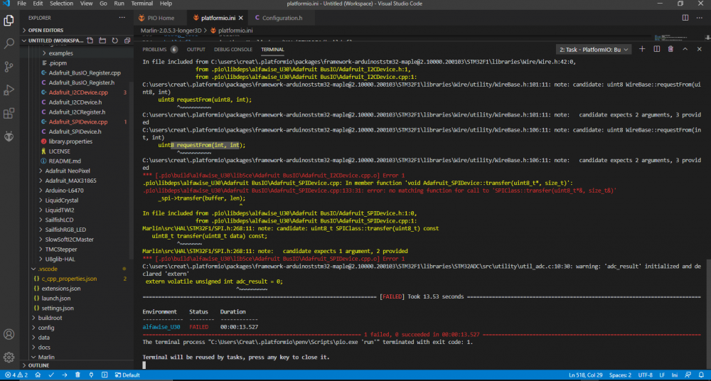

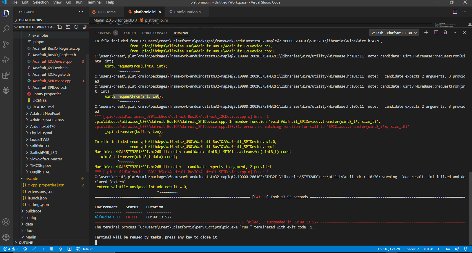

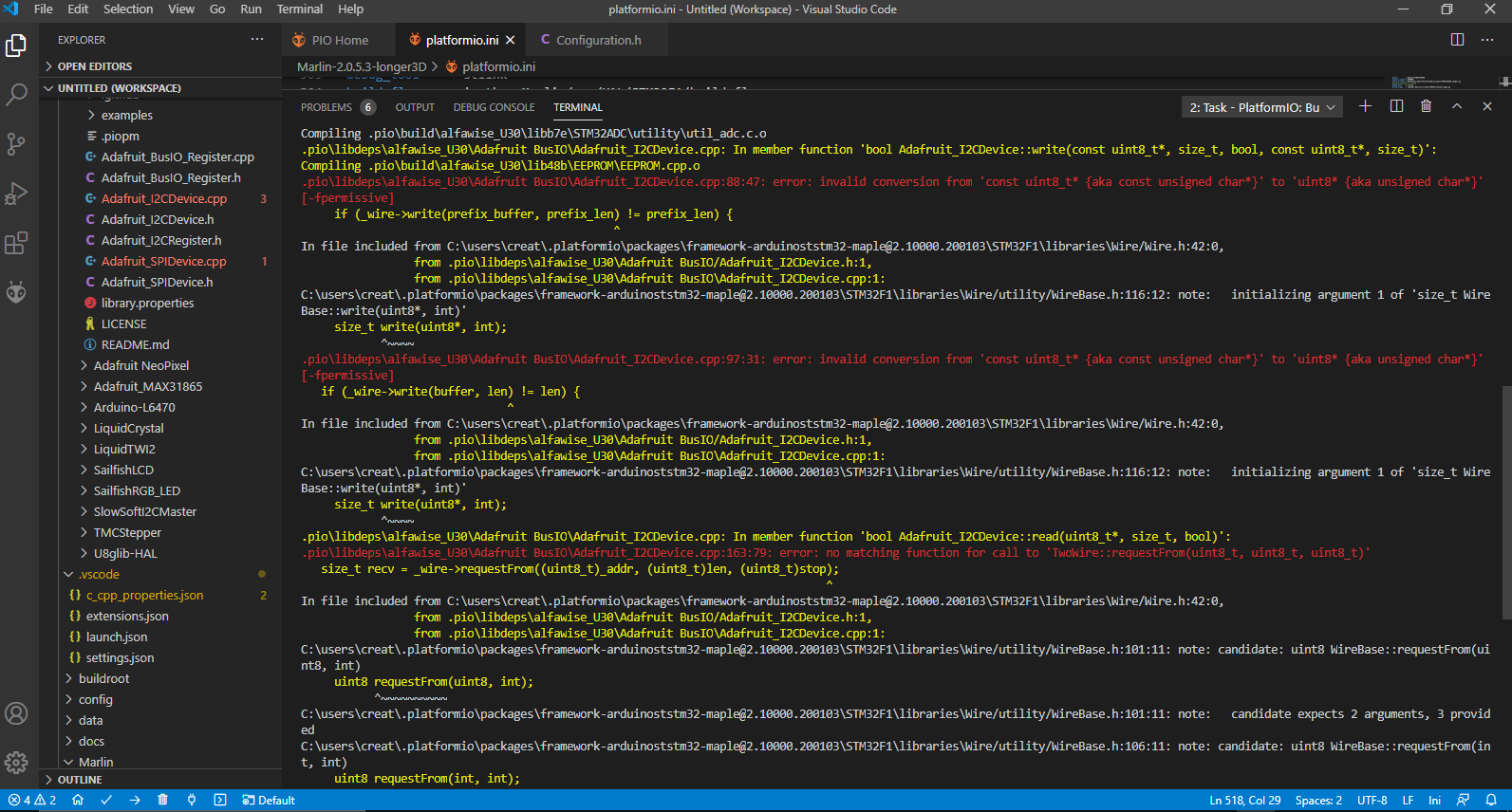

Bonjour à tous et meilleurs voeux,
Après quelques temps d'utilisation sur ma U30 du firmware Marlin (Marlin-2.0.5.3-longer3D), que j'apprécie beaucoup! (Encore un grand bravo et merci pour ce super taf!!)
 j'avais envie de faire des tests avec d'autres réglages/options mais impossible de compiler à nouveau avec visual Studio Code.
Lorsque j'e l'ai ouvert, il y avait une mise à jour que j'ai accepté machinalement, pour le ST STM32 qui est passé de la version 8.0.0 (me semble) à 11.0.0 .
Après ça, j'ai modifié ce que je voulais dans le configuration.h et configuration.advh puis lancé la compilation mais erreur...
Voici ce qui est affiché au début, dans le terminal...
et à la fin..
Mes connaissances sont limitées dans ce domaine et je sais pas trop quoi faire pour résoudre ce problème!
Merci pour l'aide que vous pourrez m'apporter,
Au plaisir de vous lire 😉
Le 14/01/2021 at 05:59, Epsylon3 a dit :
dans platformio.ini dans la section de l'U30
ajoute ou remplace...
platform          = ststm32@~10.0
ou sinon utilise ma branche dev sur github https://github.com/tpruvot/Marlin/tree/dev (la 2.0.8.0 arrive sous peu)
Merci pour le coup de main!
J'ai essayé de remplacer " platform = ststm32@~10.0" dans platformio.ini mais je rencontre encore un problème ...
J'ai essayé ta branche dev sur le github et la ça veux bien compiler  🤔 mais j'ai pas encore essayé sur mon U30 pour voir si tout fonctionné correctement.
Pourquoi la branche que j'ai ne veux plus compiler?

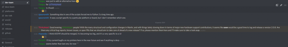

D'ici combien de temps environ et il y à quoi comme changements!?
Rien d'exceptionel, l'intégration de M995 pour le touchscreen, et justement parce que la 2.0.7 ne compile plus sans ce changement pour les STM32F1
@Epsylon3 peut être pour toi rien d'exceptionnel 🤣 , je pensais avoir fais une boulette et me retrouver complètement bloqué 😱
Je viens d'aller voir à quoi correspond M995, c'est pour l'étalonnage de l'écran tactile (j'ai pu voir que ça beugué sur mon U30 d'ailleurs)
Ma version ne compile plus car je n'ai pas l'intégration M995 c'est ça!?
Désolé si pour toi ce sont des questions très bête mais je veux juste comprendre et apprendre 🤗
le framework STM32 a retiré le support du framework maple (que l'on utilise) en v11... c'est ca tes erreurs sur ton screenshot... apres je sais pas, si tu les affiche pas, je peux pas savoir
d'ailleurs non, la 2.0.7.2 compile aussi... (ma branche par défaut, du 19 Oct 2020)
Modifié (le) par Epsylon3
ok je viens de comprendre, il faut utiliser une version plus ancienne: ststm32@~6.1 (pour l'ancien repo Hobi)

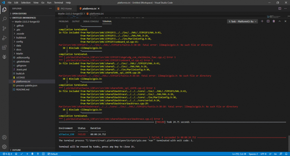

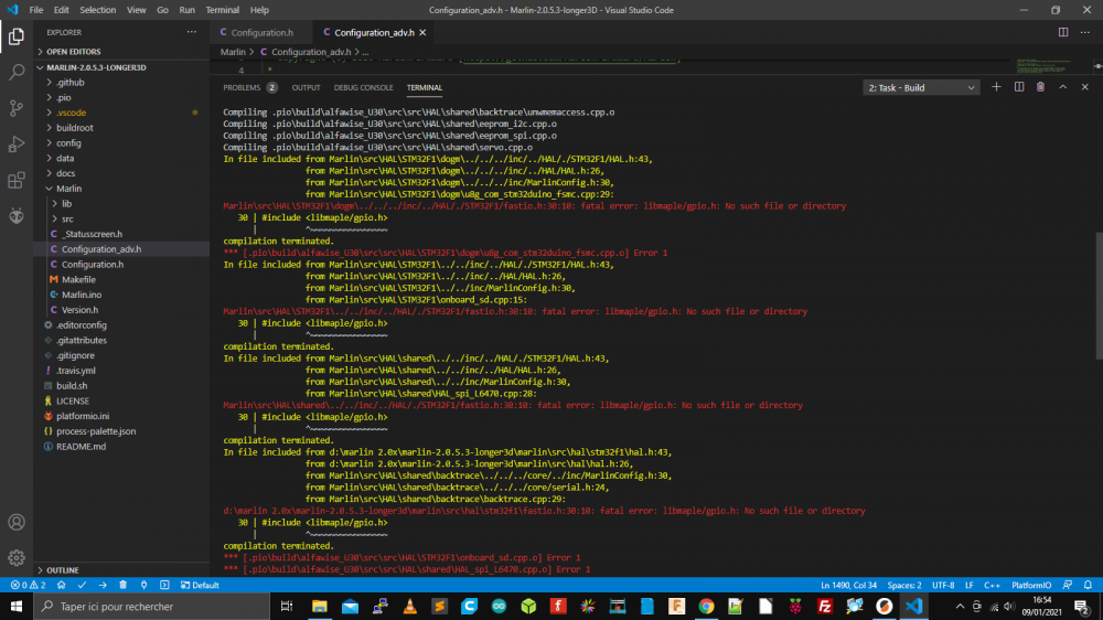

Le 16/01/2021 at 00:41, Epsylon3 a dit :
Afficher quoi et comment? j'ai mis tout ce qu'il y avait sur le terminal pourtant!!
Le 16/01/2021 at 01:09, Epsylon3 a dit :
j'ai aussi essayé de changer "ststm32@~6.1" dans platformio mais ça veux toujours pas 🤣
je te met le terminal...
Vu que ta version compile et une autre arrive bientôt, je vais pas trop insister mais j'aurais aimer résoudre ce problème!
j'ai encore quelques impressions à faire et je testerais  ta version sur ma machine!!
Encore merci👍
Hmmm ca ma rappelle un bon bug de platformio que nous avons eu pendant le dev du code. Même avec la directive "ststm32@~6.1"
dans platformio.ini il fallait effacer la librairie à la main dans le répertoire des libs car platformio prenait systématiquement la dernière...
@Epsylon3 il est toujours là ce bug de platformio ?
