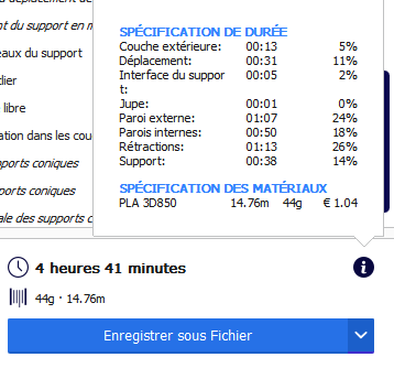

Quand t'as lancé un print de 870 depuis 4h et que tu te rend compte trop tard que c'est pas le bon Gcode oui... 😅

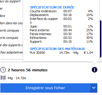

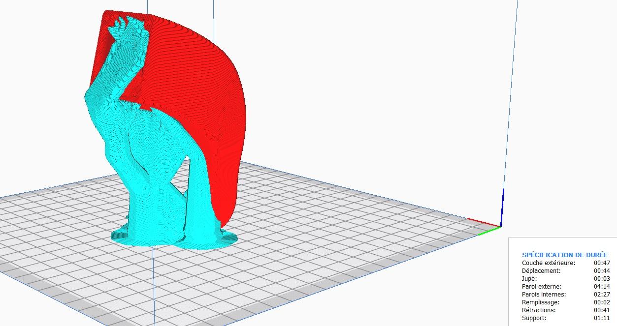

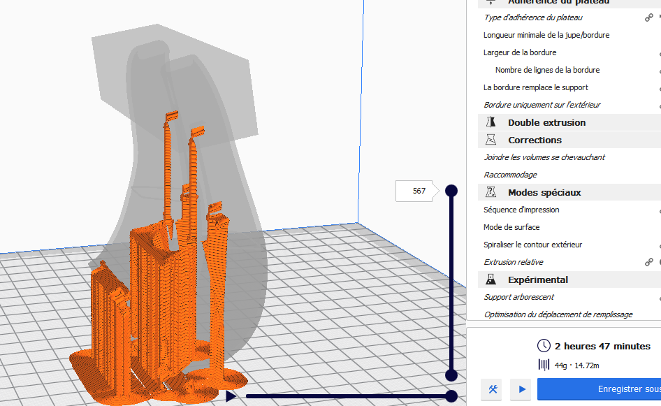

à l’instant, deamoncrack a dit :
Pas de souci @jipee, d'ailleurs ça serait intéressant d'avoir l'avis de quelqu'un qui à imprimé les deux versions !
En revanche compte une bonne douzaine d'heure pour l'imprimer en une seule pièce à mon avis, c'est une grosse pièce quand même et il va y avoir besoin de pas mal de supports... Et de ce que ça comporte de temps de post prod aussi...
@l_endormi oui, je l'avais déjà en fait, @CacaoTor avait voulu tenter le coup puis finalement il ne l'a pas fait...!
t'a vu le résultat de cura plus haut , en fait il est faux 😛 j’étais en 0.2
voila en 0.1 infill 100% ect ... je lance au reveil , on verra bien
@l_endormi il faut désactiver les support pour utiliser les support arborescent pour info (et je préfère mes supports 😛
Lien vers le commentaire
Partager sur d’autres sites

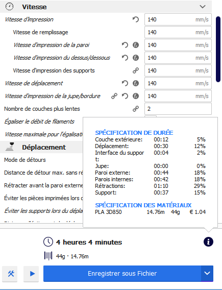

il y a 1 minute, l_endormi a dit :
4h de print ??? a quelle vitesse ??
mince j'ai oublié de changer la vitesse , merci je vais rectifier ça .............  je suis qu'a 80mm/s 😂
allez zou 140mm/s , c'est corrigé 🙂
il y a 3 minutes, deamoncrack a dit :
Nan mais cura est complètement à la ramasse sur ce coup... Surtout en 0.1mm c'est juste du délire !!
Ouaip, c est pas faux.
Soyons fou, je tente l impression de la version monobloc, je vous poste le résultat des que c est fini
