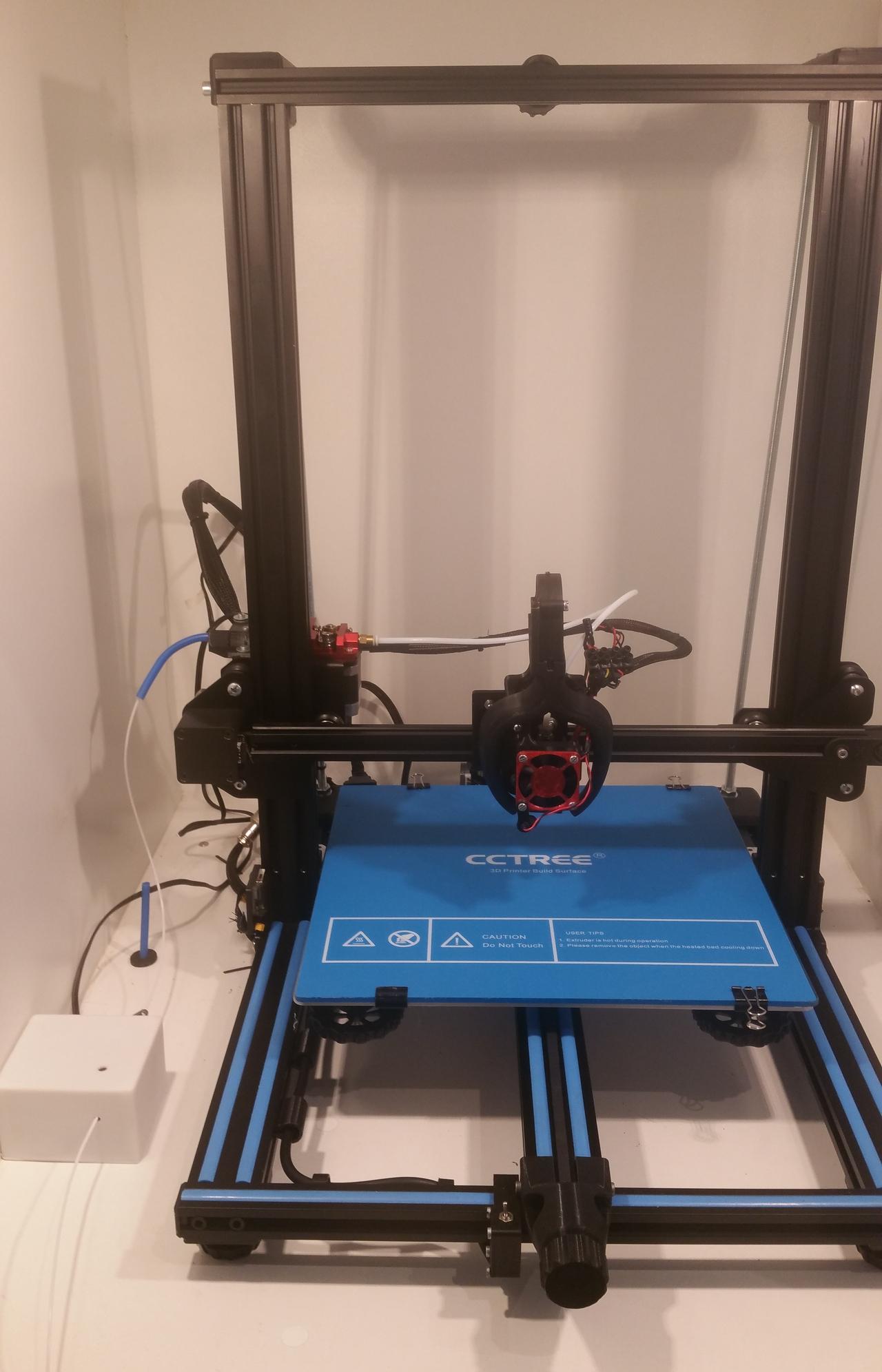

Titi78 Posté(e) Octobre 13, 2019 Auteur Partager Posté(e) Octobre 13, 2019 @jojodroopy Tu as une belle machine jojo ! En plus tu as changé de carte mère et de drivers. Cela doit être un peu plus silencieux. .. J'ai volontairement pris une cr10S parce que l'électronique est séparée de la machine. Cela permet de faire de l'abs machine en caisson et électronique au frais. Donc une version standalone Voici des photos qui dates mais le caisson n'a pas beaucoup changé 1 1 Lien vers le commentaire Partager sur d’autres sites More sharing options...

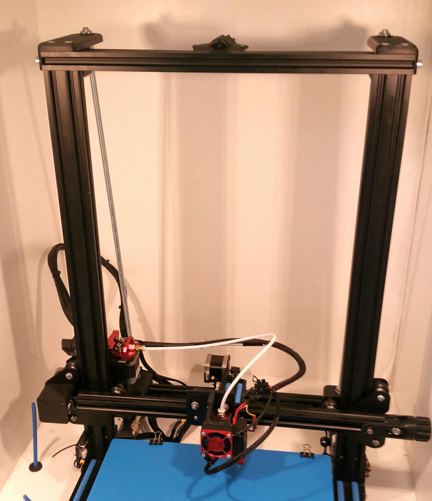

Titi78 Posté(e) Octobre 13, 2019 Auteur Partager Posté(e) Octobre 13, 2019 J'ai imprimé toutes mes pièces de renfort de structure du Z . Elles sont montées mais j'ai pas encore ma tige filetée M8. Je croyais en avoir en stock mais c'est du M6. La suite le WE prochain Lien vers le commentaire Partager sur d’autres sites More sharing options...
jojodroopy Posté(e) Octobre 14, 2019 Partager Posté(e) Octobre 14, 2019 (modifié) Il y a 15 heures, Titi78 a dit : @jojodroopy Tu as une belle machine jojo ! En plus tu as changé de carte mère et de drivers. Cela doit être un peu plus silencieux. .. J'ai volontairement pris une cr10S parce que l'électronique est séparée de la machine. Cela permet de faire de l'abs machine en caisson et électronique au frais. Donc une version standalone Voici des photos qui dates mais le caisson n'a pas beaucoup changé Salut Titi... Oui belle installation que tu as là toi aussi...j'y avais pensé également, j'avais même tout préparé pour le caisson. Mais en fait par manque de place je suis obligé de laisser l'imprimante dans la pièce où je vis. Alors pas possible de faire de l'ABS. En plus j'utilise depuis du HR870 qui est très solide. D'ailleurs toutes mes pièces de support de tête et autres sont faites avec ce filament qui me donne de très bons résultats et rien ne bouge. Je crois avoir lu que la modélisation était ton métier ? Moi, travaillant dans l'électronique en labo d’étude, j'avais eu une formation en 2d puis 3d sur autocad au début des années 2000. C'était bien plus compliqué que maintenant. Surtout avec fusion360 que j'ai dû apprendre à maitriser, mais avec lequel on peut sortir un modèle en quelques minutes. Mais je ne le connais pas bien encore, il me reste beaucoup à découvrir. Et puis à un certain âge, les choses ne sont plus aussi faciles !!! Modifié (le) Octobre 14, 2019 par jojodroopy Lien vers le commentaire Partager sur d’autres sites More sharing options...
Titi78 Posté(e) Octobre 19, 2019 Auteur Partager Posté(e) Octobre 19, 2019 Voilà c'est monté et ça rigidifie bien. La synchronisation des Z est impeccable. 1 Lien vers le commentaire Partager sur d’autres sites More sharing options...

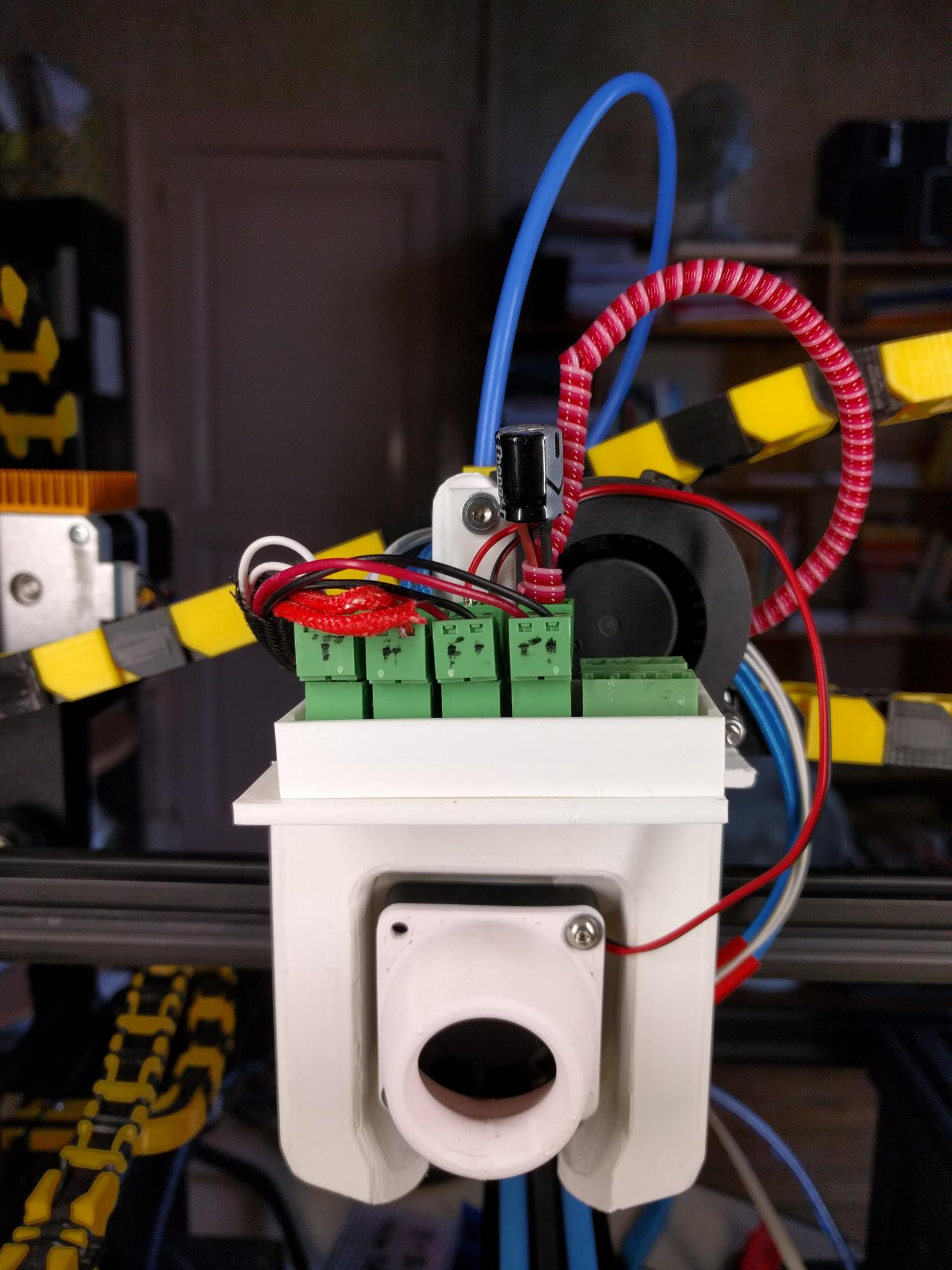

Titi78 Posté(e) Octobre 30, 2019 Auteur Partager Posté(e) Octobre 30, 2019 Pour mon fan-club, voici 2 photos de ma CR-10S avec le nouveau système de refroidissement de la buse : 1 Lien vers le commentaire Partager sur d’autres sites More sharing options...
LOLO710 Posté(e) Octobre 30, 2019 Partager Posté(e) Octobre 30, 2019 Joli machine , seul point noir c'est les dominos pour les fil . À revoir! Mdr Lien vers le commentaire Partager sur d’autres sites More sharing options...
Titi78 Posté(e) Octobre 30, 2019 Auteur Partager Posté(e) Octobre 30, 2019 @LOLO710 je l'ai laissé visible sur la photo pour montrer le condensateur du ventilo. normalement il est pas visible car il est fixé sur la contre-plaque arrière. Lien vers le commentaire Partager sur d’autres sites More sharing options...
fran6p Posté(e) Octobre 30, 2019 Partager Posté(e) Octobre 30, 2019 il y a 24 minutes, Titi78 a dit : je l'ai laissé visible sur la photo pour montrer le condensateur du ventilo. Salut @Titi78 Elle évolue toujours aussi bien ta "titinette" . J'utilise aussi un condensateur avec le 5015 sinon quand il n'est pas à 100%, il siffle (et comme il souffle fort, je ne l'utilise qu'au plus à 70%). Pour relier la connectique, j'utilise un module que @Janpolanton avait conçu. L'avantage est que lors d'un démontage, c'est très facile à réaliser: il suffit de déconnecter la prise de son support . Lien vers le commentaire Partager sur d’autres sites More sharing options...
Titi78 Posté(e) Octobre 30, 2019 Auteur Partager Posté(e) Octobre 30, 2019 @fran6p j'ai vue ce support de connecteur mais je le trouve trop gros et c'est plus cher qu'un simple domino... de plus on ne débranche pas tous les jours et les "wago a levier" plus pratique que les doninos n'ont pas de système de fixation alors que les dominos ont des petits trous .... 1 Lien vers le commentaire Partager sur d’autres sites More sharing options...

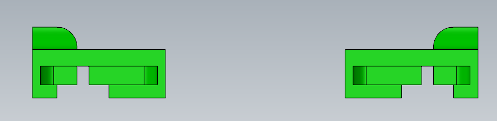

LOLO710 Posté(e) Octobre 31, 2019 Partager Posté(e) Octobre 31, 2019 Bonsoir @Titi78, je suis intéressé par tes cales courroie du x, serait il pas possible d'avoir la même cale verte(gauche), pareil a doite (cale violet), sur ma cr10 j'ai un tendeur de courroie avec une poulie de 20 dents. Merci d'avance. PS: @jojodroopy, pour ton problème, tu dit que tu es obligé de déroulé un peu de fil a l'avance pour que ca fonctionne correctement, peut-être détendre une peu ton ressort de l'extrudeur. Lien vers le commentaire Partager sur d’autres sites More sharing options...
Titi78 Posté(e) Octobre 31, 2019 Auteur Partager Posté(e) Octobre 31, 2019 @LOLO710 cale courroie X gauche et droite pour 20 dents.zip 2 Lien vers le commentaire Partager sur d’autres sites More sharing options...
