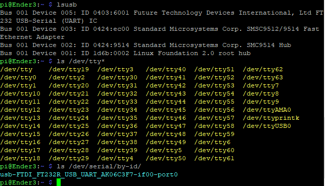

Je bloque depuis deux jours sur l'étape de flasher le firmware sur ma Ender 3 (carte mère d'origine).
j'ai réinstallé octopi et klipper a plusieurs reprises mais j'ai a chaque fois le même défaut et j'ai testé plusieurs câble usb différent dont le dernier qui fonctionne très, le problème ne doit donc pas venir du câble !
Voici le défaut :
 Flashing out/klipper.elf.hex to /dev/ttyUSB0 via avrdude
avrdude: stk500_getsync() attempt 1 of 10: not in sync: resp=0x65
avrdude: stk500_getsync() attempt 2 of 10: not in sync: resp=0x63
avrdude: stk500_getsync() attempt 3 of 10: not in sync: resp=0x68
avrdude: stk500_getsync() attempt 4 of 10: not in sync: resp=0x6f
avrdude: stk500_getsync() attempt 5 of 10: not in sync: resp=0x3a
avrdude: stk500_getsync() attempt 6 of 10: not in sync: resp=0x53
avrdude: stk500_getsync() attempt 7 of 10: not in sync: resp=0x44
avrdude: stk500_getsync() attempt 8 of 10: not in sync: resp=0x20
avrdude: stk500_getsync() attempt 9 of 10: not in sync: resp=0x63
avrdude: stk500_getsync() attempt 10 of 10: not in sync: resp=0x61
avrdude done.  Thank you.
J'utilise bien la commande "avrdude -p atmega1284p -c arduino -b 57600 -P /dev/ttyUSB0 -U out/klipper.elf.hex" qui est spécifié de le fichier de conf de la Ender3.
Si quelqu'un a une idée je suis preneur !
Merci 😉
@Romanichoux :
La commande suivante pointe bien vers ttyUSB0 ?
ls -l /dev/serial/by-id/
Petite astuce qui a marché sur une de mes  boards :
tu lance la commande pour flasher et dès le 1er "stk500_getsync()", tu reboot la board avec le bouton reset présent dessus.

Cette fois, c'est la bonne !
Après avoir suivi le tuto de stef pour flash un bootloader
Par contre j'ai modifié la vitesse de communication de 57600 à 115200 dans la commande :
avrdude -p atmega1284p -c arduino -b 115200 -P /dev/ttyUSB0 -U out/klipper.elf.hex

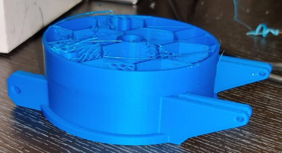

Juste un message de remerciement pour ce tuto. J'ai installé klipper sur ma delta. Électronique de base ramps1.4, A4988 et j'obtiens un résultat bluffant, mieux qu'avec la MKS Sbase 1.3
Voici un exemple, l'impression a foiré car j'ai ouvert l'imprimante et l'abs n'aime pas les courants d'air mais l'état de surface est (n'ayons pas peur des mots lol) extraordinaire.
J'ai pas encore réussi a le mettre sur ma CR10S5 (skr1.3 avec tmc2209) mais j'y travaille !
Je conseille a tous ceux qui le peuvent d'y passer.
