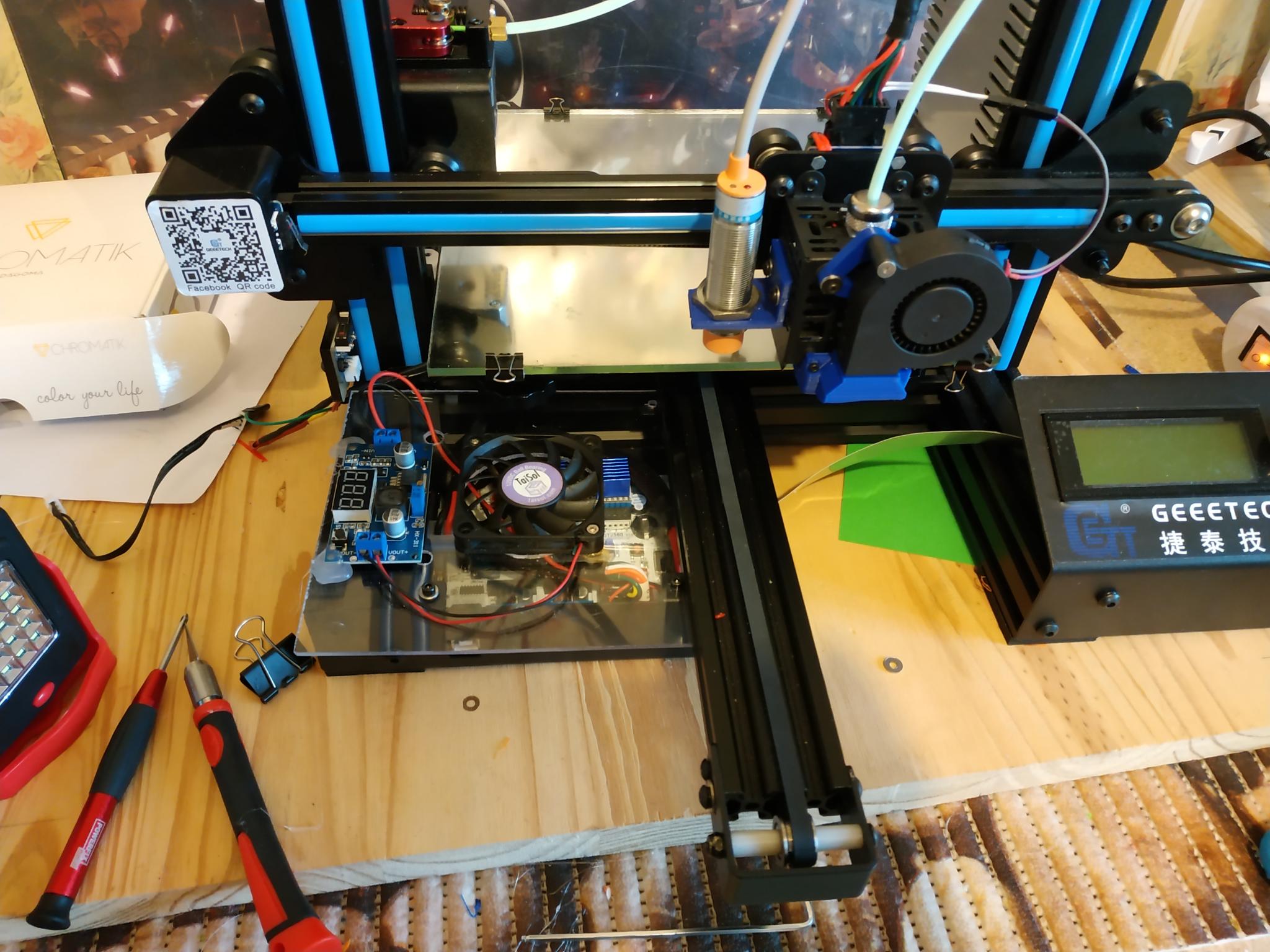

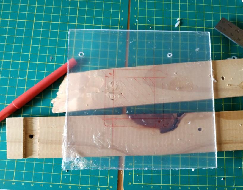

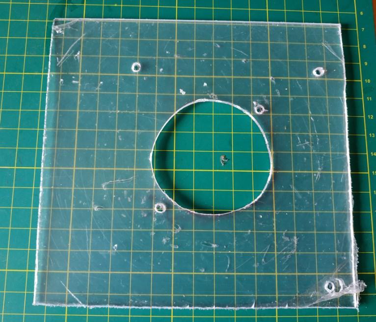

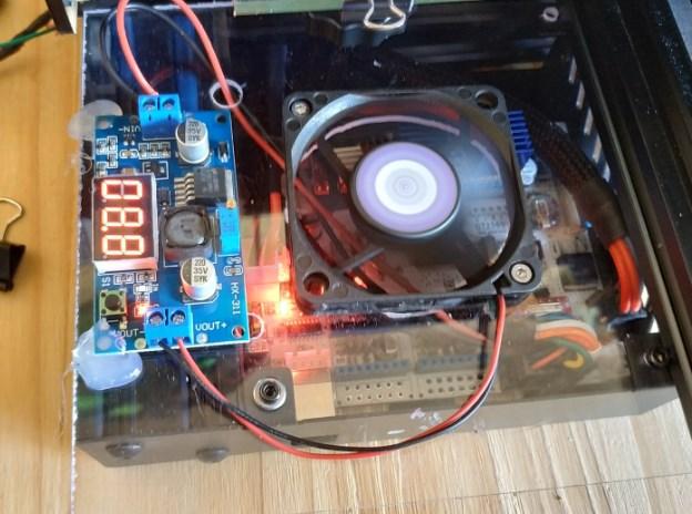

medmed Posté(e) Mai 11, 2019 Auteur Posté(e) Mai 11, 2019 (modifié) Bon les gars, on fait tout pour réduire le bruit des moteurs, avec des dampers et autre TMC2208, et au final qu'est-ce qu'on a ? Un horrible bruit strident du ventilo de la carte mère. J'en peux plus de ce ventilo de merde, pas vous ? J'ai pris le taureau par les cornes... Cliquez pour agrandir l'image. Pas evident de couper un rond parfait à main levé. Dans mon fouillis informatique j'ai trouvé un ventilo pouvant faire l'affaire. J'avais prévu un filtre fait avec voilage très fin. C’était parfait , sauf qu'en perçant un trou, le voilage s'est totalement enroulé sur le foret.. J'en remettrais un plus tard, mais plus petit, de la taille du ventilo. Là aussi , j'ai dû modifier. J'avais prévu de mettre le régulateur de tension face a moi en dessous du ventilo. Hélas, il était trop haut. La molette de serrage de la plaque chauffante buttait dedans. Du coup , j'ai déporté sur le coté le regulateur. Le régulateur est collé au pistolet de colle à chaud Voilà , fini le bruit strident et insupportable du ventilo d'origine. . Là, je peux moduler à loisir la vitesse du ventilateur et le tout pour un cout très modique. 3.50€ pour la plaque en styroglass (il m'en reste un bon morceau). 2.50€ pour le régulateur. Le reste c'est de la récup. Modifié (le) Mai 11, 2019 par medmed
dcro95 Posté(e) Mai 11, 2019 Posté(e) Mai 11, 2019 @medmed Bien vu le montage Pour l'entrée en 24V tu as réutilisé l'alimentation du ventilateur d'origine ?
medmed Posté(e) Mai 11, 2019 Auteur Posté(e) Mai 11, 2019 Oui. D'ailleurs , j'ai dû coupé le fil du ventilo d'origine pour récupéré le connecteur très petit. Un modèle pas courant.
