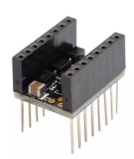

dcro95 Posté(e) Mai 9, 2019 Posté(e) Mai 9, 2019 Le brochage semble correspondre à ceux que j'ai eu, mais je ne connait pas la version. Est ce que le support ne serait pas simplement fourni pour être installé sur certaine qui n'on pas de support ??? Sinon c'est pour faire quoi tout ca ??

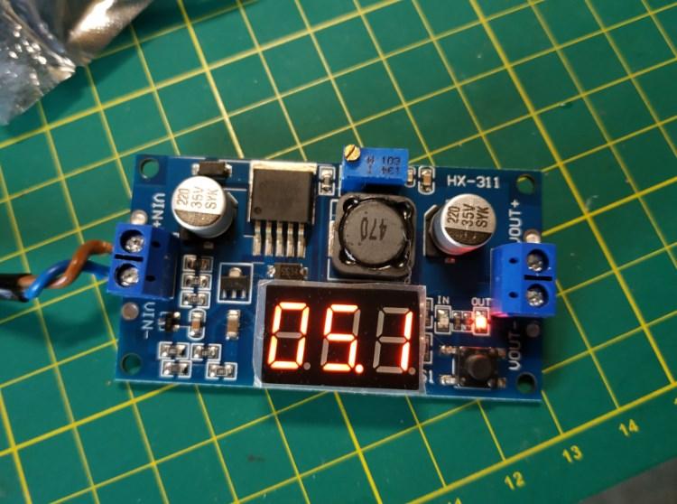

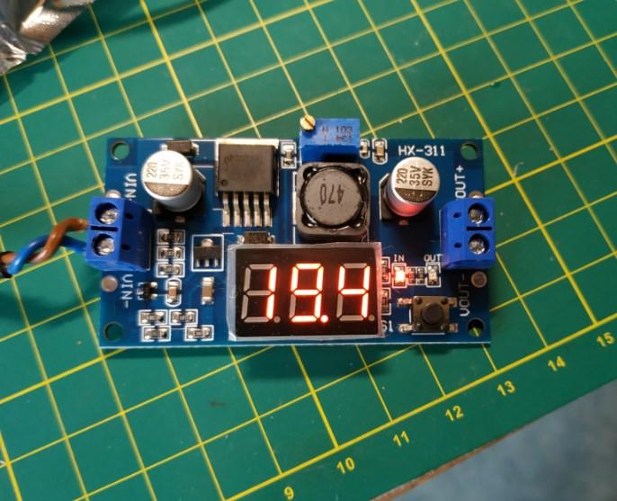

medmed Posté(e) Mai 9, 2019 Auteur Posté(e) Mai 9, 2019 Si je comprend bien, j'ai pas besoin de ces support ? Pour le reste , je pense que les roues a deux roulement donnerons plus de stabilité. J'ai aussi pris des régulateurs de tension à 2.5€ pièces, ça valait le coup a ce prix là. c'est bien pratique ces petites bête là. Cela va m’éviter par exemple de bricoler des câbles avec des résistances pour abaissé une tension comme je l'ai fait pour le capteur capacitif. Là j'ai mis en entrée un transfo qui fait 19.4V. Je peux mettre jusqu'a 40V en entrée.). Diode IN allumé En sortie je peux mettre n'importe quel valeur de 1.5V a environ 18V grâce a la petite vis potar. Là j'ai mis 5.1V diode out Allumé. J'ai pris 3 de ces régulateurs. Un pour le capteur , un autre pour un ventilo plus silencieux que je vais mettre sur la carte mère. et le troisième pour un autre projet.
dcro95 Posté(e) Mai 9, 2019 Posté(e) Mai 9, 2019 @medmed Pour les TMC 2208, c'est ce que je ferais ... Si ca correspond exactement aux supports que tu as déjà je ne vois pas ce que cela apporte ... Pour les régulateurs pas bête, je vais regarder ca pour les ventillateurs. J'en ai utilisé un sur mon Hypercube, il sert à alimenter le Raspberry en 5V. Les roues je vais regarder Tu aurais des liens stp ?
medmed Posté(e) Mai 9, 2019 Auteur Posté(e) Mai 9, 2019 (modifié) J’achète tout sur Banggood. C'est un site super fiable. Je dois en etre à plus de 50 commandes chez eux. https://www.banggood.com/fr/LM2596-DC-DC-Voltage-Regulator-Adjustable-Step-Down-Power-Supply-Module-With-Display-p-1005123.html?rmmds=myorder&cur_warehouse=CN https://www.banggood.com/fr/10PcsPack-TEVO-POM-Material-Big-Pulley-Wheel-with-Bearings-for-V-slot-3D-Printer-Part-p-1411601.html?rmmds=myorder&cur_warehouse=CN Évite la livraison gratuite, c'est très long. Prend "priorité direct mail a 1.59$." C'est beaucoup plus rapide . Moins de 15 jours en géneral, et très souvent 10 jours. Surtout, jamais au grand jamais, quelque soit le produit, de DHL ou autre UPS. Modifié (le) Mai 9, 2019 par medmed 1
fran6p Posté(e) Mai 9, 2019 Posté(e) Mai 9, 2019 (modifié) Le 09/05/2019 at 11:01, medmed a dit : Si je comprend bien, j'ai pas besoin de ces support ? Dérouler Ce sont des protections (des diodes), Trinamic recommande d'en utiliser . Si tu ne les as pas commandé, tu as fais une bonne afffaire car normalement ils sont payants . Leur seul inconvénient est de rehausser le pilote sur la carte. Citation Pour le reste , je pense que les roues a deux roulement donnerons plus de stabilité. Dérouler Tous ces galets d'entrainement sont munis de deux roulements à billes (625Z). La bande de roulement est munie en son intérieur d'un "mépalt" sur lequel viennent s'appuyer un roulement de chaque côté. On peut très bien n'acheter que les bandes de roulements / roulements à billes 625Z pour les remplacer. Modifié (le) Mai 9, 2019 par fran6p complément 1

medmed Posté(e) Mai 9, 2019 Auteur Posté(e) Mai 9, 2019 (modifié) Le 09/05/2019 at 12:24, fran6p a dit : Ce sont des protections (des diodes), Trinamic recommande d'en utiliser . Si tu ne les as pas commandé, tu as fais une bonne afffaire car normalement ils sont payants . Leur seul inconvénient est de rehausser le pilote sur la carte. Tous ces galets d'entrainement sont munis de deux roulements à billes (625Z). La bande de roulement est munie en son intérieur d'un "mépalt" sur lequel viennent s'appuyer un roulement de chaque côté. On peut très bien n'acheter que les bandes de roulements / roulements à billes 625Z pour les remplacer. Dérouler Merci pour ces réponses. J'avais pas attention au moment de la commande mais ils sont bien compris avec les TMC. https://www.banggood.com/fr/TMC2208-V1_2-Stepper-Motor-Driver-Module-Stepstick-Smoother-Heatsink-For-3D-Printer-Parts-p-1383270.html?rmmds=myorder&cur_warehouse=CN Citation Smooth ultra quiet motor driver silencer step protector plug for the 3D printer This straightener is primarily intended for the elimination of printed marks produced by 3D printers and the parallel arm structure can effectively eliminate the non-uniform waveform signal at low speed so as to obtain a form of wave relatively flat signal. https://www.banggood.com/fr/Ultra-Silent-Protector-Plug-Type-Stepper-Motor-Driver-Stepstick-Smoother-For-3D-Printer-p-1290657.html?rmmds=detail-left-hotproducts__3&cur_warehouse=CN Dérouler En fait, si je comprend bien, en plus de protection , il joue le rôle des TL-Smoother ? Pour les roue ou galet . Je pense que ceux d'origine monté sur la Geeetech A10 sont un peu différent. Il n'y a pas de méplat au centre vu que l'unique roulement est au centre du galet et non pas sur un des coté du galet. Modifié (le) Mai 9, 2019 par medmed

medmed Posté(e) Mai 10, 2019 Auteur Posté(e) Mai 10, 2019 (modifié) Bon je vais devoir me passer de la protection du TMC 2208. Ça rentre pas dans le boitier de la carte mere. En fait ça rentre, mais je peut pas mettre le radiateur sur le TMC. Dommage j'aurais bien voulu l'installer. Bon après calcul je trouve 0,71V en Vref (Dites moi si je dis une bêtise). D'après différente lecture c'est la Vref mini. Je vais mettre 0.80V. Modifié (le) Mai 10, 2019 par medmed

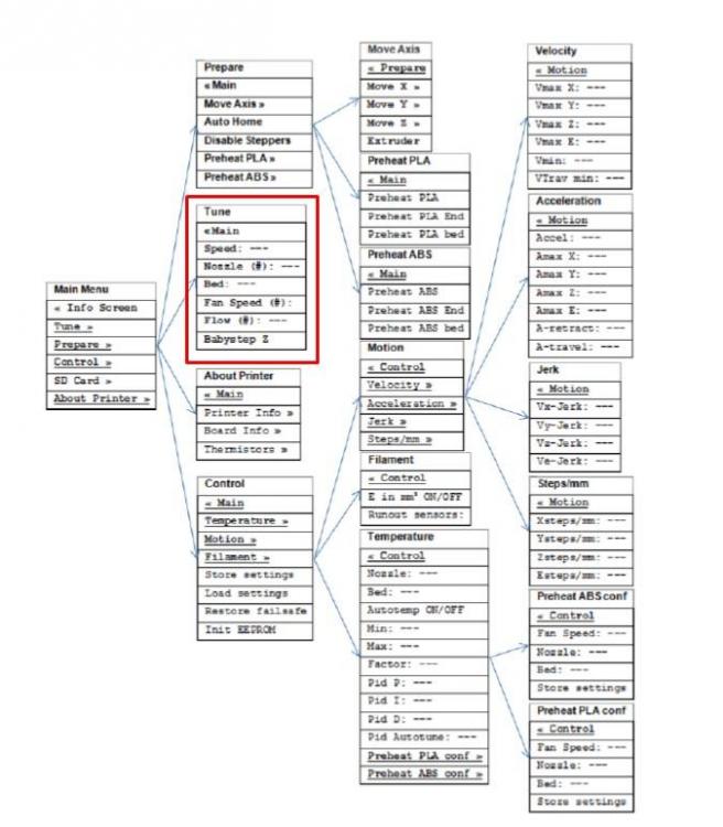

medmed Posté(e) Mai 10, 2019 Auteur Posté(e) Mai 10, 2019 Le 10/05/2019 at 05:45, J-Philippe a dit : Merci pour cet avis objectif et realiste. Je me doute bien, vu le tarif, qu'on n'a pas une machine clé en main. Les réglages de départ (équerre et cie) pas de soucis . Ce que je veux éviter c'est d'être obligé de me farcir de l'arduino pour la régler. Dérouler Pas de souci pour ça. C'est un Marlin maison fort bien foutu. Il y a pas mal reglages sans avoir a passé par l'arduino. Voilà tous les réglages accessibles depuis l'ecran. le manuel en français
dcro95 Posté(e) Mai 10, 2019 Posté(e) Mai 10, 2019 @medmed J'ai réglé les miens à 0.71 ca tourne nickel. Avant j'étais à 1.0V cela n'avait pas posé de problème, mais je n'ai pas tourné longtemps comme ca. Je pensais les remonter un peu en particulier pour l'extrudeur qui claque de temps en temps. Dommage pour la protection.
J-Philippe Posté(e) Mai 10, 2019 Posté(e) Mai 10, 2019 J'avais vu ce schéma (c'était d'ailleurs la différence entre 2 versions de marlin si je me souviens bien). Ca me rappelle celui que j'ai mais j'avais quand même été obligé (à l'époque) de bricoler arduino pour paramétrer l'extrusion par exemple. Mais ça a sans doute bien change depuis 2 ans...
