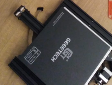

dolby44 Posté(e) Septembre 25, 2019 Posté(e) Septembre 25, 2019 Bonjour, Je suis ce fil de discution (que j'ai lu en entier) depuis quelques temps et je n'ai pas trouvé la réponse à ma question, je la pose donc ici: J'ai commandé il y a 2 mois la Geeetech A10 chez Bangood en choisissant la livraison très lente pour 17€ d'économie. Je l'ai reçue hier soir. Par contre, j'ai fait un peu le tour de l'imprimante (sans démonter le boitier pour regarder la carte mère) et elle ressemble au dernier modèle présenté sur la première page de ce topic. Le seul truc qui change, c'est le plateau. dans le carton, le bed était nu (surface métalique) et il y avait une superplate fine et flexible avec une surface autocollante 3M pour la coller sur le bed. Je n'ai jamais vu cette option. Je me demande si je dois le coller sur le bed sans me poser de question, le tenir avec des pinces ou le coller sur une plaque en verre que j'acheterais chez leroy merlin... quelqu'un connait ? Merci pour votre aide
ddavyy Posté(e) Septembre 25, 2019 Posté(e) Septembre 25, 2019 C’est une évolution que je ne connaissais pas. Pour faire simple sa ce colle directement sur ta plaque métallique (bed) cela évite les pinces et de retirer la partie aimantée à chaud. Après si tu préfère une plaque de verre n’utilise pas ton lit magnétique car il y aura les pinces donc sa ne servira plus à rien. Avec la première option l’avantage c’est que c’est facile à retiré et pas besoin d’attendre et enfin plus de perte de place avec les pinces. Après l’inconvénient c’est que ton bed doit être bien réglé sinon tu vas abîmer ton support. Donc avec la deuxième option tu doit attendre le refroidissement et tu perds de la place a cause des pinces. Mais moins de risque d’abîmer le bed puisque il est dur mais c’est quand même possible si ton réglage est mauvais. Voilà à toi de voir
hidius Posté(e) Septembre 26, 2019 Posté(e) Septembre 26, 2019 (modifié) Le 25/09/2019 at 15:50, dolby44 a dit : ce métalique) et il y avait une superplate fine et flexible avec une surface autocollante 3M pour la coller sur le bed. Dérouler Je ne sais plus ou j'en avais parlé mais j'ai eu la même version que toi. tu dois aussi avoir les Vslot avec double roulements. Perso j'ai vu avec mon vendeur Ebay, j'ai réussi a me faire rembourser 28$ (son prix sur le store officiel) par l'absence de superplate puisque elle était mise en avant dans son annonce. Et a la place j'ai préféré mettre une plaque de verre, tu peux en trouver pour quelques euros dans le brico du coin edit : je l'ai rapidement mis de coté mais j'ai pas l'impression qu'il soit magnétique, ça a l'air d’être une simple surface d’accroche adhésive Modifié (le) Septembre 26, 2019 par hidius
dolby44 Posté(e) Septembre 26, 2019 Posté(e) Septembre 26, 2019 (modifié) Le 26/09/2019 at 08:04, hidius a dit : j'ai pas l'impression qu'il soit magnétique, ça a l'air d’être une simple surface d’accroche adhésive Dérouler en effet, la surface d'accroche est adhésive et non magnétique. Par ailleurs, ce n'est pas une superplate, ce n'est pas indiqué dessus et j'ai pas l'impression que ça soit super accrocheur (mais je n'ai pas encore imprimé avec) Du coup, je demande a Banggood le remboursement de la superplate ou l'envoi de celle-ci, merci, j'avais pas eu l'idée d'aller voir le descriptif de l'annonce. pour les roulements, je sais pas trop. quand je démarre la machine, elle me dit qu'elle est en marlin 1.1.8 et GT2560 rev 3.1 Modifié (le) Septembre 26, 2019 par dolby44

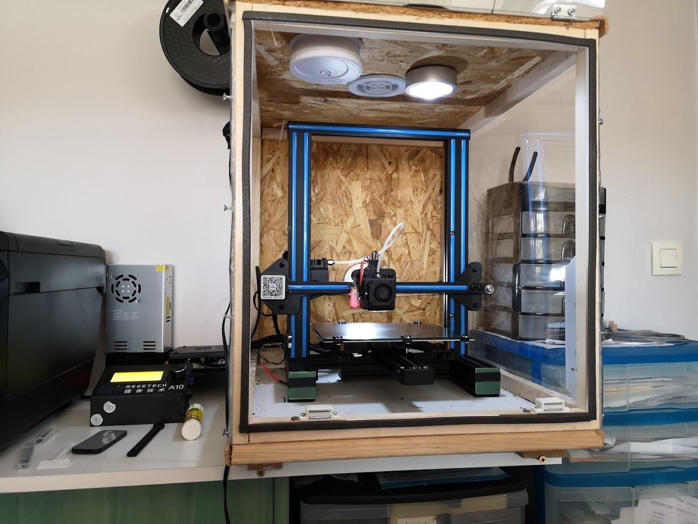

Cibodis Posté(e) Octobre 10, 2019 Posté(e) Octobre 10, 2019 Bonjour a tous Mon premier post hormis la présentation Déjà merci pour toutes les infos glanée ici. Je débute dans l'impression 3D (cela fait 1 mois) et je commence a assimiler et comprendre la subtilité des millions de réglages possible. Sur mon A10 stock (V3 - acheté le mois dernier chez Geeetech via Amazon) avec juste un 3d touch en plus, j'ai un soucis et je cherche une piste pour trouver une résolution. Je suis en Marlin 1.8.8 téléchargé depuis le site de geeetech. Quand je choisi de faire un pause print depuis la console, l'impression continu malgré le fait que l'écran indique bien que l'impression est en pause. Je pense que c'est pour cela aussi que le détecteur de filament ne stoppe plus l'impression, malgré le fait que l'écran indique bien qu'il n'y a plus de filament Je dois avouer que mon imprimante a été un poil modifiée. J'ai déporté toute l'électronique (écran, alim et carte mère) en gardant les câbles d'origine , histoire de caser uniquement l'imprimante dans un caisson, car j'ai besoin d'imprimer en ABS certaines pièces. Habitant le sud et par expérience, je sais que certain dispositif électronique ont une protection thermique (déjà vu un serveur dans une salle informatique avec la clim HS, basculer en protection à 36°), pas envie de rater une impression pendant l'été (je vous joint une photo). Le stop-print fonctionne parfaitement, j'imprime sans soucis autre que parfois lié a un mauvais réglage de ma part . Est-ce un câble mal branché ? il y a t'il un autre truc a vérifier ? j'ai pas pensé a tester avec un gcode M226. Je suis au taf. je ne pourrais tester que ce soir. Si vous avez des pistes a me proposer, je suis preneur, car je suis loin de ma zone de confort habituelle. Merci.
khopai Posté(e) Octobre 10, 2019 Posté(e) Octobre 10, 2019 sympa de déport de l’électronique, pas eu de problèmes de longueur de cable ? (le concept m'interresse vachement)... tu print direct via la sd ?, peu être un test a faire, monte un petit octoprint (ca se fait en 10 mn avec un raspberry), et essai la pause à partir d'octoprint...voir si ça marche (moi je suis en marlin 2.0, la pause est bien mieux gérer puisque tu as avant la reprise du print un option pour faire couler du filament, ce qui est bien pratique pour un changement de couleur)
Cibodis Posté(e) Octobre 10, 2019 Posté(e) Octobre 10, 2019 Pour les câbles, c'est juste-juste, sauf pour le Z-stop d'origine trop court. Mais comme avec le 3d-touch, il faut le débrancher, c'est passé. Pour rebrancher les connecteurs sur le carte-mère ce fut pas simple, n'ayant quasi pas de marge de manœuvre pour la bouger. Et si je dois accéder a un truc, genre l'extrudeur, c'est presque impossible car je ne peux presque pas bouger l'imprimante sans tout débrancher. Je suis en train de voir pour rallonger les câbles. 30cm devrait suffire. Pas d'octoprint car pas de Raspberry, et surtout pas d'argent pour en acheter un dans l'immédiat. Je sais bien que c'est pas trop cher, mais me femme ayant touché 35€ de salaire ce mois ci, c'est tendu côté finance. J'ai quand même branché l'imprimante en USB sur le PC avec un câble de 3m, et je peux envoyer du g-code en direct sur l'imprimante. A priori, le pause print, c'est le M226. J'essayerai ce soir. J'imprime depuis la SD. Je suis intéressé par le Marlin 2.x et la pause mieux gérée (merci du tuyau). J'ai trouvé du 1.9 mais pas vu du 2.x pour l'A10 (Par contre, j'en ai trouvé pour l'A10M). Tu l'as téléchargé d'ou ? Question subsidiaire: vu que le stop print fonctionne, je dirais que le PB n'est pas lié a un connecteur mal branché. Le raisonnement est il juste ?
khopai Posté(e) Octobre 10, 2019 Posté(e) Octobre 10, 2019 (modifié) pour le marlin 2.0 , j'utilise la version b385 de Vertabreaker, version que je garde précieusement car je crois que c'est la dernière version avant qu'il n'arrête de proposer ses build et qu'il enlève tout. attention, sur cette version, le filament sensor est désactiver je crois (m'en sert pas moi alors...) je comprend pas, tu disait que le pause print ne marchais pas ? pas bien compris... avant de voir à passer sur le 2.0, vérifie que c'est bien le marlin a10 avec bl... Modifié (le) Octobre 10, 2019 par khopai
Cibodis Posté(e) Octobre 10, 2019 Posté(e) Octobre 10, 2019 Oui le pause print ne marche pas, mais quand il marchera, cela m’intéresse d'upgrader le Marlin. Pour l'instant, je reste avec le firmware officiel geeetech, histoire de tout régler et de tout faire marcher "farpaitement" et surtout de maîtriser un minimum tout cela. Après je ferais "mumuse" en passant sur un firmware "alternatif" mais en version supérieure, et en upgradant mon A10 par plein d'astuce trouvé ici, et en passant la vitesse supérieure en imprimant en bi-couleur Chaque chose en son temps. Moi j'apprend d'abord a me lever, puis a marcher, et ensuite je cherche a courir
Cibodis Posté(e) Octobre 10, 2019 Posté(e) Octobre 10, 2019 Bon ben ce soir, le pause print fonctionne Par contre, bien que le code G1 Z0 pose la buse sur le plateau, tel qu'un Z0 parfait doit l'être, quand je lance une impression, la buse est à 0.6 du plateau au lieu des 0.3 prévus, comme indiqué par le slicer pour la hauteur de couche et un z offset qui n'a pas bougé. En bon informaticien sous Windows, j'ai rebooté par réflexe l'imprimante, mais idem. J'ai alors lancé un Bed-levelng, celui en 9 point et hop, la hauteur d'impression est de nouveau correcte. Il a des bugs le marlin ? parce que là, entre la pause print qui marche un coup et pas le suivant et la hauteur de couche qui déconne avec un z0 parfait, moi j'y comprends rien. Vous avez des idées de ce qu'il peut bien se passer ?
