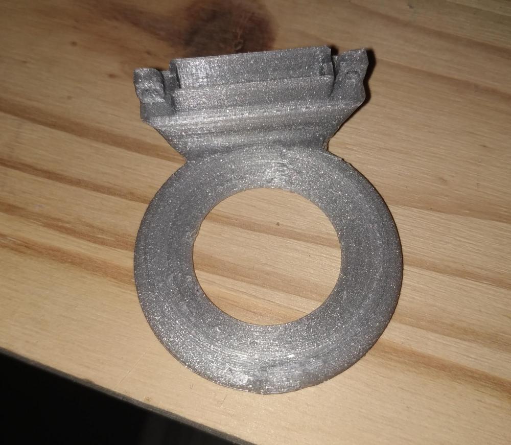

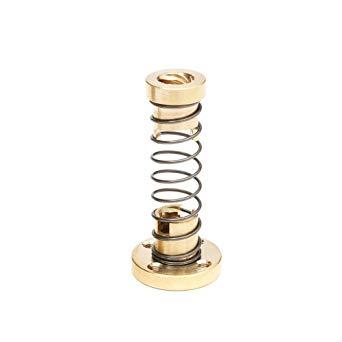

Invité Posté(e) Mars 25, 2019 Posté(e) Mars 25, 2019 il y a 57 minutes, dcro95 a dit : La pièce qui permet le refroidissement lors de l'impression a été mal imprimé, l'air passe mal et elle est percée sur un coté. Je n'arrive pas à trouver le STL d'origine, vous auriez quelque chose à me proposer ? Je viens de m’apercevoir que sur la bague qui est sur la tige filetée les vis ne sont pas serrées, lorsque je les sert la vis ne peut plus tourner, ca sent le défaut de montage ??? oui c'est normal, cette bague ne doit jamais être serrée !
dcro95 Posté(e) Mars 25, 2019 Posté(e) Mars 25, 2019 il y a 2 minutes, cylon a dit : oui c'est normal, cette bague ne doit jamais être serrée ! @cylon Pour être sur je parle du serrage des vis qui maintiennent la bague sur la plaque ou est fixé le moteur de l'extrudeur.
Invité Posté(e) Mars 25, 2019 Posté(e) Mars 25, 2019 oui oui, et pour être sûr, c'est la bague en laiton qui tiens avec 2 vis... si tu sert.... bah ton axe restera fixe, comme toute les imprimantes Conçue comme ça... c'est normal
medmed Posté(e) Mars 25, 2019 Auteur Posté(e) Mars 25, 2019 (modifié) Il y a 2 heures, cylon a dit : oui oui, et pour être sûr, c'est la bague en laiton qui tiens avec 2 vis... si tu sert.... bah ton axe restera fixe, comme toute les imprimantes Conçue comme ça... c'est normal Non, la bague en laiton doit etre serré sur son support. Les vis de ma bague était aussi mal serré. Pour etre sur qu'on parle bien de la même chose.. Elle est tenue par deux vis à bien bloquer. Modifié (le) Mars 25, 2019 par medmed
dcro95 Posté(e) Mars 25, 2019 Posté(e) Mars 25, 2019 @medmed Oui c'est ca, mais moi si je sert les 2 vis l'axe est totalement bloqué !
medmed Posté(e) Mars 25, 2019 Auteur Posté(e) Mars 25, 2019 (modifié) Si la vis trapézoïdale se bloque, c'est quelque chose n'est pas bien aligné entre le moteur la bague en laiton et le haut ou vis va se loger. Pour en être sûr, laisse la vis libre, ne la met pas dans son logement tout en haut. Il se peut aussi que ta vis trapézoïdale soit tordue, mais j'en doute ou alors tu as peut-etre forcé en montant le logement du haut. Edit : Il se peut aussi que le support ou est fixé la bague et le moteur de l'extrudeur soit mal aligné sur profilé alu, ou il y a les roulettes. Vérifies bien que les roulettes de l'axe Z ne forcent pas . Tu dois pouvoir tourner à la main(tout en ayant un frottement) les roulettes qui sont a l'opposé de la roulette réglable. Modifié (le) Mars 25, 2019 par medmed
dcro95 Posté(e) Mars 25, 2019 Posté(e) Mars 25, 2019 (modifié) Je regarderai ca ... Je viens de progresser dans la qualité d'impression. J'ai refait la pièce qui permet de refroidir l'impression ca améliore pas mal les choses !!! Même si ce pas encore au top ! Va falloir que je trouve quelque chose de mieux ! Modifié (le) Mars 25, 2019 par dcro95
medmed Posté(e) Mars 25, 2019 Auteur Posté(e) Mars 25, 2019 (modifié) J'ai changé le conduit du ventilo. l'original est vraiment merdique et même le ventilo est poussif. J'en ai mis un circulaire. J'ai du l'adapter parce qu'a la base il etait fait pour la CR10 ou l'ender, A10M. Mais impossible de remettre la main sur le STL. J'ai dû diminuer la taille en Z dans cura a 15mm il me semble. Modifié (le) Mars 25, 2019 par medmed
medmed Posté(e) Mars 25, 2019 Auteur Posté(e) Mars 25, 2019 (modifié) J'ai retrouvé le STL. En fait c'est pour une A10M. Mais comme je l'ai dit, il est un peu trop long en hauteur. J'ai baissé la hauteur sur l'axe Z dans cura de 16.95mm a 15mm il me semble. https://www.thingiverse.com/thing:3315662/files Il faut prendre la version Short. L'autre version a un petit ergot qui vient buter contre le support. Je l'ai coupé au cutter. Modifié (le) Mars 25, 2019 par medmed 1
dcro95 Posté(e) Mars 25, 2019 Posté(e) Mars 25, 2019 il y a 24 minutes, medmed a dit : J'ai retrouvé le STL. En fait c'est pour une A10M. Mais comme je l'ai dit, il est un peu trop long en hauteur. J'ai baissé la hauteur sur l'axe Z dans cura de 16.95mm a 15mm il me semble. https://www.thingiverse.com/thing:3315662/files Il faut prendre la version Short. L'autre version a un petit ergot qui vient buter contre le support. Je l'ai coupé au cutter. Merci, je vais tester.
dcro95 Posté(e) Mars 25, 2019 Posté(e) Mars 25, 2019 La ventilation n'est pas assez efficace, je reviens sur mon design précédent.
Invité Posté(e) Mars 25, 2019 Posté(e) Mars 25, 2019 (modifié) Il y a 9 heures, dcro95 a dit : @cylon Pour être sur je parle du serrage des vis qui maintiennent la bague sur la plaque ou est fixé le moteur de l'extrudeur. j'ai mis ça, c'est top ! par dessous la plaque qui tiens le moteur de l'entraîneur... Modifié (le) Mars 25, 2019 par Invité

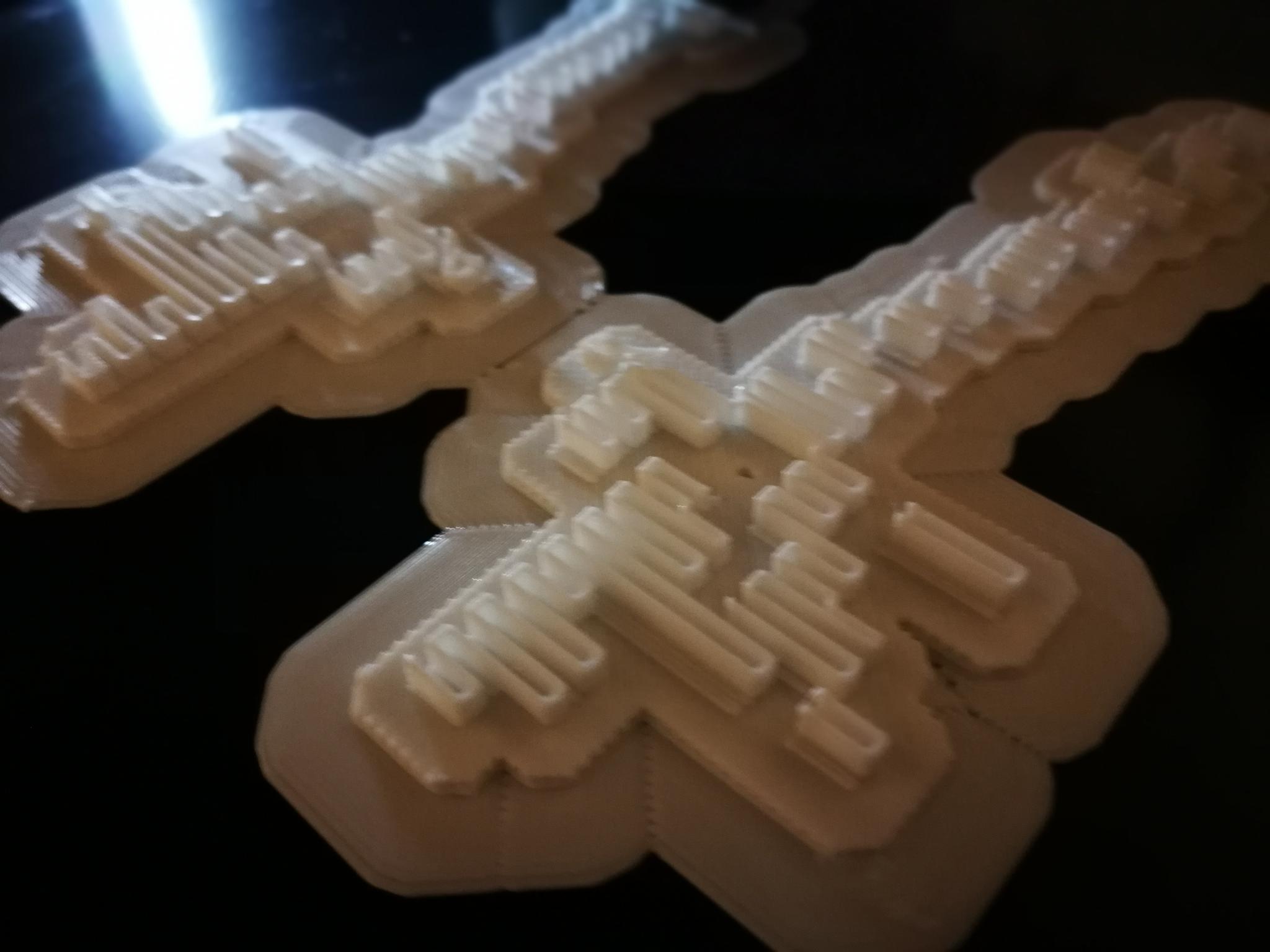

Invité Posté(e) Mars 25, 2019 Posté(e) Mars 25, 2019 je sais pas si c'est placebo, mais je suis en train de printer, et j'ai jamais eu un radeau aussi propre.... du même coup, j'ai bidouillé le marlin (le pove... lol) j'ai réglé le mesh leveling avec 16 points de contrôle manuel, plus besoin du bltouch.... je connaissais pas... bah nickel !
dcro95 Posté(e) Mars 25, 2019 Posté(e) Mars 25, 2019 J'ai vu ca il y a quelques jour, faut pas avoir a le refaire trop souvent ... Ca t'as pris combien de temps pour les 16 points ?
Invité Posté(e) Mars 25, 2019 Posté(e) Mars 25, 2019 (modifié) il y a 18 minutes, dcro95 a dit : J'ai vu ca il y a quelques jour, faut pas avoir a le refaire trop souvent ... Ca t'as pris combien de temps pour les 16 points ? justement, c'est vraiment bien comme système ! j'ai mis l'option de réglage des corners aussi, comme ça je règle mes 4 coins avec le molettes, ensuite je chauffe le tout version pla, et je règle mes 16 point avec la molettes de réglage de l'écran, ça descend ton z à chaques points tu cale ta feuille, tu valide etc etc, ça a pas l'ere de bouger... ça m'a pris 3 mns sans le réglage des coins... c'est plus précis qu'un bl touch en tout cas.... (m'a ender 3 et ma prussa mk3 i3 ne font pas mieux pourtant équipé en palpeur du genre) le résultat le voilà.... par contre j'aimerai bien savoir ce qu'est hauteur lissée ...." eight" machin truc... j'ai le linear advance à 0.22 aussi... nickel cette petite A10 ! Modifié (le) Mars 25, 2019 par Invité
