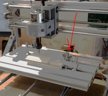

didiersee Posté(e) Avril 19, 2019 Auteur Posté(e) Avril 19, 2019 Je me suis mal exprimé une photo vaut mieux qu'un long discourt la flèche indique la fixation d'une pièce et ce n'est pas à fond de déplacement que l'on casse l'outil mais bien contre les attaches de fixation et oui l'outil partie coupante ne fait pas plus de 1mm et le Nema 17 est suffisamment puissant pour casser l'outil contre l'attache qui maintient la pièce j'en ai fait l’expérience . C'est pour cette raison que j'explique que le paramétrage est indispensable pour chaque pièce pcq les fixations de la pièce cassent l’outil si les paramètres ne sont pas correct. Bien évidemment à chaque pièce les fixations ne sont pas au même endroit. C'est aussi pour cela que c'est bien plus compliquer qu'une imprimante 3D sur celle-ci il n'est nécessaire de placer des fixations le filament colle au plateau (j'ai une Ender 3) En plus si on veut usiner de l'aluminium par exemple dans les paramètres il faut en plus tenir compte de l'outil utiliser afin de déterminer l'avance du plateau (lente ou rapide) ainsi que la vitesse du moteur (lente ou rapide). Voilà je pense que c'est plus clair pour vous maintenant.
Locouarn Posté(e) Avril 19, 2019 Posté(e) Avril 19, 2019 J'ai toujours beaucoup de mal a admettre que l'on compare une machine qui travaille par enlèvement de matière à une autre qui fonctionne par ajout de matière ... Ensuite, en voyant la photo, je me demande si il est bien raisonnable de fixer un bout de bois sur la table avec des brides en métal et des vis de 8 ! Sur ma machine, les pièces sont soit dans un étau imprimé en 3D, soit fixées par des petites brides imprimées en 3D avec des vis de 4. Dans un cas comme dans l'autre, le risque de collision est très faible et au pire la fraise va entamer un bout de PLA (c'est déjà arrivé ). Bref, les "paramètres", c'est juste le programme d'usinage...
didiersee Posté(e) Avril 19, 2019 Auteur Posté(e) Avril 19, 2019 Oh là j'ai pris une image au hasard sur le net, moi ce n'est pas du tout fixé ainsi puisque c'est pour graver des circuits imprimer. Bref le problème d'accrocher la fixation de la pièce demeure quelque soit la plaque à fixer avec ou sans risque de casser l'outil. Par ailleurs si le support est accroché cela veut dire que le circuit imprimer ne sera pas juste. Et enfin l'emplacement du circuit doit être paramétré "tiptop" sur le plateau mobile de la machine. Bref je demande simplement une procédure ou un lien pour un paramétrage correct afin d'obtenir des circuits imprimer justes êtes vous en mesure de me communiquer ces informations ou persistez-vous à préciser les "paramètres", c'est juste le programme d'usinage. Ce n'est pas ainsi que vous pourrez m'aider...

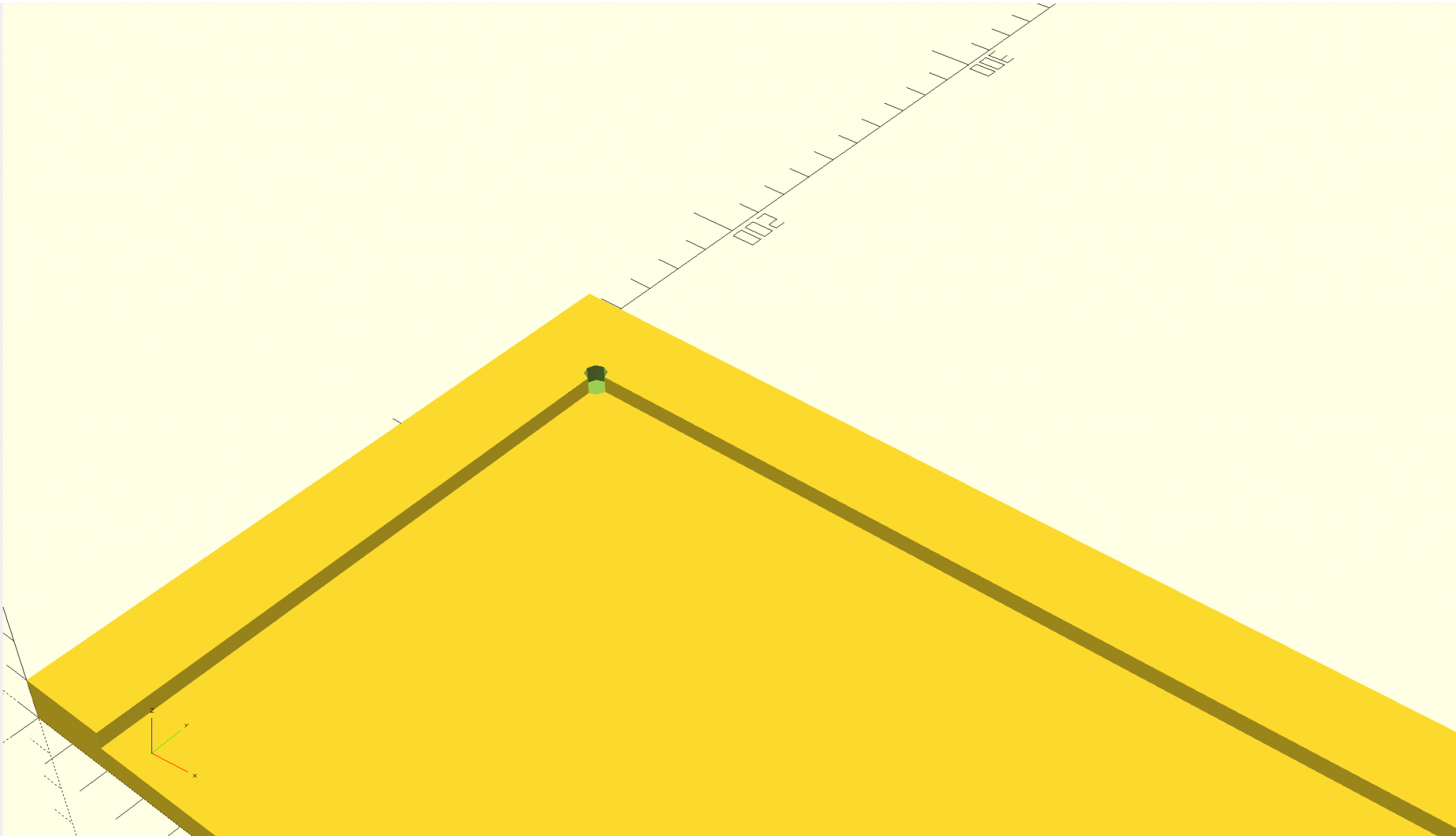

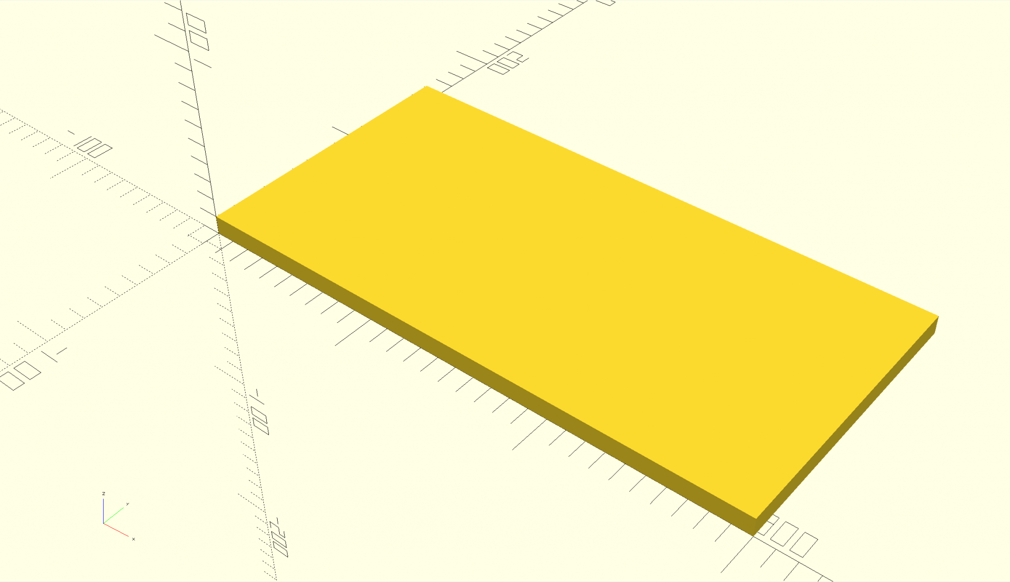

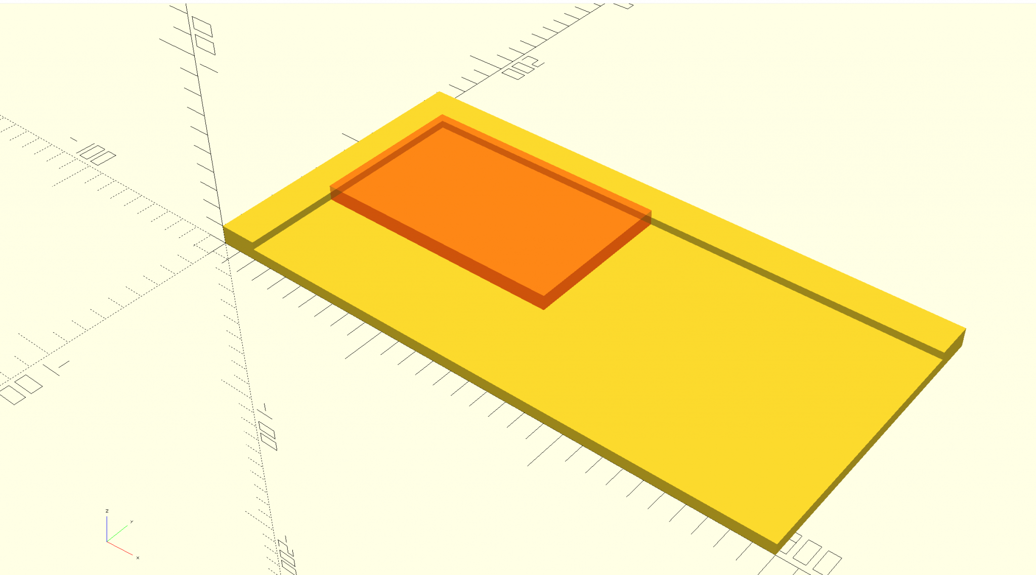

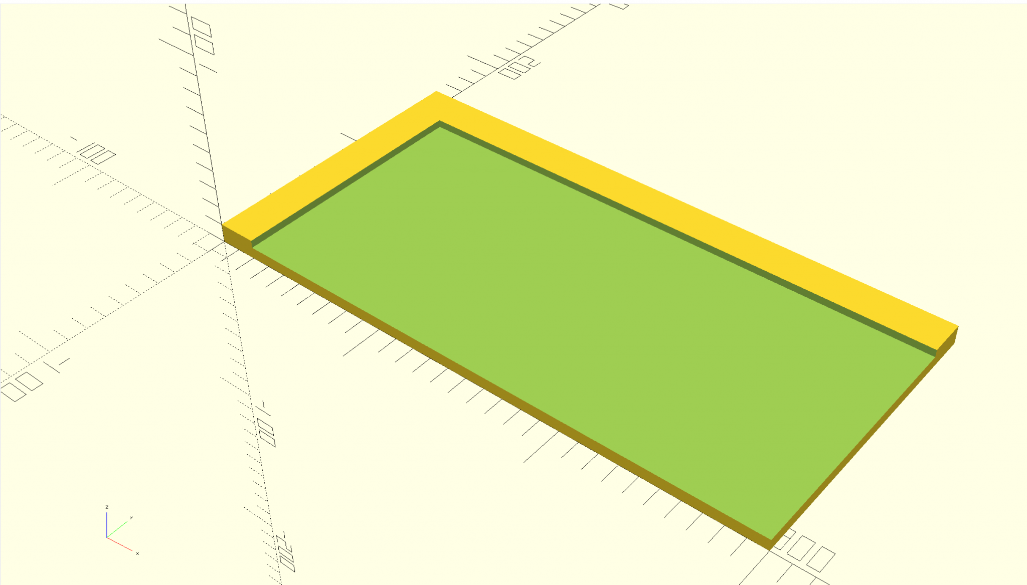

DBC3D Posté(e) Avril 20, 2019 Posté(e) Avril 20, 2019 (modifié) Hello, Je ferais comme ça en ce qui me concerne : 1 - Installer des endstop 2 - placer et brider une plaque de bois/plastique sur la table : 2 - faire un homing pour avoir une reference (d'où les endstop) et surfacer la majorité de la plaque précédente (partie surfacée verte) : 3 - Placer (et brider / coller au double face) la plaque de cuivre/epoxy (en orange) qui deviendra le CI dans le coin : Grace au homing, tant que tu ne retires pas la plaque en bois/plastique, tu pourras toujours commencer tes usinages au même endroit Edit: pour être exhaustif, il faut prévoir une petite encoche dans le coin (pour compenser le rayon de l'outil qui aura servi au surfaçage) : Edit 2: Ca sous entend quand même d'avoir les axes X et Y bien d’équerre, mais bon, on peut difficilement envisager de graver des CI sans ça... Modifié (le) Avril 20, 2019 par DBC3D précisions
Andréa Posté(e) Avril 20, 2019 Posté(e) Avril 20, 2019 Il y a 6 heures, DBC3D a dit : Edit: pour être exhaustif, il faut prévoir une petite encoche dans le coin (pour compenser le rayon de l'outil qui aura servi au surfaçage) : le terme pro, c'est "piqûre". Appelons un chat un chat. 1
Jean-Claude Garnier Posté(e) Avril 21, 2019 Posté(e) Avril 21, 2019 (modifié) Pas mal du tout, même ! Il y a 18 heures, DBC3D a dit : Après, si @didiersee adopte cet excellent montage, il ne faudra pas qu'il oublie de dessiner ses CI's en mettant son zéro au même endroit dans le coin Modifié (le) Avril 21, 2019 par Jean-Claude Garnier 1
DBC3D Posté(e) Avril 21, 2019 Posté(e) Avril 21, 2019 Il y a 15 heures, Andréa a dit : le terme pro, c'est "piqûre". Bonjour, Merci, ça enrichit mon vocabulaire très limité dans ce domaine, mais j'essaie d'apprendre. Je suis totalement autodidacte dans le monde de l'usinage sans personne pour me guider autour de moi. Du coup, j'ai tendance à réinventer la roue et l'appeler faute de mieux "la pièce ronde qui tourne sur son axe et qui est en contact avec un point de son périmètre". En plus d'être incomplet et imprécis, ça rend difficile la compréhension/communication avec "ceux qui savent". Il y a 3 heures, Jean-Claude Garnier a dit : Pas mal du tout, même ! Merci pour le compliment.
