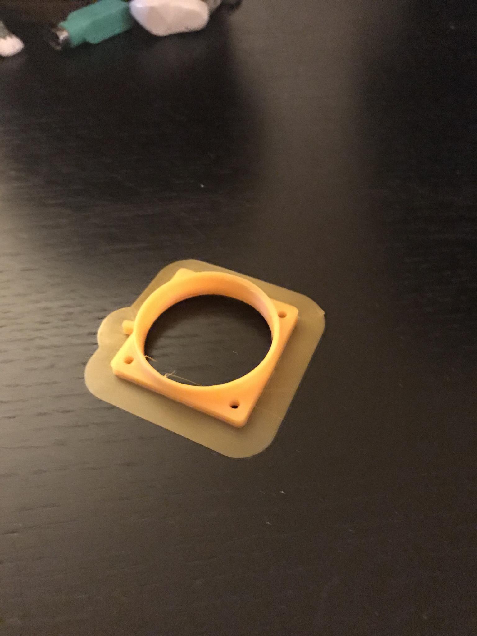

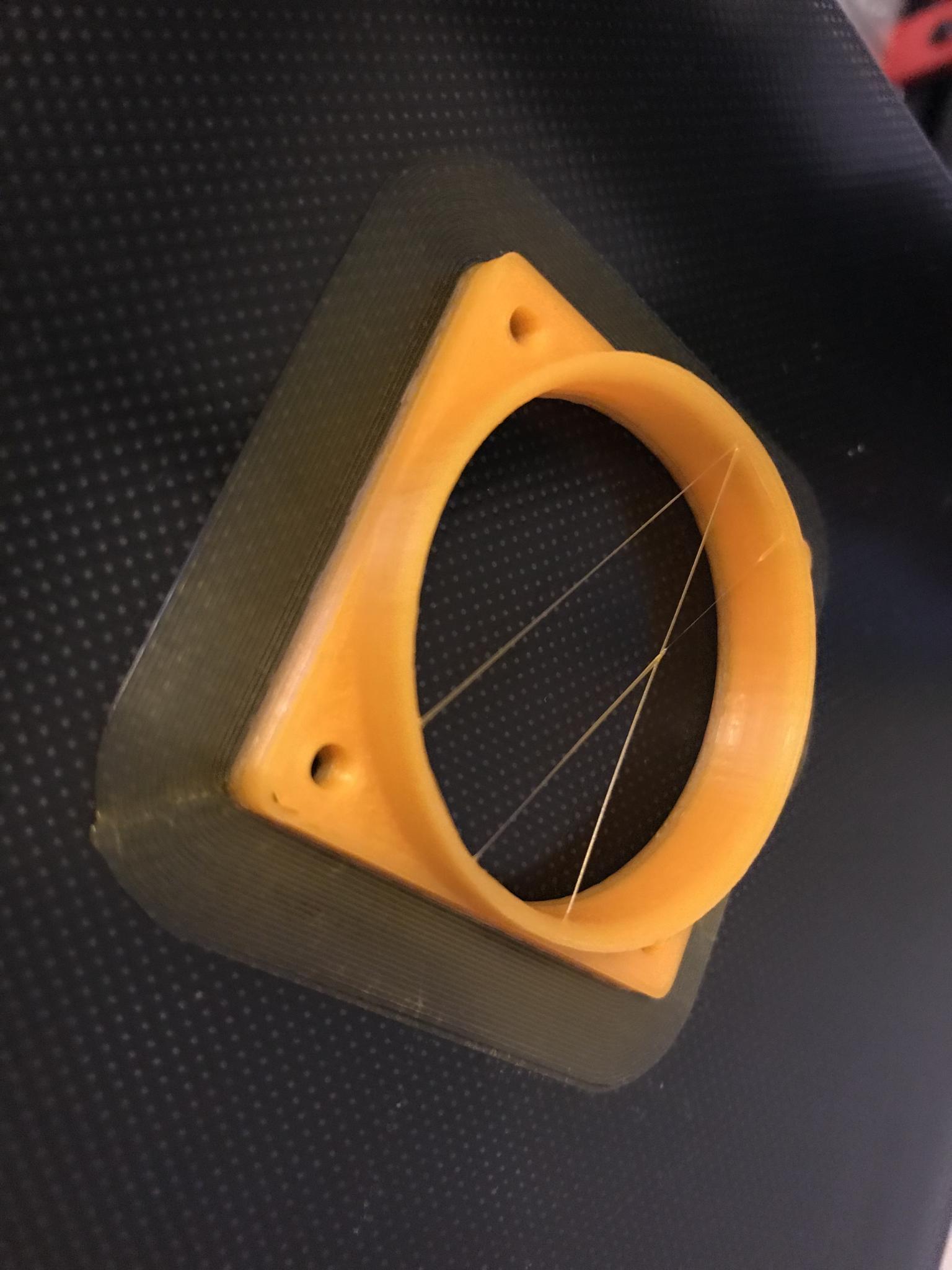

Hobi Posté(e) Avril 29, 2019 Posté(e) Avril 29, 2019 il y a 22 minutes, boleofr a dit : @Hobi : 100mm/s ça ira ? https://www.lesimprimantes3d.fr/forum/applications/core/interface/file/attachment.php?id=65769 orange ? Sinon version 0.1mm à 125mm/s AU20_FAN_DUCT_v1_2of2.gcode 2 Mo · 1 download Et un petit 150mm/s en 0.2 stp chef?
boleofr Posté(e) Avril 29, 2019 Posté(e) Avril 29, 2019 bon ben 125mm/s avec 1.05 c'est KO... Je peux monter jusqu'où sans trop prendre de risque de cramer le bidule ?
boleofr Posté(e) Avril 29, 2019 Posté(e) Avril 29, 2019 il y a 2 minutes, Hobi a dit : Et un petit 150mm/s en 0.2 stp chef? voilà AU20_FAN_DUCT_v1_2of2.gcode
CacaoTor Posté(e) Avril 29, 2019 Auteur Posté(e) Avril 29, 2019 (modifié) il y a 4 minutes, boleofr a dit : bon ben 125mm/s avec 1.05 c'est KO... Je peux monter jusqu'où sans trop prendre de risque de cramer le bidule ? 1.2V limite max de chez max. Donc pour être prudent 1.10/1.15 max. Modifié (le) Avril 29, 2019 par CacaoTor
Hobi Posté(e) Avril 29, 2019 Posté(e) Avril 29, 2019 STOP. Montez pas plus les Vref. Ca va cramer, et le probleme est pas resolu. J'essaye direct a 150...Avec la modif dans config_adv.h > Hypothese : Les timers sont mals calibres en interne, ou petite erreur de code. Du coup, je demande une duree de pulse mini de 2µs... J'essaye. Pour l'instant, 2 pieces OK
CacaoTor Posté(e) Avril 29, 2019 Auteur Posté(e) Avril 29, 2019 (modifié) il y a 2 minutes, Hobi a dit : STOP. Montez pas plus les Vref. Ca va cramer, et le probleme est pas resolu. J'essaye direct a 150...Avec la modif dans config_adv.h > Hypothese : Les timers sont mals calibres en interne, ou petite erreur de code. Du coup, je demande une duree de pulse mini de 2µs... J'essaye. Pour l'instant, 2 pieces OK 1.10 pas de risque. C'est une zone de sécurité. C'est de toute façon non viable et anormal. Modifié (le) Avril 29, 2019 par CacaoTor
CacaoTor Posté(e) Avril 29, 2019 Auteur Posté(e) Avril 29, 2019 il y a 6 minutes, Hobi a dit : pulse mini de 2µs... C'est pas censé être pour les DRV8825 ? Quid du Delay ?
Hobi Posté(e) Avril 29, 2019 Posté(e) Avril 29, 2019 @boleofr peux tu me preparer un petit 190 / 0,2 stp? 150 en cours...
boleofr Posté(e) Avril 29, 2019 Posté(e) Avril 29, 2019 il y a 1 minute, Hobi a dit : @boleofr peux tu me preparer un petit 190 / 0,2 stp? voilà AU20_FAN_DUCT_v1_2of2.gcode
CacaoTor Posté(e) Avril 29, 2019 Auteur Posté(e) Avril 29, 2019 (modifié) @boleofr Un petit 430 stp ? @Hobi reply : "Bon j'ai pris le X dans l'oeil droit ça marche pô" Modifié (le) Avril 29, 2019 par CacaoTor 1
boleofr Posté(e) Avril 29, 2019 Posté(e) Avril 29, 2019 il y a 1 minute, CacaoTor a dit : @boleofr Un petit 430 stp ? @Hobi reply : "Bon j'ai pris le X dans l'oeil droit" Le truc fun : cura bride le truc : impression 190 mais deplacement 120 Donc un X bien chaud dans l'oeil 1
