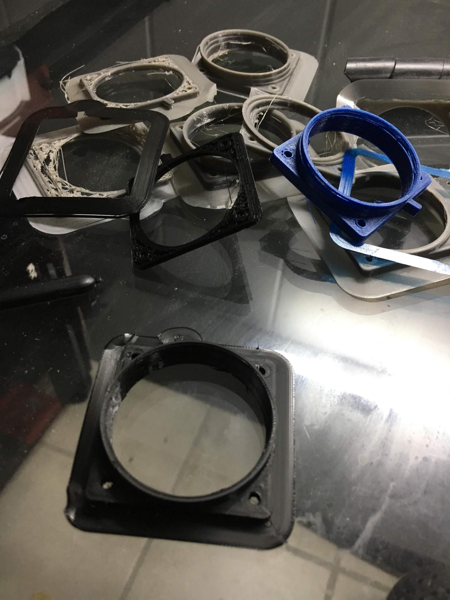

wipeout85800 Posté(e) Mai 3, 2019 Posté(e) Mai 3, 2019 Enfin ... Vitesse 60, acceleration 100 via cura et jerk a 9 .... le bout du tunnel ! 1
wipeout85800 Posté(e) Mai 3, 2019 Posté(e) Mai 3, 2019 @boleofren cours "stress test" , vitesse 150 accélération 200, jerk a 5
Acidounet Posté(e) Mai 3, 2019 Posté(e) Mai 3, 2019 @wipeout85800 Je suis plus bas en jerk, plus haut en accélération et en 100mm/s en vitesse Ca passe avec mes réglage ci dessus, avec une tres très belle qualité !!!! Prochain test pour moi Jerk à 7 et accélération tjrs a 250 et vitesse 100 1
