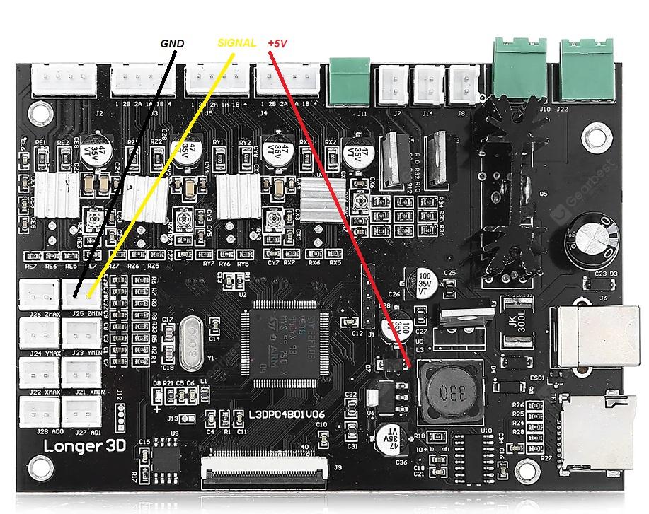

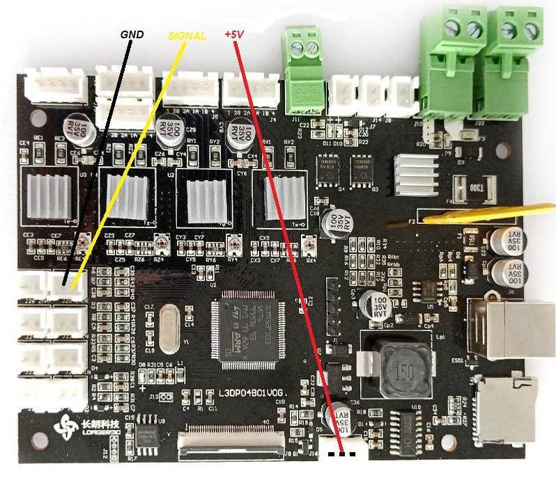

oudini Posté(e) Mai 15, 2019 Posté(e) Mai 15, 2019 OK @sensei73, c'est compilé, tests demain. Sur quelle entrée as-tu mis ton signal Touch-mi?
sensei73 Posté(e) Mai 15, 2019 Posté(e) Mai 15, 2019 il y a 4 minutes, oudini a dit : OK @sensei73, c'est compilé, tests demain. Sur quelle entrée as-tu mis ton signal Touch-mi? Attention! ceci n'est pas un tuto d'installation, il faut avoir déjà un touchmi fonctionnel!!! (installation en suivant la doc du touchmi)! Le tuto complet je suis en train de l'écrire (pas fini car il me fallait un fang et tester avant de publier!) Sinon le touchmi se branche sur le Z-min comme indiqué dans la Doc
boleofr Posté(e) Mai 15, 2019 Posté(e) Mai 15, 2019 il y a 9 minutes, oudini a dit : OK @sensei73, c'est compilé, tests demain. Sur quelle entrée as-tu mis ton signal Touch-mi?

oudini Posté(e) Mai 15, 2019 Posté(e) Mai 15, 2019 (modifié) @sensei73, oui je me doute qu'il faut un touch-mi fonctionnel, c'était juste pour confirmer. @boleofr, Merci pour les photos, ça servira de référence. J'ai une V07, elle est comme la V06 -> +5V sur D7. @Hobi, le Marlin est fonctionnel, bien que par défaut, un peux violent à mon goût. Il va falloir le mâter pour qu'il arrête d'arracher la première couche et de faire gémir mon extrudeur. Merci à vous. Modifié (le) Mai 15, 2019 par oudini

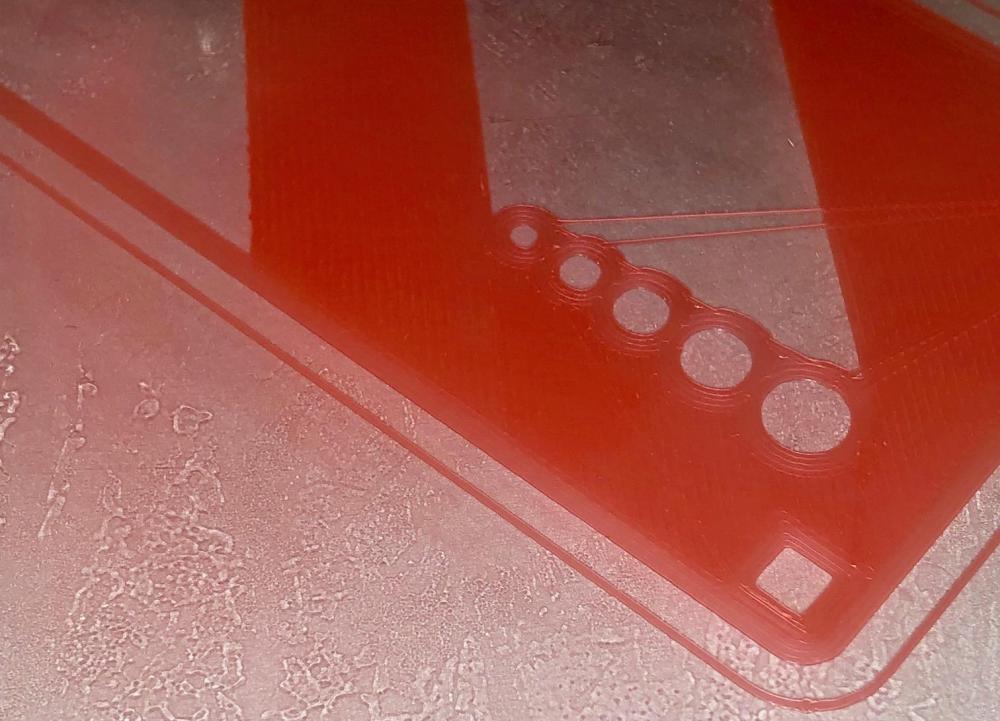

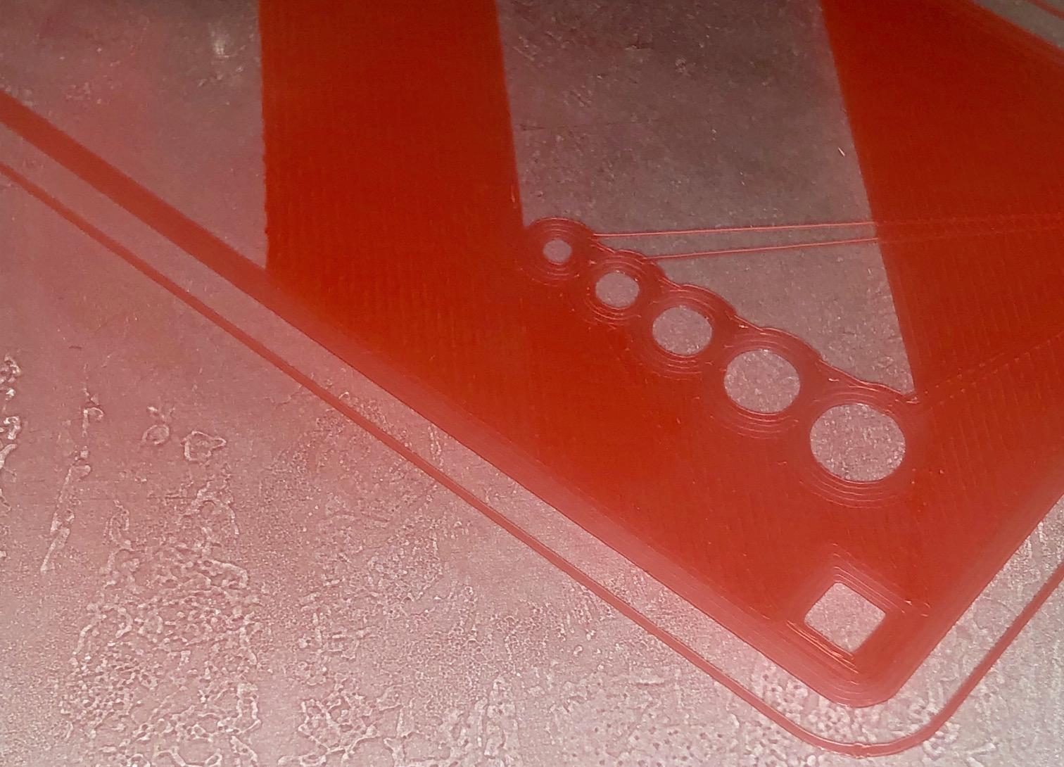

sensei73 Posté(e) Mai 16, 2019 Posté(e) Mai 16, 2019 je suis bluffé par la qualité de la premiere couche (s-cuve activé et linear advance avec touch-mi) @ 100mm/s
