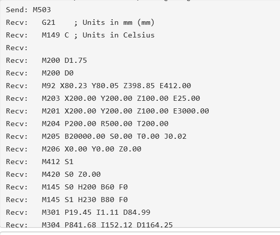

Oniric Posté(e) Mai 19, 2019 Posté(e) Mai 19, 2019 il y a 17 minutes, Mistigris18 a dit : ok mais avant la commande M503 marchait et plus maintenant comment faire ?? c'est pourtant pas désactivé dans marlin Bizarre, moi elle marche, j'ai une config par defaut du repo que je viens de reflash à l'instant (terminal octoprint): Send: M503 Recv: G21 ; Units in mm (mm) Recv: M149 C ; Units in Celsius Recv: Recv: M200 D1.75 Recv: M200 D0 Recv: M92 X80.00 Y80.00 Z400.00 E98.00 Recv: M203 X200.00 Y200.00 Z100.00 E25.00 Recv: M201 X200.00 Y200.00 Z100.00 E3000.00 Recv: M204 P200.00 R500.00 T200.00 Recv: M205 B20000.00 S0.00 T0.00 X10.00 Y10.00 Z0.40 E5.00 Recv: M206 X0.00 Y0.00 Z0.00 Recv: M412 S1 Recv: M420 S0 Z0.00 Recv: M145 S0 H200 B60 F0 Recv: M145 S1 H250 B100 F0 Recv: M301 P17.22 I1.00 D74.22 Recv: M304 P841.68 I152.12 D1164.25 Recv: M413 S1 Recv: M603 L0.00 U100.00 Recv: M412 S1 Recv: ok
Mistigris18 Posté(e) Mai 19, 2019 Posté(e) Mai 19, 2019 oui oui je ne sais pas pourquoi ca marchais plus, moi aussi ca remarche Merci
