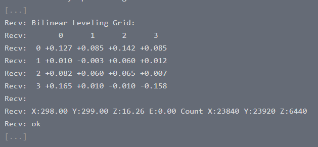

Bonjour à tous
Je fais un point sur mes avancées concernant marlin et le bltouch
Rappel : j'ai une carte mère version V07 et un bltouch 2,1
Je suis parti du repo Hobi du 31 mai
Compil pour une U20 et chargement du project.bin sur l'imprimante
résultat ok impression de qq modèles RAS
J'ai ensuite branché et activé le BLTOUCH dans configuration.h avec les options qui vont bien, plus l'inversion du signal de commande dans HAL_Servo_STM32F1.cpp et la sélection de PE5 dans pins_ALFAWISE_UX0.h, et supression de la capa C39 sur la carte mère
Les commandes du BLTOUCH fonctionnent y compris à partir du plugin BLTOUCH de OctoPrint
J'ai ensuite réglé le Z-Offset comme indiqué dans le tuto avec un truc en plus qui consiste à déverrouiller les Endstops soft pour pouvoir descendre la tête au contact du plateau et ainsi avoir la valeur à entrer dans le Z-Offset. (ne pas oublier de revalider les Endstops soft)
J'ai eu qq soucis avec la mémorisation des réglages mais je n'ai pas compris ce qui s'est passé, j'ai recommencé et maintenant c'est OK le Z-Offset est bien mémorisé
Une question en passant : je pensais que la mémorisation se faisait en EEPROM et il semble que ce soit dans un fichier du même nom sur la carte SD, me trompe-je ?
Impression d'un modèle RAS
Ayant lu quelque part mais je sais plus où que l'option Linear advance posait problème, j'ai validé cette option et j'ai réglé le facteur K comme indiqué par Le Guero Loco :
https://www.youtube.com/watch?v=f6fzJTsnpds
Toujours RAS tout fonctionne c'est fou !
Fort de cet immense succès, j'ai continué par un nivellement auto (G29) (Choix du Bilinear dans configuration.h avec une matrice 4x4) Tout s'est bien passé et mise en mémoire du résultat avec encore une fois un soucis (je n'ai pas retrouvé les bonnes valeurs dans l'EEPROM et j'ai dû recommencer la manip)
Impression d'une pièce et toujours pas de problème c'est désespérant je sais plus quoi faire 🤣
Trêve de plaisanterie c'est grâce au super boulot de nos pro du logiciel que tout cela est possible et je ne peux que les remercier de leur super boulot.
Me reste quand même à vérifier ce qui se passe si je dérègle volontairement mon plateau
A tester ASAP
