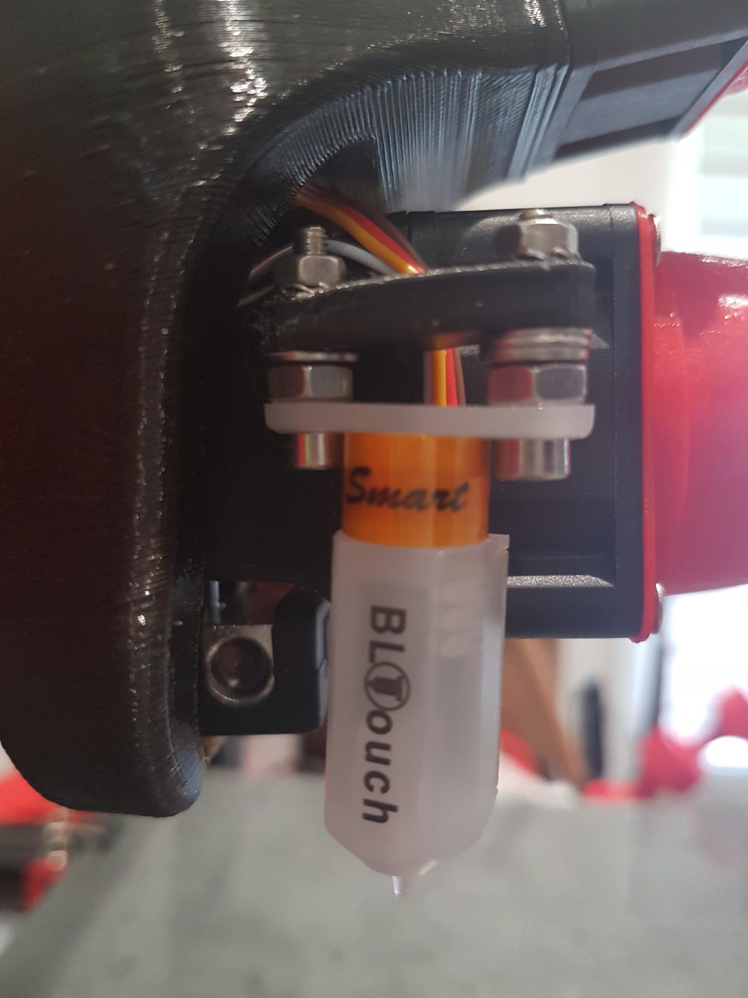

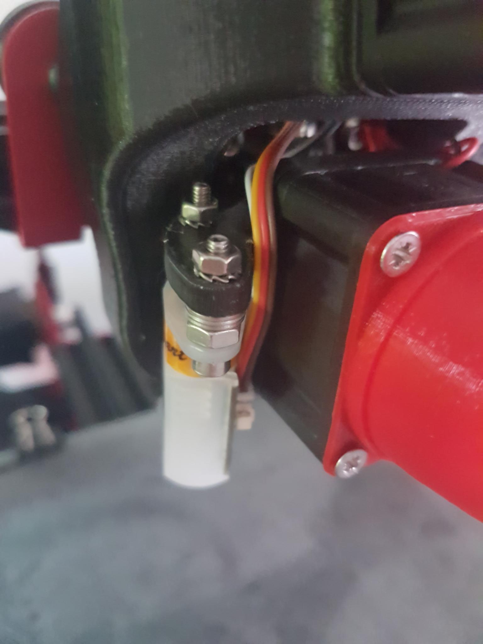

Tomsti Posté(e) Juin 16, 2019 Posté(e) Juin 16, 2019 De mon côté, 24 h après l'installation du T.mi. j'ai eu le même problème que @ElectricWaster. Mais je me suis aperçu que l'ensemble support de tete,, fang, support de ventilo, fixé par les 2 longues fix dans les ancrages d'origine avaient un jeu terrible. J'ai remonté cela avec des rondelles de calage et rendu fixe l'ensemble. Il me semble que le tout c'est mis en place et notamment après les premières chauffes du hotend. On voit sur la photo , les deux longues vis dont je parle, et leur rondelle d'appui qui permettent de bien porter sur l'ensemnble qui est pris en sandwich entre porte tete en métal d'origine et le support de ventilo. De toutes les façons, régulièrement , il faut régler les jeux, nettoyer, et resserrer la machine.
oudini Posté(e) Juin 16, 2019 Posté(e) Juin 16, 2019 il y a 5 minutes, Tomsti a dit : On voit sur la photo , les deux longues vis dont je parle Ces vis doivent être ni trop longues ni trop courtes car les filetages sont non débouchant. Vis trop longues même serrées à fond = jeux.
deamoncrack Posté(e) Juin 16, 2019 Posté(e) Juin 16, 2019 Salut ! il y a 6 minutes, Tomsti a dit : les 2 longues fix dans les ancrages d'origine avaient un jeu terrible. J'ai remonté cela avec des rondelles de calage et rendu fixe l'ensemble. Attention, il faut utiliser des vis de 25mm de long, pas plus, c'est dit dans les instructions de montage !! Sinon elles viendront en butée au fond des filetages du chariot... 1

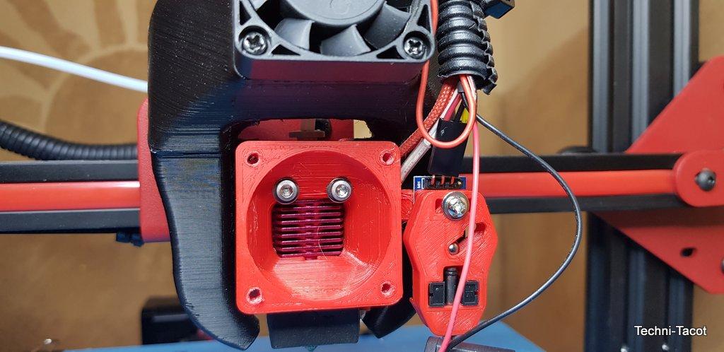

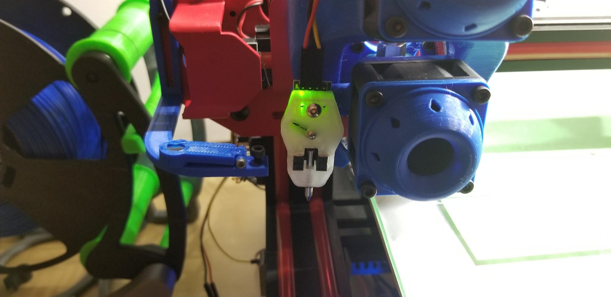

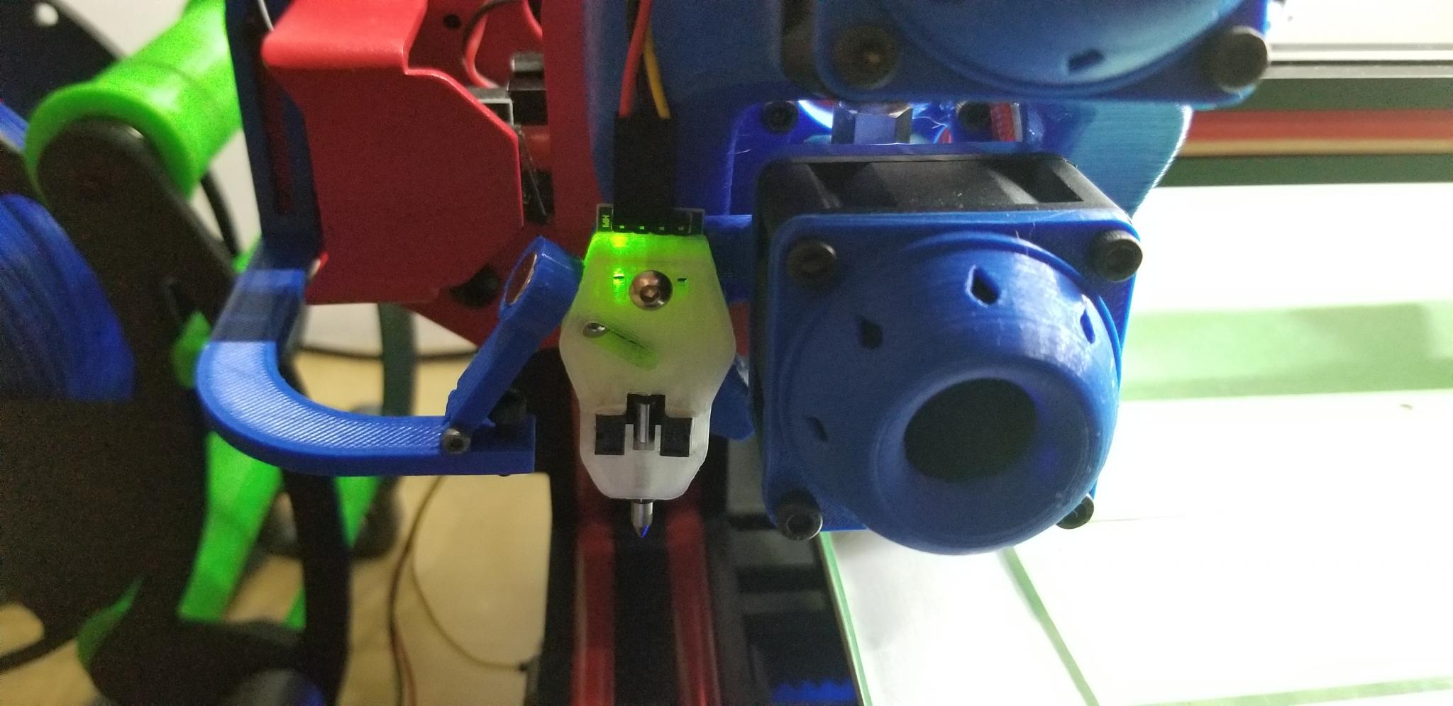

ElectricWaster Posté(e) Juin 17, 2019 Posté(e) Juin 17, 2019 J'suis pas doué en design donc ça ressemble plus à un bricolage qu'autre chose mais je vous présente Machin-Chose v0.1 beta. Je suis persuadé que des personnes talentueuses arriveront à faire bien mieux que moi!
sensei73 Posté(e) Juin 17, 2019 Posté(e) Juin 17, 2019 sympa! , perso je reste avec l'idée de @deamoncrack a droite, avec placement du bras aimant à droite sur la 3e vis (en dehors du bed) comme cela pas d'activation accidentel!
ElectricWaster Posté(e) Juin 17, 2019 Posté(e) Juin 17, 2019 Il y a 3 heures, sensei73 a dit : sympa! , perso je reste avec l'idée de @deamoncrack a droite, avec placement du bras aimant à droite sur la 3e vis (en dehors du bed) comme cela pas d'activation accidentel! Je comprends ton point de vue mais: 1- je ne suis pas chaud pour devoir éventrer le TMi (je suis sans doute trop frileux) 2- je ne vois pas pourquoi avoir l'aimant à droite empêcherait une activation accidentelle (octolapse?), mais peut-être qu'il me manque des éléments pour comprendre 3- je surveille toujours le début d'une impression, donc ce n'est pas génant de déployer et retirer l'aimant manuellement. (mais je comprends mieux la différence avec le bltouch maintenant)

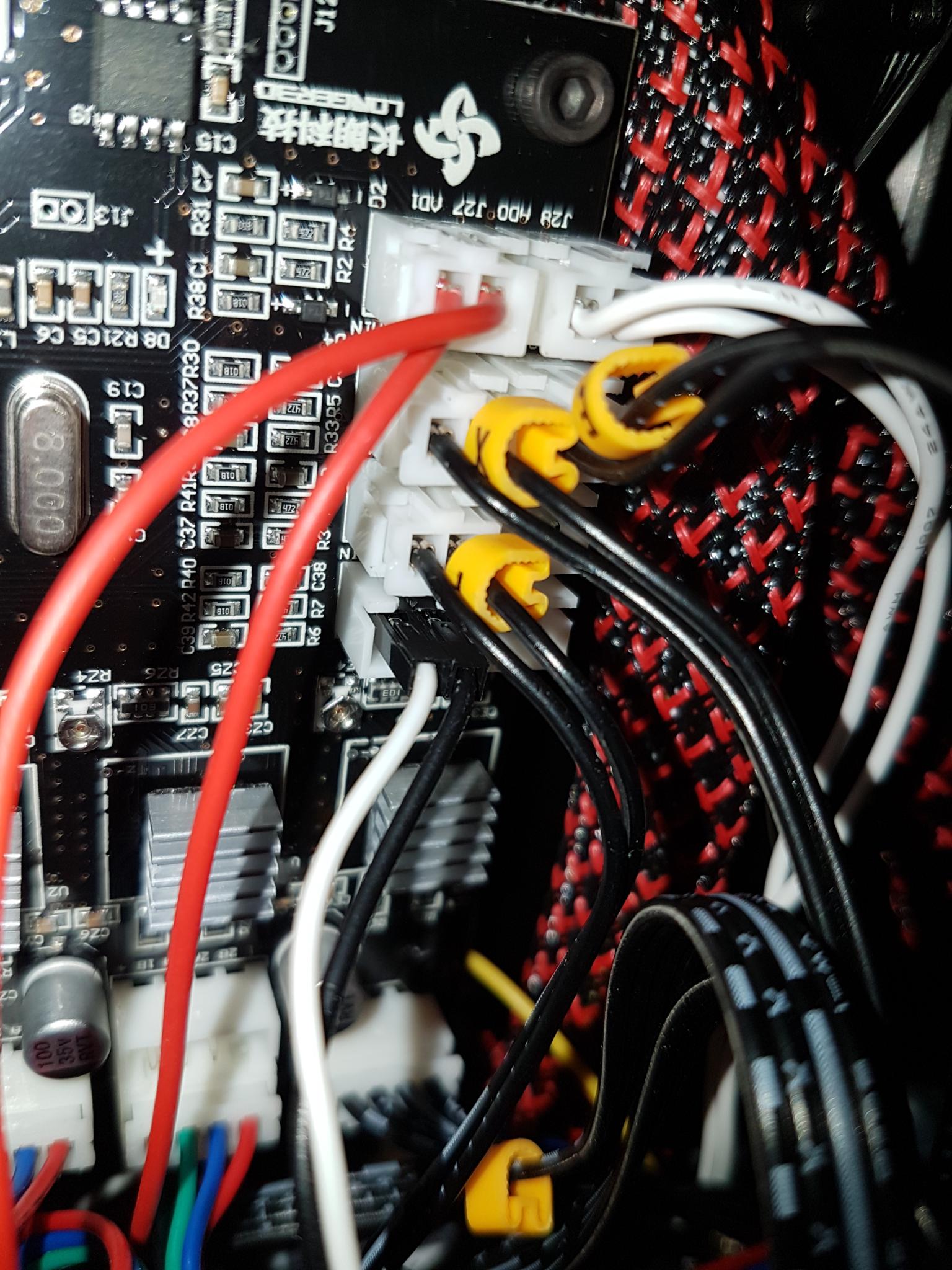

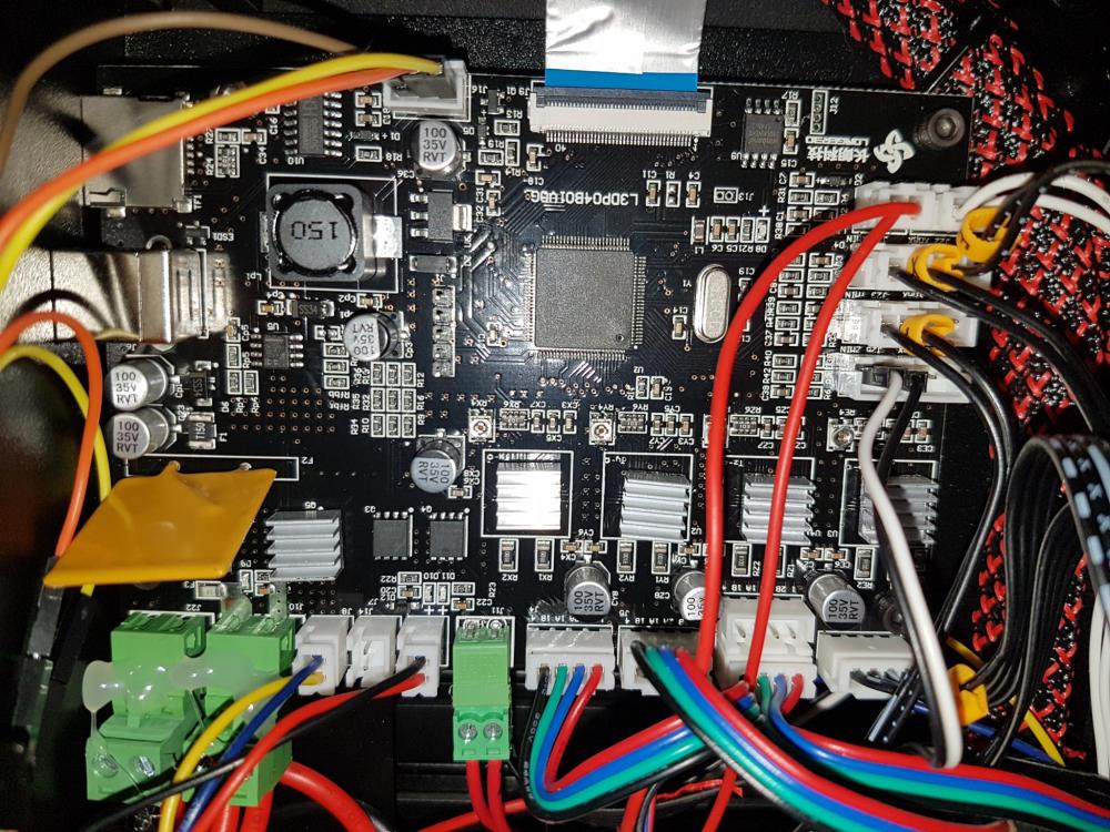

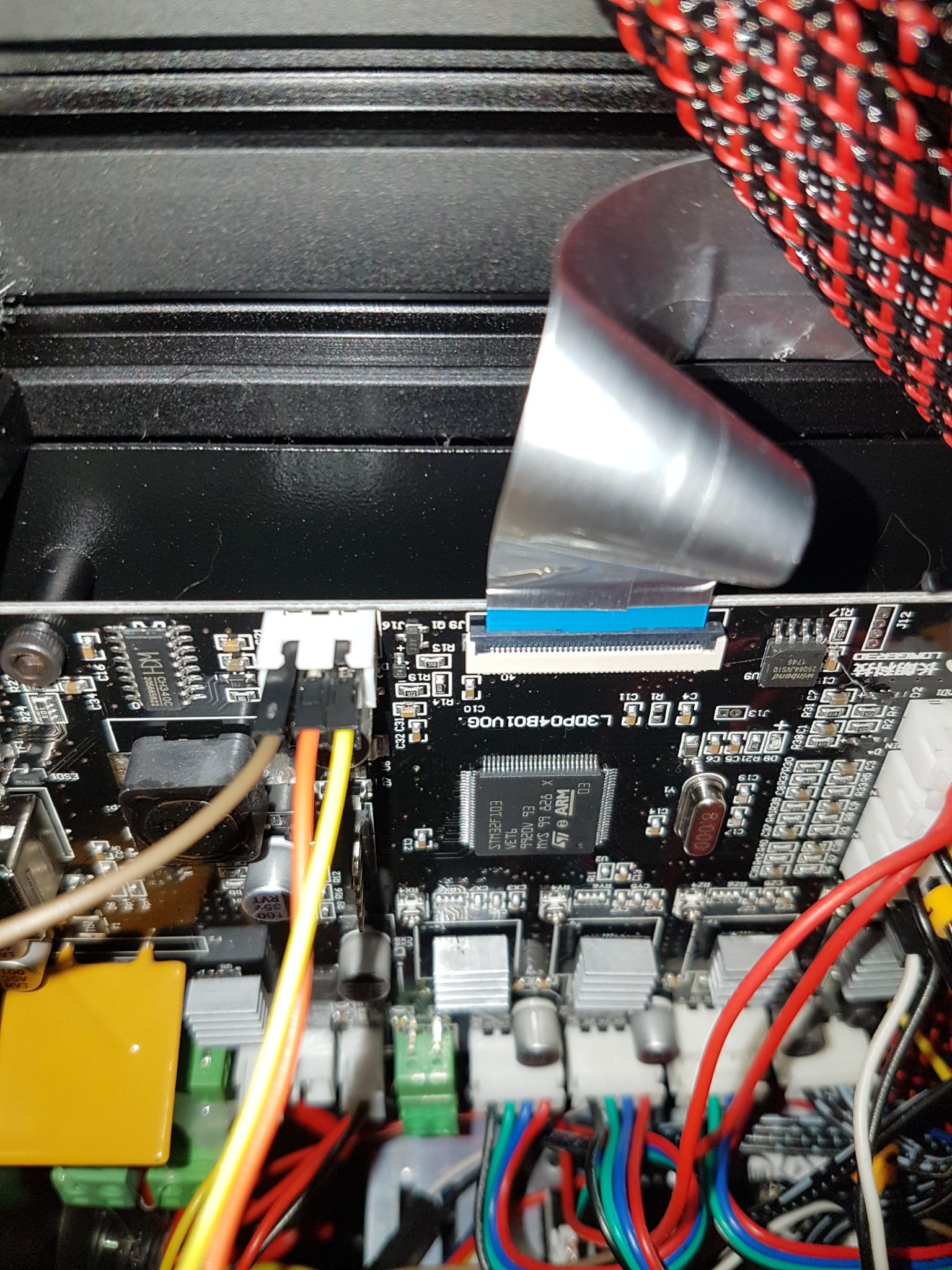

CacaoTor Posté(e) Juin 18, 2019 Auteur Posté(e) Juin 18, 2019 Attention, première page en cours de MAJ. L'un de vous aurait des photos intéressantes de leur Carte mère pour le BL-Touch ? (bricolage servo) Ou je m'y colle ?

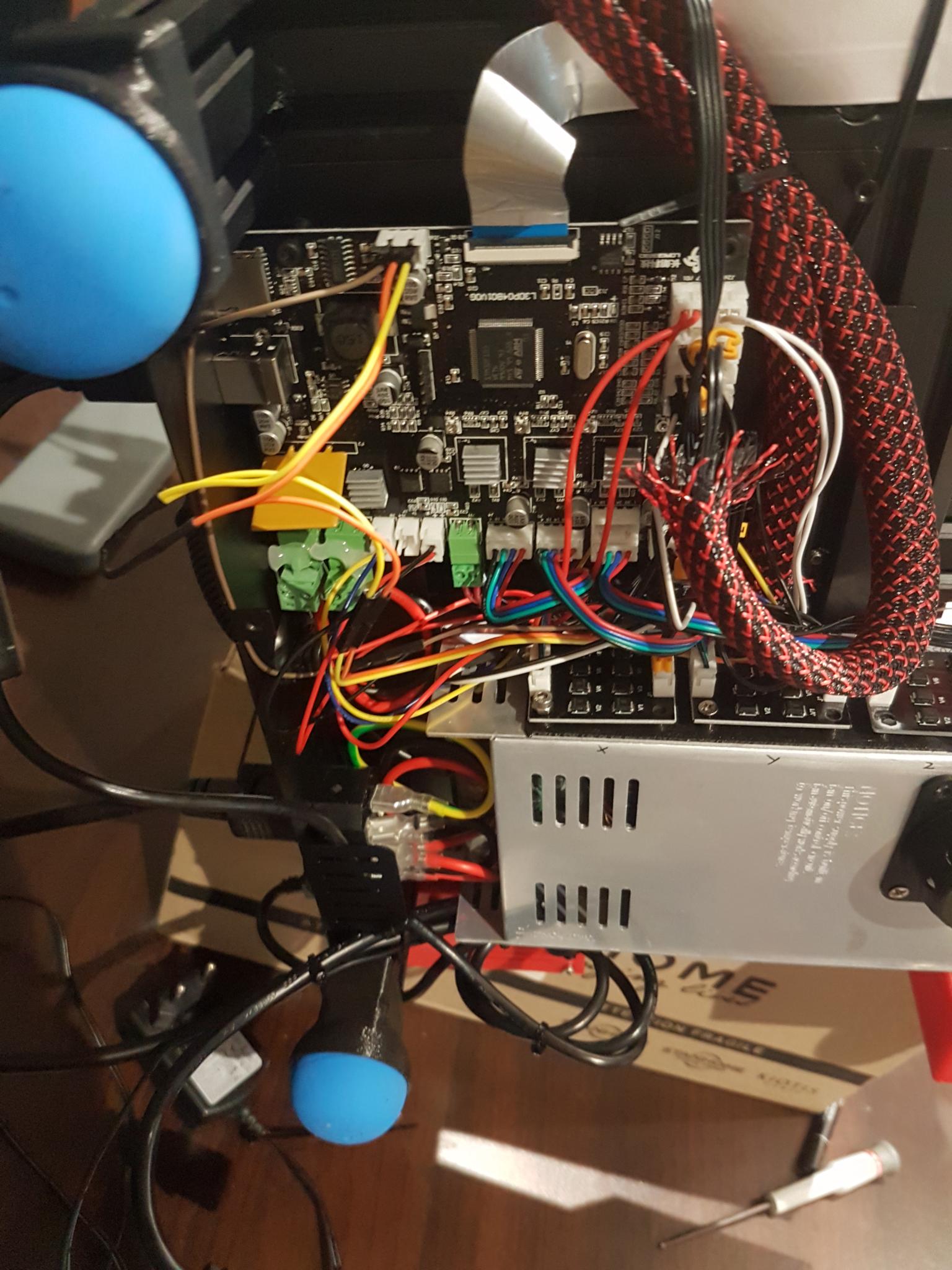

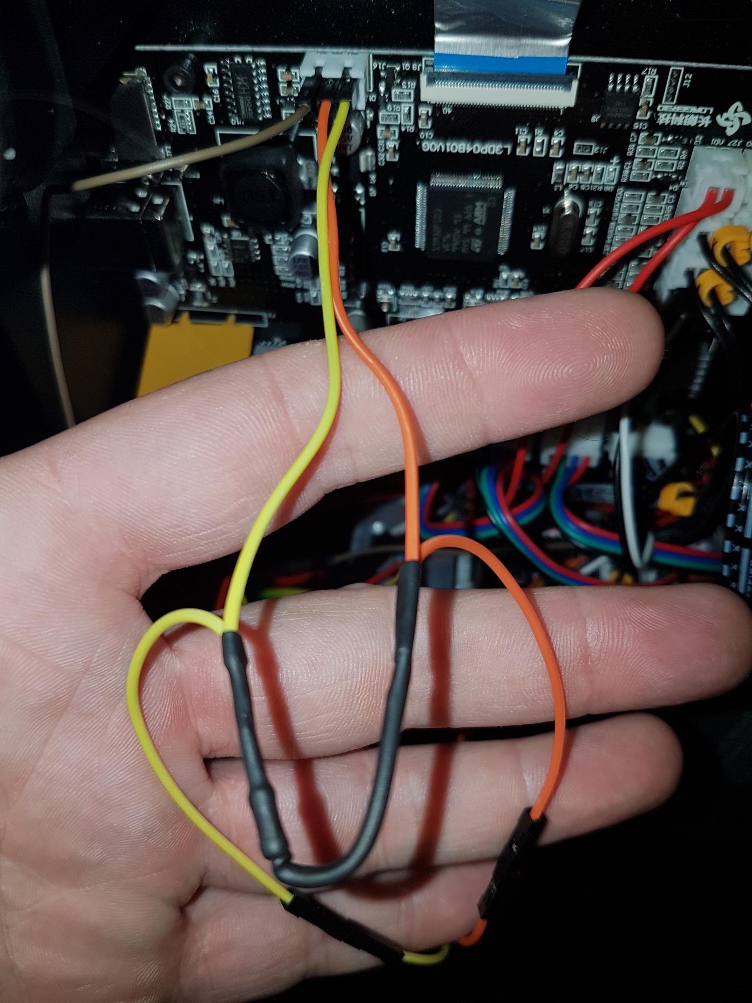

sixmo Posté(e) Juin 18, 2019 Posté(e) Juin 18, 2019 Il y a 5 heures, CacaoTor a dit : Attention, première page en cours de MAJ. L'un de vous aurait des photos intéressantes de leur Carte mère pour le BL-Touch ? (bricolage servo) Ou je m'y colle ? Bonsoir, carte mère V0G, câblage de la résistance en parallèle entre le 5v et signal sur les fil d'une rallonge dupont (résistance protégé sous gaine thermo entre le fil jaune et orange ) Si tu veut de meilleur photo je pourrais t'en faire d'autre vendredi ou samedi. Cdt
CacaoTor Posté(e) Juin 18, 2019 Auteur Posté(e) Juin 18, 2019 (modifié) Hello, Merci bien. Je suis preneur de photos plus nettes un peu plus tard oui Modifié (le) Juin 18, 2019 par CacaoTor

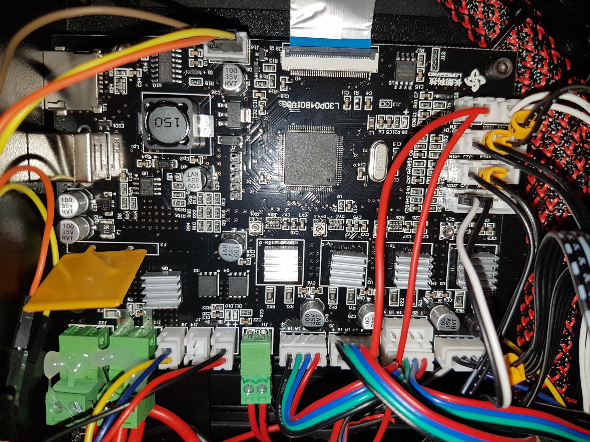

sixmo Posté(e) Juin 21, 2019 Posté(e) Juin 21, 2019 Le 18/06/2019 at 22:52, CacaoTor a dit : Hello, Merci bien. Je suis preneur de photos plus nettes un peu plus tard oui 1

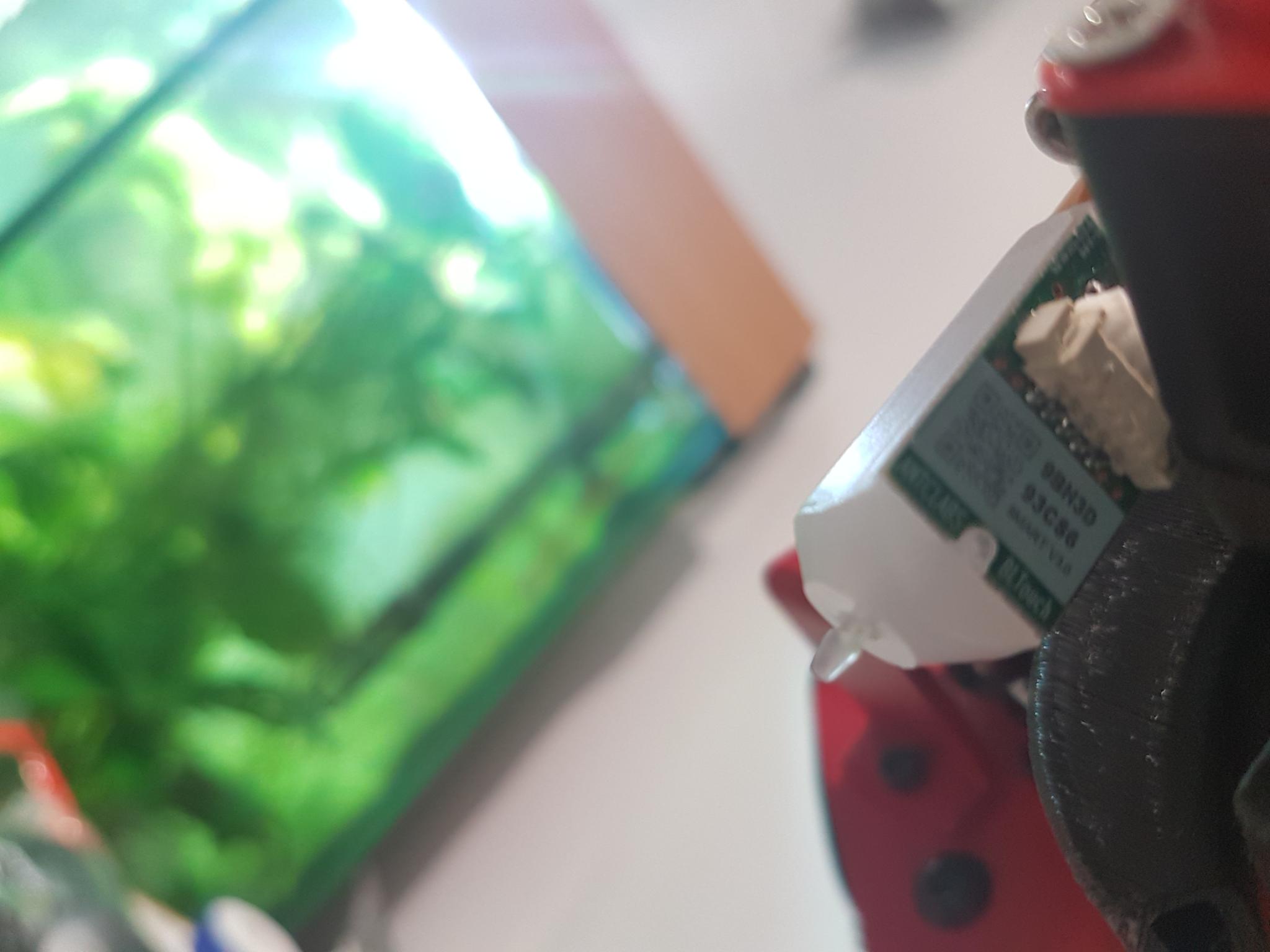

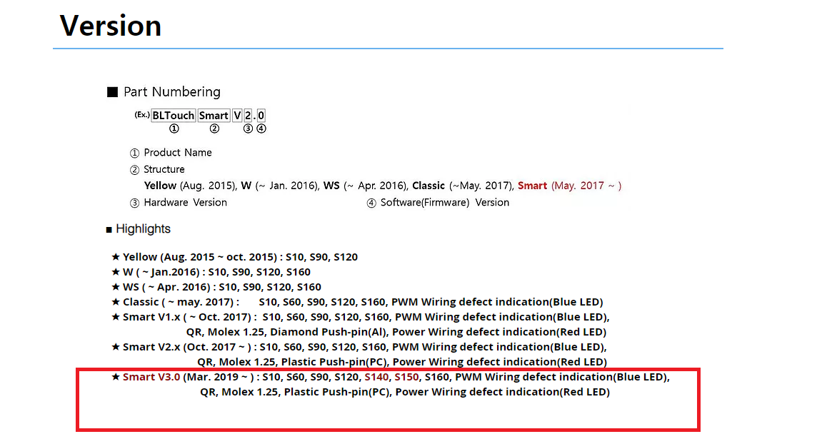

CacaoTor Posté(e) Juin 23, 2019 Auteur Posté(e) Juin 23, 2019 (modifié) Le 14/06/2019 at 09:44, sixmo a dit : Je me suis permis de modifié une photo du tuto ci cela vous interesse (pour le futur tuto) car mes couleur de fil (bl touch v3) ne correspondé pas avec le tuto. Jj'ai également rajouté une résistance de 10k lors de mon cablage (comme préconisé) qui apparait également sur la photo. Sinon j'ai du commenté le parametre ci dessous dans configuration.h pour que cela fonctionne: (sinon cela m'affiché lors de la compil version obsolete) Hello, Je pense que tu n'as pas un BLTouch original, si je comprend bien tes explications sur les correspondances des fils de couleur et de l'erreur si tu active la V3 Du touch. Ou alors une vielle version. As-tu une photo rapproché de ton BLTouch ? Je suis en pleine rédac pour info. Modifié (le) Juin 23, 2019 par CacaoTor
CacaoTor Posté(e) Juin 23, 2019 Auteur Posté(e) Juin 23, 2019 Modération : Ce topic n'est plus un tuto, mais a été recentré sur les diverses discussions autour des améliorations et configurations des machines Alfawise/Longuer3D d'origine (carte-mère à minima d'origine). Le tuto sur les BLTouch et Touch-Mi a été séparé et mis à jour sur un sujet dédié ici :
sixmo Posté(e) Juin 23, 2019 Posté(e) Juin 23, 2019 Il y a 1 heure, CacaoTor a dit : Hello, Je pense que tu n'as pas un BLTouch original, si je comprend bien tes explications sur les correspondances des fils de couleur et de l'erreur si tu active la V3 Du touch. Ou alors une vielle version. As-tu une photo rapproché de ton BLTouch ? Je suis en pleine rédac pour info. J'ai pourtant acheté mon bltouch via le lien du tuto (amazon)
CacaoTor Posté(e) Juin 23, 2019 Auteur Posté(e) Juin 23, 2019 (modifié) @sixmo : Hum ce sont pas tes rallonges de fils alors qui ont les couleurs qui changent ? Modifié (le) Juin 23, 2019 par CacaoTor
sixmo Posté(e) Juin 23, 2019 Posté(e) Juin 23, 2019 il y a 13 minutes, CacaoTor a dit : @sixmo : Hum ce sont pas tes rallonges de fils alors qui ont les couleurs qui changent ? Non les couleurs sont les memes que en sortie du connecteur. Je pense qu Il ont soit fait une nouvelle révision (v3.1) pu il ont simplement changer les couleurs.
CacaoTor Posté(e) Juin 23, 2019 Auteur Posté(e) Juin 23, 2019 Arf leur site est pas à jour et sont restés la dessus : En même temps Paris est complètement aux fraises ces temps-ci...
