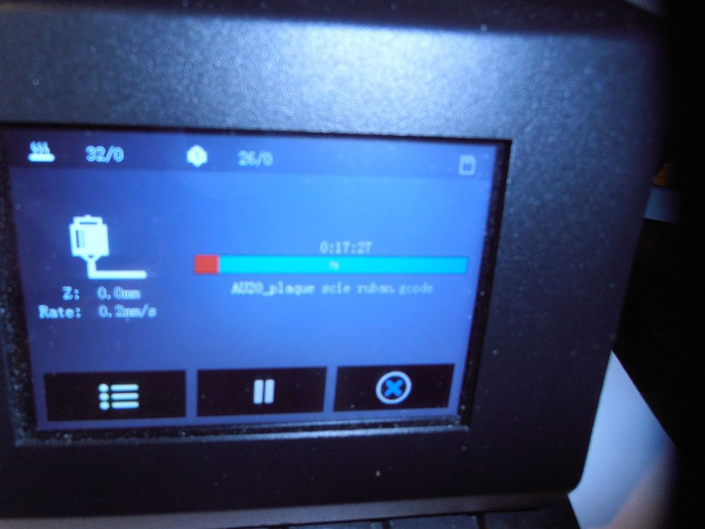

serge.couret Posté(e) Juillet 13, 2021 Posté(e) Juillet 13, 2021 Le 22/11/2020 at 23:19, kergui a dit : Bonjour toujours le même problème, quelqu'un a t'il déjà eu cela ? Ci joint une photo. Bonjour j'ai le même problème que toi, juste que l'extrudeur sur la mienne reste blanc, le temps et le pourcentage défile mais aucune chauffe ni de la buse ni du bed. Par contre si je prends un ancien fichier sur la même carte SD cela fonctionne sans problème. Tout fonctionne en manuel (tous les axes et les chauffes bed et buse.) Le changement de carte SD ni fait rien non plus. Ci-joint photo pas tres nette.

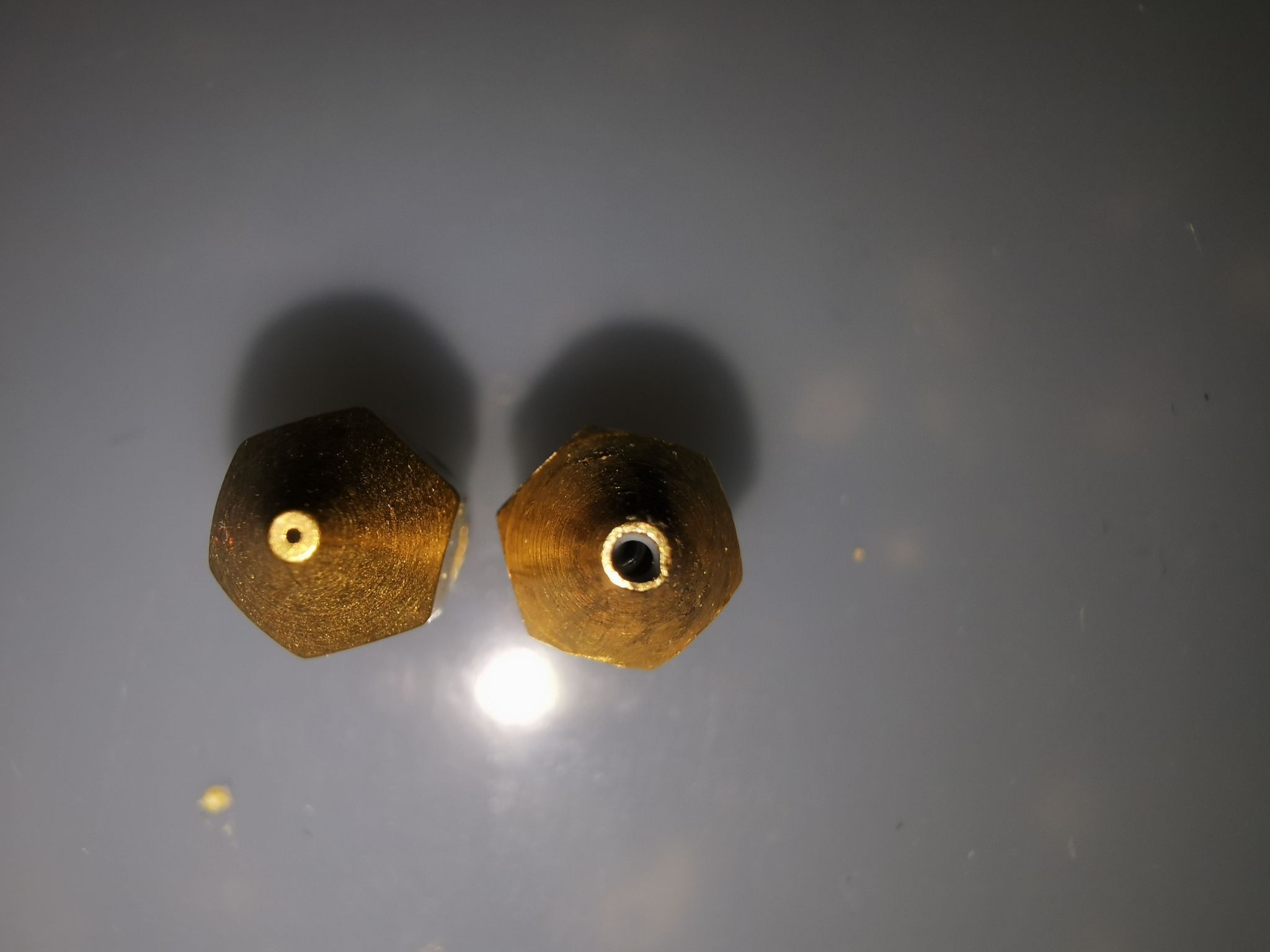

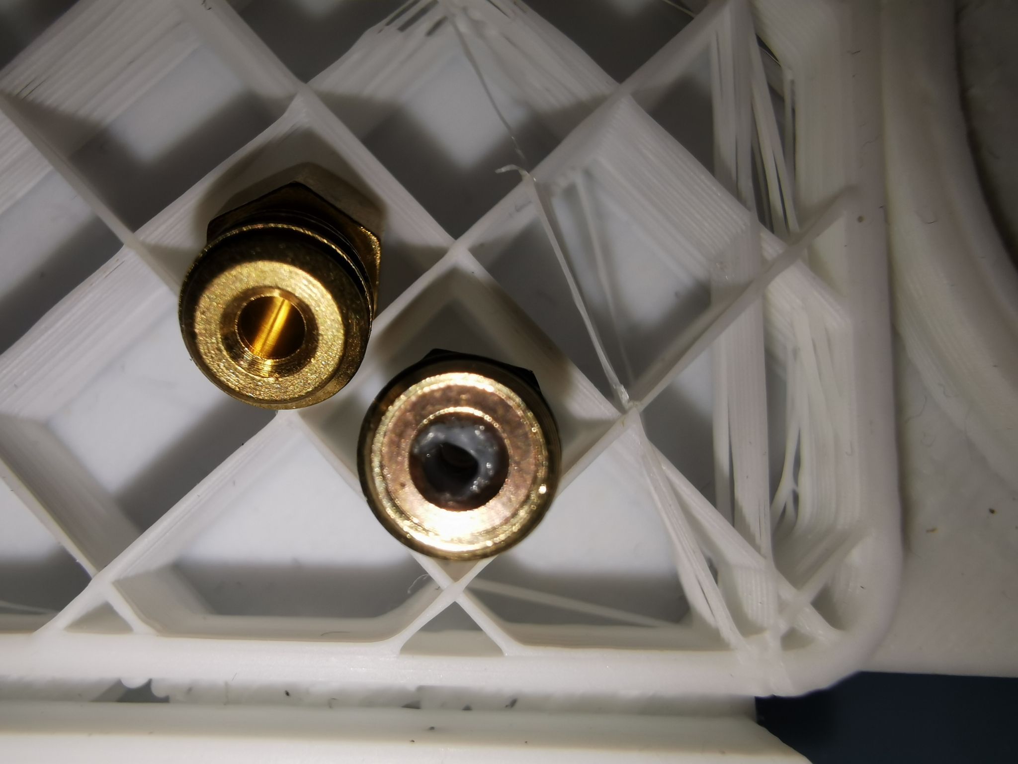

lecalut Posté(e) Juillet 17, 2021 Posté(e) Juillet 17, 2021 bonjour à tous, je viens demander de l'aide . j'ai comme vous une alfawise u20 one et depuis quelque jours j'ai donc un problème. j'ai essayer avec 2 filament et même résultat, j'ai également calibré mon extrudeur avec pronterface et même résultat. j'ai essayer avec un ancien gcode qui avais fonctionner et avec un nouveau même résultat. mon problème est le suivant, l'imprimante fait des pointillés pendent mes impressions. vous avez une idée de ce que ça pourrais être ? merci par avance .
Titi78 Posté(e) Juillet 21, 2021 Posté(e) Juillet 21, 2021 réglage plateau a refaire car buse trop haut vérifier bras extrudeur et serrage roue crantee titis procedure pour la tete
lecalut Posté(e) Juillet 25, 2021 Posté(e) Juillet 25, 2021 bonjour à tous, merci titi78 pour ta réponse et le problème pour moi etait la buse qui etait pas en super état on va dire .
