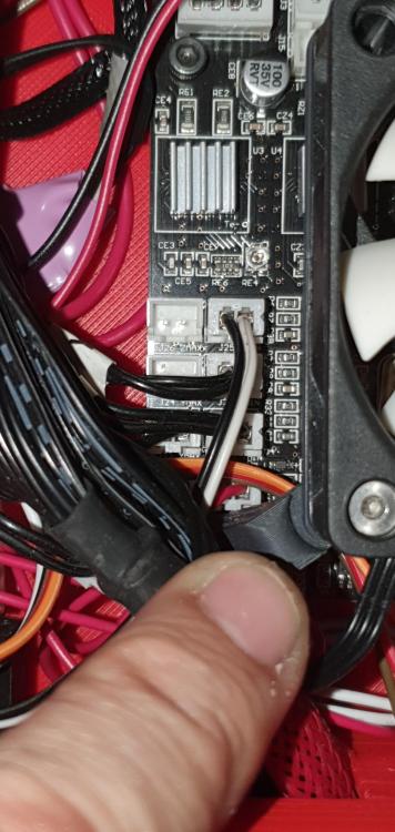

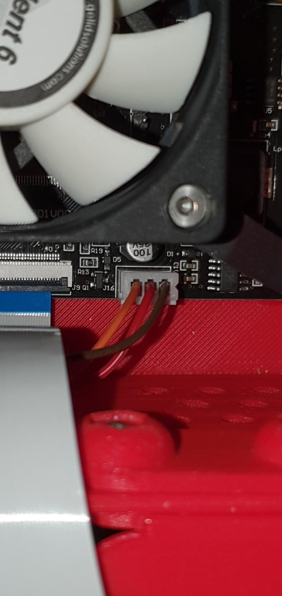

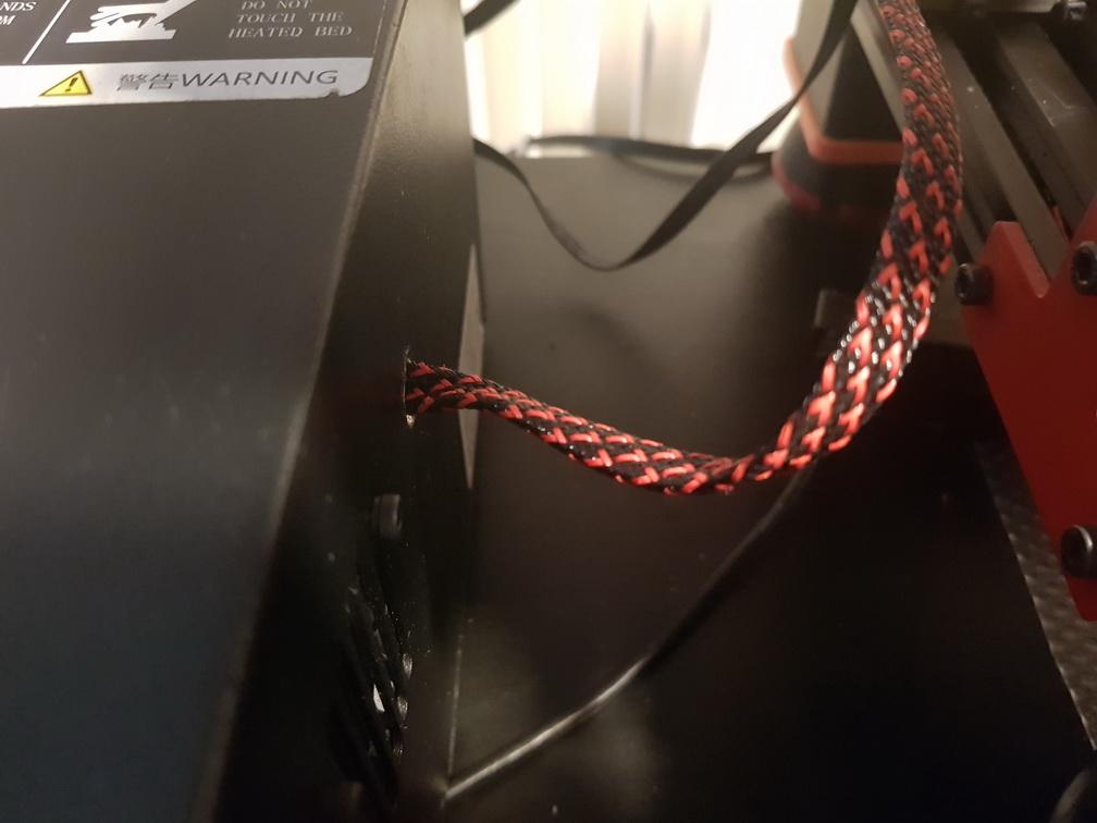

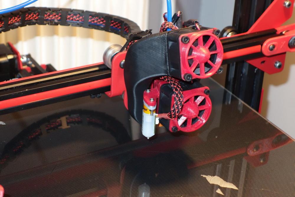

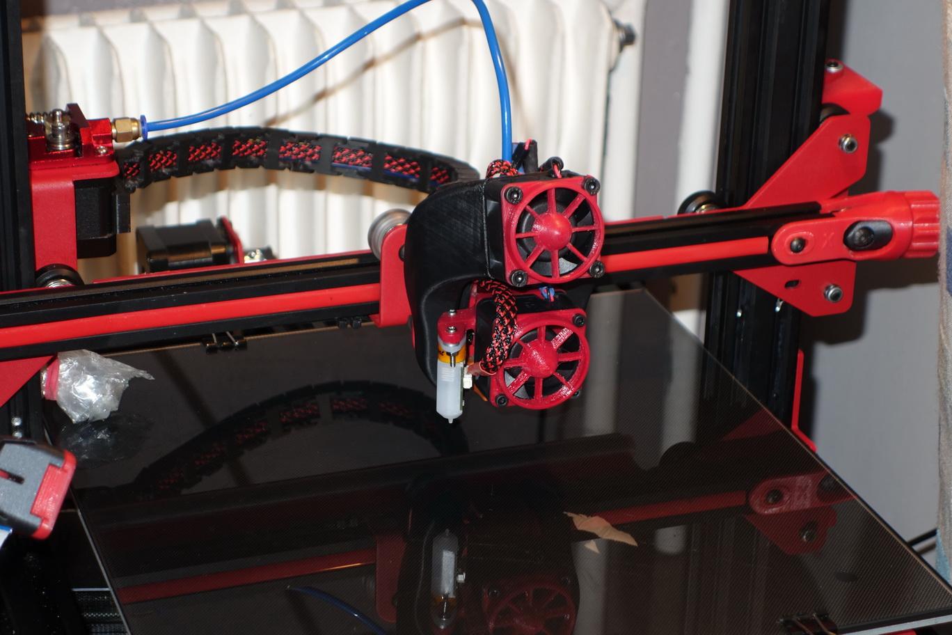

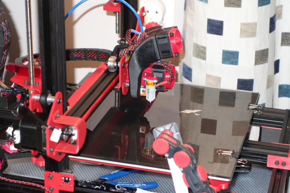

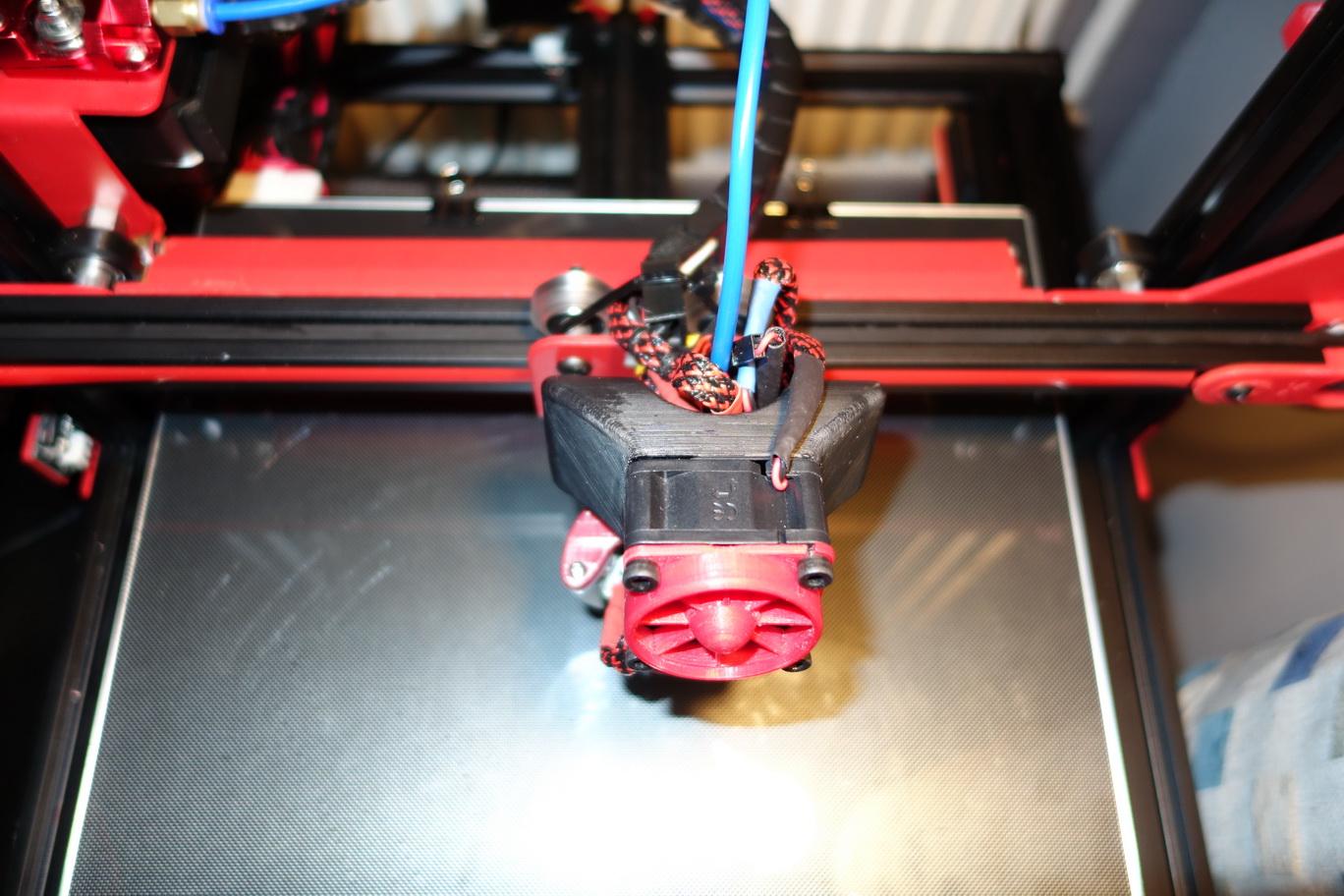

Bonjour à tous,
J’ai finalement installé le fang de @deamoncrack et le Bltouch, compilé marlin, il ne reste plus qu’a faire les réglages de Z-offset et faire des tests d’impressions.
J’ai suivi le conseil @Epsylon3 pour séparer au maximum les câbles du BLtouch et ceux des moteurs, j’ai percé un trou sur le coté. Même si à un moment c’est obligé que le tout se rejoigne. Je ne remarque pas d’interférence, le BLtouch fait son auto test de démarrage et répond à toutes les commandes, je ne sais pas si la gaine nylon aide à isoler mais en tout cas ça fait un travail propre.
Pour le réglage du Z-Offset, cela se fait bed chaud ou froid ?  Je suppose que le palpeur du BLtouch est fait pour supporter les hautes températures.
Merci pour le travail accompli et vos précieux conseils.
Quelques photos

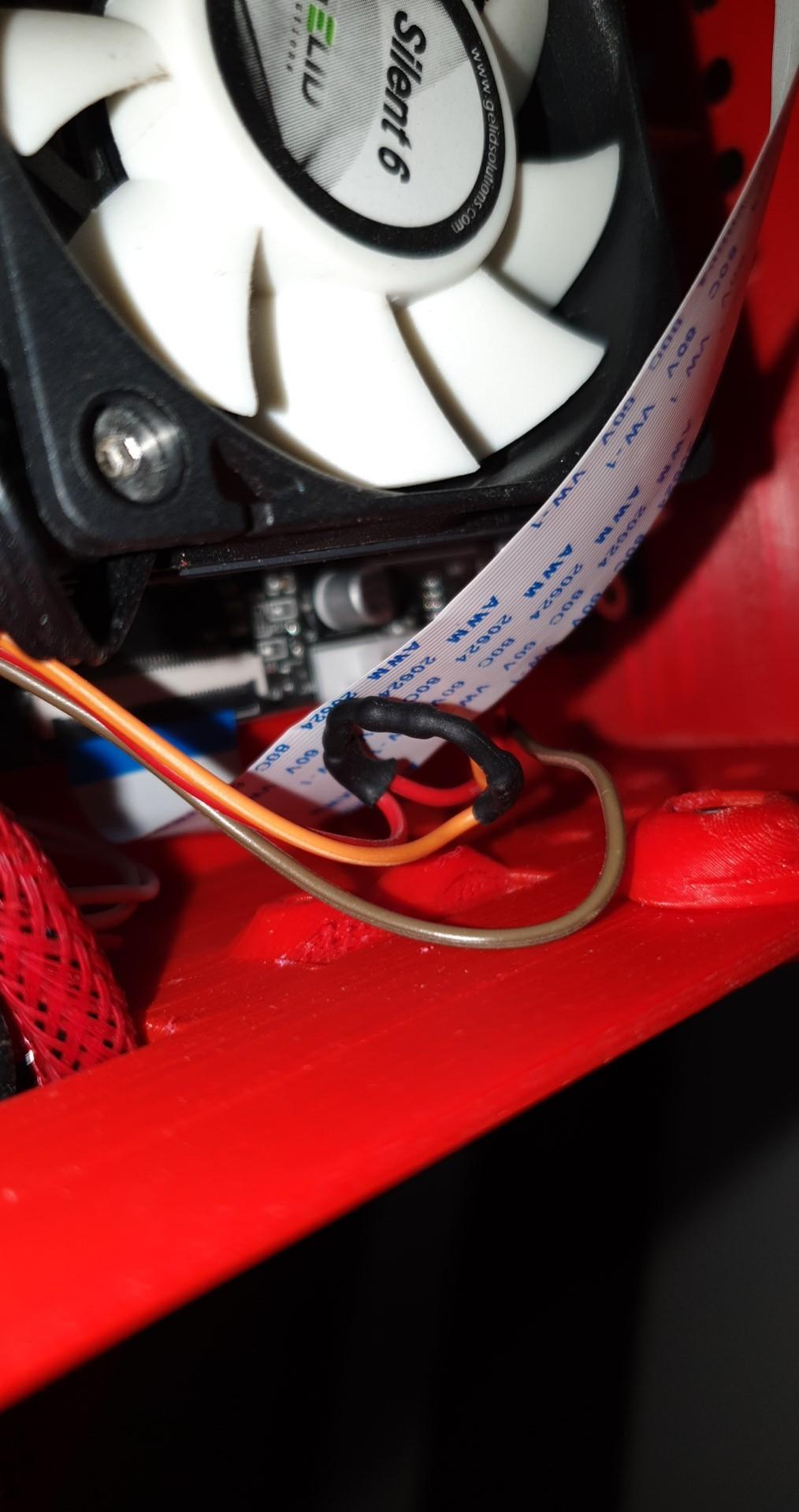

Bonjour, @bouba830

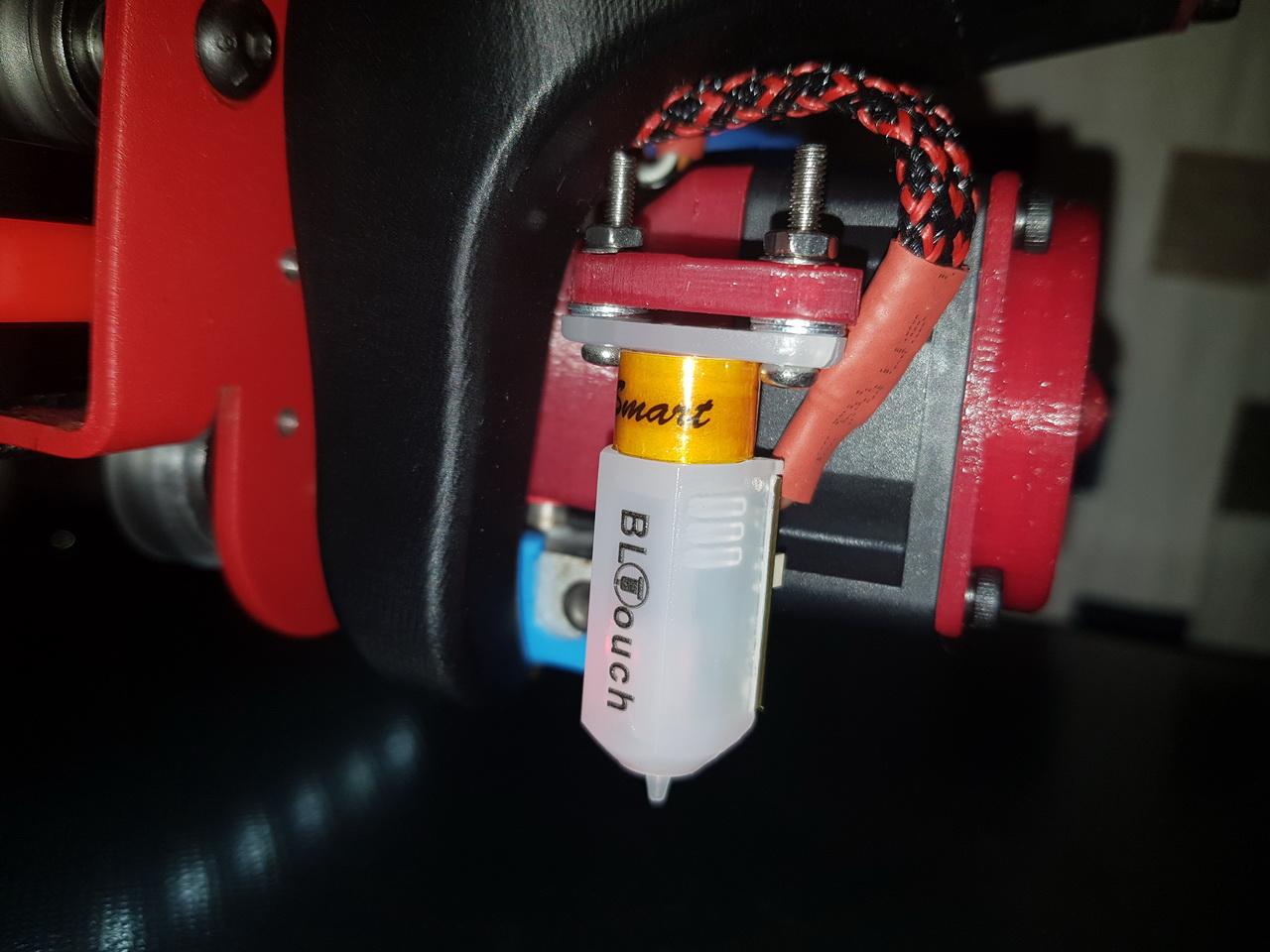

Je mets mon firmware compilé le 13-09 (Repo Hobi, dernier commit), avec BLTouch configuré, normalement c'est la même configuration, fang @deamoncrack, tête MK8, carte mère VOG. j'ai aussi activé l'enregistrement sur l'eeprom, la grille du BLTouch est de 8x8.
Il faut faire attention au niveau de ton BLTouch, quand la pointe est déployée il faut qu'elle soit plus basse de 2mm environ par rapport à la buse d’impression, j'ai mis des rondelles, voir photo, si la buse touche le bed avant la pointe du BLTouch ça ne s'arrêtera pas ... j'ai eu le problème !
Tu as bien mis une résistance comme indiqué sur le tuto ?
J’espère que ça pourra t’aider

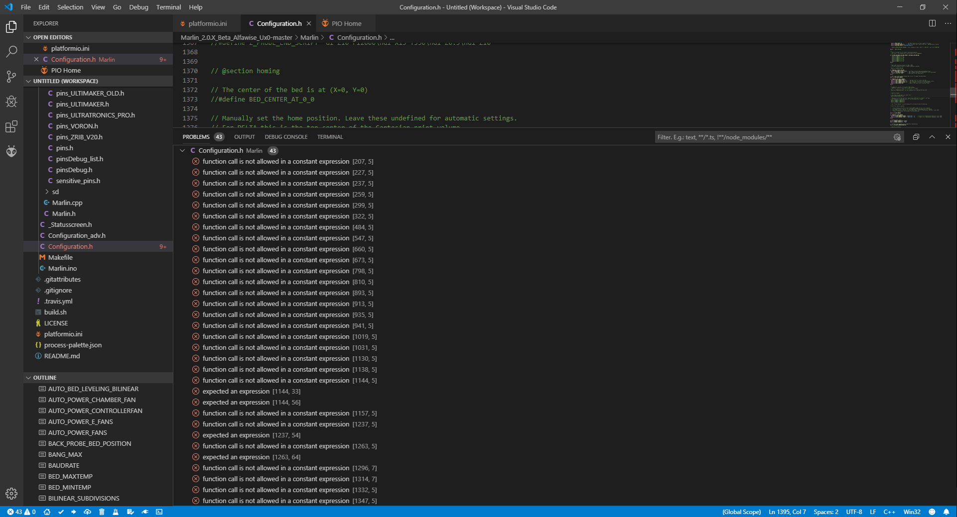

Hello all,
A couple months back, I installed marlin on my Alfawise U20 (V0G board) and was very happy to get it working, especially with the friendly support I received here. 🙂
I made a lot of modifications from there, and now I want to add a BL Touch. (Please excuse the very messy wiring )
I've done all the necessary wiring, but the configuration step has me a bit stuck.
I changed all of the lines according to the configuration step and based off of what my machine needs, however, when I run the build task, I receive errors within the "Macros.h" file. Maybe I missed a step, but I didn't see any lines that needed to be changed in the macros.h file.
There are also errors in the terminal:
I was able to compile successfully before making changes for a BLTouch, but after it fails because of errors. If anyone could point me in the right direction (or even has a configuration.h file for a U20 with a V0G board that I could modify) that would be great. I've also posted by configuration.h file below if that helps.

@bouba830  bizarre quand même , @Epsylon3  conseille de separer au maximum les fils du BLTouch et ceux des moteurs surtout au niveau de la sortie du boitier , c'est peut-être une piste.  j'ai percé sur le coté du boitier.
Les branchements semblent bons ... quelle est la valeur de resistance que tu as utilisé ?  moi j'ai mis une 1Kohms
je viens de remarquer que tu as un boitier custom 🙂, donc tu n'es peut-être pas concerné par les interférences  des cables moteurs
Modifié (le) par 3d92Printer
il y a 1 minute, 3d92Printer a dit :
J'ai mis une 100K ohms (bleue) j'ai suivi le tuto
après les câbles comme toi j'ai fait une prise sur le boitier pour pouvoir démonte le boitier sans avoir a l'ouvrir 😅
il y a 4 minutes, bouba830 a dit :
@bouba830   je pense que c'est ton problème , regarde en page 3 @damo  avait mis une 100k et a dû la changer.
