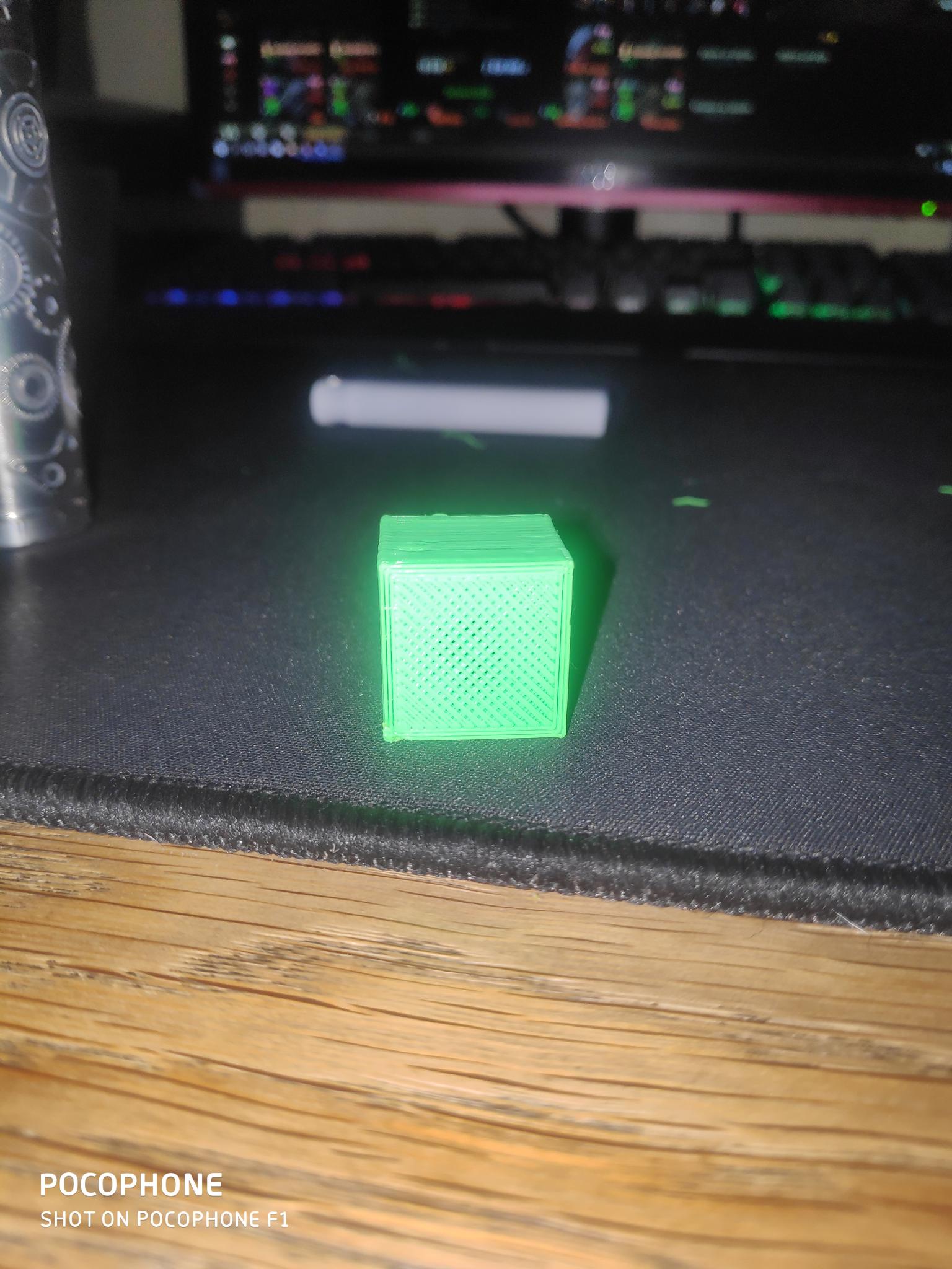

lilooo66 Posté(e) Octobre 20, 2019 Partager Posté(e) Octobre 20, 2019 (modifié) Messieurs bonjour. Après installation d une e3dv6, d un extrudeur Bmg et du BL TOUCH (triangle lab) j ai un soucis.je précise j ai essayé avec cura 4.3 et 4.1.le diamètre du filament est bien réglé a 1.75 et la buse a 0.4 je ne comprend pas je précise j ai calibrer le nouvel extrudeur bien sûr. Modifié (le) Octobre 20, 2019 par lilooo66 Lien vers le commentaire Partager sur d’autres sites More sharing options...
