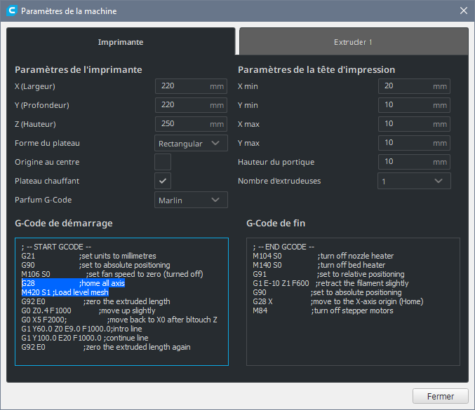

lilooo66 Posté(e) Septembre 7, 2019 Posté(e) Septembre 7, 2019 @Epsylon3 merci pour l'info. Il me reste un dernier soucis, que je vais tenté d’expliquer, en vous remerciant par avance : Dans le start GCODE CURA, je précise je n'ai pas mis celui du tuto car je souhaite garder celui du creawsome mod: . si je laisse sans aucun changement : le print s'effectue sans tenir compte des mesures effectuées par le BL TOUCH, lors du G29 . si je rajoute la commande M420 S1 : il me semble que la buse prend les valeurs du BLTOUCH, MAIS en imprimant 4 à 5 mm au dessus du niveau zéro. Du coup je ne comprends plus rien

Epsylon3 Posté(e) Septembre 7, 2019 Posté(e) Septembre 7, 2019 (modifié) je pense qu'il faut que tu ajuste ton Z_PROBE_OFFSET_FROM_EXTRUDER c'est la seule valeur dispo dans le menu. A faire avant le G29 (niveau du lit) pour obtenir des valeurs au plus proche de 0. lorsque tu as trouvé la bonne valeur, tu fais un M500 apres le G29 pour enregistrer tout ca de facon permanente. Si tu utilises octoprint ou autre appli pour avoir un terminal USB... tu peux utiliser G29 T qui affiche la table des valeurs en resultat (ca fait un G29 + affiche la table). apres : M420 S1 recharge (et active) les valeurs sauvegardées, a mettre dans le gcode de début d'impression. le M420 Z<n> c'est pour lisser progressivement le Z a chaque couche afin de revenir à l'horizontal, donc optionel, et/ou a faire plus tard lorsque la premiere couche fonctionne bien... Modifié (le) Septembre 7, 2019 par Epsylon3

Epsylon3 Posté(e) Septembre 7, 2019 Posté(e) Septembre 7, 2019 @lilooo66 oui, M420 S1 T0 V1 affiche la table sans faire de G29: http://marlinfw.org/docs/gcode/M420.html a vérifier, je dois rebooter mon pc octoprint...
lilooo66 Posté(e) Septembre 7, 2019 Posté(e) Septembre 7, 2019 @Epsylon3 effectivement RECV: 0 1 2 3 RECV: 0 +0.232 +0.010 -0.108 -0.240 RECV: 1 +0.072 +0.040 -0.003 -0.103 RECV: 2 +0.005 -0.030 -0.050 -0.158 RECV: 3 +0.015 -0.058 -0.118 -0.228 RECV: echo:Bed Leveling ON RECV: echo:Fade Height OFF RECV: X:0.00 Y:0.00 Z:-0.23 E:0.00 Count X:0 Y:0 Z:0
Epsylon3 Posté(e) Septembre 7, 2019 Posté(e) Septembre 7, 2019 Les valeurs me semblent valides (a peu pres 0 dans le milieu).
lilooo66 Posté(e) Septembre 7, 2019 Posté(e) Septembre 7, 2019 @Epsylon3 c'est ce qu'il me semble aussi. Par contre quand je lance le print, aucune compensation. Pour précision, j'ai fait tous mes prints avec une grille 8x8.
Epsylon3 Posté(e) Septembre 7, 2019 Posté(e) Septembre 7, 2019 (modifié) il faut placer M420 S1 apres le G28, sinon ca remet Z à 0 et desactive la compensation Modifié (le) Septembre 7, 2019 par Epsylon3
