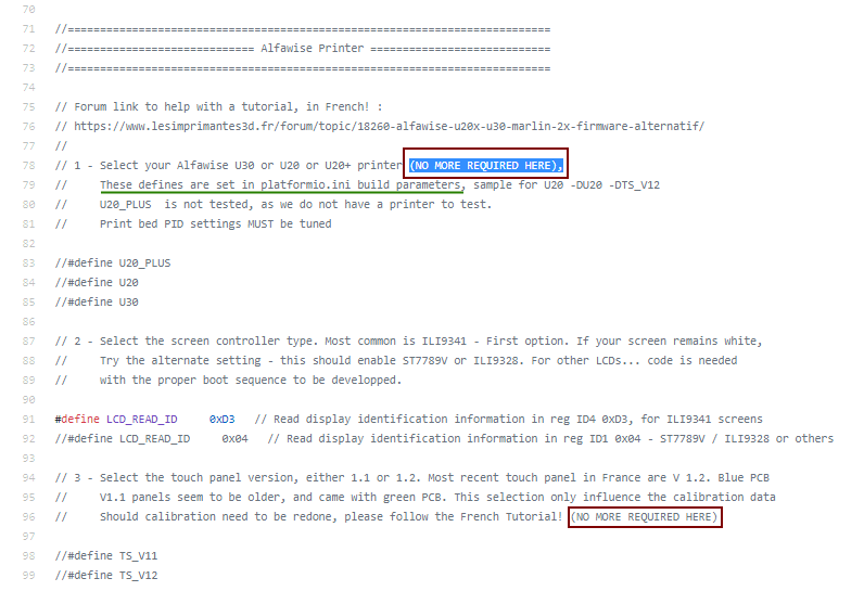

Epsylon3 Posté(e) Aout 22, 2019 Partager Posté(e) Aout 22, 2019 (modifié) ce bloc est completement inutile : Marlin/src/inc/SanityCheck.h:214:#elif defined(BLTOUCH_V3) Marlin/src/inc/SanityCheck.h:215: #error "BLTOUCH_V3 is obsolete. Please update your configuration." oui hmm d'ailleurs je vois que les options bltouch ne sont pas présentes dans le configuration_adv.h du repo Hobi... hmm oui je vois, j'ai laissé comme avant... enfin de toute facon, par defaut le antlabs est dans le bon mode "OD" d'origine, pas de config speciale a faire Modifié (le) Aout 22, 2019 par Epsylon3 Lien vers le commentaire Partager sur d’autres sites More sharing options...

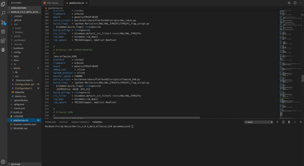

Lucuferus Posté(e) Aout 26, 2019 Partager Posté(e) Aout 26, 2019 Bonjour, Le 24/08/2019 at 18:41, Alienware07 a dit : Bonjour à tous, est ce que quelqu'un peut me venir en aide s'il vous plaît. Je ne comprends pas pourquoi j'ai ces erreurs. Moi aussi j'ai ce soucis(pour le enable souligné en rouge), mais en compilant 2 fois d'affiler sans rien changer les erreurs disparaisses. Lien vers le commentaire Partager sur d’autres sites More sharing options...
Alienware07 Posté(e) Aout 26, 2019 Partager Posté(e) Aout 26, 2019 je ne comprends pas pourquoi les mots ENABLED, EITHER sont souligné en rouge. Je ne comprends pas pourquoi U20 et TS V12 doivent être redéfinis. Je n'ai fait que retirer les // devant. Lien vers le commentaire Partager sur d’autres sites More sharing options...
Lucuferus Posté(e) Aout 26, 2019 Partager Posté(e) Aout 26, 2019 @Alienware07 tu parle de quel // précisément ? A tu essayer de partir sur une compile sans rien modifiez par rapport au repot de hobi, tu récupère les fichiers d'origine de hobi, et tu indique juste dans le fichier platformio.ini quel est ta machine, rien d'autre, et tu compile pour voir si sa marche déjà comme sa. Lien vers le commentaire Partager sur d’autres sites More sharing options...

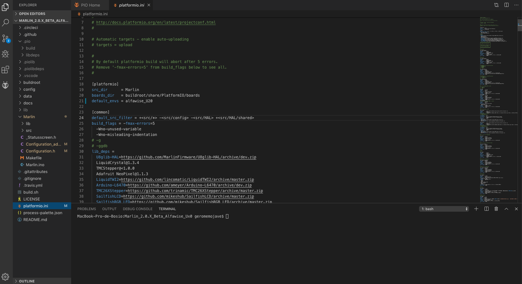

Alienware07 Posté(e) Aout 26, 2019 Partager Posté(e) Aout 26, 2019 il y a 37 minutes, Lucuferus a dit : @Alienware07 tu parle de quel // précisément ? A tu essayer de partir sur une compile sans rien modifiez par rapport au repot de hobi, tu récupère les fichiers d'origine de hobi, et tu indique juste dans le fichier platformio.ini quel est ta machine, rien d'autre, et tu compile pour voir si sa marche déjà comme sa. Les // sont ceux devant U20 et TS V12 que j ai retiré. Pour le fichier platform.io comment je fais pour indiquer ma machine ? Lien vers le commentaire Partager sur d’autres sites More sharing options...
Lucuferus Posté(e) Aout 26, 2019 Partager Posté(e) Aout 26, 2019 (modifié) il y a 21 minutes, Alienware07 a dit : Les // sont ceux devant U20 et TS V12 que j ai retiré. Pour le fichier platform.io comment je fais pour indiquer ma machine ? la seule chose à faire pour dire quel machine tu à c'est à la ligne 21 dans platformio remplacer le 30 par 20 si tu à une U20 et après c'est tous, rien d'autre sauf pour l'écran si tu a une version 1.1, mais je crois pas que ce soit le cas pour toi non ? sauf pour l'écran si tu a une version 1.1, mais je crois pas que ce soit le cas pour toi non ? Si je dit pas de bêtise il faut remplacé V12 par V11 dans l'environnement qui nous concerne (U20 pour moi par exemple c'est à la ligne 327) Modifié (le) Aout 26, 2019 par Lucuferus Lien vers le commentaire Partager sur d’autres sites More sharing options...

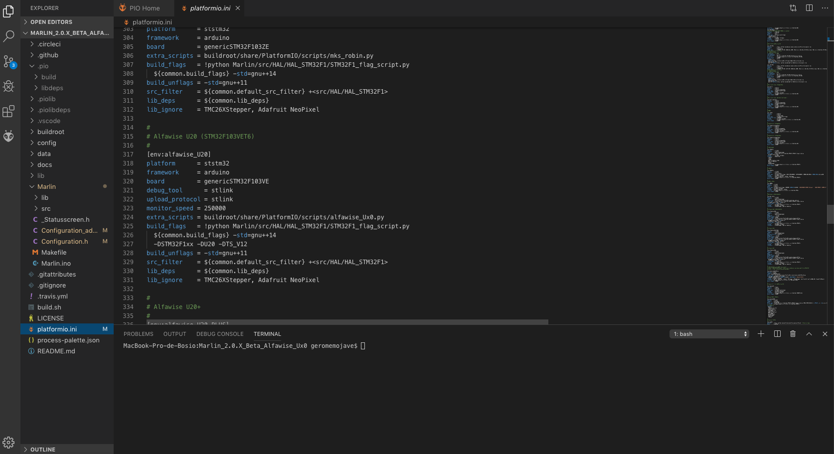

Alienware07 Posté(e) Aout 26, 2019 Partager Posté(e) Aout 26, 2019 (modifié) Bon après moult tentatives j'ai réussi a compiler Marlin 2. Un grand merci a @Lucuferus en particulier ! et encore merci @CacaoTor pour le tuto et tous les membres évidement ! Dans le fichier platformio.ini à la ligne 21 j'ai remplacé alfawise_U30 par alfawise_U20 vu que j'ai une U20. A la ligne 327, du même fichier, c'est écrit -DU20 et -DTS_V12. Et vu que j'avais 2 erreurs a la compilation me disant U20 redifined et TS_V12 redifined , dans le fichier configuation.h, j'ai rajouté un D devant U20 et TS_V12 aux lignes 84 et 99. Ça donne #define DU20 et #define DTS_V12. Et j'avais un soucis de FRONT_PROBE_BED_POSITION et BACK_PROBE_BED_POSITION J'ai réussi a le résoudre grâce a ce tuto: ma U20 fait 300 x 300 et mon MIN_PROBE_EDGE est de 10 En sachant que mon X_PROBE_OFFSET_FROM_EXTRUDER est de -35 et mon Y_PROBE_OFFSET_FROM_EXTRUDER est de -5.5 Pour le LEFT_PROBE_BED_POSITION et le FRONT_PROBE_BED_POSITION il faut mettre la même valeur que le MIN_PROBE_EDGE, pour moi 10 et pour le RIGHT_PROBE_BED_POSITION et BACK_PROBE_BED_POSITION il suffit de faire le calcul suivant : 300-10-35=255 pour le RIGHT et 300-10-5.5=284.5 pour le BACK Pour les gens qui ont les valeurs du X_PROBE_OFFSET_FROM_EXTRUDER et du Y_PROBE_OFFSET_FROM_EXTRUDER en positif, pas de panique, le calcul est expliqué dans la vidéo. Maintenant mon soucis est que lorsque j'allume l'imprimante le bltouch s'allume mais ne se déploie pas 3 fois. Il m'en fait baver celui-là Modifié (le) Aout 26, 2019 par Alienware07 Lien vers le commentaire Partager sur d’autres sites More sharing options...
Epsylon3 Posté(e) Aout 27, 2019 Partager Posté(e) Aout 27, 2019 (modifié) Bon de toute facon tout ce bloc va etre supprimé sous peu, ca évitera des confusions sinon, pour la 10ieme fois, les X/Y_PROBE_OFFSET_FROM_EXTRUDER doivent etre des entiers... donc pas 5.5 Modifié (le) Aout 27, 2019 par Epsylon3 Lien vers le commentaire Partager sur d’autres sites More sharing options...
