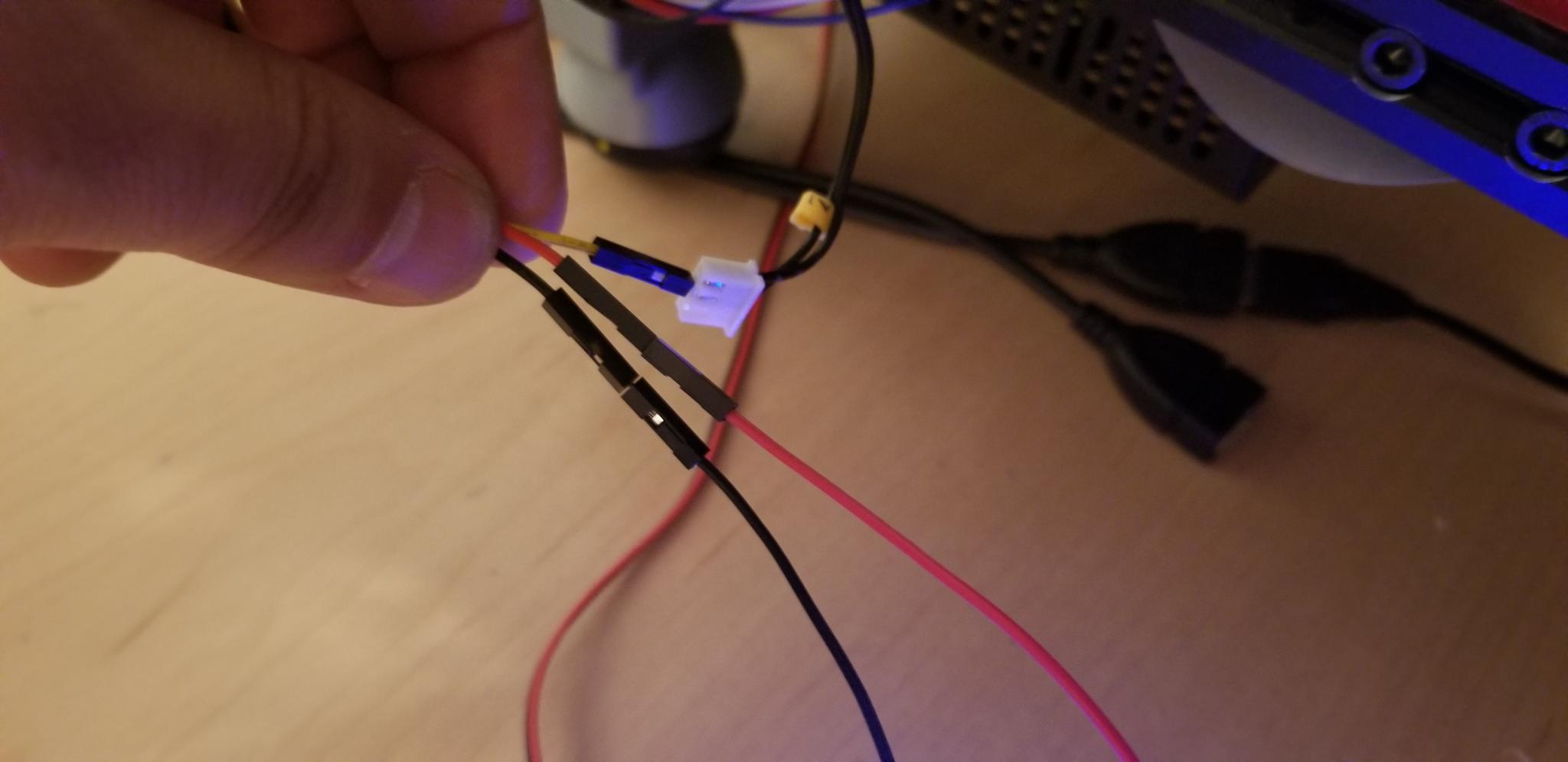

leo26 Posté(e) Octobre 20, 2019 Partager Posté(e) Octobre 20, 2019 As tu fais le calibrage du moteur de l'extrudeur : réglage du stepE ? car le bmg a une transmission démultipliée. Attention aussi pour ton 3dtouch ( qui n'est pas un BLtouch) si tu mes les paramètres du BLtouch dans marlin çà ne fonctionnera pas bien. J'ai donné son paramétrage dans ce sujet. bon print Lien vers le commentaire Partager sur d’autres sites More sharing options...
lilooo66 Posté(e) Octobre 20, 2019 Partager Posté(e) Octobre 20, 2019 @leo26 Oui j' ai calibrer mon extrudeur, aucun problème de ce côté là. Pour le triangle lab je m étais déjà fait avoir, du coup j avais suivi tes lignes de commandes. J' ai un doute car avant d installer l e3dv6 et le bmg, le nivellement été bon, par contre il me semble que les couleurs sur le triangle lab rouge/bleu n était pas les même. A tout hasard t aurais pas une vidéo/photo du comportement de ton bltouch au g28 puis au palpage. Merci par avance. Lien vers le commentaire Partager sur d’autres sites More sharing options...
leo26 Posté(e) Octobre 20, 2019 Partager Posté(e) Octobre 20, 2019 le fils marron c'est la masse , le rouge le 5v et l'orange le pwd. as tu mis çà dans configuration.h ? #define Z_MIN_ENDSTOP_INVERTING false Lien vers le commentaire Partager sur d’autres sites More sharing options...
leo26 Posté(e) Octobre 20, 2019 Partager Posté(e) Octobre 20, 2019 (modifié) Si à la mise sous tension ton palpeur sort et rentre 2 fois de suite c'est que le câblage est bon. je suis passé avec une CM bigtreetech suite à un CC de la VOG. Modifié (le) Octobre 20, 2019 par leo26 Lien vers le commentaire Partager sur d’autres sites More sharing options...

teclis33 Posté(e) Octobre 27, 2019 Partager Posté(e) Octobre 27, 2019 Bonjour à tous, Petite question concernant le Touch-Mi que je veux installer sur ma U30 Pro. Quelqu'un a t il un schéma de branchement sur la carte mère, où brancher exactement les 3 fils (surtout le 5V), car je voudrais pas faire une boulette et cramer la carte mère. Mille merci par avance Philippe Lien vers le commentaire Partager sur d’autres sites More sharing options...
fIlou63430 Posté(e) Octobre 29, 2019 Partager Posté(e) Octobre 29, 2019 Le 27/10/2019 at 10:43, teclis33 a dit : Bonjour à tous, Petite question concernant le Touch-Mi que je veux installer sur ma U30 Pro. Quelqu'un a t il un schéma de branchement sur la carte mère, où brancher exactement les 3 fils (surtout le 5V), car je voudrais pas faire une boulette et cramer la carte mère. Mille merci par avance Philippe Bonjour Philippe, tu as trouvé ou pas sinon donne le type de carte que tu as VOG ou VO8.7.6... La première photo c' est pour les carte VO8,7ou inférieur..il faut souder une pin sir la diode D7 je viens de le faire. Lien vers le commentaire Partager sur d’autres sites More sharing options...
fIlou63430 Posté(e) Octobre 29, 2019 Partager Posté(e) Octobre 29, 2019 Pour les VOG. Lien vers le commentaire Partager sur d’autres sites More sharing options...
teclis33 Posté(e) Octobre 30, 2019 Partager Posté(e) Octobre 30, 2019 Filou63430, merci pour ta réponse mais je n'ai aucune de ces cartes et en plus c'est un touch-mi pas un Bltouch, je pense qu'il ne faut pas de résistance pour ce capteur. Apres grâce à ton plan de la VOG je pense avoir trouvé où est le 5 V. Lien vers le commentaire Partager sur d’autres sites More sharing options...
ElectricWaster Posté(e) Octobre 30, 2019 Partager Posté(e) Octobre 30, 2019 (modifié) après tu peux faire comme moi, et prendre le 5v depuis l'alim avec un abaisseur de tension et prendre le signal directement depuis la prise du Z end-stop Modifié (le) Octobre 30, 2019 par ElectricWaster Lien vers le commentaire Partager sur d’autres sites More sharing options...
