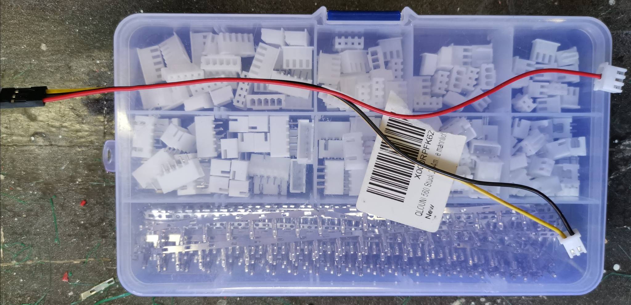

La connexion électrique du Touch-Mi sur la carte mère de le U20 V0G est trés simple. Pas de servo, pas de soudure par de résistance...
Le Noir sur le - du end-stop Z
Le Jaune sur le signal du end-stop Z
Le rouge sur un +5V
J'ai fait le connecteur suivant à partir d'un des câbles fourni pour simplifier mes connexions dans le boitier.
