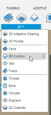

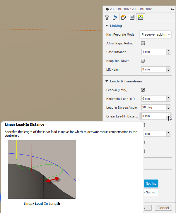

Il y a 4 heures, mikebzh44 a dit :
F360 s'obstinr à démarrer en dehors du chemin et je ne vois pas ou changer ce paramètre d'attaque
Tu choisis "plunge" comme ça ya pas d'arc d'approche
Sinon tu peux aussi utiliser "compensation off"
Y'a plein de ressources, faut pas lâcher l'affaire
Lien vers le commentaire
Partager sur d’autres sites
Il y a 14 heures, Jean-Claude Garnier a dit :
Comme dirais un de tes compatriotes, "C'est mes yeux ou bien !" mais je ne vois pas d'option Plug ou de compensation off 😞
C'est dans 2D Contour ? Ailleurs ?
EDIT : C'est bon, j'ai trouvé :
Il faut le mettre à 0 pour avoir le tracé voulu.
Modifié (le) par mikebzh44
Tu vois : quand tu veux, hein.....
Tu peux même virer le lead-in (et le lead-out)
Pour faire tes bricoles c'est bien bon.
Sûr que si tu usinais du Z200C12 ou du TA6V ça serait pas la même...

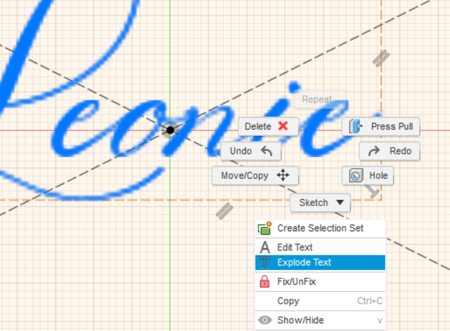

A propos des gravures de texte, ya des trucs à savoir, encore.
Les "fonts" (polices de caractères) de Fusion sont celles de Ouindoze.
Si tu trouves pas ta "Léonie" dans les fontes classiques, tu peux en downloader dans toutes les sources de polices que tu pourras trouver.
Tu les télécharges et tu les copicolles dans le répertoire "fonts" de Windows (faut redémarrer Fusion pour qu'elles apparaissent)
Autre chose à propos des gravures : parfois tu dois avoir recours à la fonction "explode text" pour que ça marche
C'est une fonction qui transforme le texte en éléments géométriques simples, plus digestes.
Ça c'est encore plus vrai pour l'impression 3D
Merci pour le truc sur Explode Text.
J'ai aussi galéré sur Inkscape et j'ai trouvé un peu la même chose.
1 - Je tape le texte voulu avec la police et la taille désirées
2 - Je sélectionne l'objet créé et je le convertie en chemin (Menu Chemin -> Objet en Chemin)
3 - Puis je dégroupe le texte pour avoir un chemin par lettre (Menu Objet -> Dégrouper)
4 - En ayant toujours toute les lettres de sélectionnées, je fais une jointure sur les chemins (Menu Chemins -> Union)
5 - Sauvegarde du fichier en SVG
Et maintenant, quand j'importe le SVG dans Fusion 360, le tracé est bien propre 😉

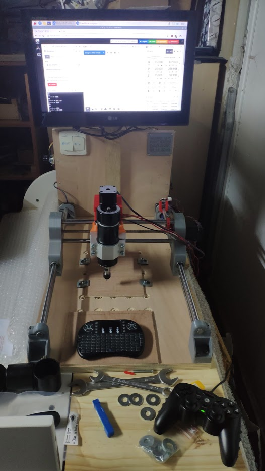

La CNC a trouvé sa place dans le garage. J'ai tiré un câble réseau car le WiFi était moyen.
@Jean-Claude Garnier, j'arrive à commander les mouvements X+/-, Y+/- et Z+/- avec le joystick de la Freebox 😉
Pour les autres commandes, c'est galère car CNCjs utilise une combinaison de touche au lieu d'une touche unique :
https://github.com/cncjs/cncjs/wiki/User-Guide#keyboard-shortcuts
Mais je vais essayer de me créer mes propres raccourcis avec ce "pendant" :
https://github.com/cncjs/cncjs-pendant-keyboard/blob/master/bin/cncjs-pendant-keyboard
Quand j'aurai tout compris, je ferai un petit tuto.
Demain, je vais acheter quelques composants (capteur effet Hall, plaque de cuivre et pinces croco) pour me faire un Z-Homing et un afficheur de RPM pour la broche.
Et il faut que je regarde le GCode généré par F360 car il ne se passe par grand chose quand je l'exécute. Mais il est tard alors je verrai ça demain.

Il y a 9 heures, mikebzh44 a dit :
Beuuuuuuh...... pas moi, comment t'as fait ?
J'ai hâte de voir ça
J'ai besoin de ça pour Cobois, comment tu vas faire sans coller un truc sur la partie tournante qui risque de donner du balourd ?
Pour le joystick, j'ai compilé AntiMicro qui permet d'associer les touches du joystick à des touches du claviers. Par contre, il faut que AntiMicro soit lancé pour qu'on puisse piloter CNCjs donc il faut que je fasse un script qui démarre ce soft puis le navigateur en mode "Full screen" sur l'URL de CNCjs.
A ce propos, l'interface par défaut de CNCjs rame quand même un peu dans le navigateur du RPi 3, quand je demande un déplacement de 100mm, la broche a fini son déplacement alors que le compteur de position est toujours en train de ce mettre à jour. Je vais peut-être me prendre un RPi 4 pour voir.
Pour le RPM, soit je colle un aimant au dessus du collet (donc proche du centre de rotation et donc, j'espère, moins générateur de vibration), soit je mets un scotch aimanté sur le haut de la broche (au niveau du "ventilateur"), sinon, je passerai d'un capteur effet Hall à un capteur optique et je mettrai un peu de peinture blanche sur la jupe du ventilateur.
Il y a 6 heures, mikebzh44 a dit :
Je passerai d'un capteur effet Hall à un capteur optique et je mettrai un peu de peinture blanche sur la jupe du ventilateur
Pas bête, je pense que tu ferais mieux, en effet. Un aimant même petit va te faire du balourd et à ces vitesses là, c'est pas top.
je vais ptêt dire une connerie mais si tu le collais à l'intérieur de la jupe du ventilo + plus une masselotte du même poids à l'opposé, ça irait pas mieux ?
(à l'intérieur, comme ça la force centrifuge le tiendrait collé, plutôt que tu te le prennes dans la yeule)
Oui, j'y pensais aussi et même mettre 2 aimants dans la jupe, en opposition, pour équilibrer la charge. Il suffira de modifier le code pour diviser par 2 la vitesse calculée.
