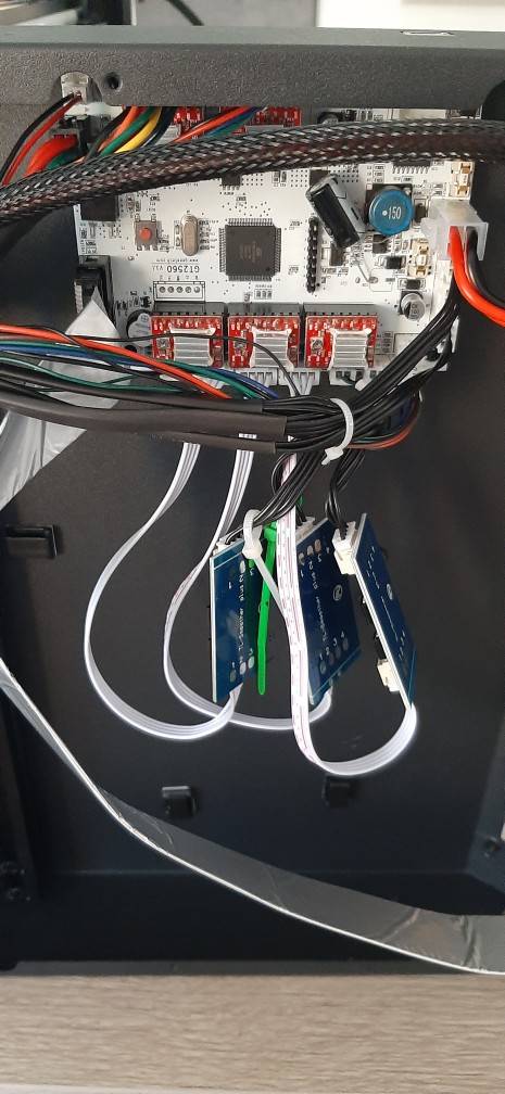

Aujourd'hui, j'ai reçu ma carte de rechange par le SAV. J'étais un peu surpris au déballage car ils m'ont envoyé la carte sur laquelle se trouve l'écran mais aussi la carte mère, une GT2560 V3.1. En fait c'est obligatoire car la connectique de la carte de contrôle a changé. J'ai donc fait les modifications nécessaires, et j'en ai profité aussi pour installer des TL Smoother sur les X Y Z, chose que j'ai reçu hier du coup. Une petite photo pour illustrer le tout.
J'ai pas encore testé en cours d'impression pour voir la différence, de toutes façon il faut que je remette le firmware à jour avec 3D Touch, mais j'ai l'impression que les mouvements des axes sont plus silencieux.
J'ai relevé 2 infos qui peuvent vous intéresser:
- Sur la carte mère il y a un connecteur pour des LED et un connecteur pour un 2ème ventilo.
-Le ventilo qui refroidit la carte mère fait énormément de bruit à cause du châssis de l'imprimante, ça fait caisse de résonance, fixé sur la paroi. J'avais une feuille en feutre de 2mm d'épaisseur, j'en ai positionné 4 petits morceaux pour amortir les vibrations du ventilo, à voir lors d'une impression si ça change quelques chose en attendant une modif plus lourde pour, pourquoi pas, cloisonner ce caisson.
Lorsqu'elle ne sera plus garantie, je découperai peut-être le caisson pour y positionner un tiroir à outils sur le côté droit de la machine, à voir...

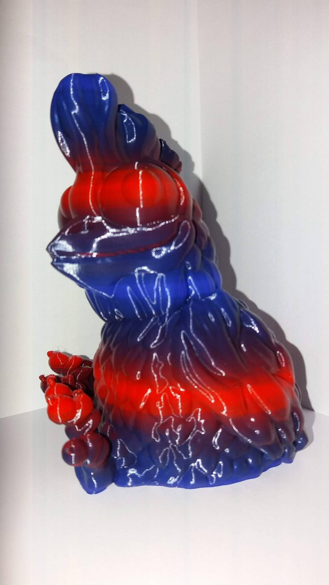

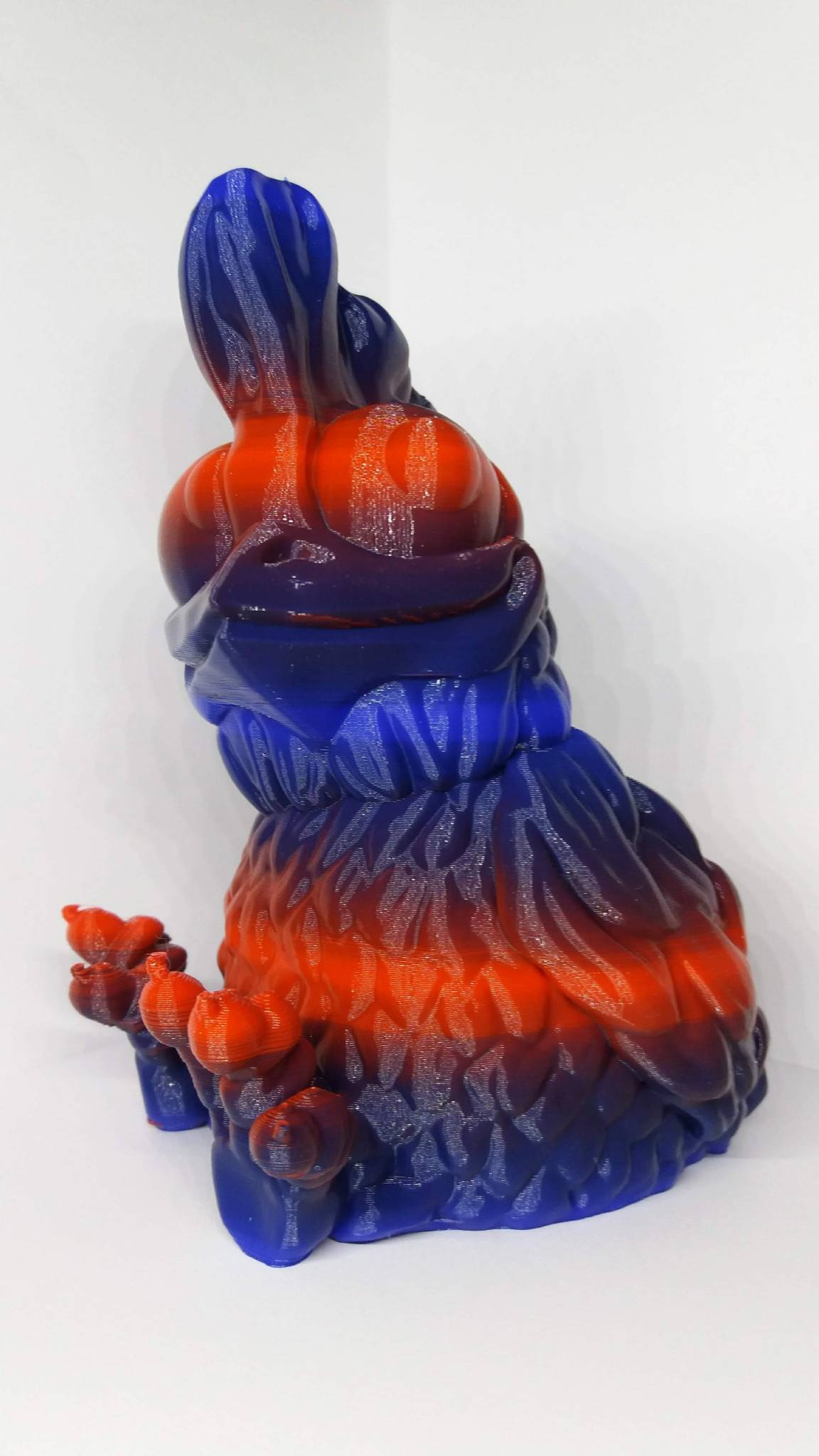

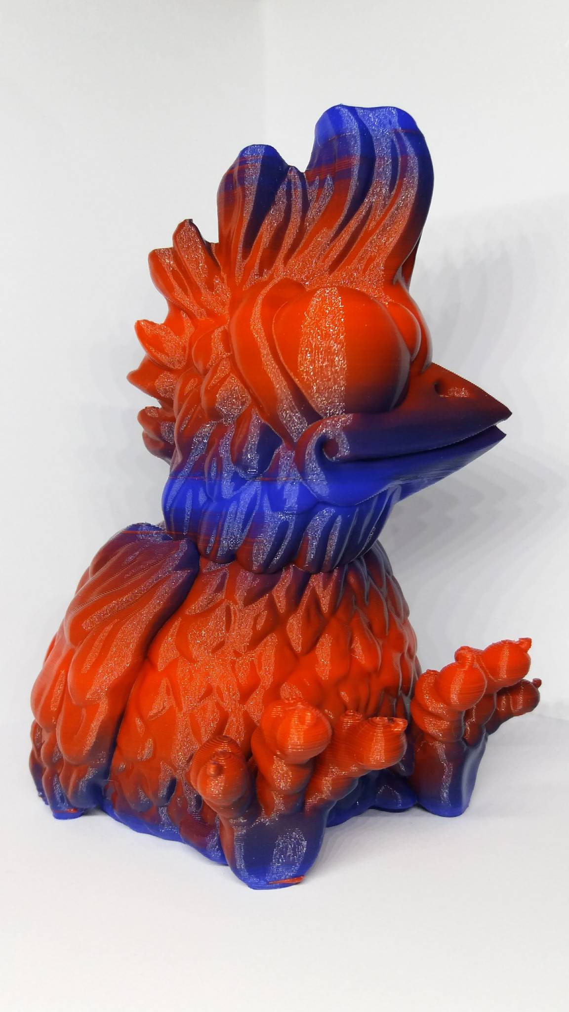

Je suis dans les cube a donf !, ça s’améliore les angles des cubes sont très bien. Ventilateur a fond dès la première couche pas un poil de c.. de warping.
Photo de mon poulet live après 8h00 de print, mixer avec Gcodemixmaster.com
Print de 120mm
Modifié (le) par LOLO710

Bonjour, @Gribouille28, la vidéo c'est hier soir le live, pour le ventilo hier c'est ma pince a épilée qui est passé dedans !
Pour le poussin c'est dommage que le motif soit pas identiques des deux côtés, sur le benchy je n'avais pas eu ce problème,
Pour le poussin, en fait, d'après Heliox, c'est la position de la buse à l'impression et de ce fait la position des 2 filaments en fonction du sens d'impression du print.

 Peut être mais ca aurais du le faire sur le benchy!
Je referais autre chose avec GCODEMIXMASTER, un gros benchy bien rayé ou une pièce cylindrique.
Je referais un live, mon fils de 11 ans me forme sur yt.
