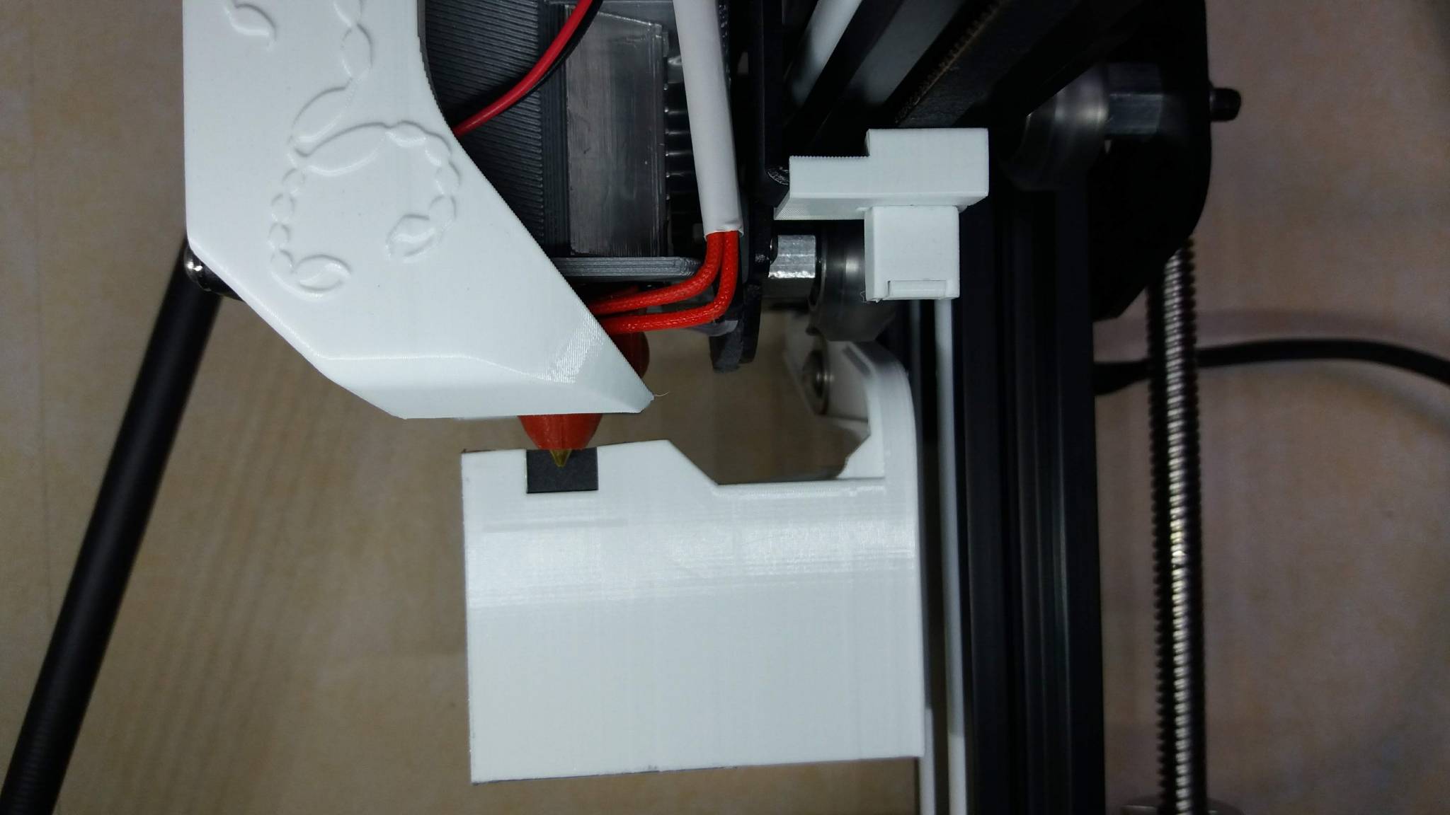

LOLO710 Posté(e) Mars 21, 2020 Auteur Posté(e) Mars 21, 2020 (modifié) Bonsoir @Pierreko, vu ton script de changements d'outils tu est avec cura, je pourrai pas beaucoup t'aider je suis avec S3D. Tu peut regarder par là il y a les deux script de changement d'outils Cura et S3D, comme ça tu pourra comparer voir ce qu'il pourrais cloché. Modifié (le) Mars 21, 2020 par LOLO710
Pierreko Posté(e) Mars 21, 2020 Posté(e) Mars 21, 2020 Le 21/03/2020 at 20:50, LOLO710 a dit : Bonsoir @Pierreko, vu ton scripte de changements d'outils tu est avec cura, je pourrai pas beaucoup t'aider je suis avec S3D. Tu peut regarder par là il y a les deux script de changement d'outils Cura et S3D, comme ça tu pourra comparer voir ce qu'il pourrais cloché. Dérouler J'utilise déjà ce script... Je l'ai juste un peu modifié pour le passage sur mon joint... Je pense que le problème vient de Cura...
LOLO710 Posté(e) Mars 21, 2020 Auteur Posté(e) Mars 21, 2020 (modifié) je viens de relire ce post et apparemment beaucoup ce plaigne de cura pour le bassin de purge. https://www.lesimprimantes3d.fr/forum/topic/23505-bassin-de-purge/page/2/#comments dans ce post vous pourrez aussi retrouver une modification de @fdorful (page2) du support du endstop x sans avoir a coupé la patte qui empêche de faire sortir la buse du plateau Modifié (le) Mars 21, 2020 par LOLO710

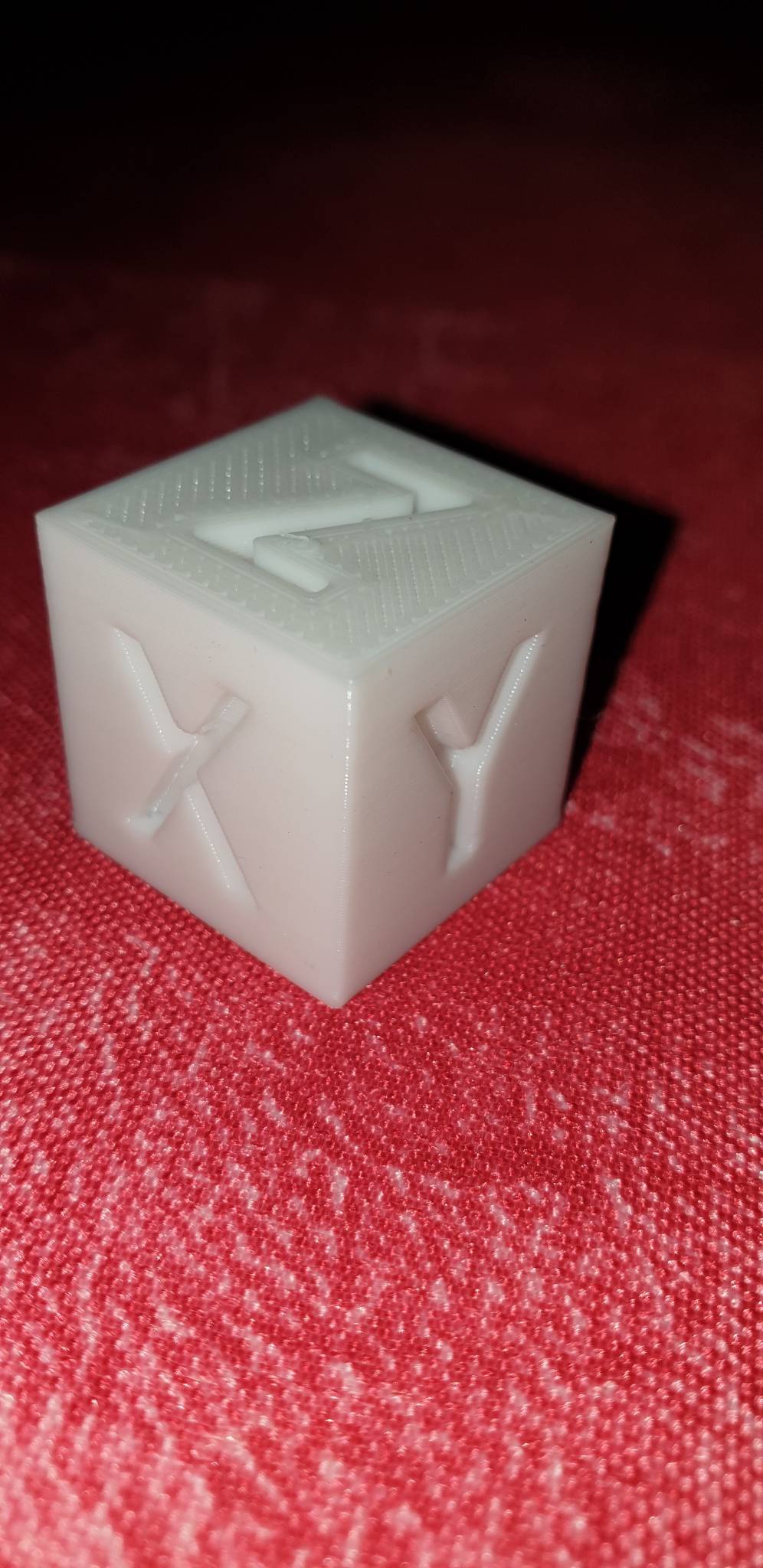

Gribouille28 Posté(e) Mars 21, 2020 Posté(e) Mars 21, 2020 @LOLO710 Bien. Après un print avec ton profil (Sans bassin de purge) avec des couches de 0.2mm, la finition est meilleure qu'avec des couches de 0.1mm ?? Pour les côtes, X 20.05, Y 20.01 et Z 19.92mm. C'est excellent! La finition est parfaite. Je suis en train d'imprimer le fameux chien de Geeetech et le comparerai avec l'original avec le nouveau fang. J'ai remarqué que le Gcode du chien ne faisait fonctionner le ventilateur qu'à 50%... J'arrête pour ce soir. Bonne nuit et @+ Paul

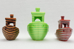

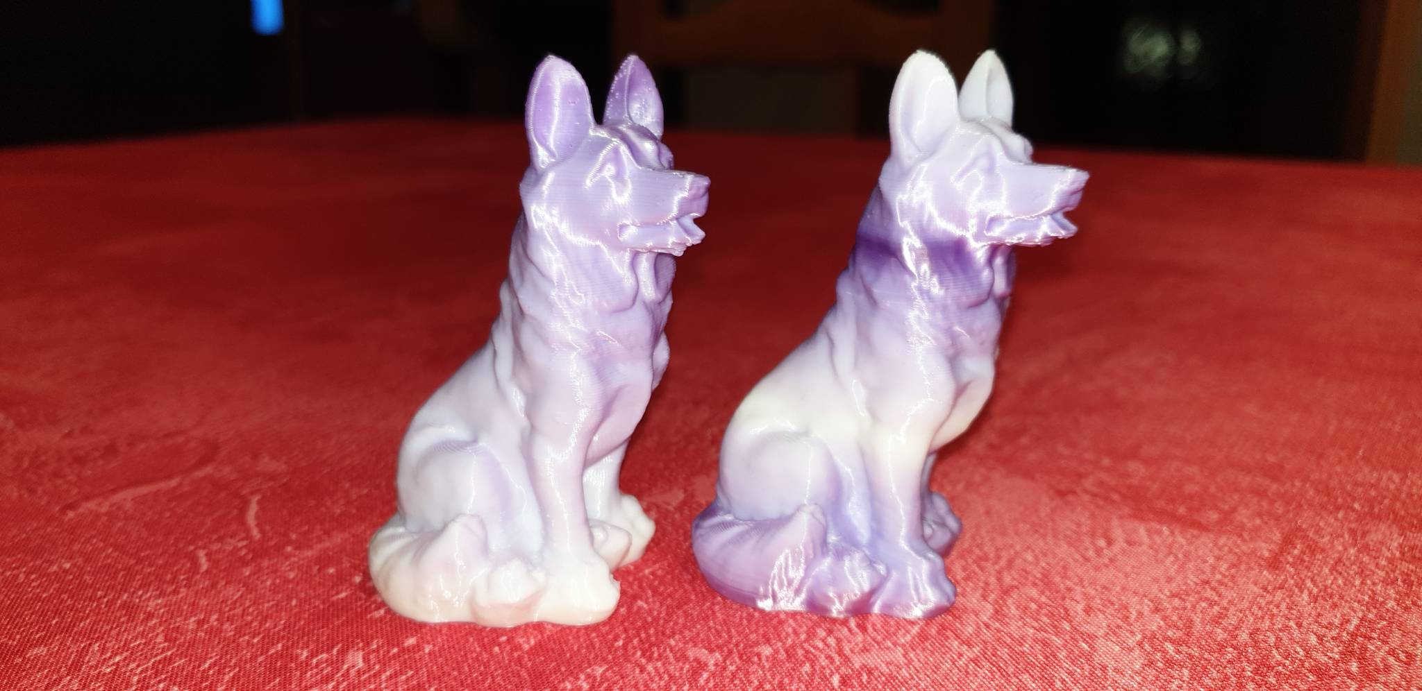

Gribouille28 Posté(e) Mars 22, 2020 Posté(e) Mars 22, 2020 Bonsoir @LOLO710 Avec tes réglages. (Attention, ventilo à 0% pour les couches 0 à 2, puis 30% pour les couches 3 et 4 et 50% pour les couches restantes sinon elles refroidissent trop vite et ont tendance à avoir des difficultés à coller!). Le berger allemand. Celui de gauche sans décalage de Z en rétraction et celui de droite avec 0.6 mm. Merci à toi et à Guero Loco. Bonne soirée. Paul 1

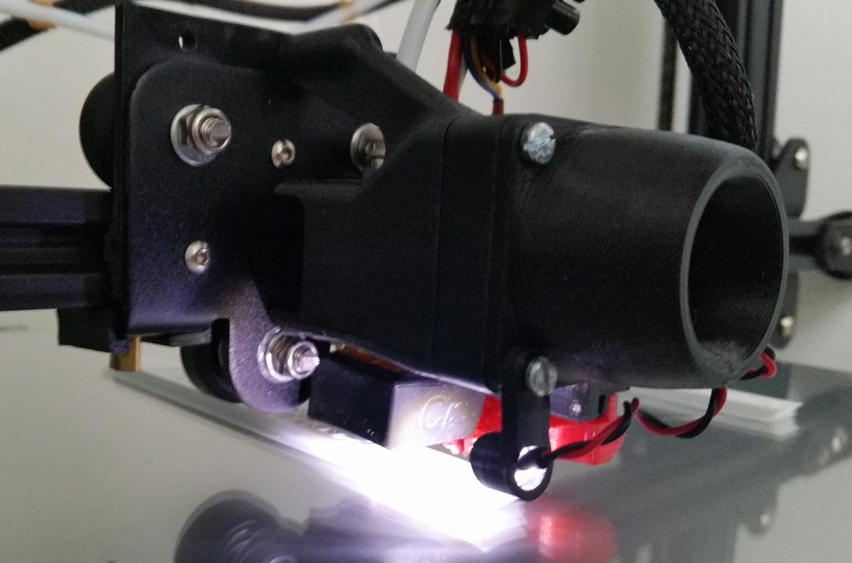

Titi78 Posté(e) Mars 23, 2020 Posté(e) Mars 23, 2020 j'ai mis une petite LED 3V haute luminosité diamètre 5 mm branchée sur le 12V permanent du ventilo de la tête (pas de la buse car il est piloté) avec une petite résistance en série https://www.astuces-pratiques.fr/electronique/led-et-calcul-de-la-resistance-serie

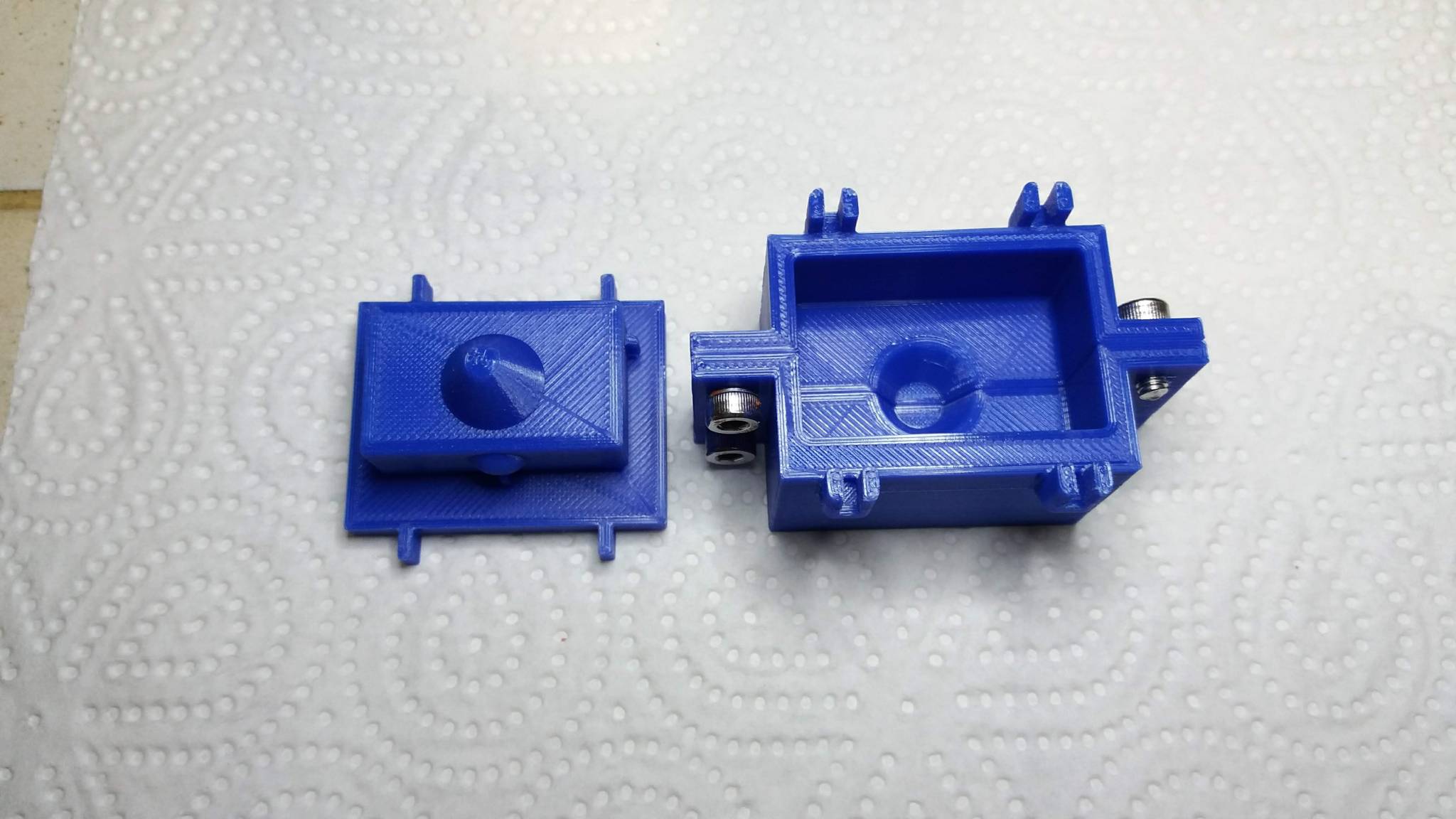

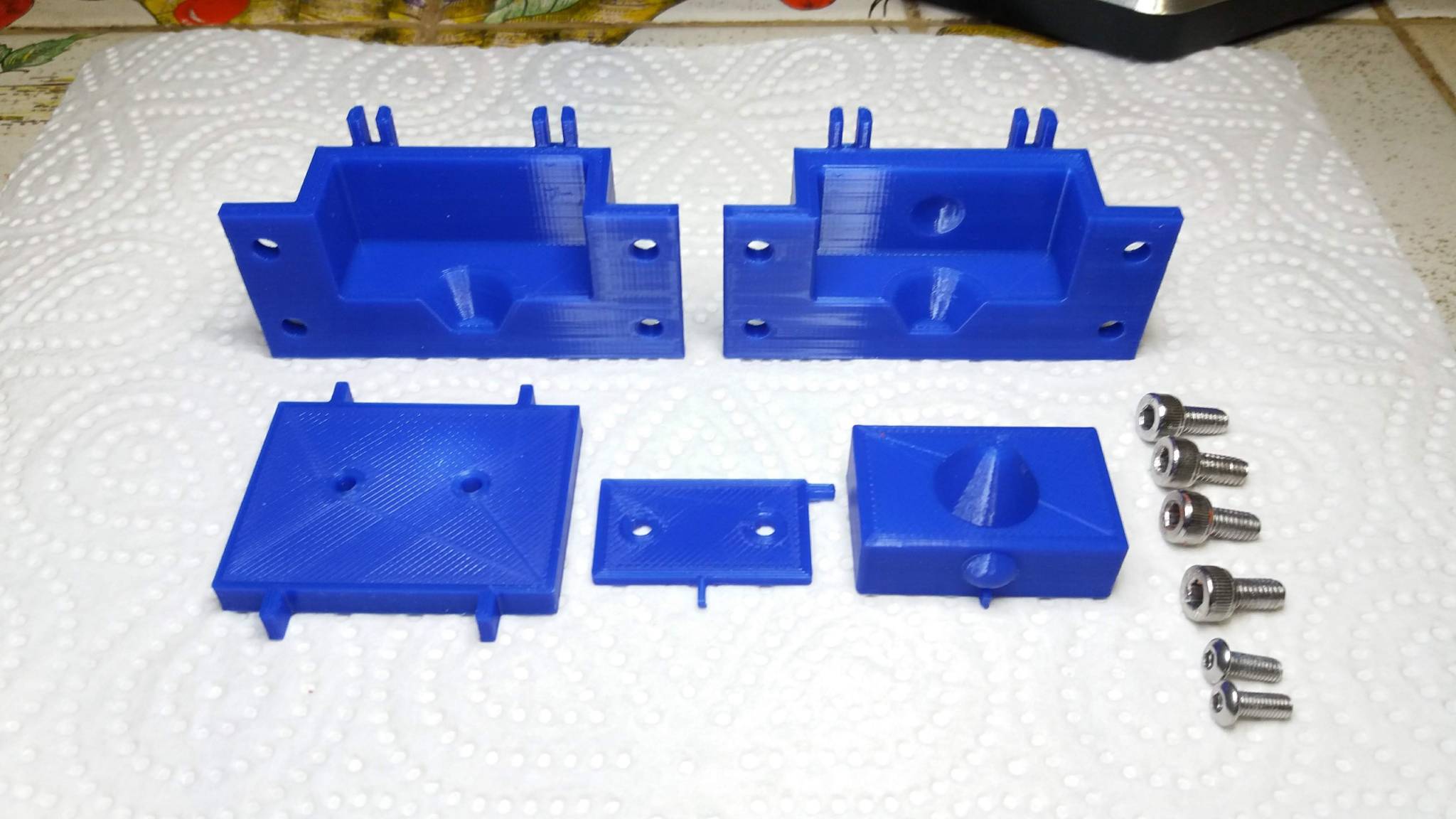

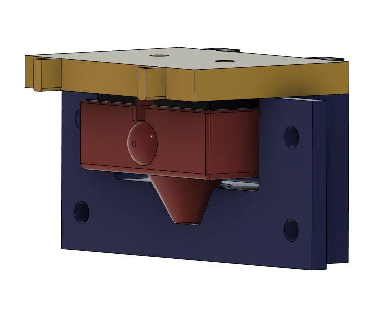

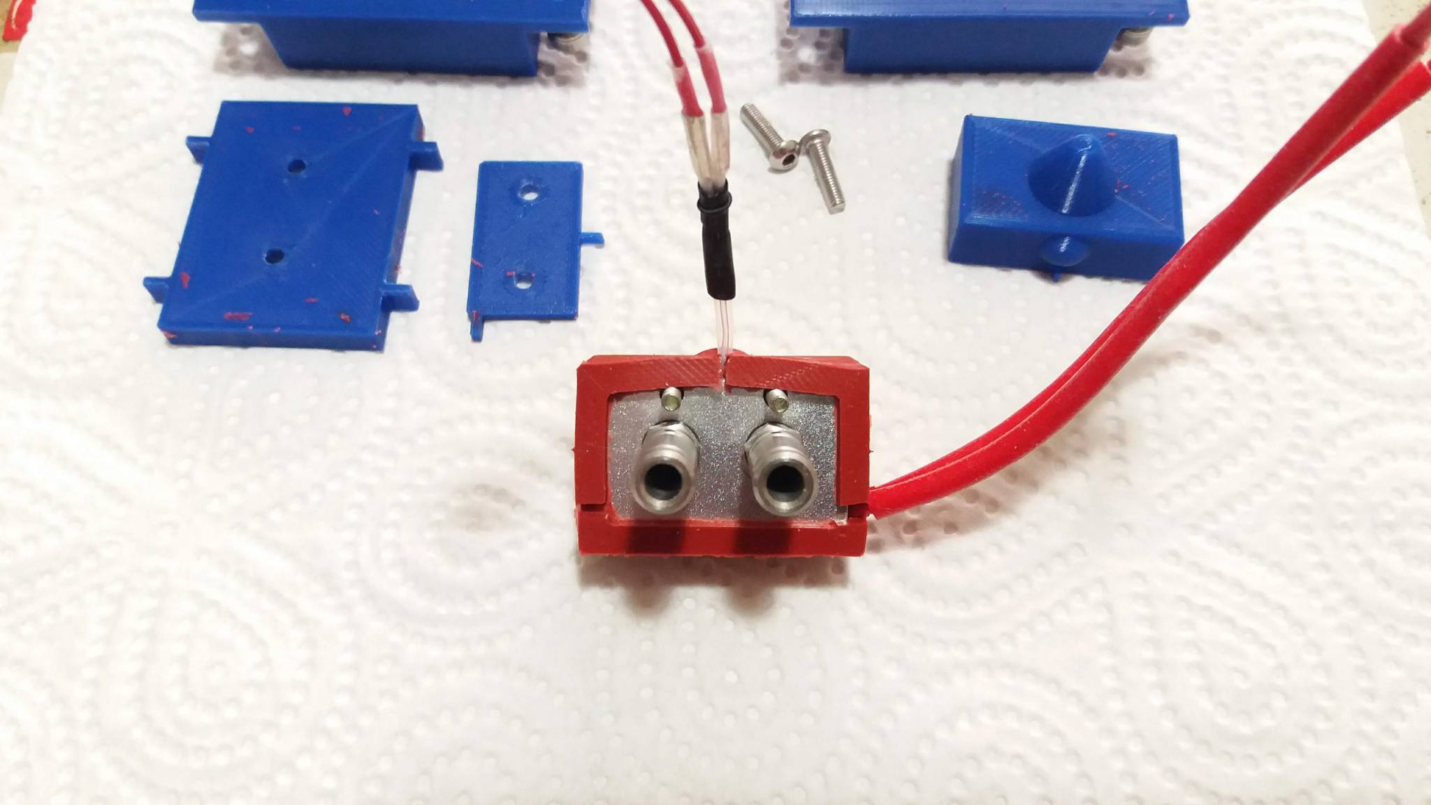

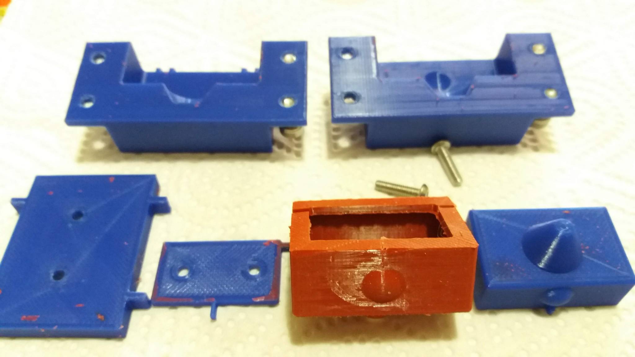

LOLO710 Posté(e) Mars 23, 2020 Auteur Posté(e) Mars 23, 2020 (modifié) Enfin, j'y suis arrivé après une semaine de fusion360,de prints, de tests, à la sortir le moule de ma chaussette! Je voulais une chaussette plus épaisse, qui tienne bien, qui enveloppe bien le bloc de chauffe et la buse, mais surtout qui soit facile a démouler. Ayant déjà essayé plusieurs modèles, avec leurs qualité et défauts, ce qui m'a permis de pouvoir mettre en oeuvre le mien. Avec des parois de 1,8 mm , 2mm pour le dessous et 1mm pour le contour de la buse, compatible pour la sonde à droite et à gauche. Le moule comporte 5 parties Imprimer a 0,15 de hauteur de couches et a 50% de remplissage. Un fois assemblé Voilà 24h après de la mise en moule L'eau savoneuse pour démouler, de préférence le savon de Marseille Je pense que je vais retouché l'entretoise, pour le passage des 2 vis. On peut recouper en hauteur au niveau de la buse si besoin. La chaussette épouse bien le contour de la buse, forme plus conique que ceux que j'ai déjà vu, passage plus aisé au niveau du bassin de purge et surtout plus de filament qui passera entre la buse et la chaussette. je met a votre disposition les fichiers du moule Moule_chaussette.rarFetching info... Modifié (le) Mars 23, 2020 par LOLO710 4 1

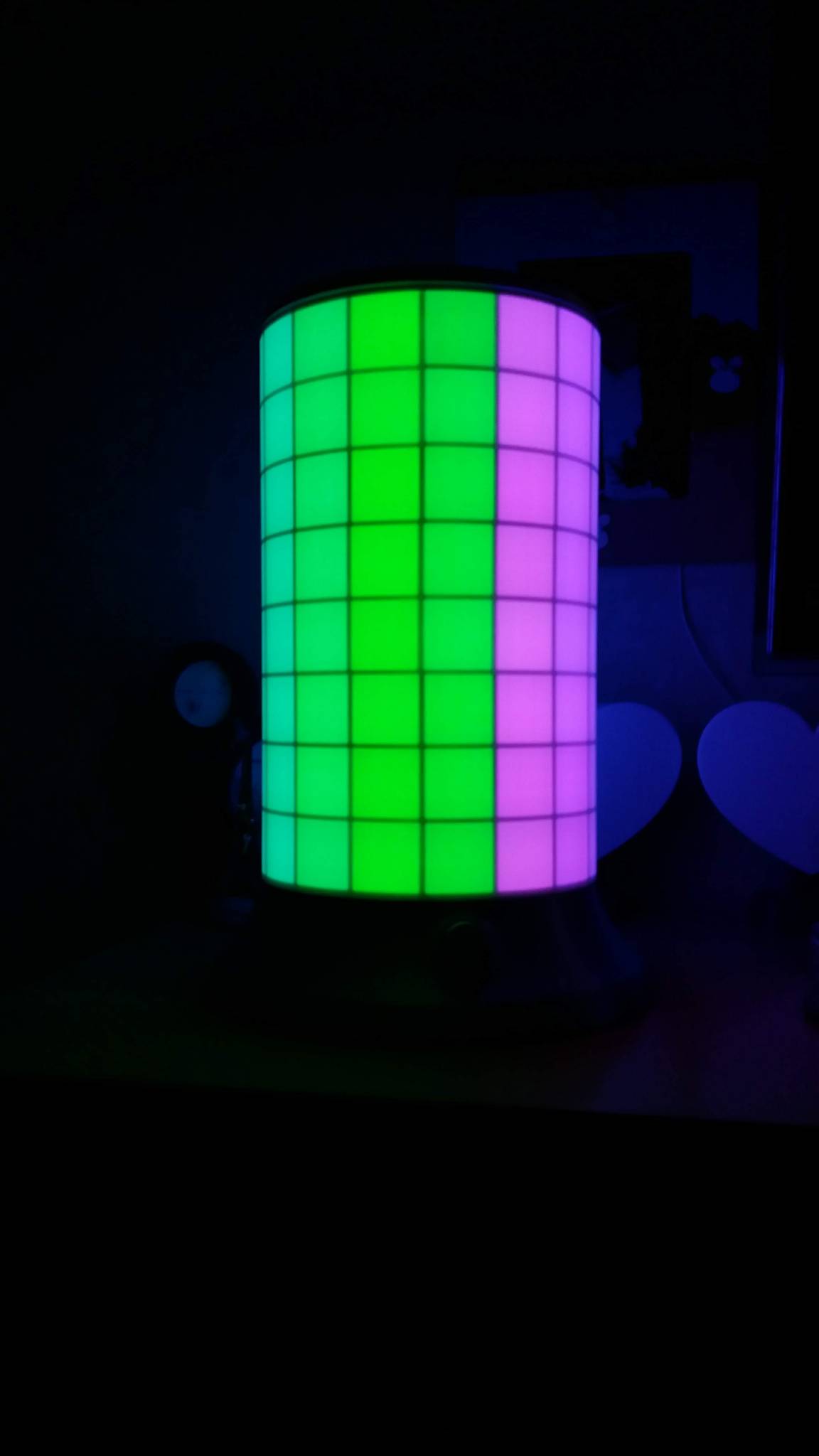

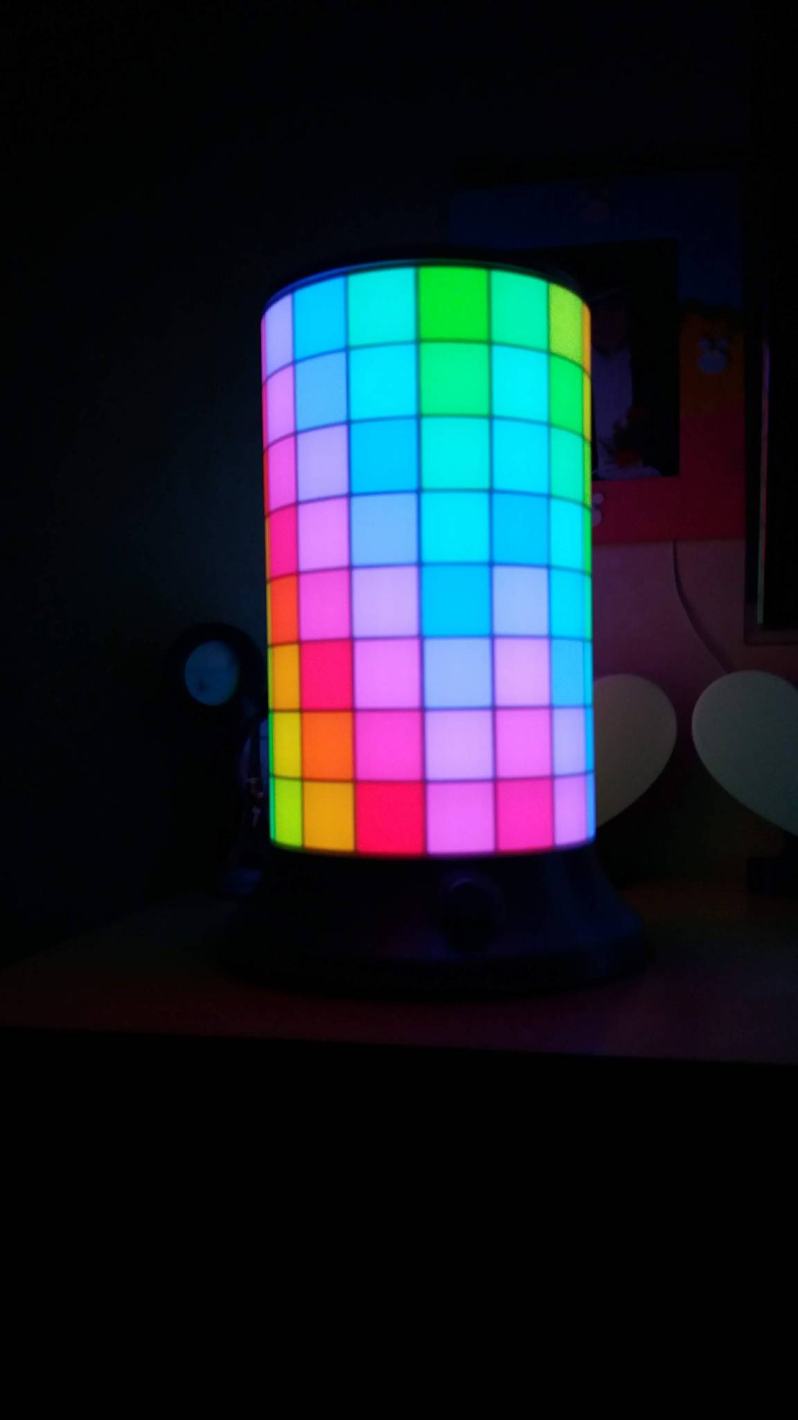

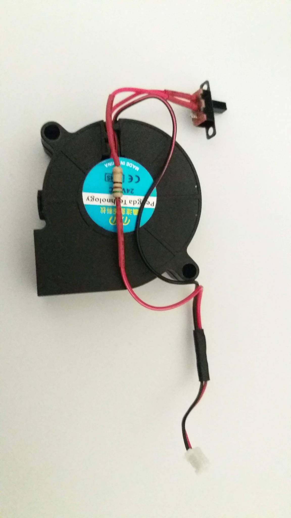

LOLO710 Posté(e) Mars 23, 2020 Auteur Posté(e) Mars 23, 2020 En attendant ma nouvelle carte, pour faire fasse a mes problèmes de ventilo qui tourne en permanence, j'ai mon un interupteur pour pouvoir l'arrêté et le remettre en route a la 3ème couche du print, de plus je lui est ajouté une résistance récupéré sur un réducteur de noctua,pour reduire la vitesse Et pour finir cette semaine j'ai pu aussi finir cette superbe lampe, qui les pièces était imprimer depuis plus d'un an. Maintenant il va falloir que je m'essaye a la programmation, pour y mettre mes propre thème, mais ca c'est autre chose!

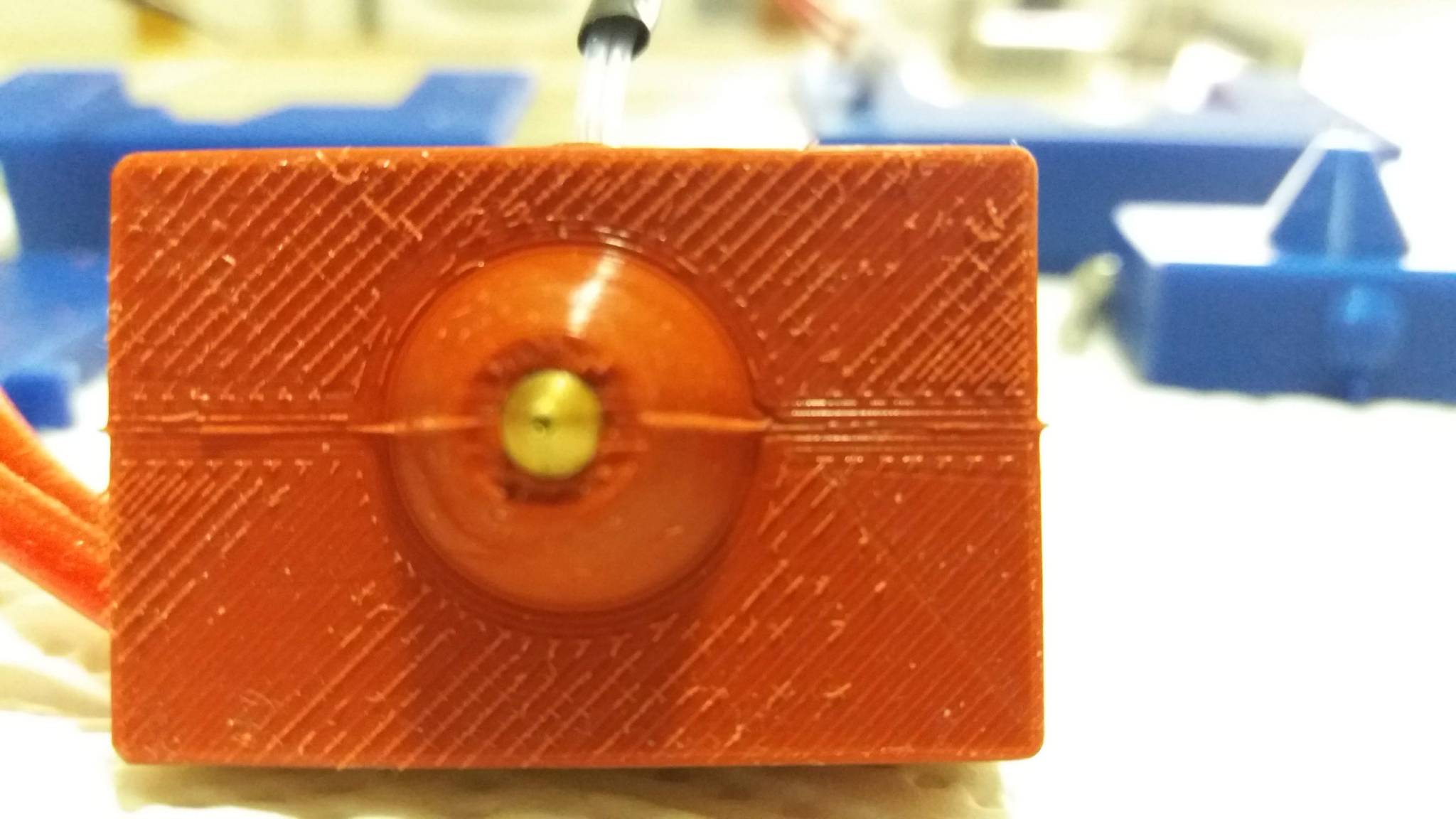

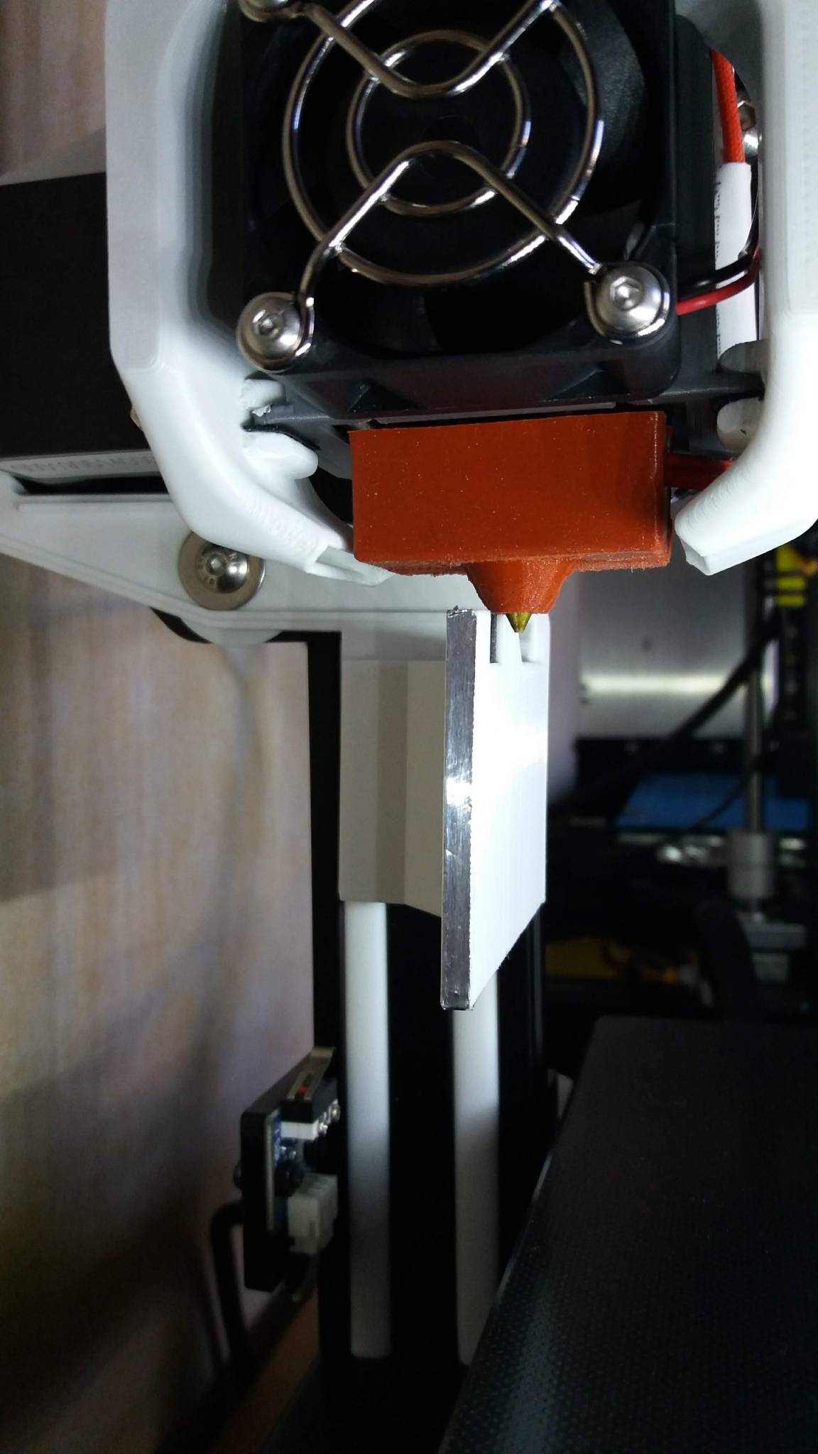

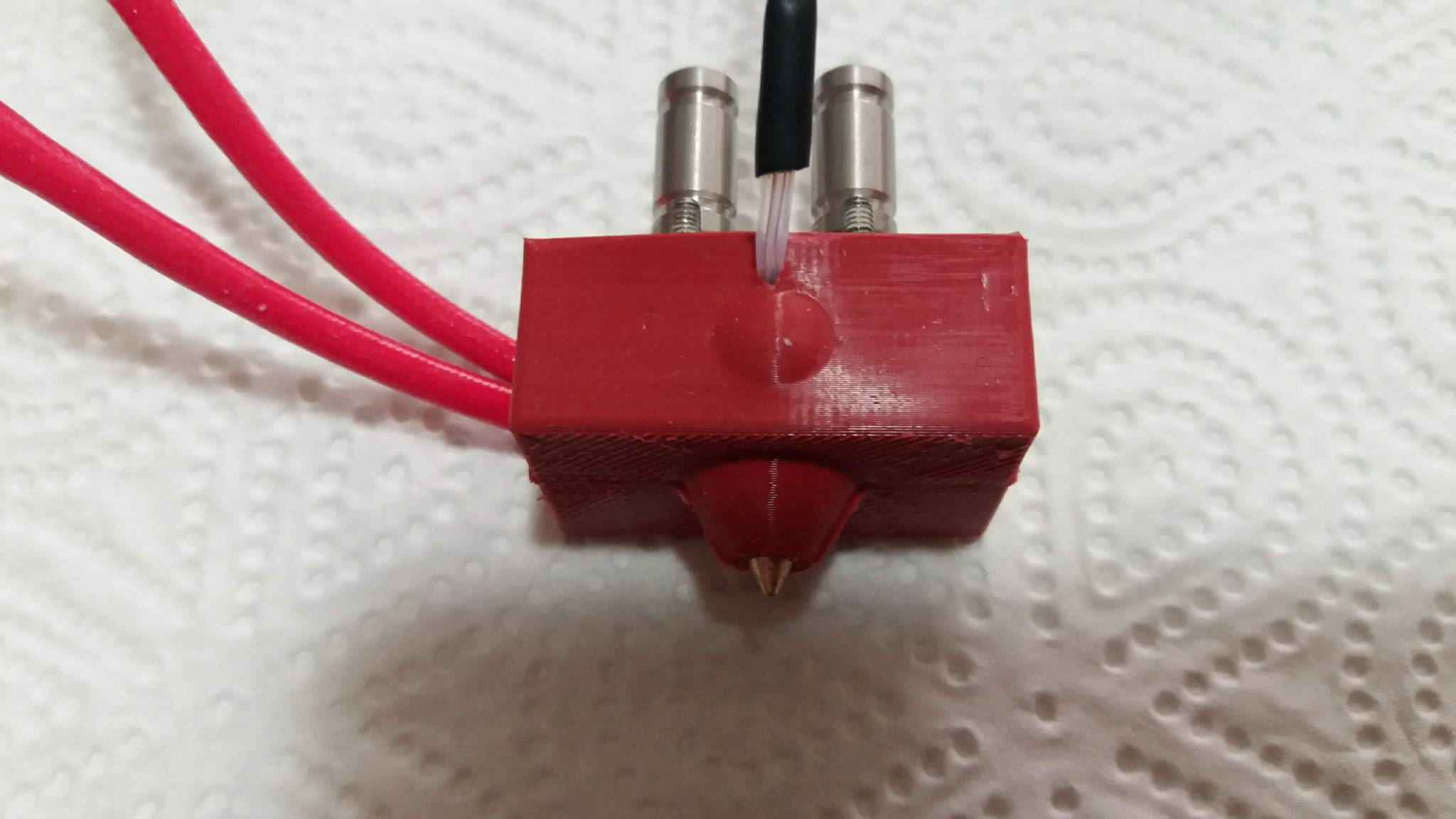

LOLO710 Posté(e) Mars 24, 2020 Auteur Posté(e) Mars 24, 2020 Mise en place de la chaussette, ça passe nickel sans rien recouper. Si vous utilisez la chaussette penser a refaire le réglage du PID. Je mettrais d'ici ce soir la modification de l'entretoise pour le passe des 2 vis, pas nécessaire mais tant qu'à faire il faut aller jusqu'au bout. Hier sur le groupe Facebook geeetech j'ai découvert un petit logiciel en ligne qui permet de créé des g-codes avec une multitude de possibilité étonnante https://m.facebook.com/groups/315127105604393/?ref=group_browse Site du logiciel en ligne https://gcodemixmaster.com/gcodemixmaster@gmail.com Quelques exemples
