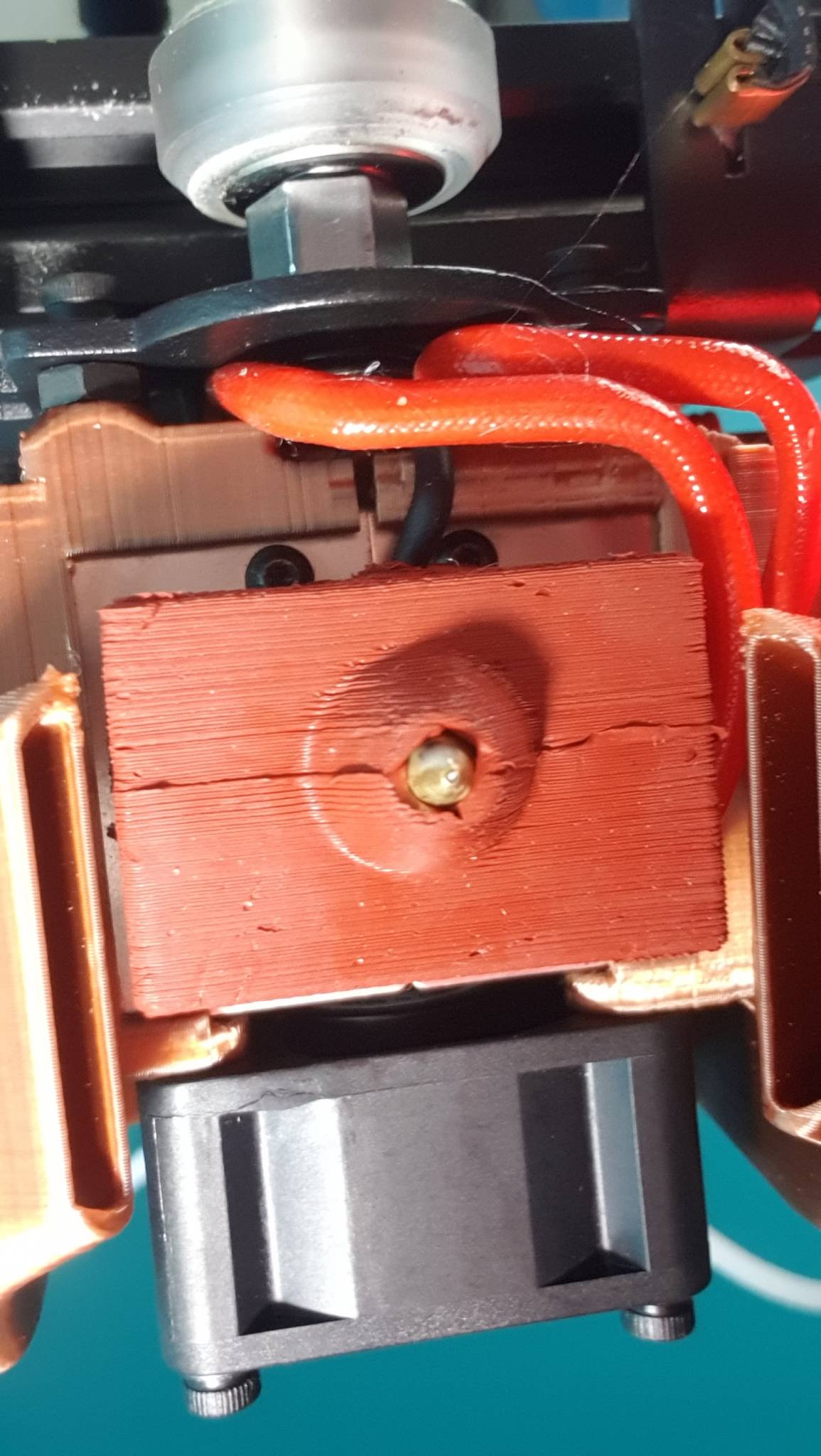

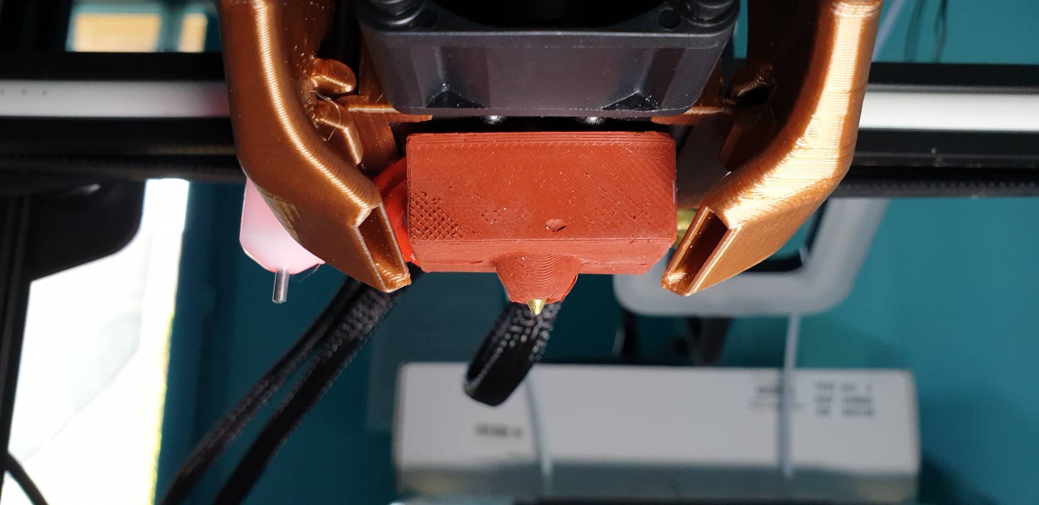

Il y a 17 heures, LOLO710 a dit :
La chaussette épouse bien le contour de la buse
Super boulot, bravo 👍
A voir un peu plus dans le temps mais tu es satisfait du Silicone utilisé ?
C'est du silicone 280° en tube comme dans le tuto de Guerro loco ou un autre produit ?
Bonsoir @Yellow T-pot oui silicone haute température 280° C, que tu pourras trouvé sur Amazon
La première chaussette qui date déjà de quelques temps était toujours intact, je pense qu'il n'y a aucun problème dans le temps et c'est surtout rapide d'en refaire une.

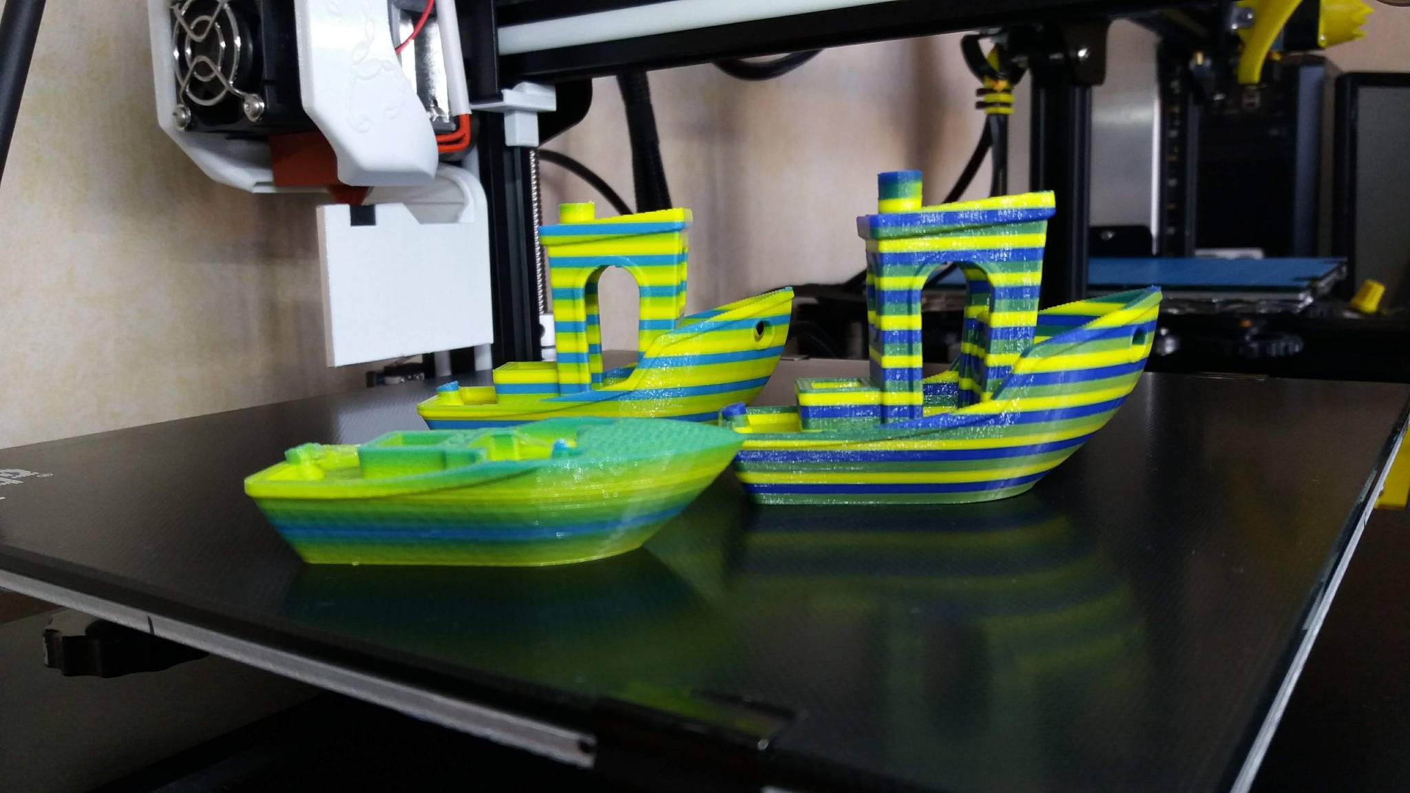

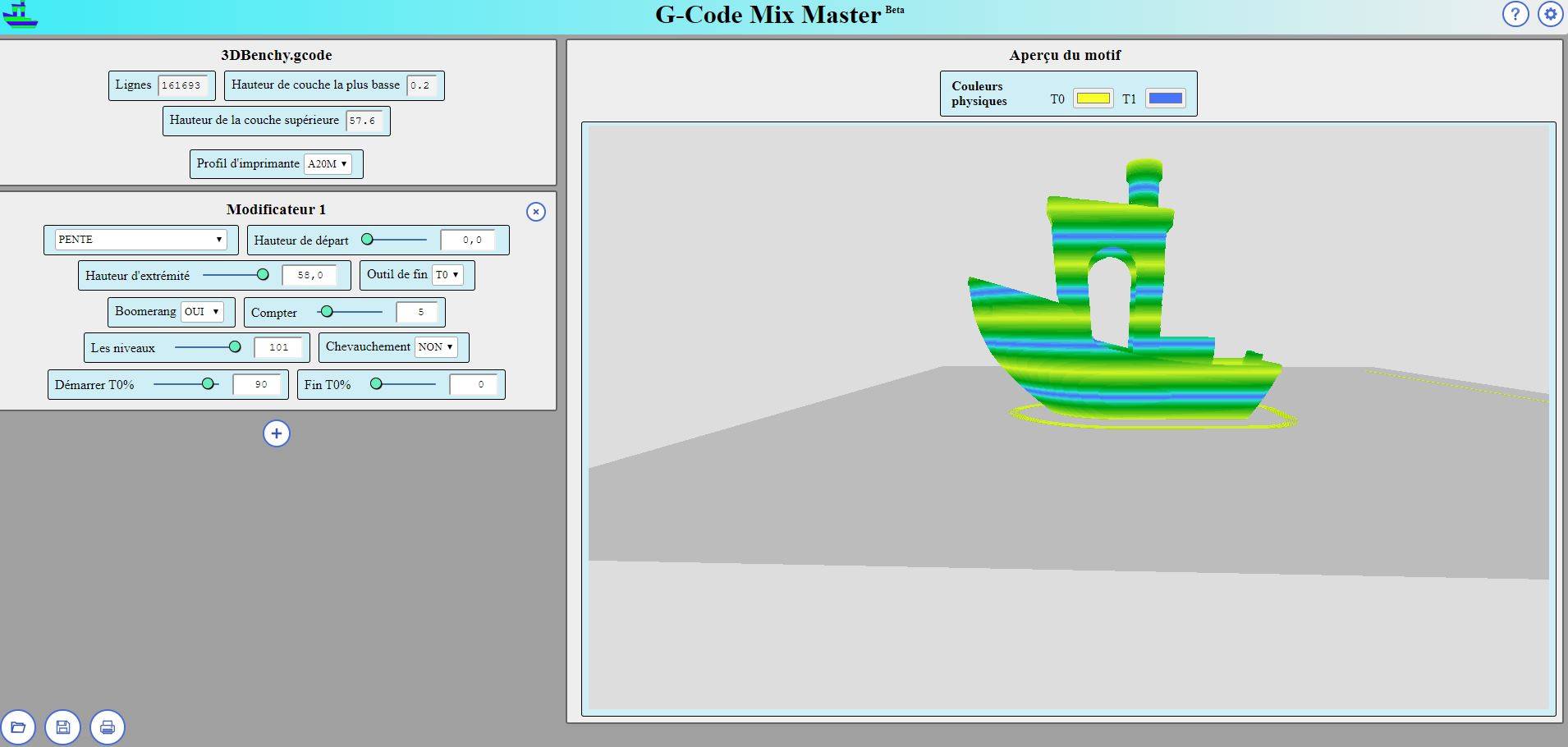

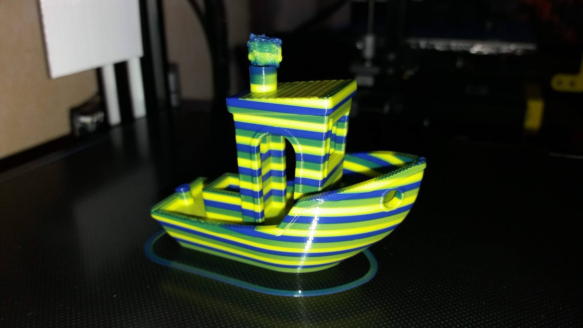

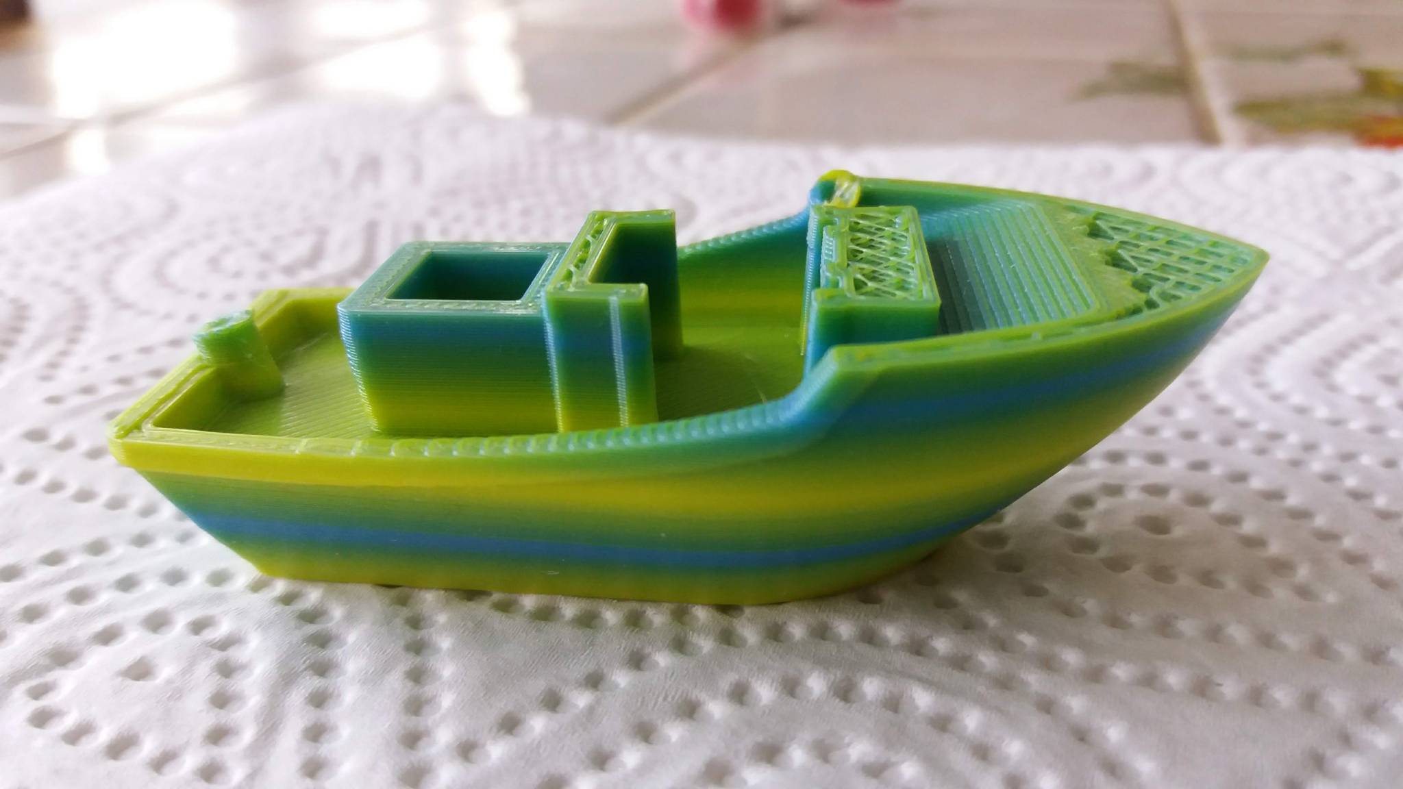

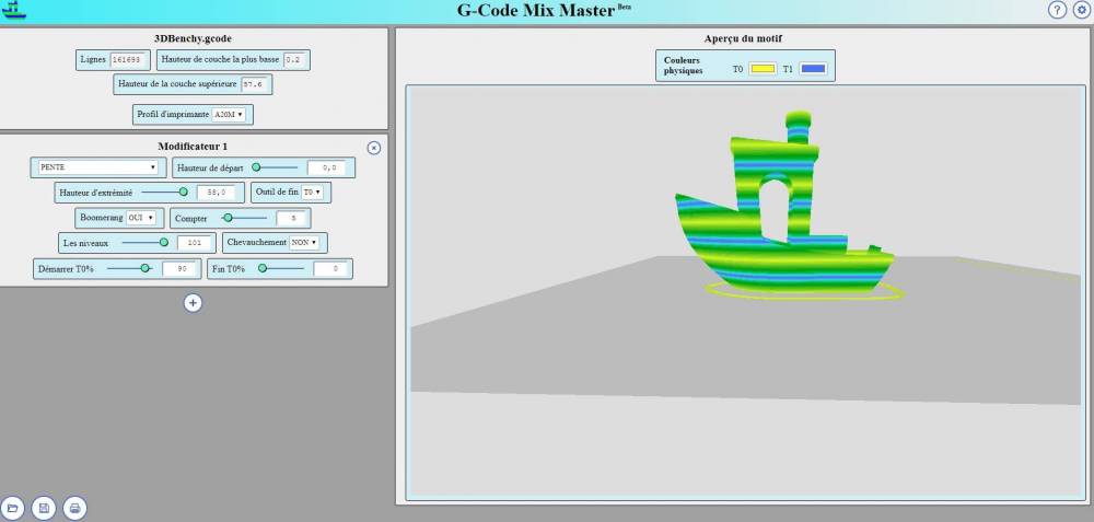

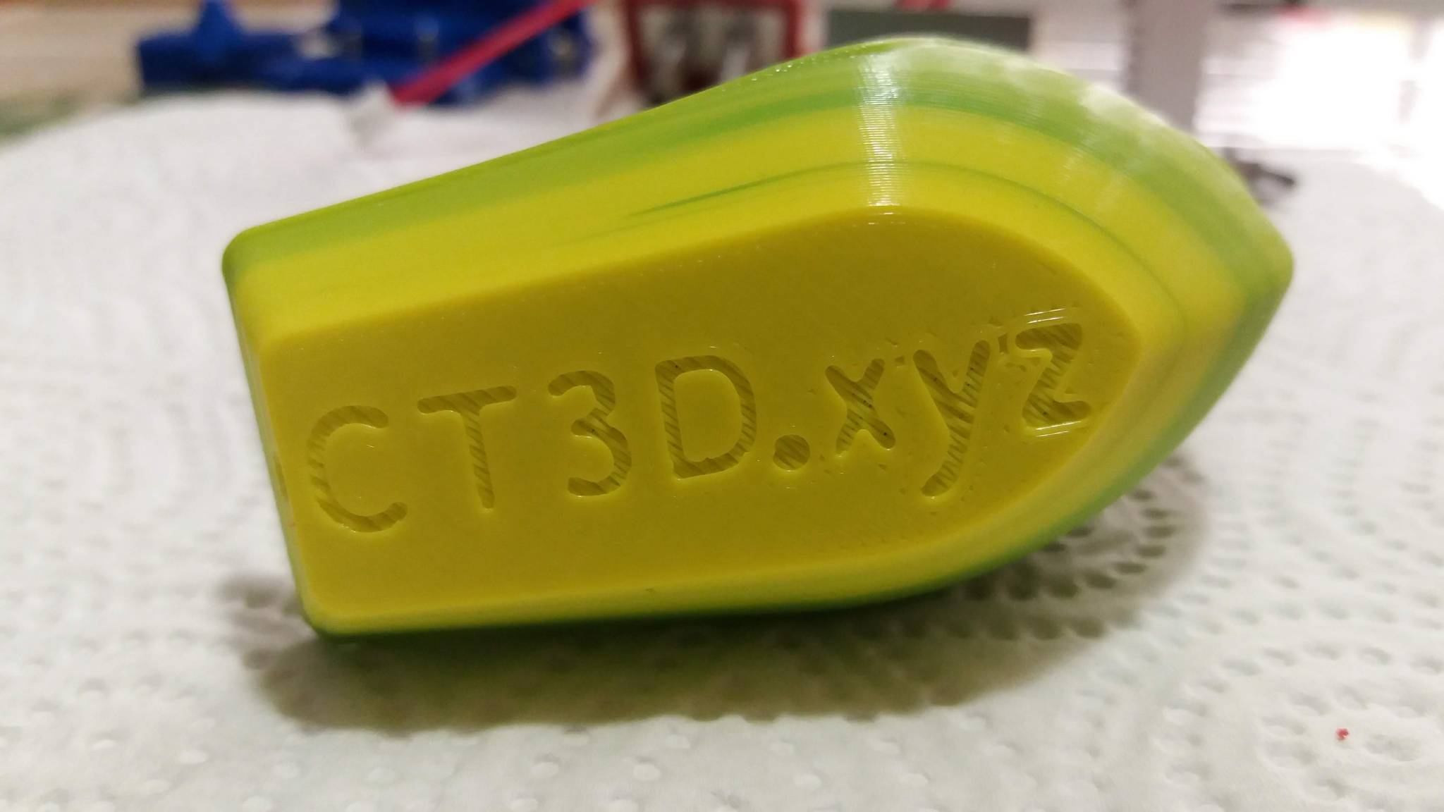

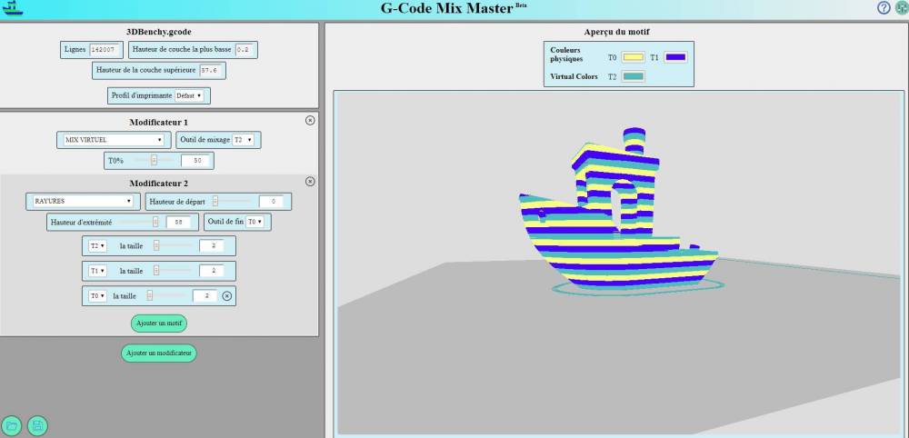

Résultat du test de G-Gode Mix Master
Comment ça ce passe premièrement on passe son fichier dans son silcer on fait c'est réglages habituels puis on enregistre le g code sur le bureau.
Deuxièmement on va a la page gcodemixmaster il va nous demandé d'importer un fichier g code et là vous allez avoir une multitude de possibilité de réglages.
Une fois fini vous aurez pluqu'à enregistrer votre nouveau gcode sur votre carte sd et lancé votre print.
J'ai eu un petit bug sur la fin au niveau de la cheminée le Y ne bougé plus.
Le rendu est surprenant, le changement de couleurs est propre.
Sur les photos on dirait que la cabine n'est pas droite effet d'optique, le modèle est nickel. Le plus surprenant tous c'est passé sans aucune purge entre les couleurs, pas de gaspillage de pla, au niveau du temps d'impression surprenant aussi S3D annoncé 2h14, temps d'impression réelle 2h21 avec les changements de couleurs
  • Wow 1
Juste encore un peu de warping sur a pointe du Benchy ventilo mis en route a la 6ème couches, le ventilo tourne encore trop vite malgré la résistance de 50 ohm, je vais en mettre une de 150 ohm on verra si ca suffit
Woaou les couleurs n'ont pas l'air d'avoir bavé l'une sur l'autre, pas de purge? le résidu de couleur 1 a du servir pour le remplissage lors de l'utilisation de la couche 2 alors. Le rendu est très encourageant, je vais me le télécharger pour un usage futur 🙂

Bonsoir @Seven_dede, non même moi j'ai était surpris du changement de couleur surtout avec le jaune qui est une couleur claire vraiment nickel, tu n'a rien a téléchargé tout ce passe en ligne.
Bon je viens de monté une 150 ohm sur le ventilo ca a l'air d'être beaucoup mieux, je verais ça demain  je referais un test avec gcmm.
Et j'ai remoulé une chaussette avec la nouvelle entretoise_2.
Mon colis de ma nouvelle carte est en route.
Bonsoir, petit retour de la journée avec des hauts et des bas.
Je vais commencé par les hauts
Démoulage de la chaussette avec l'entretoise_2.
Je pense que je peut laissé comme ça.Le moule il est issu directement du démoulage, comme vous pouvez le voir il est super propre, le démoulage était super facile, encore mieux  la première fois.
Comment j'ai procédé:
Faire fondre le savon de Marseille a l'eau tiède, puis mettre le moule dedans pendant une bonne quinzaine de minutes, veillez a ce qu'il trempe bien, j'ai constaté qu'avec le temps temps le savon avé un tendance a ce déposé sur le moule de manière a crée une pellicule a l’intérieur de la surface du moule.
Sortez la partie inférieur, secouer la légèrement puis appliqué le silicone a l’intérieur,  sorter la parti supérieur secouer la et fermé le moule avec.

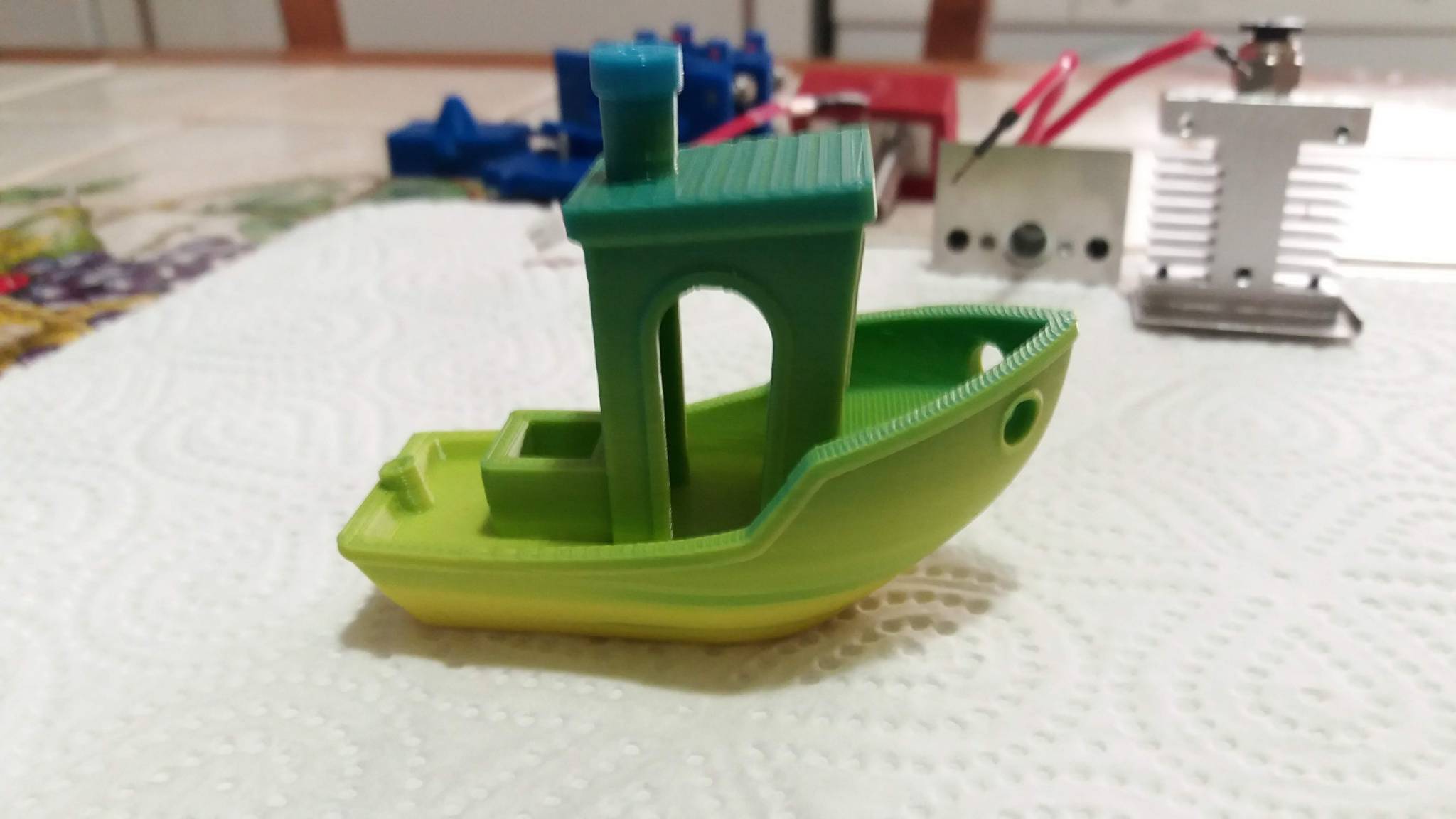

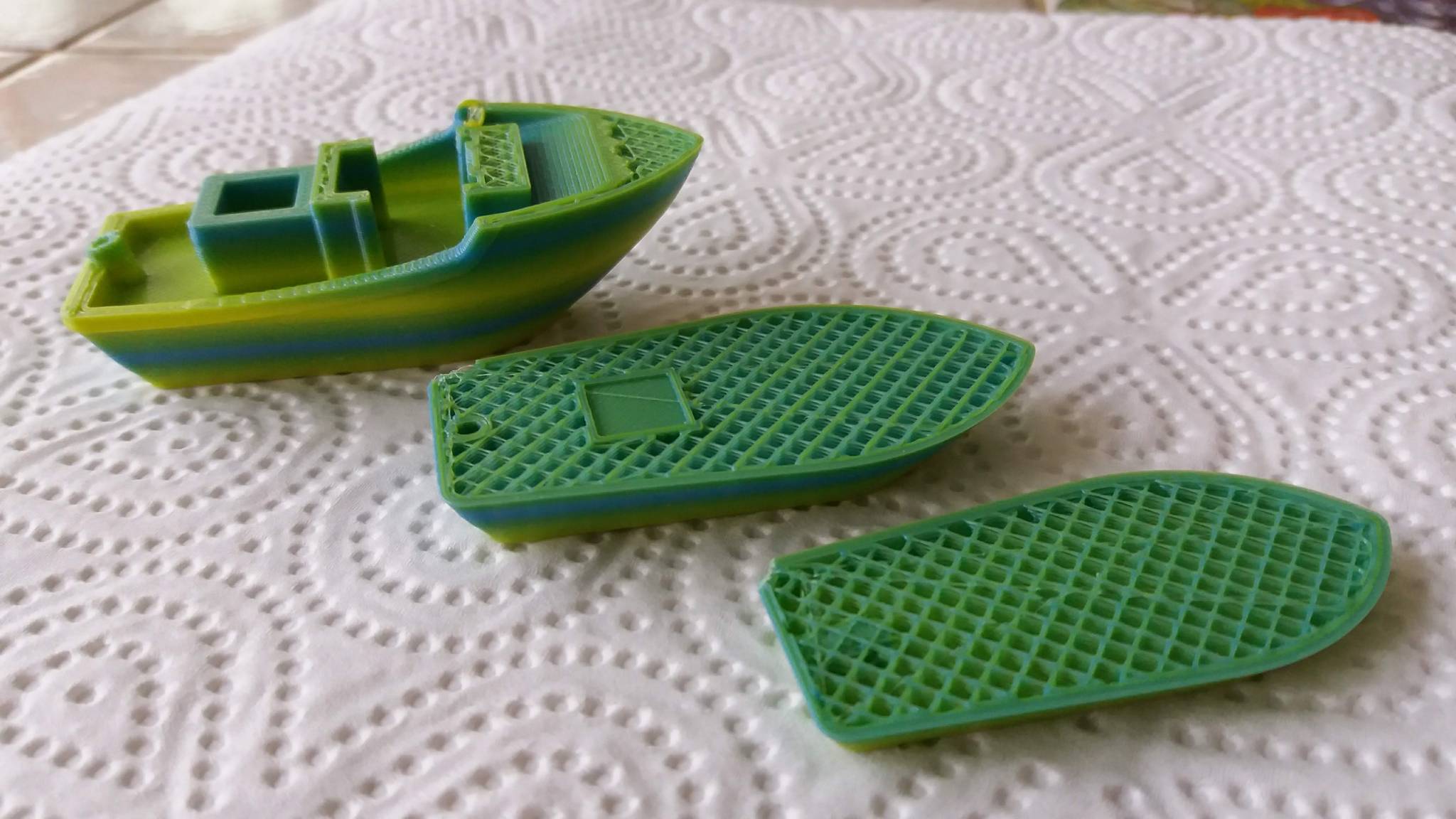

Content du logiciel GCMM j'ai voulu essayé un autre motif
Je configure mon benchy avec GCMM, j'enregistre le nouveau g code, j'envoi l'impression
tous ce passe bien jusqu’à
a ce niveau l’impression s’arrête sur le print, buse bloqué dessus, température buse et bed remis a 0°c.
J'essaye une autre carte SD même fichier je relance.
rebelote le print s’arrête même symptôme que la première que la fois
Je rechange de carte et je re-balance
 Et encore une fois ça plante encore plus bas.
Problème imprimante ou g-code???

Voila le print est allé jusqu'au bout sans problème la qualité est la, mais franchement c'est triste par apport a GCMM.
Finalement c'est pas un problème d'imprimante, mais bien un problème avec GCMM le quoi du pourquoi j'en sais rien!

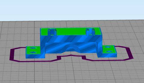

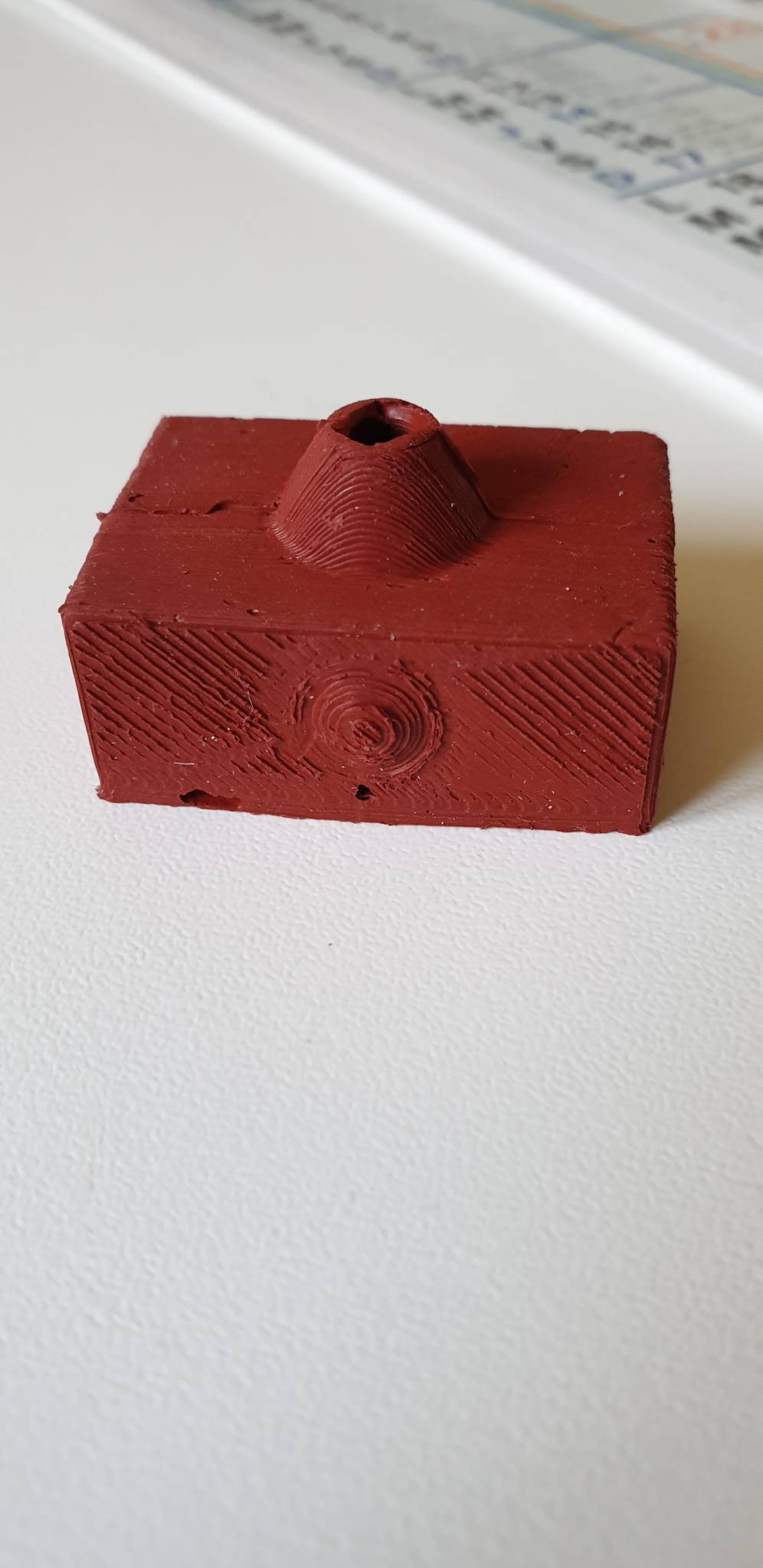

tu as utilisé S3D pour le moule?. comment as tu positionné les parties inférieurs?.
Bonsoir @LOLO710,
Je ne comprends pas tout à fais ta question?
Je n'utilise maintenant que S3D.
Maintenant, je ne connais pas encore toutes ses fonctionnalités. Si cette capture peux te répondre? Sinon, indique moi exactement le menu, l'onglet qui serait impacté.
Je t'en remercie par avance. Moule_Silicone.thumb.JPG.534c35b49ff65d6e1ec20746218054a3.JPG

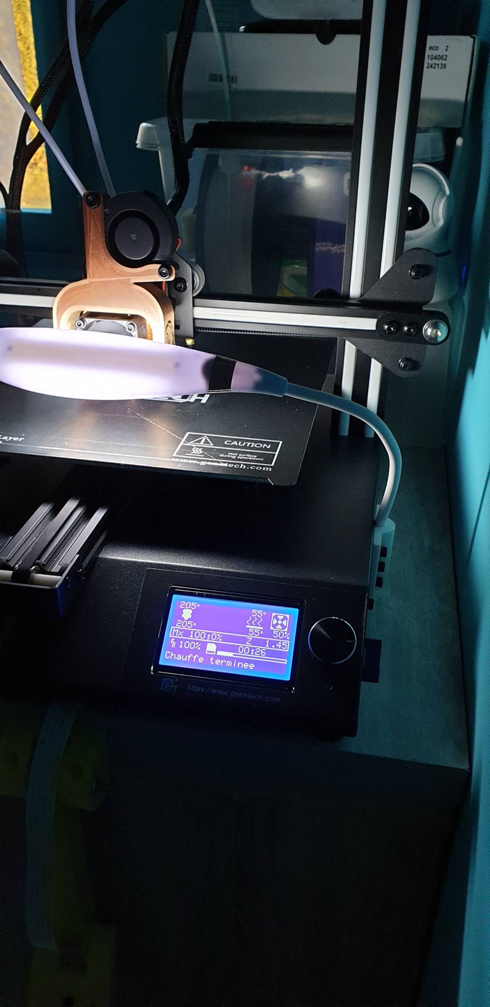

Bonsoir @Gribouille28

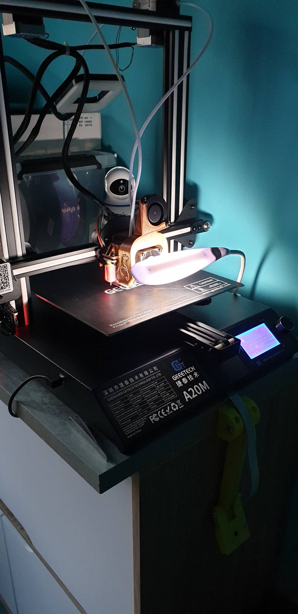

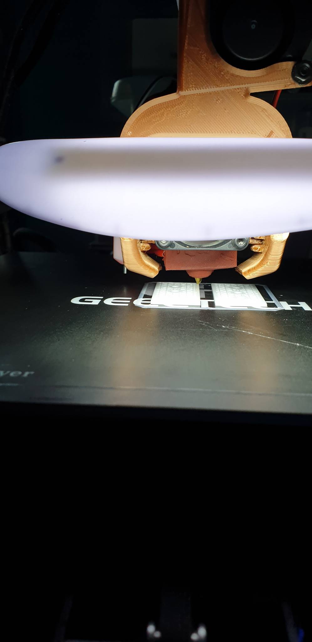

Nickel la lampe ça 👍, au moins tu vois bien le print!

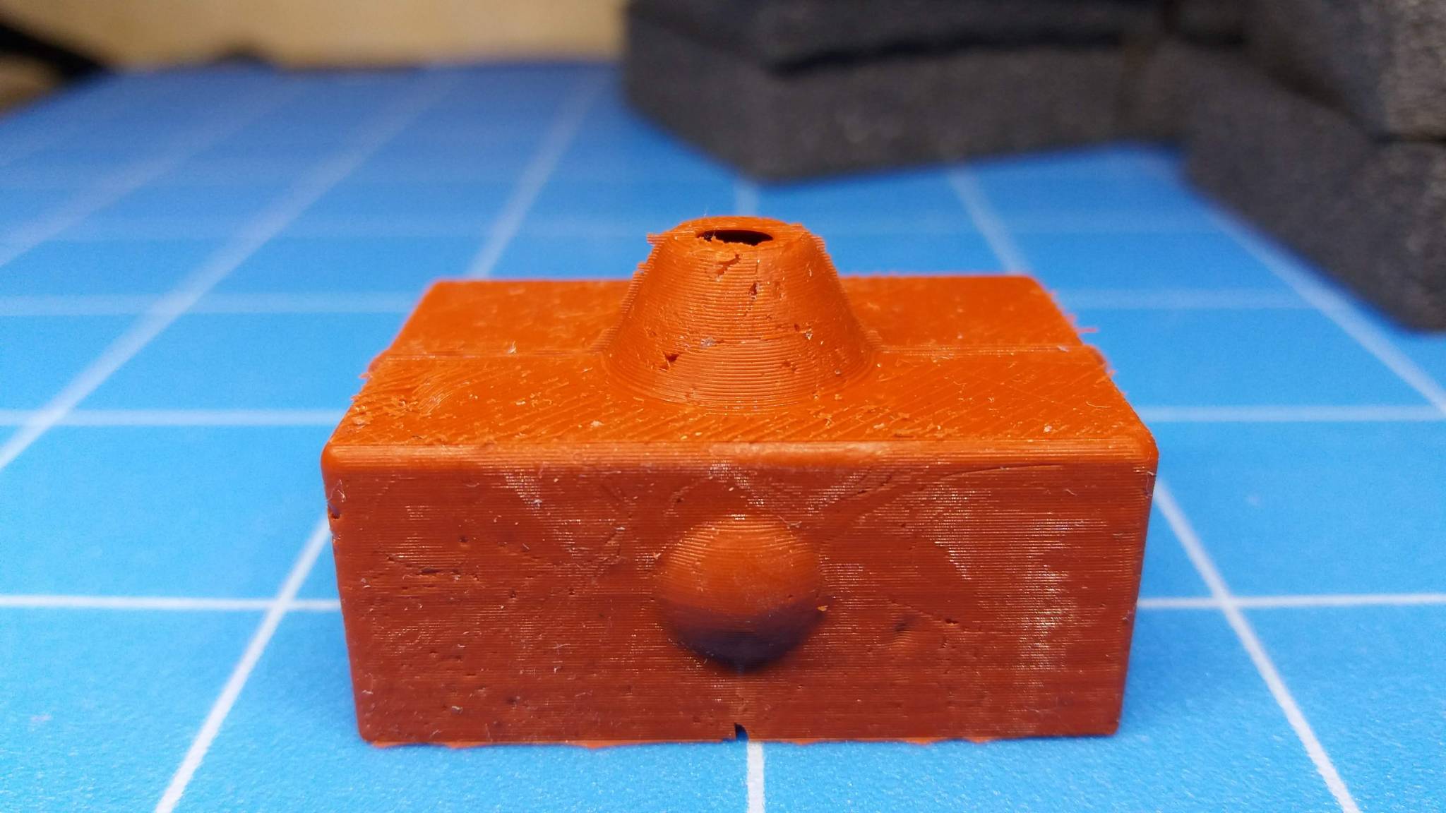

Il y a 1 heure, Gribouille28 a dit :
En voyant l’état de surface de ta chaussette, j'ai trouvé bizarre l’état de surface et les stries qui ne corresponds pas a la mienne.

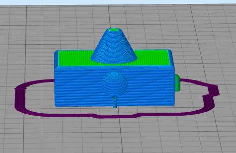

Tu as du imprimé les parties inférieure comme ça:
Il faut mettre la pièce comme ça:
Capture02.JPG.97708bff805bb942939e75a830846ac6.JPG la tu va obtenir une surface intérieur plus propre et lisse qui favorisera le démoulage (hauteur de couches 0.15)
le bloc central comme ça:
20200327_221815.thumb.jpg.7819b6e6805f45783bda508c87e025d5.jpg       20200327_170243.thumb.jpg.f3cb6f47b06ce9bc1c8129fa4e347ebd.jpg
la tu peut comparer avec ton onglet:

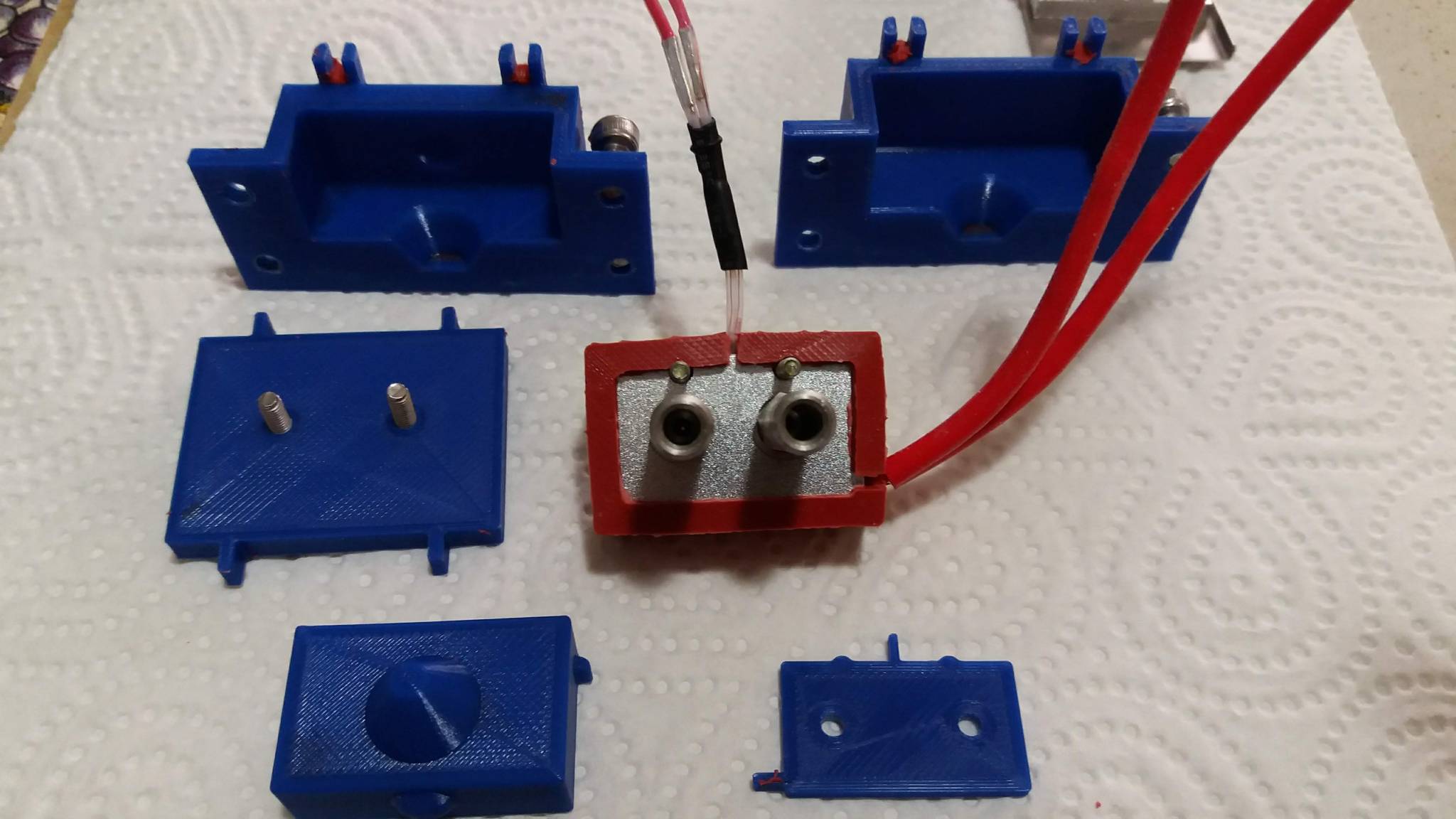

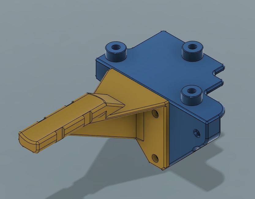

Le 04/03/2020 at 21:22, LOLO710 a dit :
Petite conception personnelle, support platine pour avoir la fiche a plat et rendre plus facile la connection des divers éléments.
Support_platine.thumb.JPG.b3bb6df9110bfd990ada0968053ef349.JPG    20200304_191559.thumb.jpg.84298126fc55d9cc4aa1eb71ef25438e.jpg
20200304_210856.thumb.jpg.e8e4c599035d6328dc400ee86209919e.jpg   20200304_210815.thumb.jpg.1b54a454b4046d088f047fe6340b9f41.jpg

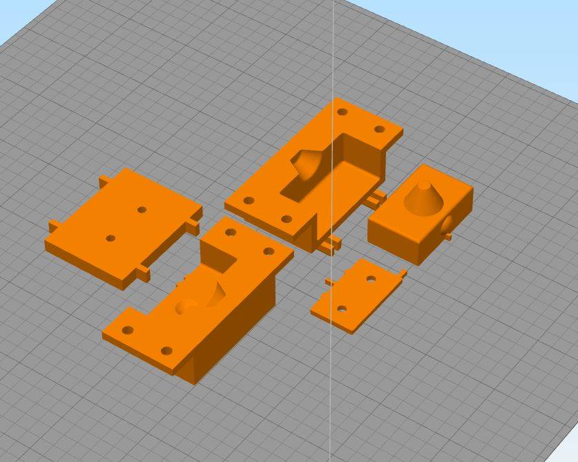

Bonjour @LOLO710,
Voici la disposition sur mon plateau concernant la chaussette.
Par contre, je l'ai imprimé en 0.2mm.

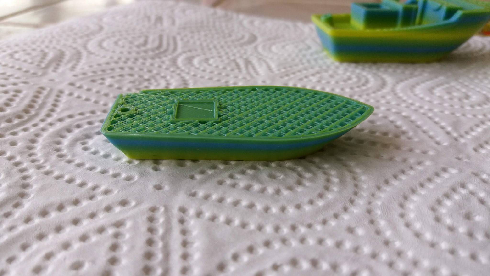

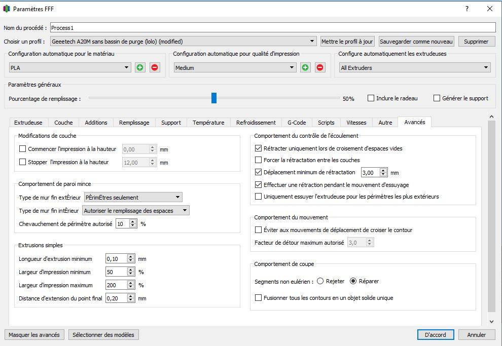

Par contre, comment Mix Master peut imprimer sans faire de purge ??? J'ai du mal à en comprendre le principre...
Bonjour @Gribouille28 si tu venais a réimprimé les parties inférieur du moule fait une pièce a la fois.
Avec GCMM je n'arrive pas a finir les prints, sur le benchy avec les dégradés  la A20M plante s’arrête sur 3 essais elle a planté sur différent niveau ( voir photo plus haut).
Avec le benchy a rayures le première test que j'ai fait le print va jusqu'au bout sauf qu'au niveau de la cheminée elle plante la Y ne bouche plus le X et le E  continu d'imprimé jusqu'au bout, me créent un amas de pla (voir photo) sur 2 test le même problème au même endroit a 1 a 2 mm près.

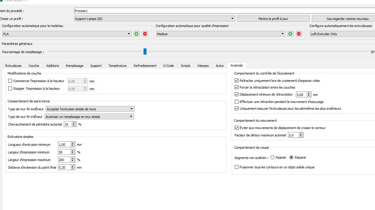

Je me suis remis a cura 4.5  bien que tant de mal pour voir si ça venais pas du slicer, avec le modèle du benchy dégradé la A20M c'est arrêté donc pas un problème de slicer.
20200328_141608.thumb.jpg.35a9390deac738c6a1dd340006dc78b6.jpg au premier plan benchy avec cura 💩
Si quelqu'un pouvez essayé pour voir si il y a le même problème, avec les même paramètre de GCMM  du modèle a rayure ( plus au il y a la photo des para de GCMM,page 14) stl du benchy échelle 120%.
C'est dommage parce que ce logiciel est vraiment agréable  a utilisé et surtout qu'on voit bien le résultats des paramètres qu'on change.
