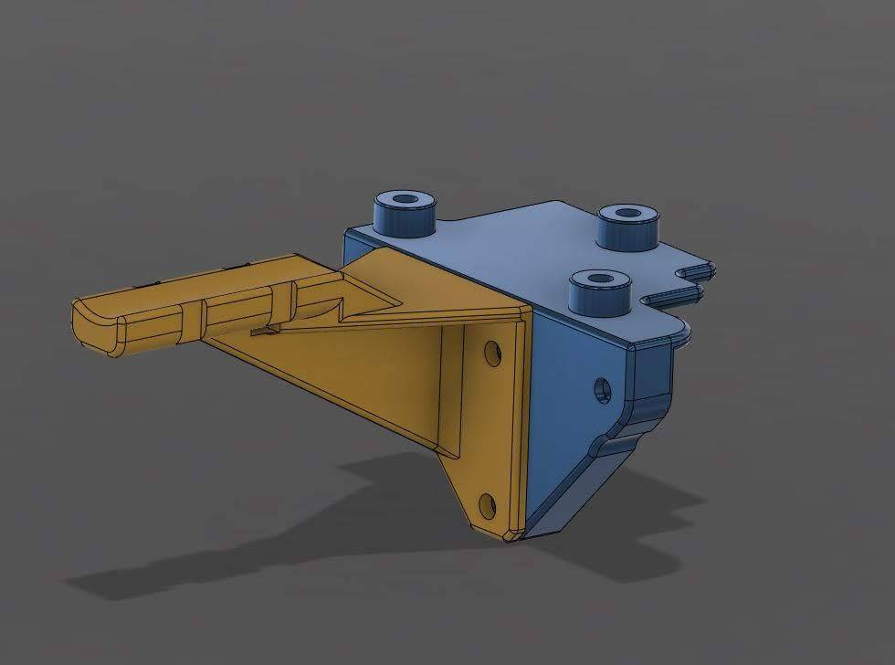

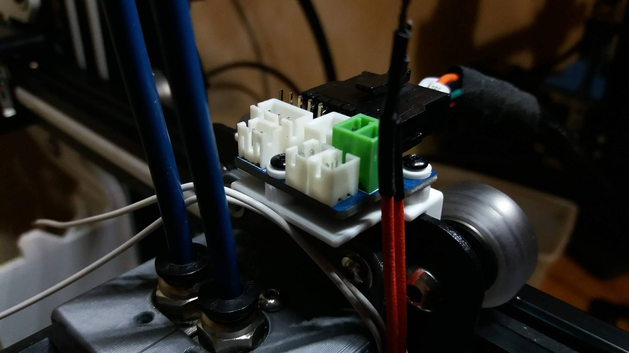

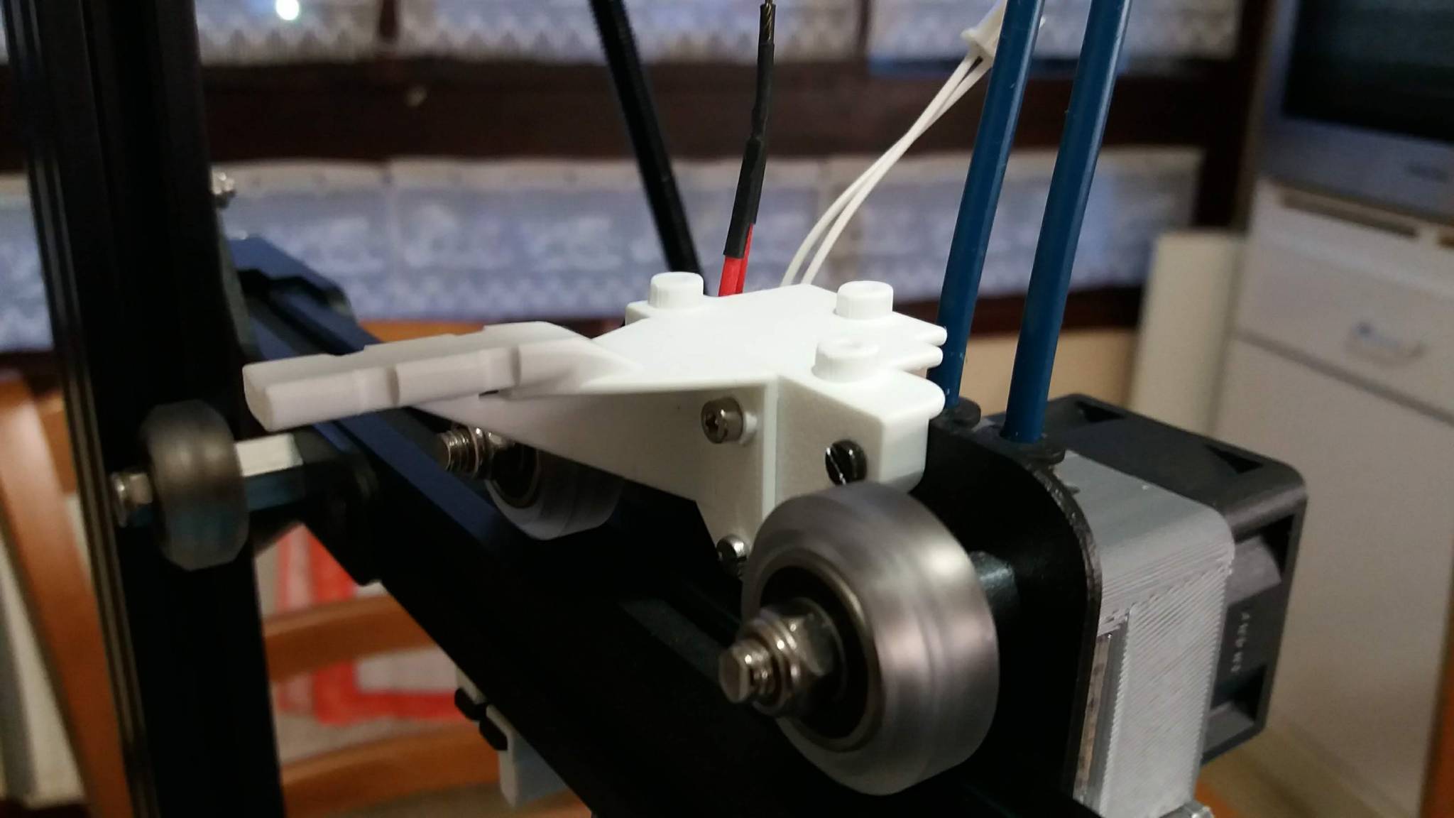

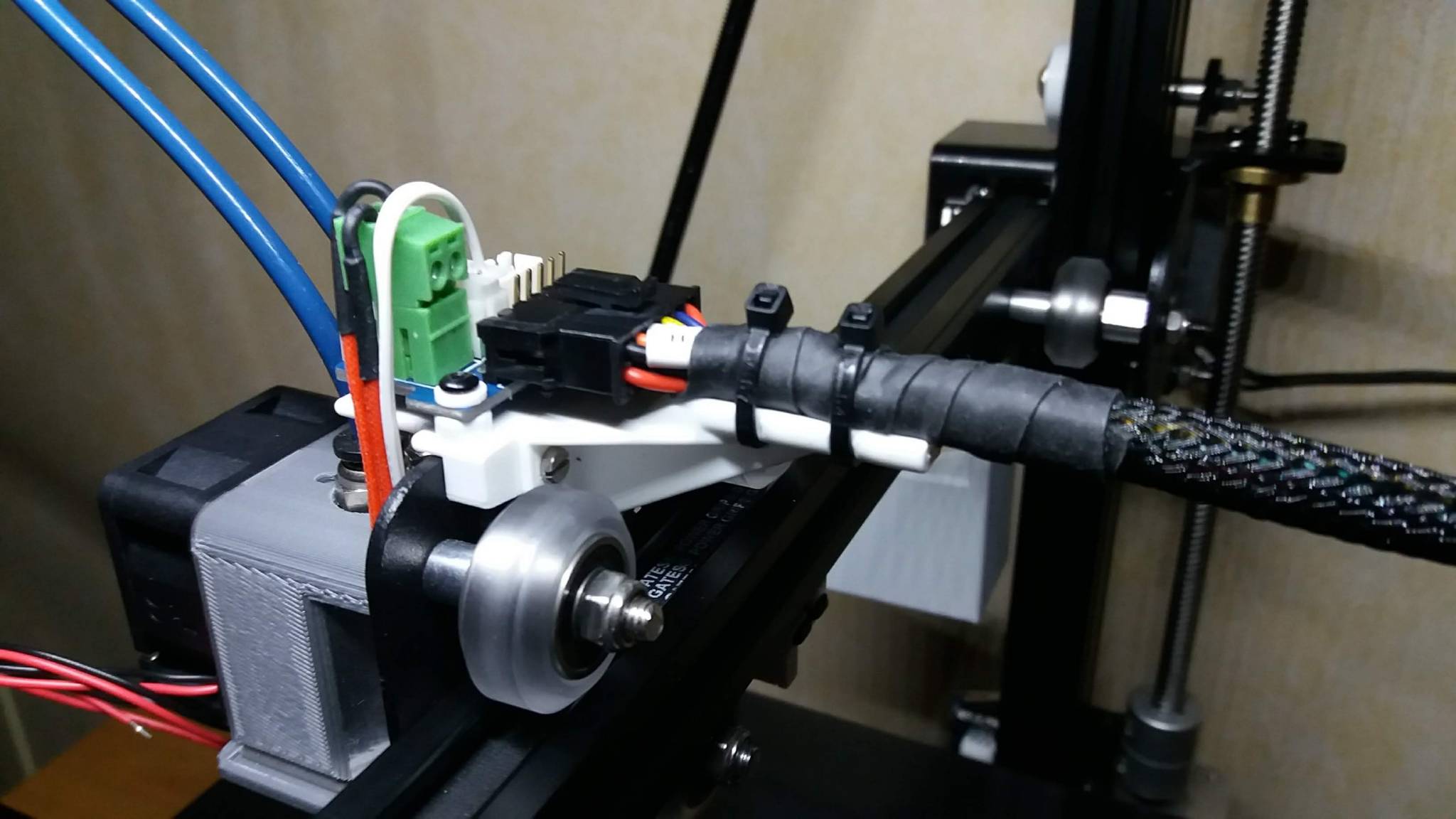

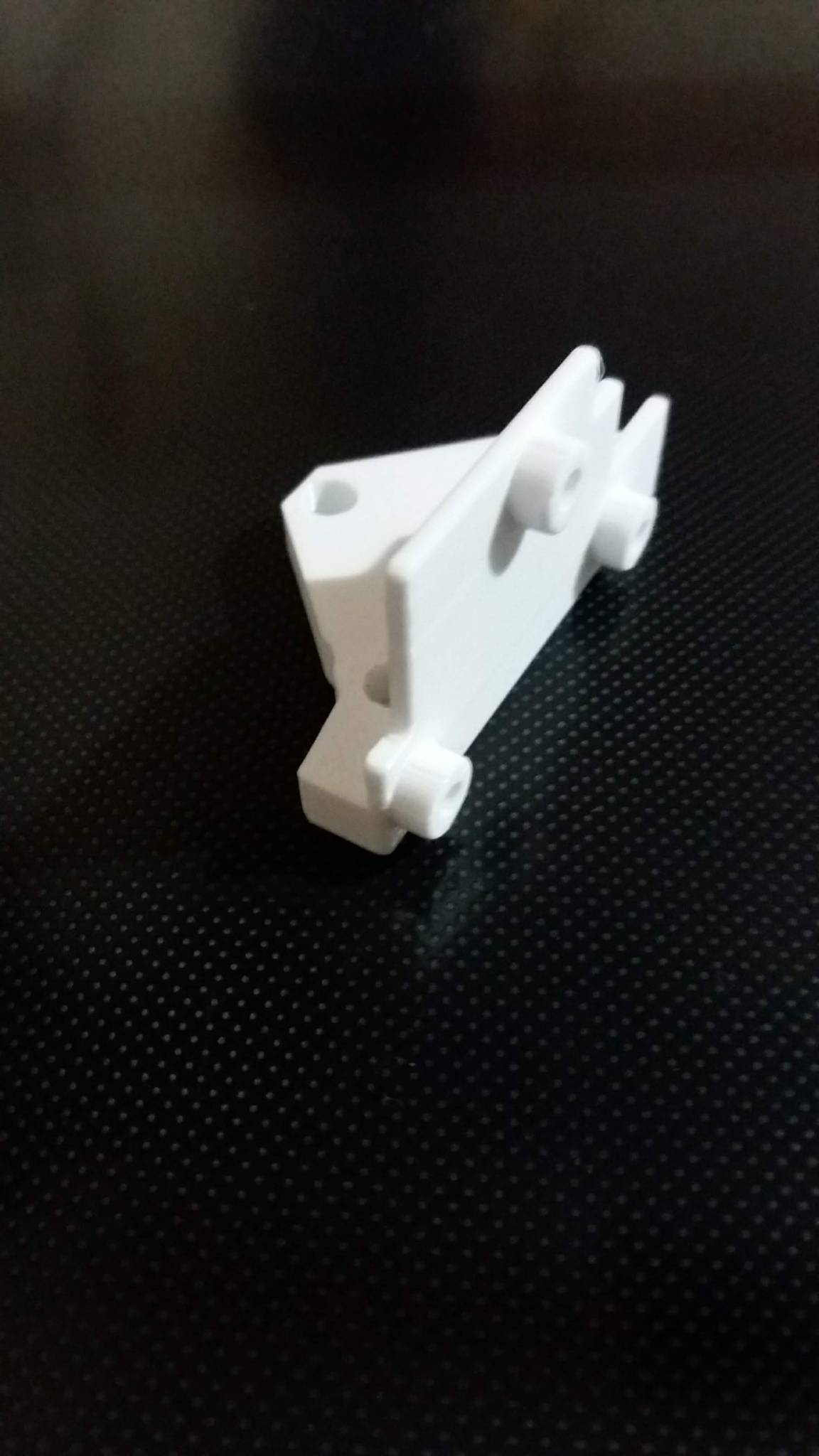

LOLO710 Posté(e) Mars 4, 2020 Auteur Partager Posté(e) Mars 4, 2020 Petite conception personnelle, support platine pour avoir la fiche a plat et rendre plus facile la connection des divers éléments. Lien vers le commentaire Partager sur d’autres sites More sharing options...

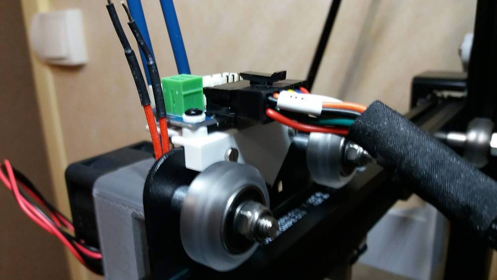

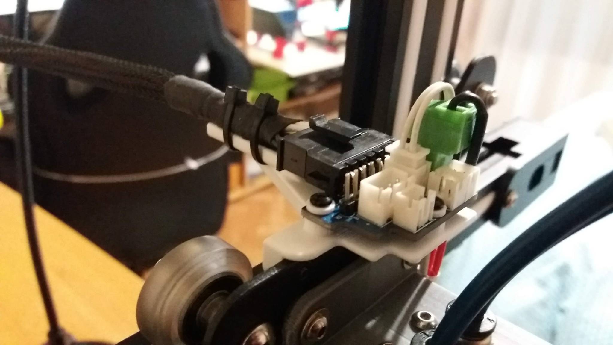

LOLO710 Posté(e) Mars 6, 2020 Auteur Partager Posté(e) Mars 6, 2020 Finalisation de mon support platine avec guide cable, 1 Lien vers le commentaire Partager sur d’autres sites More sharing options...
Seven_dede Posté(e) Mars 7, 2020 Partager Posté(e) Mars 7, 2020 Hello la compagnie, Petit retour du SAV: Geeetech va m'envoyer une carte de contrôle avec un nouvel écran LCD, selon eux c'est la raison de mon problème de fluidité dans les menus. Je leur ai envoyé cette vidéo (https://youtu.be/pNnxEp1Lcwg) pour qu'ils voient bien le souci. Par contre pour le coup de l'impression qui se met sur pause, ils n'ont à priori pas rencontré ce problème auparavant et espèrent qu'en changeant la carte de contrôle, ça résout aussi ce problème. On verra bien ce que ça donnera. wait and see... Ah sinon je me suis commandé un déshydrateur alimentaire (https://www.amazon.fr/gp/product/B003TKYY2S/ref=ppx_yo_dt_b_asin_title_o01_s00?ie=UTF8&psc=1) et des sachets de silice, il faudra que je me fabrique des boite de rangement de bobine étanche. J'ai bien envie de m'imprimer celles-là (https://www.thingiverse.com/thing:2839275) qui me semblent super bien. @LOLO710ta platine est imprimée en PLA? Lien vers le commentaire Partager sur d’autres sites More sharing options...
LOLO710 Posté(e) Mars 7, 2020 Auteur Partager Posté(e) Mars 7, 2020 Bonjour @Seven_dede, Content pour toi que tu es reçu ta nouvelle CM et écran, tiens nous au courant pour savoir si ça as résolu t'es problèmes. Sympa le porte bobine fermé, Il y a 2 heures, Seven_dede a dit : LOLO710ta platine est imprimée en PLA? Oui, pla blanc Lien vers le commentaire Partager sur d’autres sites More sharing options...

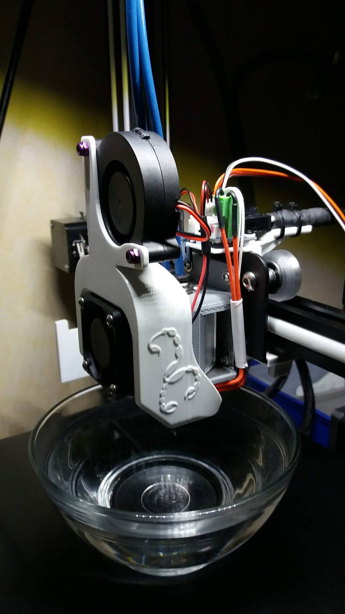

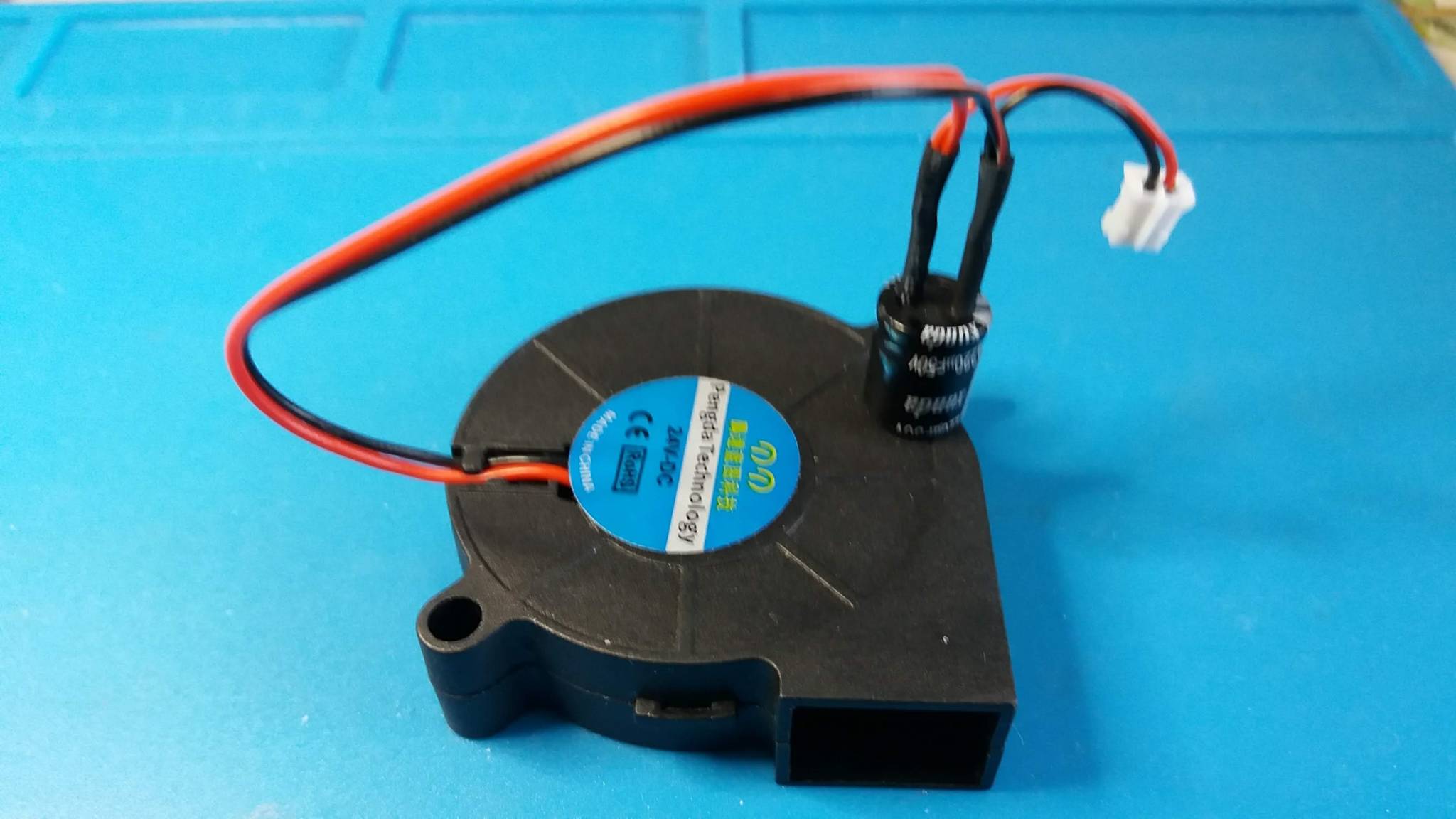

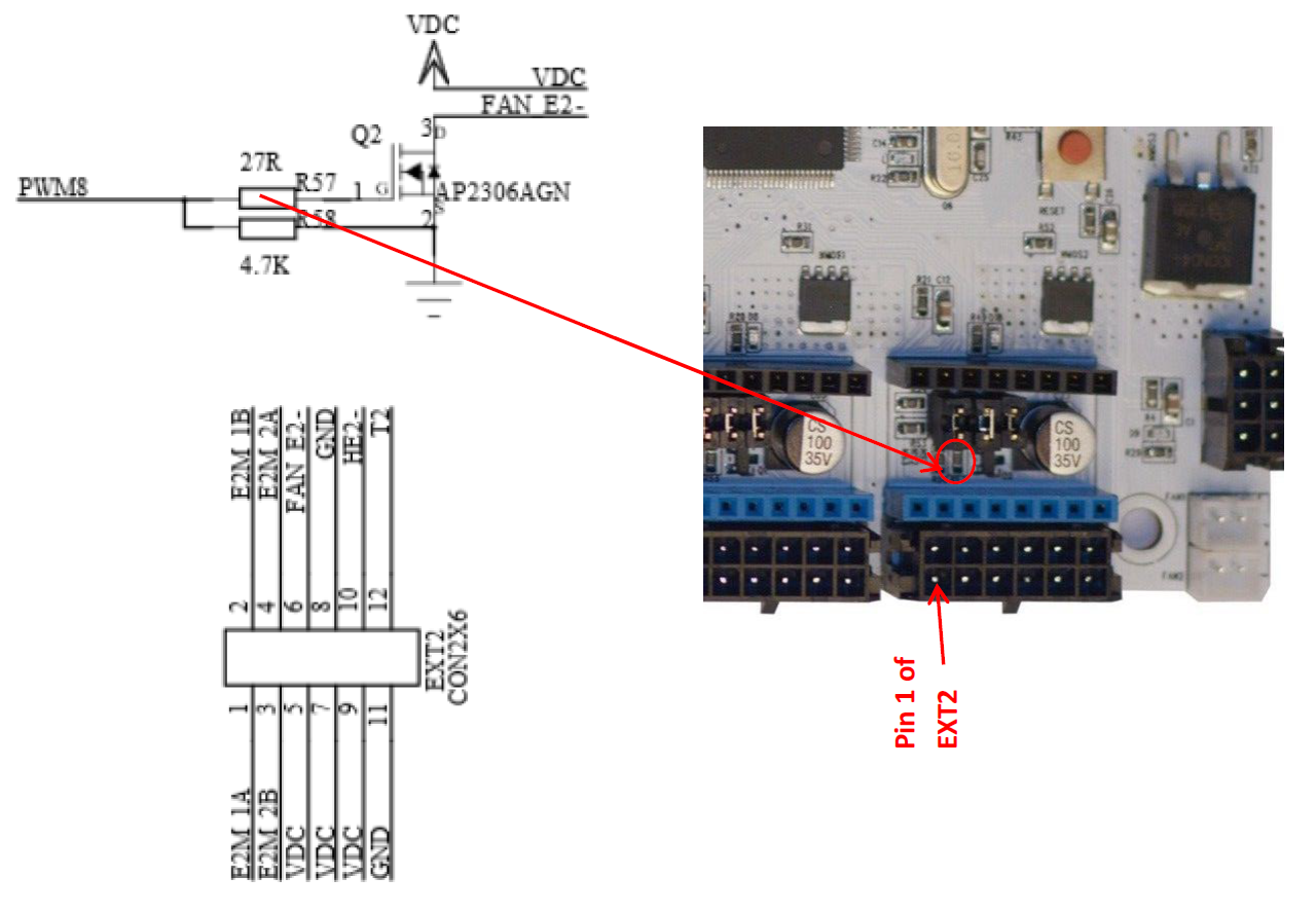

LOLO710 Posté(e) Mars 7, 2020 Auteur Partager Posté(e) Mars 7, 2020 Le fang "Der skorpion" est opérationnel, tout fonctionne normalement. Ça souffle fort, par apport l'origine, surtout des 2 côtés, niveau bruit reste très correct. Il y juste un petit problème, impossible a réguler la vitesse ou a l'arrêté via l'écran, j'ai débranché le 5015 et remis le ventilo d'origine la pas de problème il se regule bien et s'arrête via l'écran, je rebranche le 5015 toujours pareil tourne a fond est impossible a arrêté via l'écran. Je rebranche l'origine est là il tourne a fond, il ne répond plus au commande de l'écran, ni de l'arrêté. Bizarre,bizarre. Je comprend plus rien, c'est comme si le pwm ne fonctionné plus. Je ne trouve pas ou il est branché sur la carte, il y a 2 connectiques de fan sur la CM, un pour le ventilo de la carte et l'autre ou il y rien. Sur la petite platine on vois bien qu'il y a la sortie pwm du ventilo. Mais sur la CM il y a rien Ma question, comment est piloté le ventilo de refroidissement du pla ? Lien vers le commentaire Partager sur d’autres sites More sharing options...

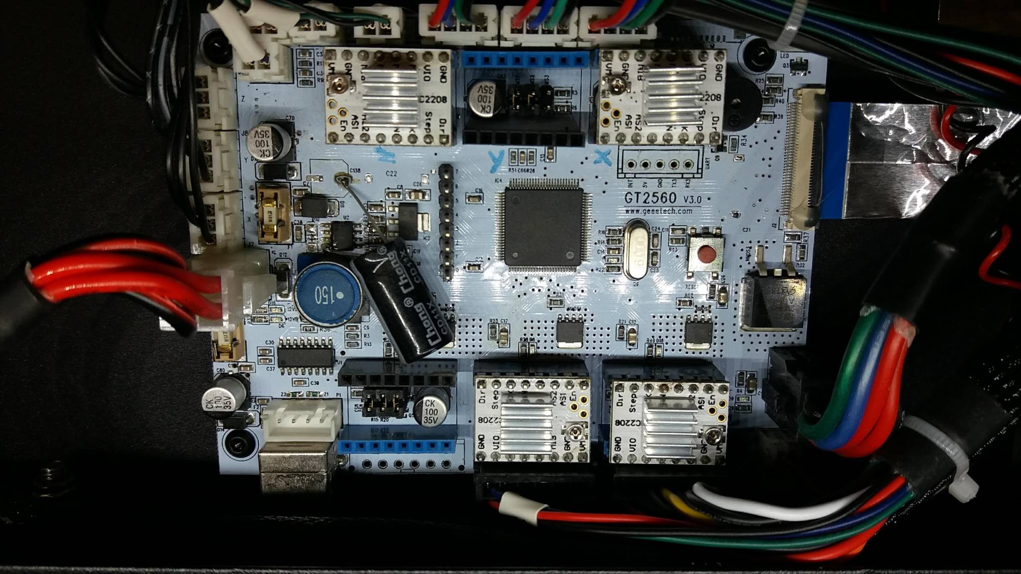

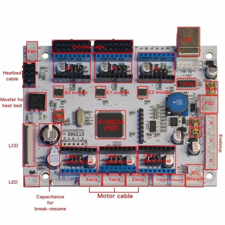

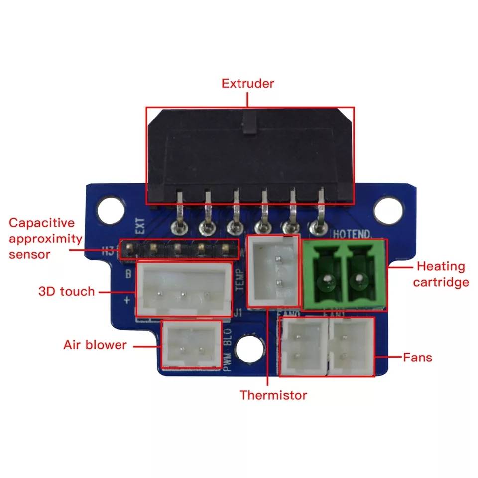

Gribouille28 Posté(e) Mars 8, 2020 Partager Posté(e) Mars 8, 2020 bonjour @LOLO710, Merci pour tes stl concernant la buse de l'a20m. C’est le bon. Il n'y a pas de sortie pwm sur cette carte mère. Je me demande comme toi comment est piloté la vitesse du ventilo de refroidissement pla sur cette machine??? @+ Lien vers le commentaire Partager sur d’autres sites More sharing options...
LOLO710 Posté(e) Mars 8, 2020 Auteur Partager Posté(e) Mars 8, 2020 (modifié) Bonsoir @Gribouille28, Juste une parenthèse as tu déjà eu l'occasion de testé tes détecteurs de filament, de voir si ils fonctionnent? Suite a des recherches il y a bien des sorties pwm sur cette carte, ils sont sur les fiches des extrudeurs Ici la fiche du circuit de la carte GT2560_V3.0_SCH.pdf Je pense une j'ai fais une bêtise en voulant mettre un condo sur le 5015 comme je l'avais fais sur la cr10, je pense c'est a cause de ça que grillé un mofset du pwm. Tous les symptômes correspond bien a ce post http://www.geeetech.com/forum/viewtopic.php?t=62543 Modifié (le) Mars 8, 2020 par LOLO710 Lien vers le commentaire Partager sur d’autres sites More sharing options...

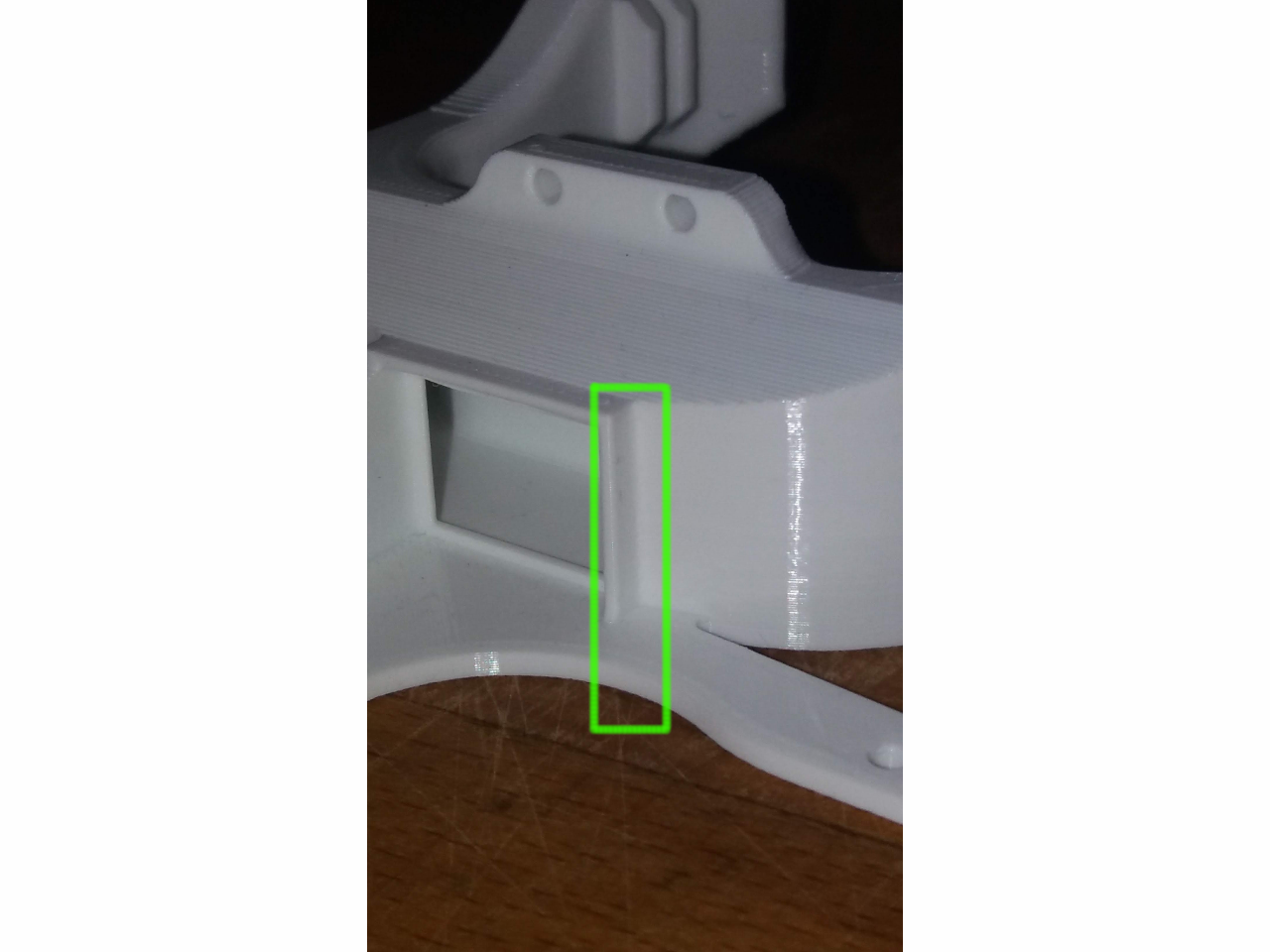

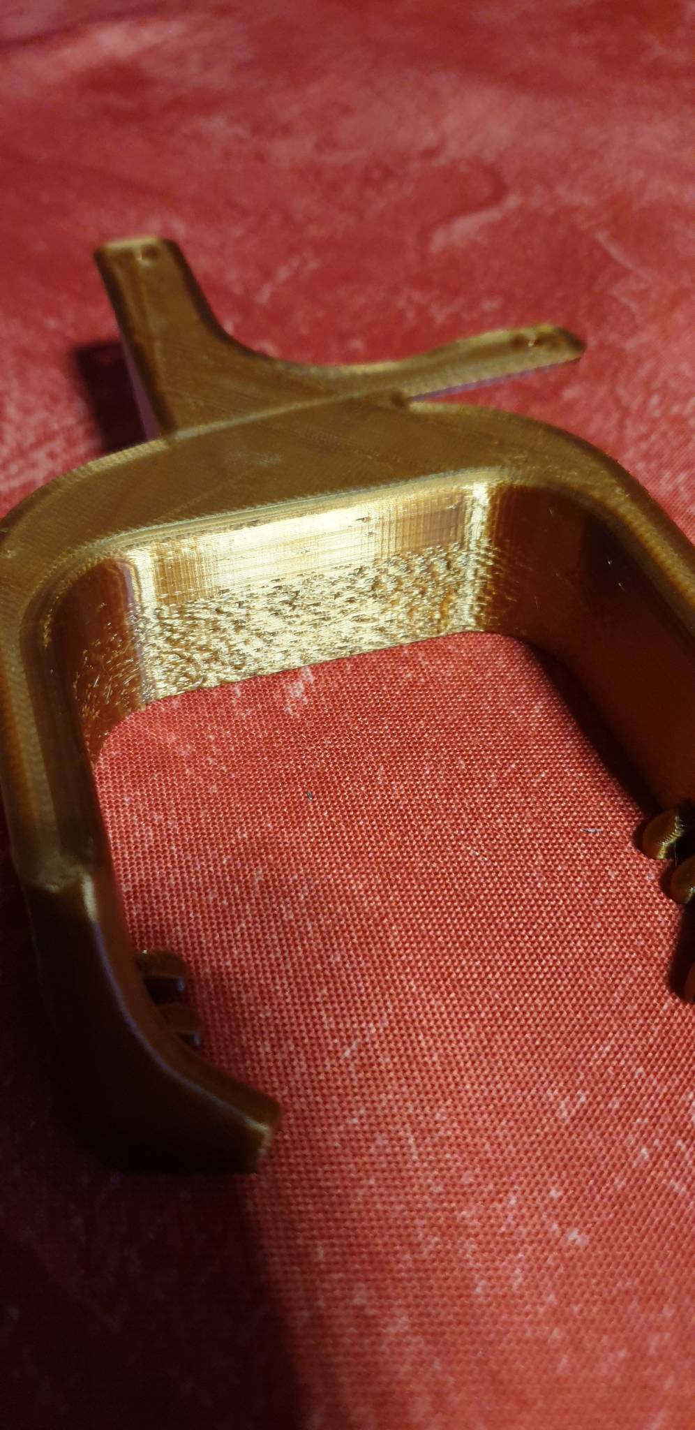

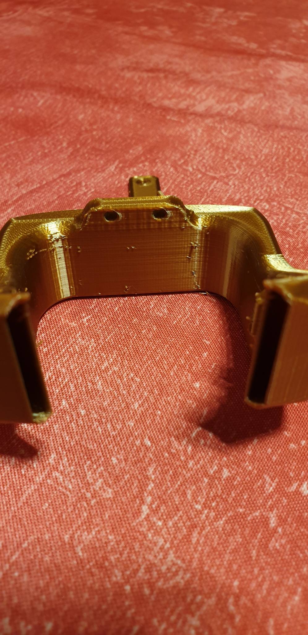

Gribouille28 Posté(e) Mars 14, 2020 Partager Posté(e) Mars 14, 2020 Bonjour @LOLO710, Une petite question. As tu eu également ce problème d'impression sur le Skorpion? J'ai cru que c'était ma machine, mais apparemment c'est le STL qui doit avoir un problème car je l'ai recommencé et les erreurs étaient exactement aux mêmes endroits..... J'utilise Cura. Bon je vais imprimer la suite. Bon week-end et @+ Paul Lien vers le commentaire Partager sur d’autres sites More sharing options...
LOLO710 Posté(e) Mars 14, 2020 Auteur Partager Posté(e) Mars 14, 2020 Bonjour @Gribouille28, J'ai pas eu ce problème, je l'ai imprimer 2 fois avec différents réglages rien sur les 2. Je ne pense pas un problème de stl, mais plutôt de réglages dans cura. Ce phénomène je l'ai déjà eu sur des prints de boites a compartiment dont l'épaisseur des mûrs était fine, ce problème je l'ai supprimé en désactivant l'option contournement des parois dans S3D, peut-être qu'il y a une option similaire dans cura, je pourrais pas te le dire j'utilise pas cura. Lien vers le commentaire Partager sur d’autres sites More sharing options...
Gribouille28 Posté(e) Mars 14, 2020 Partager Posté(e) Mars 14, 2020 Merci. J'essaye de ce pas. Dans Cura, j'ai désactivé le "mode de détours". On va bien voir. Lien vers le commentaire Partager sur d’autres sites More sharing options...
LOLO710 Posté(e) Mars 14, 2020 Auteur Partager Posté(e) Mars 14, 2020 (modifié) Bonsoir, petit retour sur mon problème de ventilateur qui tourne tout le temps suite a une erreur de ma part, en voulant mettre un condo sur le ventilo j'ai du grillé la carte qui contrôle le pwm du ventilo. J'ai contacté le SAV de geeetech, après quelques mails il me revois une nouvelle carte mère. Franchement si c'est pas du SAV un grand merci , c'est la troisième fois que j'ai a faire a eux est ils ont répondus a chaque fois positivement, . En attendant, j'ai remis le firmware d'origine sans le 3dtouch et sans les détecteurs qui était déjà désactivés d'origines, ça confirme ce que j'avais lu sur le forum de geeetech. Le fang Skorpion est installé est fonctionne a merveille, il a fallu faire quelques modifications sur le bassin de purge, avec le fang la buse est avancé un peut plus que d'origine. J'ai mis une rondelle de calage pour recentrée la buse, coupé environ 1mm la parti où il y a la petite languette en silicone et remis un tube en laiton pour la ceinture, sinon avec les attaches ceintures en pla ça bloqué le chariot. Pour l'instant je suis entrain de passé la A20m sur marlin 2.0, juste un petit problème de compile "il ne reconnaît pas la carte", bizarre j'ai pas de problème pour flashé avec le marlin d'origine. Modifié (le) Mars 14, 2020 par LOLO710 Lien vers le commentaire Partager sur d’autres sites More sharing options...
Gribouille28 Posté(e) Mars 14, 2020 Partager Posté(e) Mars 14, 2020 Un grand merci @LOLO710, Ton conseil conseillant l'évitement était le bon. Comme tu peux le voir, il me reste des "pustules" qui sont encore là, mais je pense que c'est juste un problème de montée de l'axe Z après rétraction du filament. Je verrai ça demain. Concernant le SAV de Geeetech, je leur tire mon chapeau. Je viens juste de recevoir un nouvel écran LCD (le deuxième) aujourd'hui. Un merci spécial à Lucille Liu (dont la boite aux lettres est pleine, pour info). Il est sûr que le délai est long entre le transport et le codiv19, mais encore chapeau Bonne continuation et @+. Paul Lien vers le commentaire Partager sur d’autres sites More sharing options...
LOLO710 Posté(e) Mars 14, 2020 Auteur Partager Posté(e) Mars 14, 2020 (modifié) Bonsoir @Gribouille28, content de voir qui ca a amélioré ton print, pour les pustules je pense que c'est les départs de tes couches qui te crée un peut par tout, perso je choisi de faire partir toutes mes couches en un point ce qui permet de ne pas avoir tout c'est point a droite a gauche qui nuis a l'esthétisme de la pièce. Tu devrais trouvé cette fonction aussi sous cura. Regarde ici ca pourra peut-être t'aider https://www.lesimprimantes3d.fr/forum/topic/15406-problèmes-daspect/?tab=comments#comment-194928 Modifié (le) Mars 14, 2020 par LOLO710 Lien vers le commentaire Partager sur d’autres sites More sharing options...

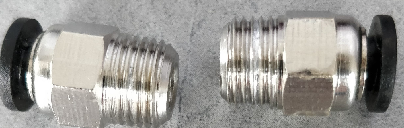

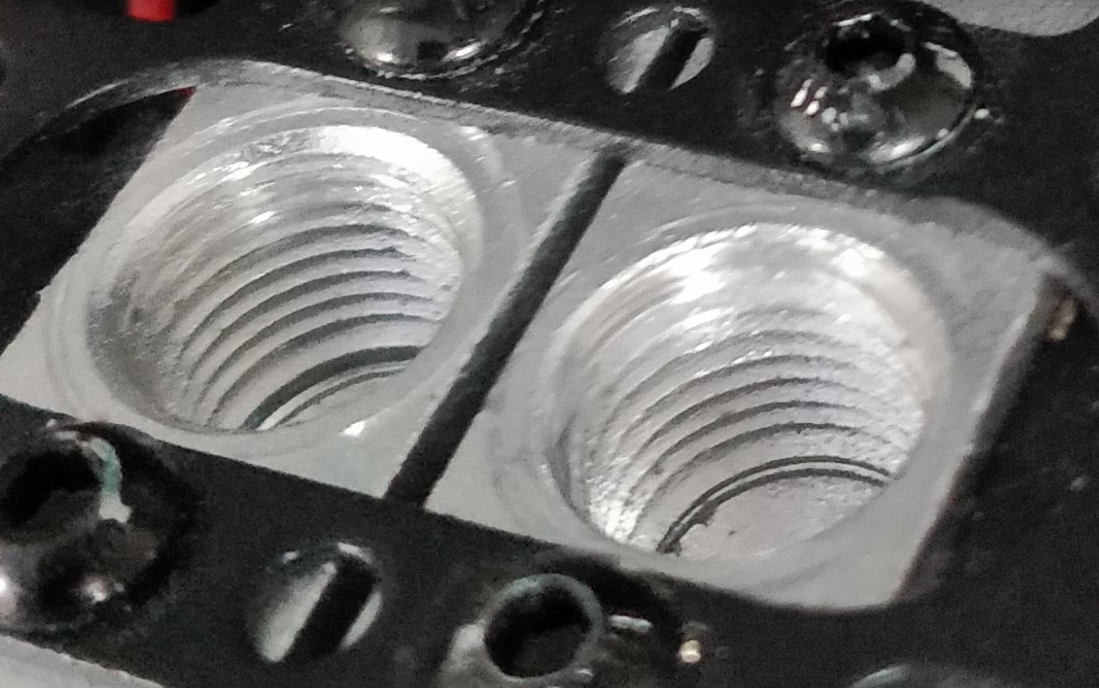

Thib02 Posté(e) Mars 16, 2020 Partager Posté(e) Mars 16, 2020 Gros soucis pour moi, j'avais des soucis d'impression comme si ma buse était bouchée. J'ai donc décidé de suivre la video de geeetech : https://www.youtube.com/watch?v=evslMa5Jpc8 Mais voilà le résultat après avoir enlevé ce qui permet de maintenir les PTFE et depuis impossible de les remettres, l'interieur du hotend doit lui aussi être abimé: Lien vers le commentaire Partager sur d’autres sites More sharing options...
LOLO710 Posté(e) Mars 16, 2020 Auteur Partager Posté(e) Mars 16, 2020 Bonsoir, @Thib02, comment est l’état de ton filetage de t'es bloc de radiateur ? Lien vers le commentaire Partager sur d’autres sites More sharing options...
Thib02 Posté(e) Mars 16, 2020 Partager Posté(e) Mars 16, 2020 je ne vois pas très bien mais j'ai pris le " bloque PTFE " moins abimé et dans le premier filetage il rentre puis bloque vers la fin et sur le second fileta il bloque quasiment au début. je pense donc que le filetage est abîmé ;s Lien vers le commentaire Partager sur d’autres sites More sharing options...
LOLO710 Posté(e) Mars 16, 2020 Auteur Partager Posté(e) Mars 16, 2020 Tu as deviser t'es pneu-fit à chaud ou a froid? Si tu peut faire une photo. Lien vers le commentaire Partager sur d’autres sites More sharing options...
Thib02 Posté(e) Mars 16, 2020 Partager Posté(e) Mars 16, 2020 A chaud, comme dit dans la video. La photo n'est pas terrible, sur celui de droit on voit un peu de metal ( du filetage ) dans le fond. Lien vers le commentaire Partager sur d’autres sites More sharing options...
