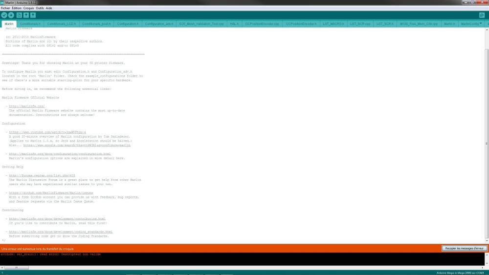

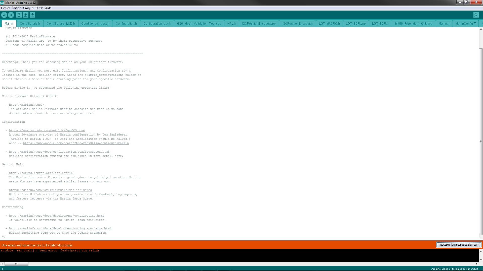

Salut les gars, j'ai suivi le premier post, mais lors du tranvasage des données depuis l'Arduino, j'ai un message d’erreur :
Faut faire quoi ? j’éteinsd tout et je recommence ?
Modifié (le) par PLFmoto

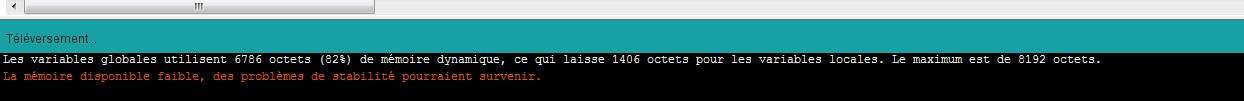

J'ai ré-essayé ce matin, ça a fonctionné (apparemment) mais j'ai encore eu un message concernant la place disponible
C'est normal ça ?
@PLFmoto,
Pas de soucis avec ce message, c'est plus informatif qu'une réelle erreur. Il est affiché même pour une compilation du code source original non modifié d'une LK4pro.
