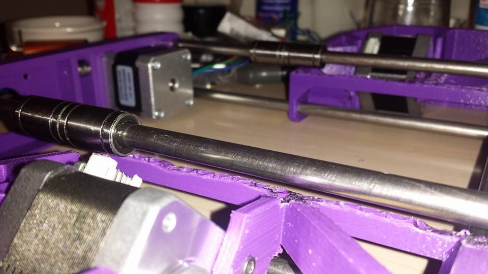

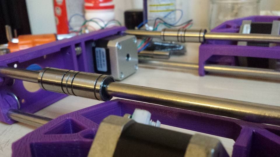

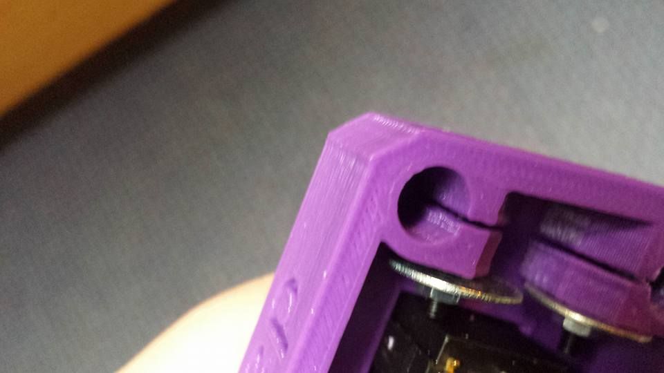

Les douilles à billes (LM8UU) ne peuvent pas coulisser correctement sur l'axe Z, elles touchent les supports latéraux ( voir photo de Dagoma... et la mienne... ).
Ces photos nous montrent bien que la pièce imprimée a été retaillée à l'arrache... dommage que nous n'ayons pas été au courant de cette modification.
(ou alors je n'ai pas vu l'information, car oui il devait y avoir un ajout pour rigidifier le support des moteurs... mais pas la réduction de matière que je sache )
J'aurais pu retoucher le fichier et modifier l'impression... mais bon, maintenant que la Discovery 200 est démontée... je suis super heureux... >:(.

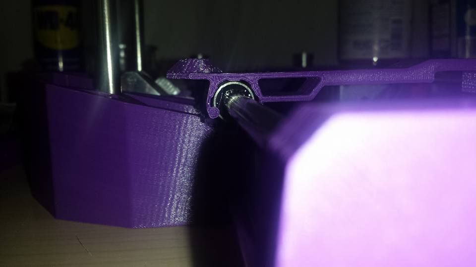

Avant d'attaquer la sculpture à la main, je vous joins quelques photos et petites astuces :
- Si vous avez un bourrelet qui vous empêche de rentrer un axe ( voir photo ), insérez un forêt de 8mm neuf deux ou trois tours à la main, puis en finissant avec une pince ( à la place de la main ^^ ). Attention, le forêt doit être continuellement à la verticale sinon, risque de rendre le trou ovale. ( surement déjà dit, mais vaut mieux deux fois qu'une ).

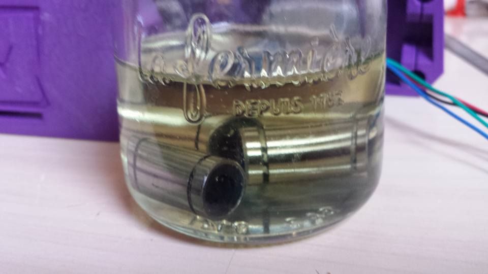

- Prenez un pot en verre de récupération ( pot de yaourth ou autre ), versez un peu d'huile et laissez tremper les douilles ( attention, @La Bidouille, je te vois venir :D )... Cela vous aidera à "nettoyer" l'intérieur des douilles sans venir déloger les billes à l'intérieur.
Je connaissais "la laitiére et le pot au lait " maitenant cela est enrichi par "Nimbus et le  pot de yaourt de la fermiere"
Modifié (le) par La Bidouille
Non @La Bidouille, je pensais plutôt laissez tremper les D...ouilles ^^... mais bon, çà se vaut lol

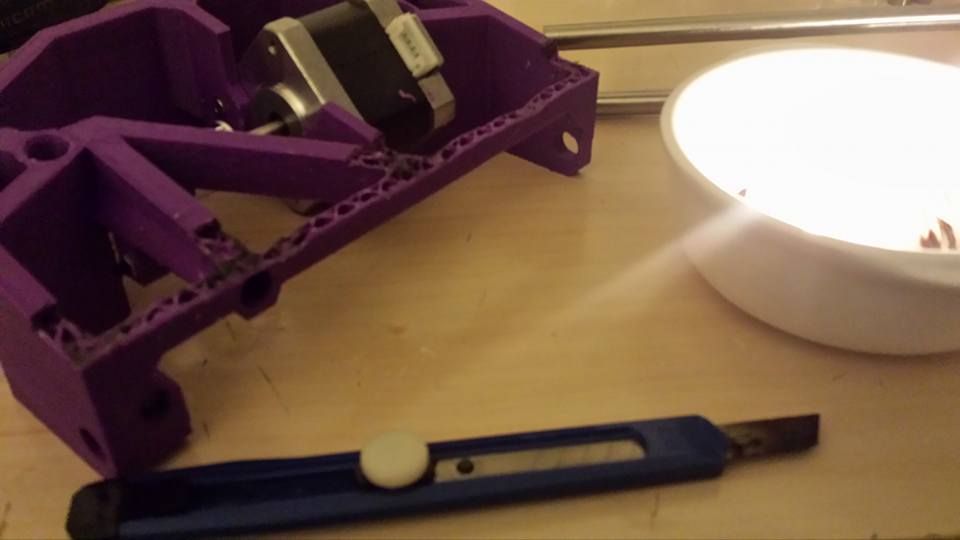

Petite astuce fournie par @nothing_fr , une lame de cutter et une bougie.
Il faut sans cesse rechauffer la lame et découper pendant 3 ou 4 secondes maximum et recommencer...
Le résultat est très médiocre ( vu l'énervement, ce n'est pas si mal... ); mais çà suffira en attendant de pouvoir réimprimer les pièces...
(au bas mot de 12 à 22 heures selon le % de remplissage).
On dit merci qui ? merci Dagoma xD.

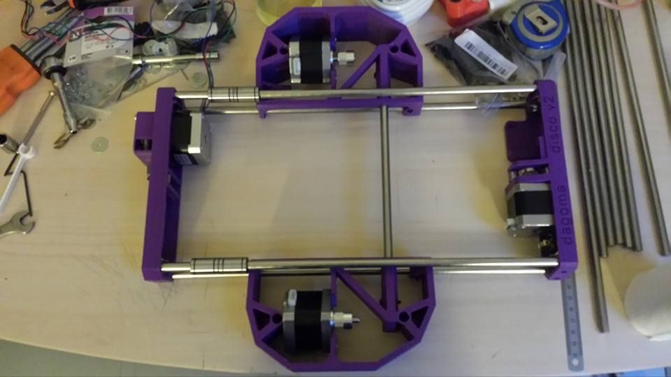

Pour la suite,

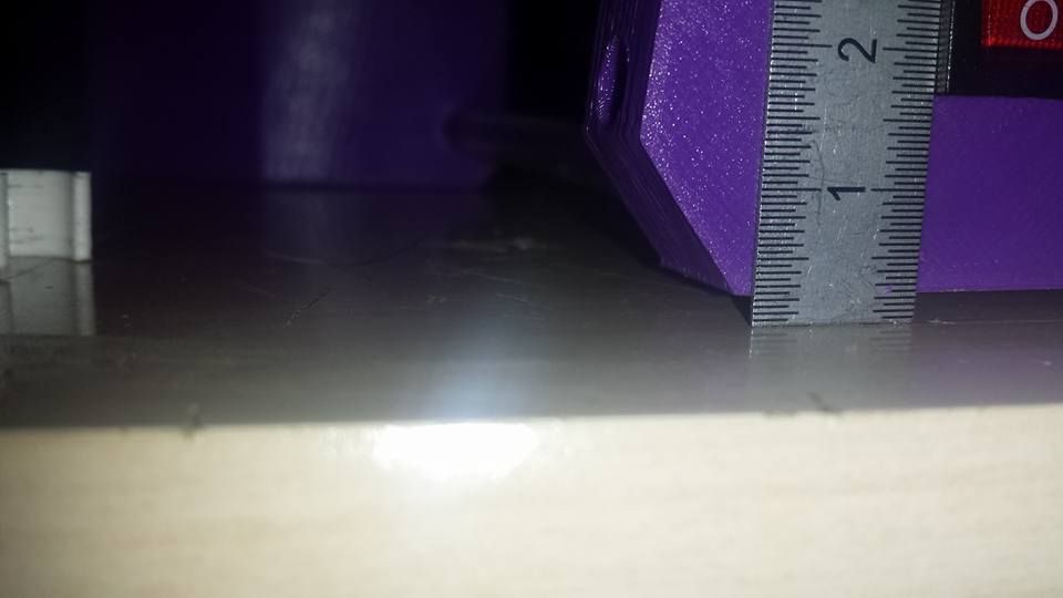

- vue générale rapide ( manque roulements sur axe Z )
- il faudra réduire de 5 mm comme annoncés sur 18 mm de largeur pour le passage du plateau.
Les facades avant et arrière se retrouvent dans le 'vide', il faudra ajouter environ 2,3 mm... peut être l'occasion d'y ajouter des pieds réglages pour une mise à niveau par rapport à la contrainte des axes Y ( fléchissement à rectifier ).

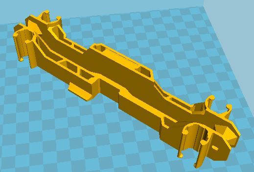

Pareil, les supports de plateau s'impriment généralement sur le "flanc", donc sous Cura ou  autre... tourne ces pièces de 90° et dans la diagonale de ton plateau actuel bien entendu pour que ce soit imprimable ( non grisé ).
La suite...

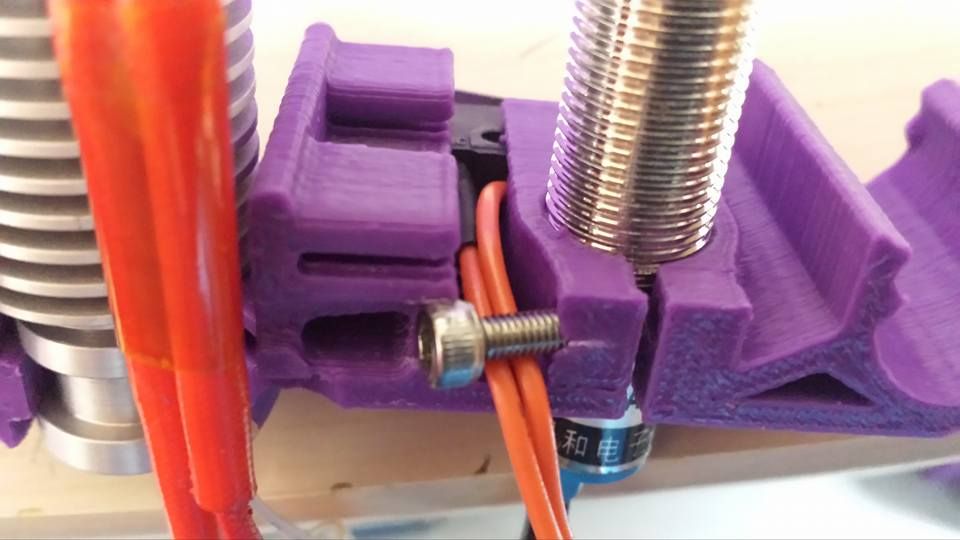

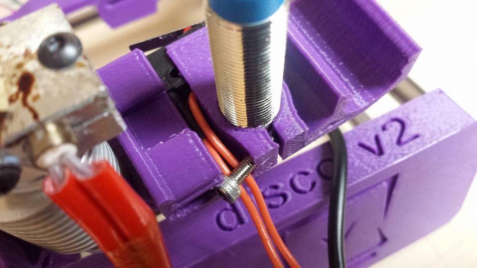

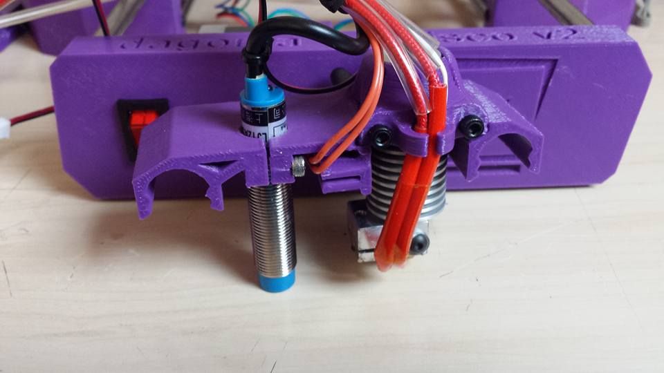

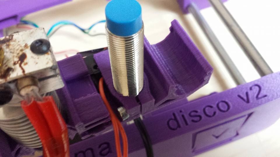

Montage de la tête d'impression, E3D Dagoma + capteur ( à tester pour remplacer capteur d'origine ) commandé ici :
Petit souci pour introduire la vis de serrage M3x12 pour le capteur, çà force avant de venir en place... trop d'inclinaison, donc, pièce abimée avant même d'introduire la vis.
Mais bon, je chipote là... Cette tête sera relativement rapide à réimprimer en cas de casse.
il y a 10 minutes, Nebraan a dit :
Quand tu dis sur le flanc tu veux dire les roulement à la vertical non?
oui
une photo valant plus qu'un long discours ... des fois ;)

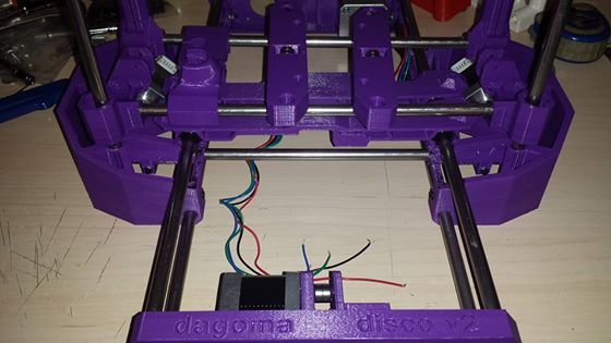

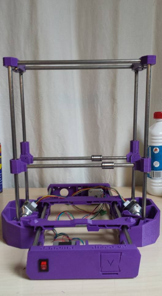

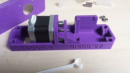

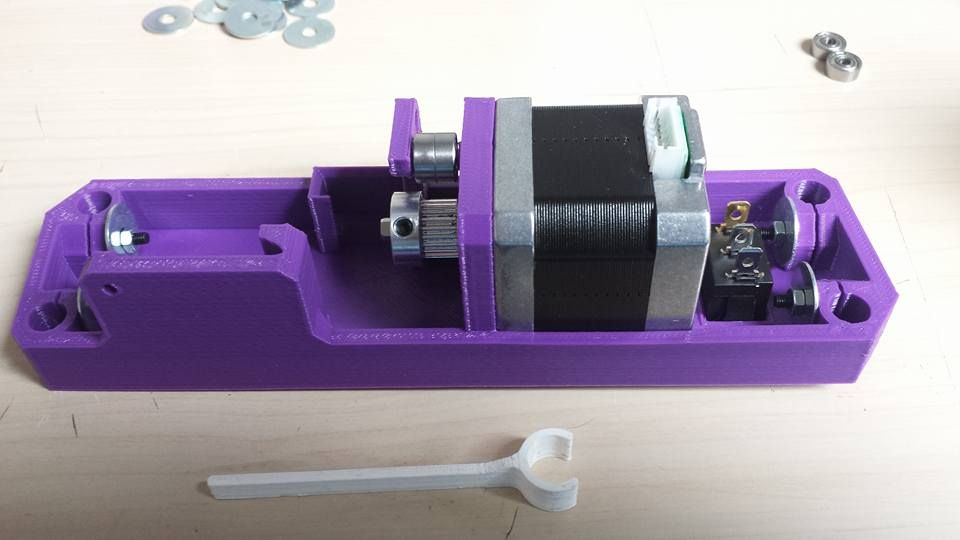

Suite...
Vue générale
Il n'y a pas de vis pour maintenir le haut sur les 4 "ronds" de l'axe Z; çà sera maintenu en place par la courroie.
Il y a une présence de deux trous qui ne semblent pas avoir de rôle... peut être un test de serrage latéral.

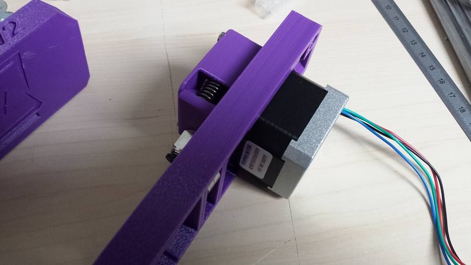

Ne faites pas comme moi, tournez les moteurs pour avoir les branchements vers le bas ... sinon çà touchera les supports de plateau ( voir photo ).
Les vis de ces moteurs sont un peu galères à visser ( clé longue avec bout arrondi pourtant ).
Et pensez à mettre les poulies 20 dents avant de serrer les vis ( on peut les rajouter en desserrant un petit peu les vis ).
