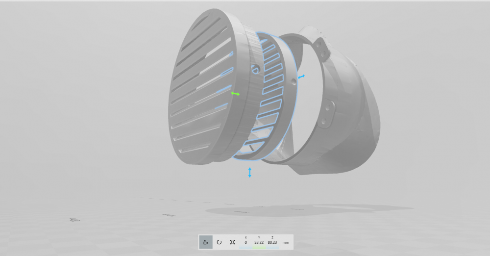

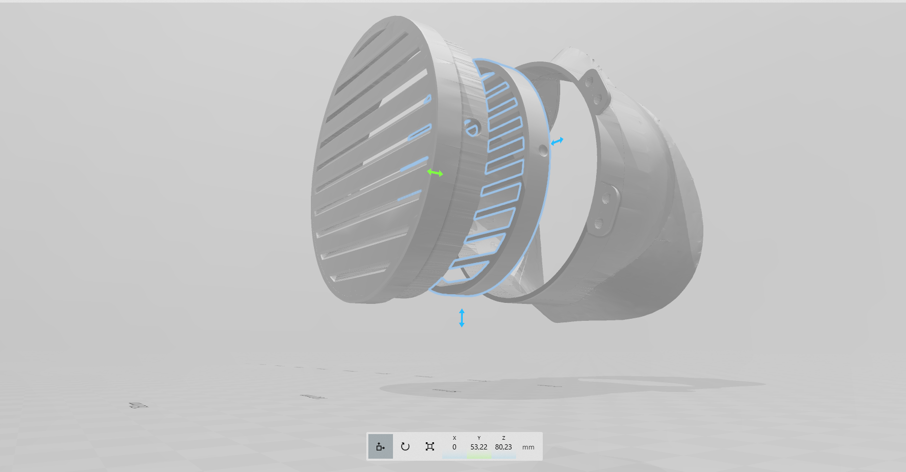

Bosco2509 Posté(e) Avril 11, 2020 Partager Posté(e) Avril 11, 2020 Le Ocov Mark 1 est... quasiment terminé... Grille de 100mm avant à volet incliné épais de 3mm et espacement de 2mm à l'avant... (incliné et fine pour évité que les projections n'entre en contact avec le filtre). Grille de 96mm Après-filtre à volet incline fin de 2mm et espacement de 3mm à l'arrière... Espacement de 5mm entre les 2 grilles pour y loger mousse, tissu ou tout ce que l'on veut y mettre. Masque "Circulaire" à paroi fine... moins de 4h d'impression ! (J'ai bossé dur ! ) Pour les grilles... compter environ 3h supplémentaires... Fixation avec trous de 4mm pour utiliser des lacets (de chaussure) !!! Pourquoi des lacets ? Car on commence à manquer d'élastiques. Mais reste compatible pour des élastiques... Conclusion : Oui ! J'y suis arrivé... ce n'était pas impossible ! Quelques "minuscules détails à peaufiner... et il sera fini... PS : Et... oui... c'est le Ocov Mark 1... car tout simplement... je me suis tapé tout les films Iron Man, Thor et Avengers pendant que je faisait le masque... que voulez-vous... entre le soleil et confinement... je commence à perdre la boule... 2 Lien vers le commentaire Partager sur d’autres sites More sharing options...

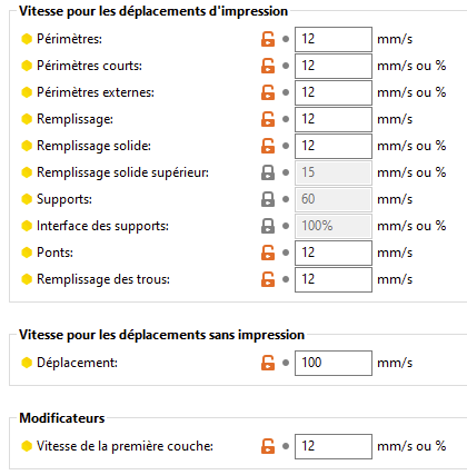

Vector Posté(e) Avril 15, 2020 Partager Posté(e) Avril 15, 2020 Salut @moriss, paramètres pour imprimer la visière d'Erik Cederberg / 3DVerkstan citée page 14 : Visière A6-888 (Erik Cederberg - 3DVerkstan) simple VV2.stl - buse 1,5mm - mode vase spirale - PLA = 200°, PETG = 225° - vitesse 12mm/s pour tous les déplacements et remplissages - aucune ventilation - première couche de 0,8mm ensuite couches de 1mm - Fichier G-Code optimisé sans attente et coupure de chauffe Temps d'impression pour une visière = 11 minutes Lien vers le commentaire Partager sur d’autres sites More sharing options...

Yo' Posté(e) Avril 15, 2020 Partager Posté(e) Avril 15, 2020 il y a 2 minutes, Vector a dit : 12mm/s il y a 2 minutes, Vector a dit : 11 minutes Il doit manquer un zero sur un de 2 chiffres. 1 Lien vers le commentaire Partager sur d’autres sites More sharing options...
Vector Posté(e) Avril 15, 2020 Partager Posté(e) Avril 15, 2020 (modifié) Salut @Yo', il ne manque rien, mes chiffres sont corrects Et temps d'impression 11 minutes. Modifié (le) Avril 15, 2020 par Vector Lien vers le commentaire Partager sur d’autres sites More sharing options...
Kachidoki Posté(e) Avril 15, 2020 Partager Posté(e) Avril 15, 2020 @Yo' en effet, avec des couches de 1mm, faut pas s'étonner d'aller si lentement pour imprimer vite. @Vector par curiosité, j'ai repris ton STL pour voir ce que je peux faire en terme de temps d'impression avec une buse de 0.4mm. En effet je suis partisan du fait qu'une buse de 0.4mm ne peut pas faire de couche > à 0.3mm, mais peut très bien faire des parois de 1mm (tout du moins la E3DV6). J'imprime souvent des boites de rangement de cette manière en mode vase. Donc j'ai fait une simulation avec des parois de 1mm pour rester dans cette limite, en mode vase comme tu le préconise. En couche de 0.25mm j'ai également 11min, avec une vitesse folle de... 60mm/s (soit environ un tiers de la vitesse que j'utilise actuellement pour les Prusa RC3). Je peux obtenir également 11min en couches de 0.2mm avec une vitesse de 75mm/s, ce qui reste raisonnable. La différence au final sera dans l'épaisseur de la paroi. En revanche, avec ces paramètres, je touche la limite des 15mm³/s admissible par la hotend E3DV6 pour du PLA, donc quelques soit les paramètres utilisés, il ne sera pas possible d'aller plus vite sans risquer la sous-extrusion. Si tu as déterminé les 12mm/s de ta configuration de manière empirique, ça vient confirmer cette limite. Le PETG c'est pire car cette limite est à 8mm³/s. Mais il est toujours possible de pousser un peu la bête en remontant cette limite, et en augmentant le flow pour compenser, c'est une des techniques qu'utilise Prusa pour descendre à 1h20 les RC3 en PETG. Ca va juste faire des gros bras à l'extrudeur. Lien vers le commentaire Partager sur d’autres sites More sharing options...
Vector Posté(e) Avril 15, 2020 Partager Posté(e) Avril 15, 2020 Merci @Kachidoki pour tes vérifications et tests J'ai mis un beep au début et à la fin du G-Code pour le déclenchement du chrono. Vitesse 12mm/s : Vitesse 13mm/s : Lien vers le commentaire Partager sur d’autres sites More sharing options...

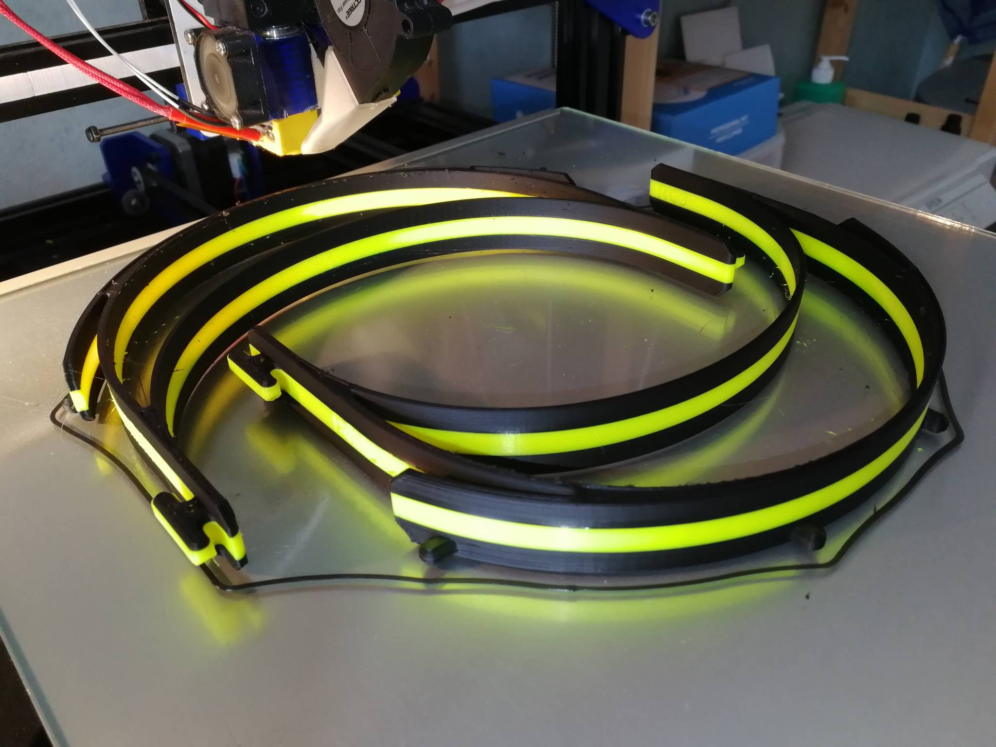

Jean-Claude Garnier Posté(e) Avril 16, 2020 Partager Posté(e) Avril 16, 2020 Pour changer un peu et finir les bobines : 3 Lien vers le commentaire Partager sur d’autres sites More sharing options...
ymgui Posté(e) Avril 18, 2020 Auteur Partager Posté(e) Avril 18, 2020 (modifié) @Jean-Claude Garnier, Pas mal tes visières "Maya l'abeille"..., j'en ai fais quelques une multicolores pour aussi finir un print de fin de bobine.... Ce qui me choque un peu plus, c'est le choix de ton modèle: il est très gourmand en filament et doit bouffer au moins 6m ! j'en ai fait un, modifié de la version V18, qui ne fait que 3,9m ce qui me permet de sortir 4 visières/h et par imprimante. Nota: Il est validé par les "soignants" de notre région Grand-Est et notre groupe de makers en a déjà livré une bonne centaine. Je le pose ici, pour ceux qui veulent être "productifs" et économes en ces temps d'appro difficiles. On peut en faire plus de 80 avec une bobine ! V18 simplifié-06.stl Modifié (le) Avril 18, 2020 par ymgui Lien vers le commentaire Partager sur d’autres sites More sharing options...

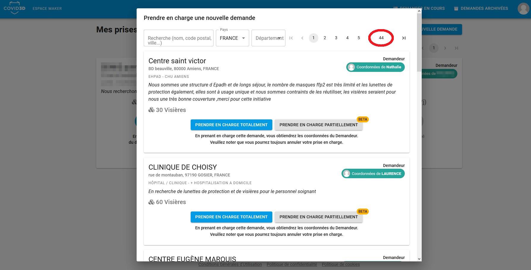

Vector Posté(e) Avril 18, 2020 Partager Posté(e) Avril 18, 2020 (modifié) Après plus de 300 visières imprimées et livrées, chômage technique pour moi, ma dernière bobine de 2,3 kg de PETG est terminée. Mon Ender 3 ne tournera plus jusqu'à mercredi où je devrais recevoir une bobine de 8kg de PETG commandée semaine dernière et ce exclusivement pour les visières. Pendant ce temps sur le site Covid3d.fr ... Et en parallèle de ça, on m'en demande par téléphone. Mon imprimante ne me sert à rien là, merde. Modifié (le) Avril 18, 2020 par Vector 1 Lien vers le commentaire Partager sur d’autres sites More sharing options...
