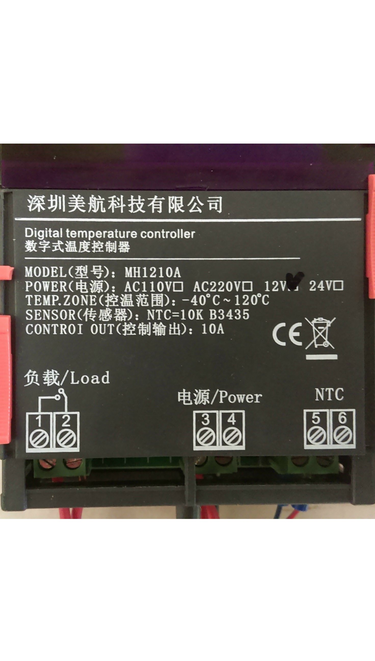

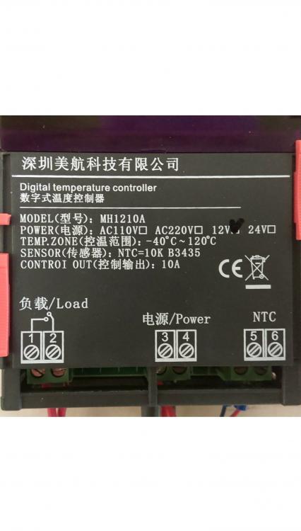

Patrick013 Posté(e) Février 23, 2017 Partager Posté(e) Février 23, 2017 @chocx J'ai comme l'impression que tu as un court-circuit. Verifie bien ton cablage. @Starckz Je n’utilise pas de power expander, donc je me garderai bien de te faire faire la moindre modif dessus. Perso j'utilise un bon vieux relais et c'est bien suffisant. Lien vers le commentaire Partager sur d’autres sites More sharing options...

chocx Posté(e) Février 23, 2017 Partager Posté(e) Février 23, 2017 (modifié) @Patrick013Oui ça y ressemble, mais déjà je ne comprend pas mon contrôleur allume directement la led en configuration HOT comme si j'avais déjà atteint la température souhaité ce qui n'est pas le cas! Je n'ai pas de coupure lorsque je le remet en position COLD. Est-ce que ça viens de mon contrôleur plutôt? Edit : en fait en P0: H mon contrôleur allume la LED lorsque la température configuré dépasse celle de la sonde. En gros j'ai 19° là j'avais mis 20° en temperature souhaitée la LED était allumée, une fois descendue la température souhaitée à 18° la LED s'est éteinte. Et toujours aucun courant qui passe vers le Plateau Chauffant, quand je branche le Relais j'entend directement un click, il se coupe? J'ai trouvé ça http://usefulldata.com/cheap-12v-temperature-controller-xh-w1209-with-display-and-probe-review/ mon manuel étant en chinois, dans les coms ils disent que le mode C active le relay une fois la temperature configuré atteinte et en mode H c'est une fois que la température tombe en dessous de celle configurée... du coup ça peut toujours fonctionner avec un relais 4 pin? merci Modifié (le) Février 23, 2017 par chocx Lien vers le commentaire Partager sur d’autres sites More sharing options...

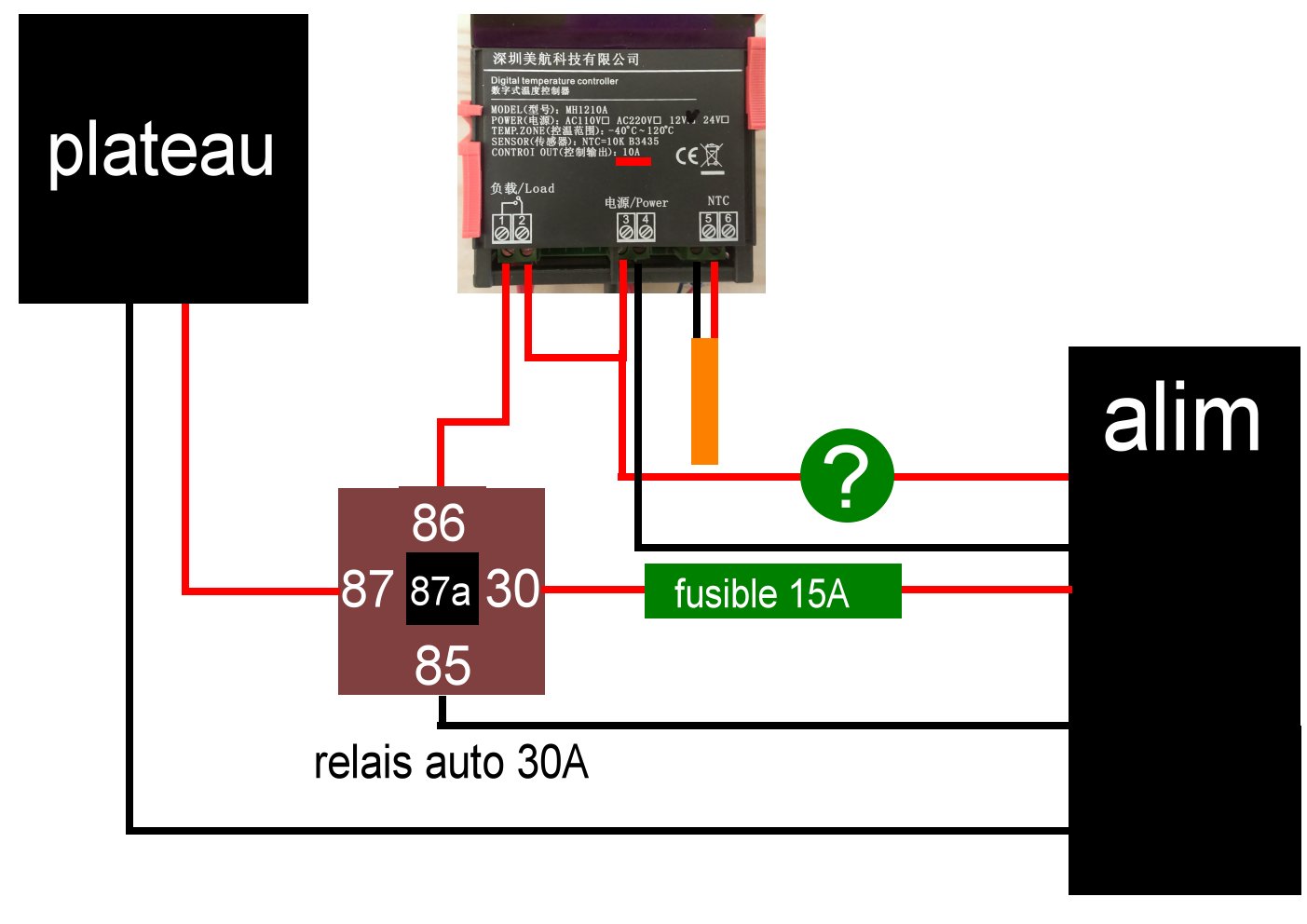

chocx Posté(e) Février 26, 2017 Partager Posté(e) Février 26, 2017 @Patrick013Bah je comprend pas moi avec le schéma que tu as donné et un relais 4 pin en mode C ou H ça fonctionne pas, avec un relais 5 pin pas de soucis si je prend le pin du milieu. ça doit surement venir de mon contrôleur. Lien vers le commentaire Partager sur d’autres sites More sharing options...
Patrick013 Posté(e) Février 27, 2017 Partager Posté(e) Février 27, 2017 @chocx Oui, c'est un problème de configuration du contrôleur car le pin 87a du relais est le contact à ouverture. Le problème est que dans ce mode de fonctionnement, si tu as un soucis de relais, ton plateau est alimenté en permanence. Lien vers le commentaire Partager sur d’autres sites More sharing options...

buggyshoes Posté(e) Avril 30, 2017 Partager Posté(e) Avril 30, 2017 Je suis dé-gou-té; je viens de griller mon thermostat! depuis le temps que j'attendais de pouvoir me caler pour monter mon plateau... je comprends pas, j'ai vérifié les branchements trois fois avant de mettre le jus,le thermostat ne s'allumait pas, et puis comme le porte fusible (1 Ampère) avait l'air "cheap" j'ai branché en direct et le thermostat s'est allumé, j'ai voulu le basculer en "hot", il a clignoté trois/quatre fois il y a eu un bruit de crécelle provenant apparemment du relais, et tout s'est éteint. Après ça, en voulant débrancher les cosses du relais auto, une languette s'est barrée, j'ai pourtant pas forcé, Je ne sais pas ce qui a pu déconner; l'alim Advance, un relais défectueux, en tout cas le porte fusible ne laissait rien passer. Le bon côté c'est que je n'ai pas tout balancé par la fenêtre, mais c'était limite. j'avais passé l'après-midi à monter tout ça le plus proprement possible avec cosses et tout/et tout... J'enrage... Je repars à zéro, avec une alim adaptée et un relais statique, sur la base de la liste de "VR34" si une bonne âme pouvait me détailler le branchement du relais SSR je me coucherais moins largué, merci d'avance, sur-ce, je vais me balancer à la flotte. Lien vers le commentaire Partager sur d’autres sites More sharing options...
Patrick013 Posté(e) Mai 1, 2017 Partager Posté(e) Mai 1, 2017 Salut Faut fouiller sur les pages precedentes, tous les details de branchements y sont. Il est bon de faire un branchement volant afin de tout tester et de faire ensuite tout au propre pour finaliser. Lorsque un faisceau elec est finalisé, pour le depannage c'est pas facile d'intervenir. Courage, tu vas y arriver. PS : Fait attention, un relais statique chauffe, donc pas de boitier confiné !!! Lien vers le commentaire Partager sur d’autres sites More sharing options...
buggyshoes Posté(e) Mai 1, 2017 Partager Posté(e) Mai 1, 2017 (modifié) Merci, c'est sympa de ta part, concernant le relais j'ai, pour la troisième fois, parcouru le fil mais je devais âtre fatigué j'ai rien vu de précis (en schéma) concernant le branchement du ssr, juste des branchements avec power-expander et relais auto, je vais refouiller aujourd'hui. Hier soir, après m'être calmé, j'ai ressorti l'alim de la poubelle, je voulais savoir si mon plateau avait grillé, je l'ai branché en direct et ça a chauffé. Ensuite j'ai rebranché le thermostat seul, sur l'alim avec fusible 1A mais sans porte fusible ( j'ai des fusibles plats ) et là miracle le thermostat s'est allumé! j'en revenais pas, vu le boucan que montage avait fait avant de planter, je crois que l'alimentation est trop juste en intensité (15A), je m'en doutais un peu en lisant les posts, mais j'étais loin de me douter que ça provoquerai ce genre de mal-fonction. J'ai commandé une Alim 30A et un SSR. il y a 49 minutes, Patrick013 a dit : PS : Fait attention, un relais statique chauffe, donc pas de boitier confiné !!! Oui, merci du conseil, j'ai trouvé ça concernant les relais SSR qui en parle justement. http://doc.3dmodularsystems.com/raccordement-du-lit-chauffant-12v-220w/ Petites questions; -sur le plateau, pour le branchement en 12v il est indiqué 1(+) / 2(-) / 3(-) : est-il important de joindre les deux pôles négatifs? (faire un pont)? -Ya t'il une polarité à respecter pour le branchement de la sonde? Merci encore... Modifié (le) Mai 1, 2017 par buggyshoes Lien vers le commentaire Partager sur d’autres sites More sharing options...
