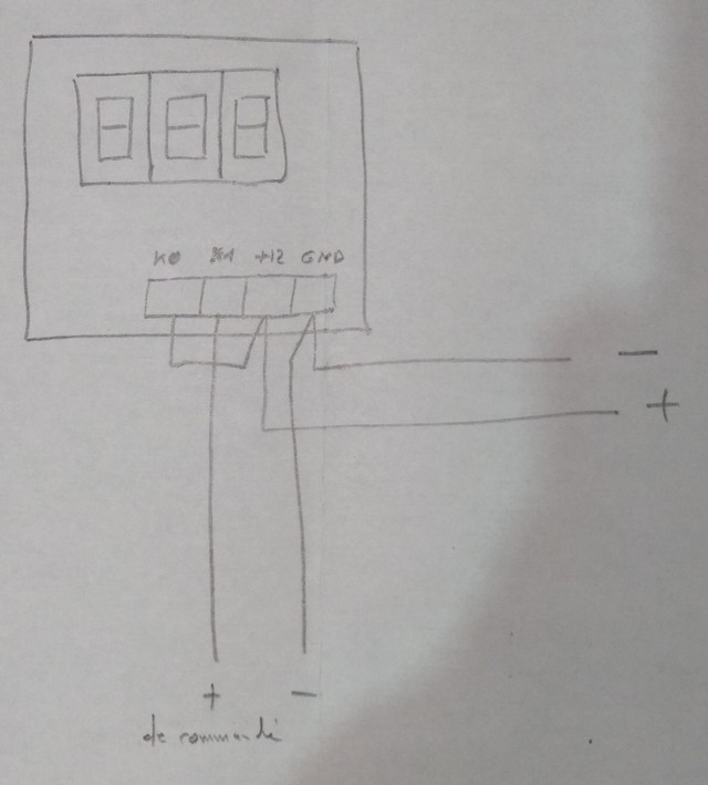

laito Posté(e) Janvier 17, 2017 Partager Posté(e) Janvier 17, 2017 Salut à tous, j'ai suivi le tuto, un grand merci car ça m'aide beaucoup, cependant tout fonctionne sauf que le thermostat ne veux pas se fixer une température, je mets bien 80degrés mais, ça continue jusque 110, pouvez-vous m'aidez svp? Lien vers le commentaire Partager sur d’autres sites More sharing options...

Patrick013 Posté(e) Janvier 24, 2017 Partager Posté(e) Janvier 24, 2017 Fais-nous un schema des tes branchements STP. Lien vers le commentaire Partager sur d’autres sites More sharing options...
laito Posté(e) Janvier 24, 2017 Partager Posté(e) Janvier 24, 2017 Voici mon installation. Lien vers le commentaire Partager sur d’autres sites More sharing options...
Patrick013 Posté(e) Janvier 25, 2017 Partager Posté(e) Janvier 25, 2017 Alors, normalement tes branchements sont corrects bien que j'aurais fait la coupure relais sur le + car il se peut que le relais de puissance possede les masses en commun et dans ce cas il n'y a jamais de coupure car tu boucle sur les masses. Lien vers le commentaire Partager sur d’autres sites More sharing options...
laito Posté(e) Janvier 25, 2017 Partager Posté(e) Janvier 25, 2017 Merci de ta réponse mais j'ai du mal à suivre la procédure à faire pour faire la coupure sur le +. Lien vers le commentaire Partager sur d’autres sites More sharing options...
Patrick013 Posté(e) Janvier 26, 2017 Partager Posté(e) Janvier 26, 2017 Au lieu d'envoyer la masse sur le contact K0, tu envois le + et tu le recupere en K1 pour l'injecter sur le SSR. Lien vers le commentaire Partager sur d’autres sites More sharing options...
vr34 Posté(e) Janvier 26, 2017 Partager Posté(e) Janvier 26, 2017 (modifié) Le 17/1/2017 at 01:28, laito a dit : Salut à tous, j'ai suivi le tuto, un grand merci car ça m'aide beaucoup, cependant tout fonctionne sauf que le thermostat ne veux pas se fixer une température, je mets bien 80degrés mais, ça continue jusque 110, pouvez-vous m'aidez svp? Erreur de débutant ? Je l'ai faite aussi . Je pensais qu'il suffisait de brancher 2 fils parallèles entre les bornes d'entré du SSR et les bornes K0, K1. Branché ainsi (donc sans aucun 12V), le SSR reste fermé en sortie donc le plateau chauffe constamment sans se préoccuper de l'état du contrôleur. Et la base métallique du SSR est bouillante ! En fait entre K0 et K1, c'est un simple interrupteur ouvert/fermé piloté par le contrôleur. Il faut donc une boucle de courant complète depuis COM jusqu'au +12V passant par le l'entrée du SSR, K0 et K1, comme ceci : borne COM alim - SSR - K1 et K0 - borne +12V alim. C'est le schéma de @Patrick013 ( moins = COM = gnd ) Avec ce branchement normal, le SSR ne chauffe pas. Sa diode et celle du MK3 s'allument ensemble lorsque le contrôleur ferme son interrupteur K0-K1 : le courant 10A circule vers le plateau en passant par le sortie du SSR en court-circuit Parfois un schéma vaut mieux qu'un long discours mais parfois aussi il faut l'explication du pourquoi. Dans ce sujet, il y a plein de schémas et photos présentant correctement les branchements à effectuer, mais sans explication. Et débutant que j'étais la semaine dernière, j'ai cru un moment que le contrôleur ou le SSR était HS ! Cdt, Modifié (le) Janvier 26, 2017 par vr34 Lien vers le commentaire Partager sur d’autres sites More sharing options...
