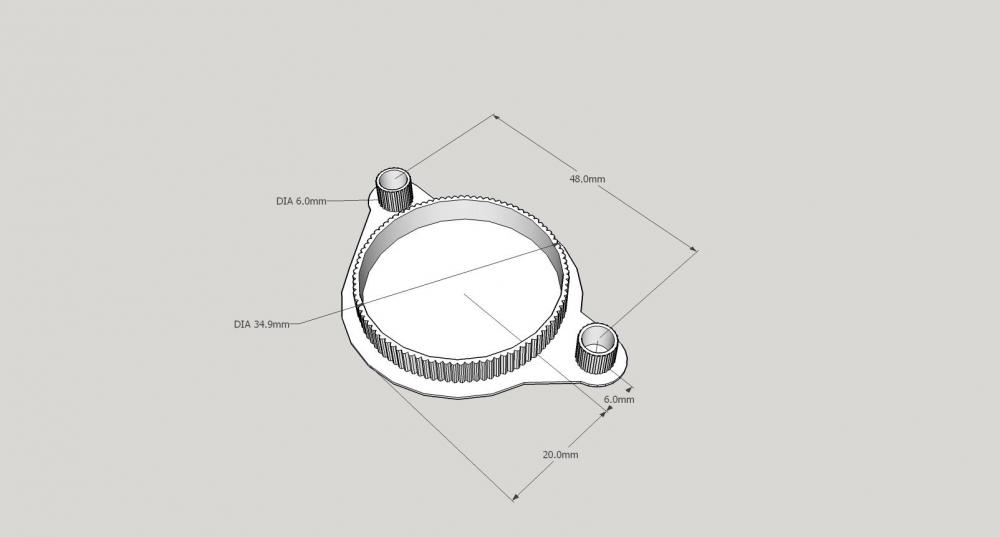

Je me lance c'est un objet que j'ai modélisé mais encore testé. Je pense pas que ce soit difficile mais j'ai que ça d’intéressant. Bon Schmill...
Euh non, mis à part le fait que c'est presque uniquement grâce a une imprimante 3d que je vais pourvoir en fabriquer. Pas moyen dans trouver dans le commerce.

@BastienX8 c'est pas des engrenages c'est prévu (si le proto marche) pour rentrer à force.

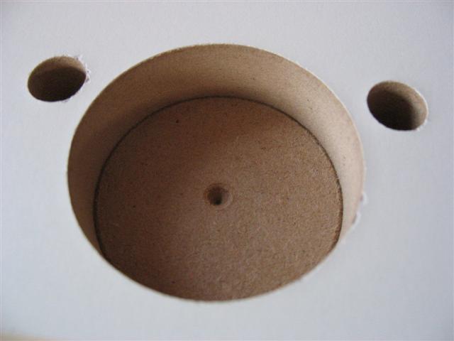

Bravo oui c'est ça, c'est vrai que c'est pratique les perçages mais ça fait pas fini2009-04-02_200556_IMG_0119_Small.jpg.a1bf21f8b75d0800b40559f11733598c.jpg
J'avais trouvé un siteCache charnière qui en faisait mais pas possible d'en acheter, chez moi il y a Trenois Décamp pour les pros, et autre mais ils ont pas.1278053_hd.thumb.jpg.4fffb109bb0d5b7ca7882922d915e6ee.jpg
J'ai pas encore eu le temps de l'essayer pour voir si il a les bonnes cotes. Les aspérités sur les bords c'est pour faire comme sur les tourillons pour que ça rentre à force.

En fait, tu t'es bien trop emmerdé avec les extérieurs dentelés, tu ferais mieux de les faire lisses, mais avec 2 fentes. Sinon, si tu dois les enlever, ça risque d'éclater la mélamine, d'autant que les cotes quand on fond sont toujours un peu fortes (par exemple, pour un trou de 6, je dessine toujours le téton à 5.8.
