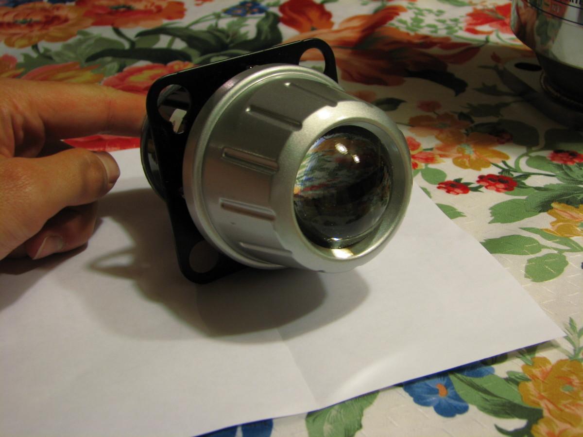

Yo' Posté(e) Juillet 4, 2018 Partager Posté(e) Juillet 4, 2018 (modifié) Est ce un reflecteur ? Une cheminée pour un train miniature ? Modifié (le) Juillet 4, 2018 par Yo' Lien vers le commentaire Partager sur d’autres sites More sharing options...
assniok Posté(e) Juillet 4, 2018 Partager Posté(e) Juillet 4, 2018 Un truc de cocotte minute ?Envoyé de mon ONEPLUS A3000 en utilisant Tapatalk Lien vers le commentaire Partager sur d’autres sites More sharing options...
Kachidoki Posté(e) Juillet 4, 2018 Partager Posté(e) Juillet 4, 2018 (modifié) il y a 13 minutes, Yo' a dit : Est ce un reflecteur ? Une cheminée pour un train miniature ? Un réflecteur ? Je ne vois même pas à quoi tu pense. Mais non, ni une cheminée pour train. il y a 12 minutes, assniok a dit : Un truc de cocotte minute ? Rien de tout ça. Modifié (le) Juillet 4, 2018 par Kachidoki Lien vers le commentaire Partager sur d’autres sites More sharing options...

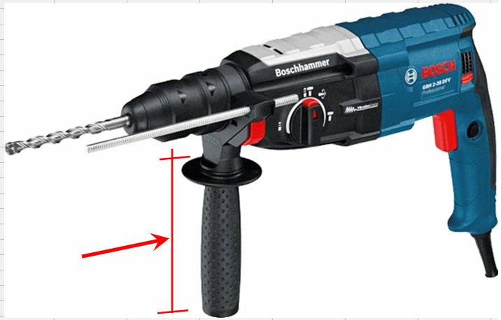

Chevelu37 Posté(e) Juillet 4, 2018 Partager Posté(e) Juillet 4, 2018 Une jauge de profondeur de perçage ou un guide de perpendicularité de taraudage? 1 Lien vers le commentaire Partager sur d’autres sites More sharing options...
utile izateur Posté(e) Juillet 4, 2018 Partager Posté(e) Juillet 4, 2018 une rallonge pour fer à souder Lien vers le commentaire Partager sur d’autres sites More sharing options...

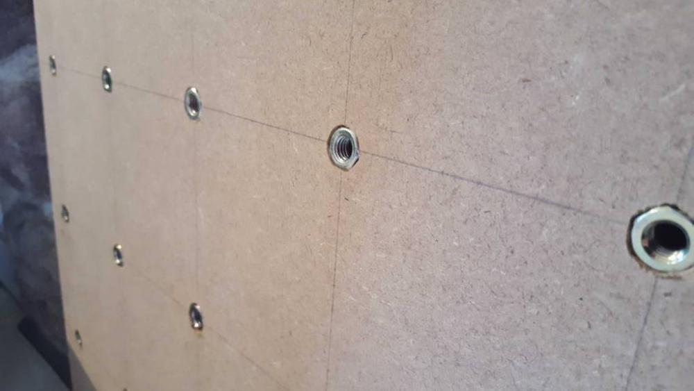

Kachidoki Posté(e) Juillet 4, 2018 Partager Posté(e) Juillet 4, 2018 il y a une heure, Chevelu37 a dit : Une jauge de profondeur de perçage ou un guide de perpendicularité de taraudage? Les deux ! C'est une jauge de profondeur de perçage ET un guide de perpendicularité du-dit perçage. Pour mèche plate. Utilisé pour encastrer la cinquantaine d'écrous de la table de ma R-CNC. La rondelle sert de tampon pour le frottement avec le mandrin, et le tout doit être actionné comme un fusil à pompe entre chaque perçage pour vider les copeaux. Je ferai des photos tout à l'heure. 1 Lien vers le commentaire Partager sur d’autres sites More sharing options...
Phoenix Posté(e) Juillet 4, 2018 Partager Posté(e) Juillet 4, 2018 (modifié) Est ce que ça se visse sur qq chose ? Oups, je n'avais pas saisi que le smilblick avait été trouvé !! Modifié (le) Juillet 4, 2018 par Phoenix Lien vers le commentaire Partager sur d’autres sites More sharing options...
Kachidoki Posté(e) Juillet 4, 2018 Partager Posté(e) Juillet 4, 2018 Oui, et boulet comme je suis, je ne l'ai pas emmené avec moi pour faire les photos démo, je peux juste montrer la table : Lien vers le commentaire Partager sur d’autres sites More sharing options...
