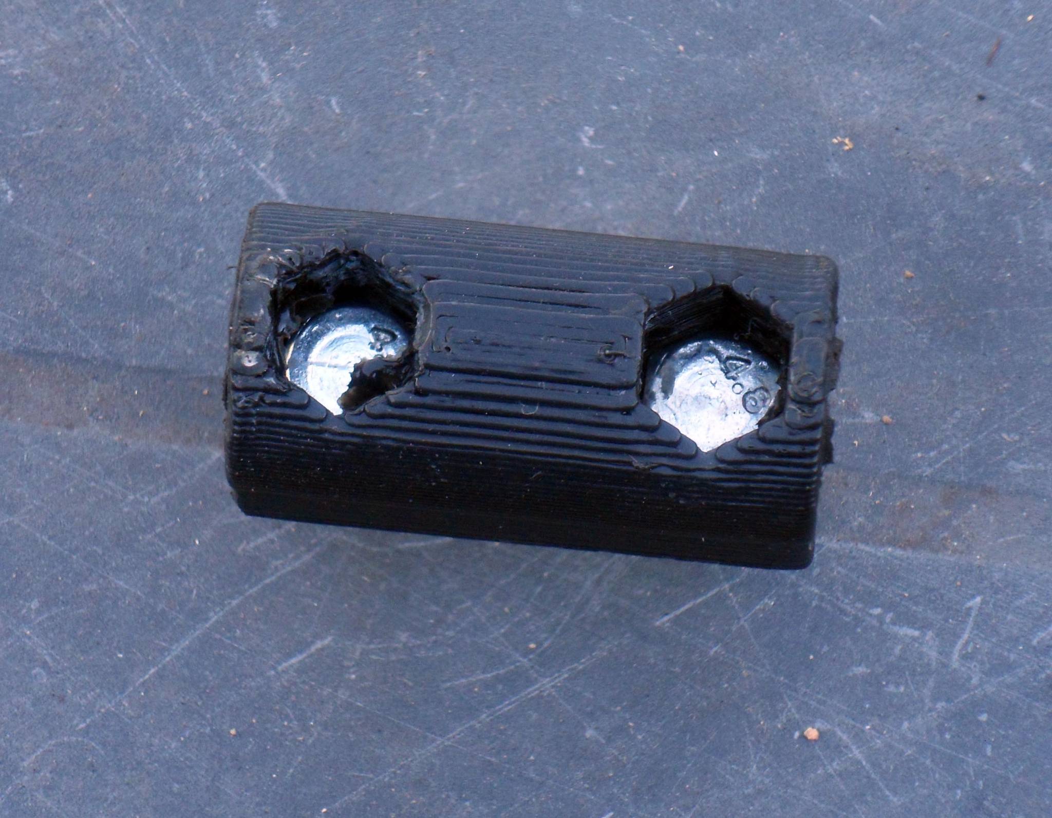

Pascal03 Posté(e) Juillet 13, 2020 Posté(e) Juillet 13, 2020 Je vous propose le mien : Impression de bourrin en 0,5mm avec une buse de 0,8. j'avais déjà inséré les de vis M6 quand j'ai fait les photos. comme ça rentrait juste je les ai insérées à chaud, du coup je n'ai pas voulu les ressortir. mais avec les empreintes hexagonales ce n'était de toutes façons pas difficile de deviner que c'était pour accueillir des vis. Pascal

Pascal03 Posté(e) Juillet 13, 2020 Posté(e) Juillet 13, 2020 (modifié) On peut éventuellement considérer ça comme une sorte de butée, mais pas sur un support. Modifié (le) Juillet 13, 2020 par Pascal03

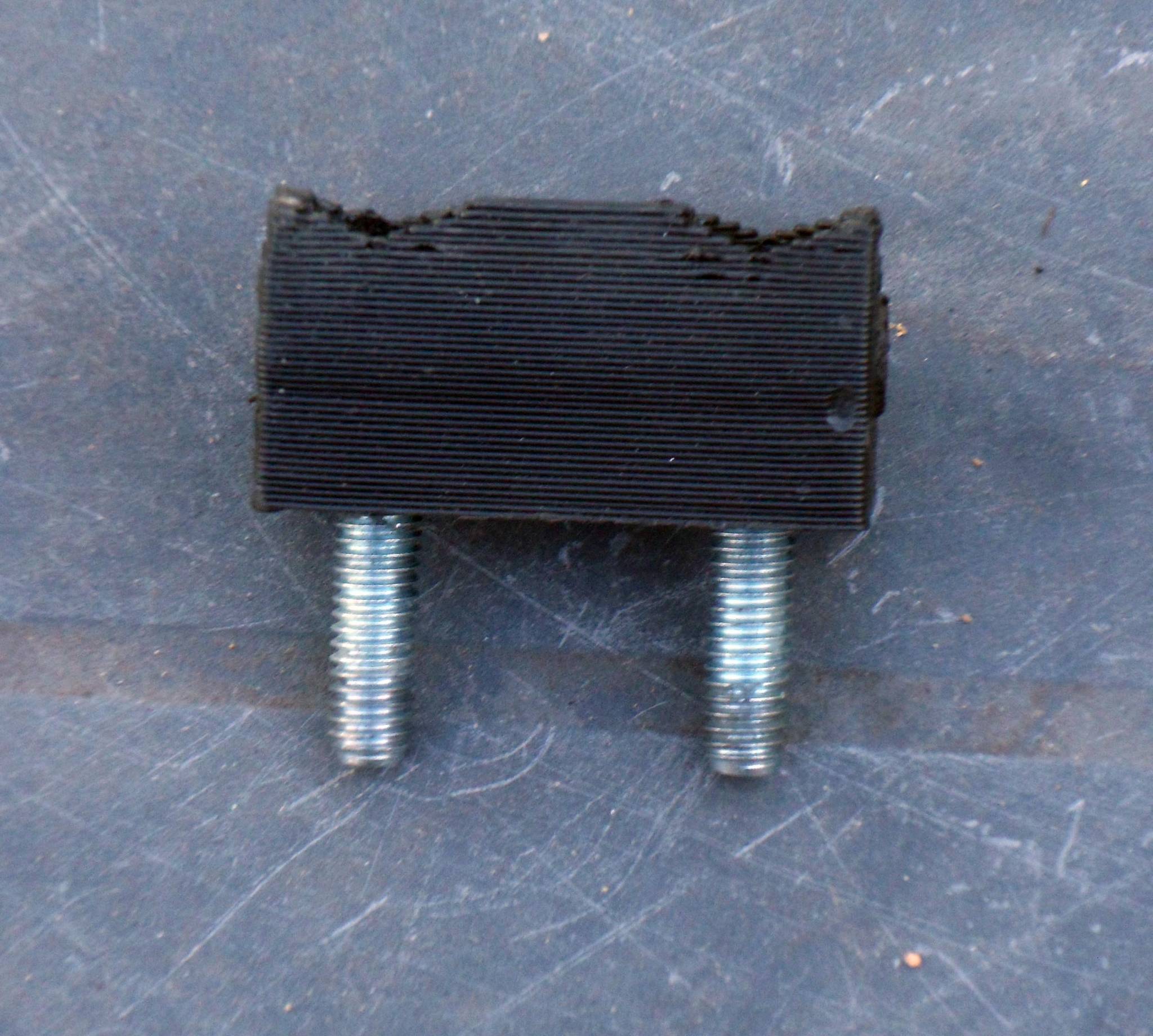

Pascal03 Posté(e) Juillet 14, 2020 Posté(e) Juillet 14, 2020 Comme ça n'inspire pas grand-monde, le schmilblick avec ses accessoires

tientien85 Posté(e) Juillet 14, 2020 Posté(e) Juillet 14, 2020 @pascal07, ça ne serait pas un guide d'affûtage ?

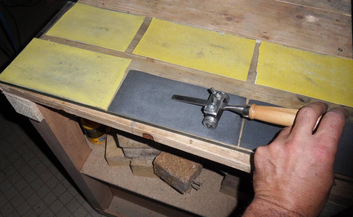

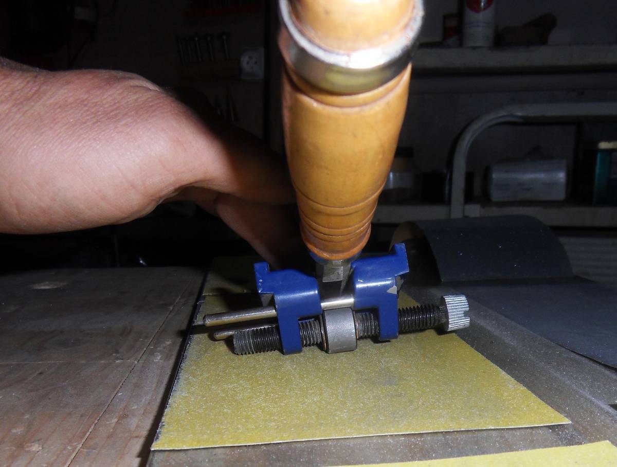

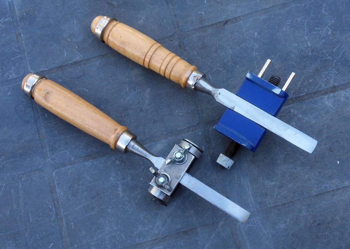

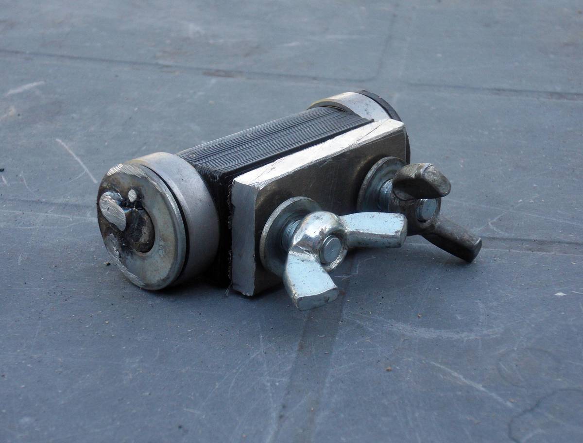

Pascal03 Posté(e) Juillet 15, 2020 Posté(e) Juillet 15, 2020 (modifié) Gagné ! l'ensemble une fois monté : Oui, Môssieur ! je suis un grand malade qui soude à l'arc contre du PLA (je ne voulais pas que ça reste trop large, avec des écrous). Retour de brocante, où j'ai trouvé un lot de ciseaux à bois, à rafraichir. J'en avais déjà un acheté sur la zone, mais la conception laisse à désirer : S'il va pas trop mal pour les lames larges style fer de rabot, la roulette trop étroite ne permet pas de rester bien droit avec des lames étroites Là, avec un roulement de chaque coté, plus de problème de stabilité Je me suis inspiré de celui-ci : https://www.amazon.fr/FLAMEER-daffûtage-Aiguiseur-ciseau-Système/dp/B07JLD29GK/ref=sr_1_44?__mk_fr_FR=ÅMÅŽÕÑ&dchild=1&keywords=guide+affutage&qid=1594785250&sr=8-44 Pascal Modifié (le) Juillet 15, 2020 par Pascal03 3
tientien85 Posté(e) Juillet 15, 2020 Posté(e) Juillet 15, 2020 (modifié) beau boulot, il était pas facile celui là, non plus. et comme j' imprime que des M....s lol je n' ai rien a proposer pour le moment . Modifié (le) Juillet 15, 2020 par tientien85
Kachidoki Posté(e) Juillet 15, 2020 Posté(e) Juillet 15, 2020 J'adore, je vais m'en inspirer. Question tout de même, comment tu gère l'angle d'affûtage ? Selon la position où tu verrouille la lame, l'angle n'est pas le même. Et plus tu affûtes, plus l'angle s'agrandit... Distance fixe depuis le bord tranchant ?
