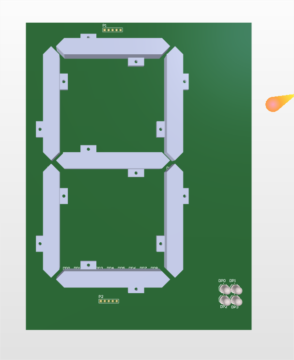

electroremy Posté(e) Septembre 8, 2022 Partager Posté(e) Septembre 8, 2022 Afficheur 7 segment géant Ta pièce c'est un segment, il en faut 7 pour faire un chiffre 1 Lien vers le commentaire Partager sur d’autres sites More sharing options...
divers Posté(e) Septembre 8, 2022 Partager Posté(e) Septembre 8, 2022 (modifié) Il permet d'indiquer l'intensité du son ou d'autre chose. J'ai l'impression que tu viens de gagner electroremy. Modifié (le) Septembre 8, 2022 par divers Lien vers le commentaire Partager sur d’autres sites More sharing options...
Pyroa Posté(e) Septembre 8, 2022 Partager Posté(e) Septembre 8, 2022 il y a 1 minute, electroremy a dit : Afficheur 7 segment géant Ta pièce c'est un segment, il en faut 7 pour faire un chiffre AHHHH on y est !! bravo ! C'est pour faire une horloge/chronomètre de grande taille : A toi la main @electroremy ! 1 Lien vers le commentaire Partager sur d’autres sites More sharing options...

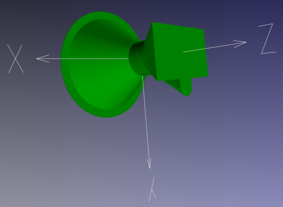

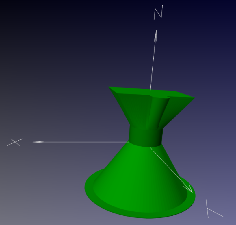

electroremy Posté(e) Septembre 8, 2022 Partager Posté(e) Septembre 8, 2022 Voilà ma pièce : Imprimée en ABS, avec 10% de remplissage On la voit dans le sens où elle sera imprimée, mais elle sera utilisée dans l'autre sens, c'est à dire que la partie basse en contact avec le bed sera dirigée vers le haut. autre vue : Lien vers le commentaire Partager sur d’autres sites More sharing options...
Pyroa Posté(e) Septembre 8, 2022 Partager Posté(e) Septembre 8, 2022 il y a 6 minutes, electroremy a dit : Voilà ma pièce : Imprimée en ABS, avec 10% de remplissage On la voit dans le sens où elle sera imprimée, mais elle sera utilisée dans l'autre sens, c'est à dire que la partie basse en contact avec le bed sera dirigée vers le haut. autre vue : la partie conique est creuse ou pleine ? Si elle est pleine quelquechose est posé dessus ? Pour la partie avec le téton de centrage, c'est inséré dans une autre pièce ? Lien vers le commentaire Partager sur d’autres sites More sharing options...
electroremy Posté(e) Septembre 8, 2022 Partager Posté(e) Septembre 8, 2022 à l’instant, Pyroa a dit : la partie conique est creuse ou pleine ? Si elle est pleine quelquechose est posé dessus ? Pour la partie avec le téton de centrage, c'est inséré dans une autre pièce ? C'est plein mais ça pourrait être creux pour économiser un peu de plastique Rien n'est posé sur le dessus Ce n'est pas un téton de centrage, mais effectivement la pièce est faite pour être utilisée en complément avec une autre pièce Indice : la pièce est à usage unique Lien vers le commentaire Partager sur d’autres sites More sharing options...

divers Posté(e) Septembre 9, 2022 Partager Posté(e) Septembre 9, 2022 C'est pour faire les masselottes Lien vers le commentaire Partager sur d’autres sites More sharing options...

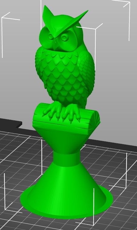

electroremy Posté(e) Septembre 9, 2022 Partager Posté(e) Septembre 9, 2022 Il y a 5 heures, Titouvol a dit : Je pensais à quelque chose comme pour un moule à cire perdue, mais je ne vois pas trop comment supprimer le pla proprement. Tu es obligé de détruire toi même la forme à la fin du processus ou c'est 'automatique' ? Trouvé ! La réponse de @divers est bonne aussi La pièce est placée sous une figurine, puis l'ensemble est retourné, puis placé dans une caisse avec du sable En pratique, je vais imprimer en 3D ma pièce avec la figurine ensemble comme si ce n'était qu'une pièce : Ce sera pour faire, lors des Journées du Patrimoine, un test de fonderie en ABS perdu (c'est expérimental) Le bronze en fusion sera coulée sur la pièce, si ça fonctionne l'ABS sera rapidement fondu et brûlé pour céder sa place au métal en fusion. L'an dernier j'avais pu réaliser une pièce en mousse perdue, avec une pièce réalisée à la main, découpée dans une plaque de polystyrène haute densité. L'intérêt de l'ABS, par rapport aux autres matières imprimables en FDM, est la possibilité offerte par l'acétone smoothing. La partie entre le sommet du cône et la base de la pièce constitue la masselotte, qui sert de "réservoir" de métal fondu pour bien alimenter la pièce. La "rondelle" à la base du cône est juste un brim intégré à la pièce. Si ça fonctionne ce sera très intéressant : un procédé pour obtenir de "vraies" pièces en métal à partir de l'impression 3D "grand public" Si ça ne fonctionne pas... on aura appris quelque chose quand même Si ça fonctionne "moyennement" je saurais quel niveau de détail est atteignable par cette technique ; de toutes façon les pièces mécaniques réalisées en fonderie sont des ébauches qui sont usinées ensuite ; cela permet d'éviter un gros gâchis : usure des outils + plein de copeaux en usinant une pièce dans un gros morceau de métal. Ce week end j'imprime la pièce en ABS noir ou bleu (il faut que ce soit foncé pour faciliter la visée de la coulée car le sable utilisé est blanc) ; pour le fun je ferais une pièce en ABS couleur bronze, qui permettra de la comparer avec celle qui est vraiment en bronze Le week end d'après ce sera l'heure de vérité ! A bientôt 1 Lien vers le commentaire Partager sur d’autres sites More sharing options...
Titouvol Posté(e) Septembre 9, 2022 Partager Posté(e) Septembre 9, 2022 (modifié) Ah, intéressant comme idée. Par contre je partirais sur un remplissage minimal pour limiter au maximum la présence de résidus indésirables du fait de l'ABS. C'est pour une question de dimensions / de coûts que tu es parti sur l'ABS ? Car il me semble qu'il existe de vraies résines castables pour SLA. Mais la réponse de @divers était bien meilleure ... Donc je lui laisse la place ! (Hein ? Ca c'est vu que je m'échappe ? Mais non, je ne suis déjà plus là) Modifié (le) Septembre 9, 2022 par Titouvol 1 Lien vers le commentaire Partager sur d’autres sites More sharing options...
