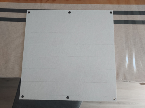

Hello la compagnie 🐻.
Petit nettoyage du plateau à l'alcool à bruler puis white spirit pour retirer les derniers résidus de colle. On voit au milieu le trou pour positionner la sonde de température.
@007, comme tu peux le voir, la nappe chauffante a une largeur constante de 8 mm tout au long de la piste. J'ai fait un premier essai de mesure de la tension avec une résistance de 10 ohm (je n'ai rien en stock de plus faible) mais le résultat n'est pas probant, faute à une alimentation stable, la pile que j'ai utilisée se déchargeant à vue d’œil (et de voltmètre) pendant la prise de mesures. Je dois trouver mieux.
La plaque de mousse va être remplacée par une plaque de liège de 6 mm d'épaisseur plus une couche de scotch alu. Certains y ajoutent du Kapton, à voir si c'est utile ou pas.

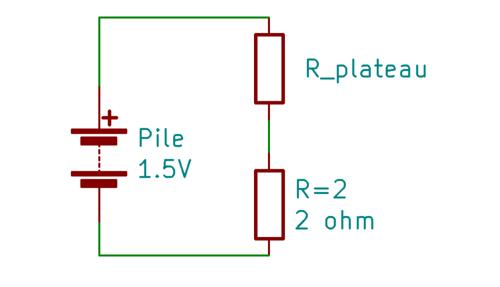

Essai réalisé avec une pile AA mesurée à 1,56 V et 5 résistances de 10 ohm ±1% en // pour un R total de 2 ohm (mesurés à 2,9 ohm avec mon multimètre...déjà ça commence mal ). Mesure de la tension aux bornes du plateau: 0,71 V et mesure aux bornes des 5 résistances en //: 0,71 V aussi...y a un schmil quelque part 🤔

Hello,
Non tout est ok (enfin presque), ton plateau fais 2 ohms! (les 2 tensions sont identiques (pour un courant identique) donc les résistance sont identiques)
5 résistances en // cela fais bien 2 ohms (en plus avec des 1% c'est super précis) les 0.9 que tu trouve en plus avec ton voltmètre c'est l'erreur de mesure de ton voltmètre sur une résistance aussi basse (ils ne sont pas capables de générer des courants suffisamment puissant pour ce type de mesure)
J'ai dis presque car si ta pile a 1.56v a vide et 0.71+0.71 soit 1.42V en charge alors tout est vraiment ok.  Par contre si tu a 1.56v en charge il y a un PB, 1.42 est différent de 1.56 il y a perte de 140mv quelque part
 .--| R plateau |----| R = 2 |--.
 \------- Plie 1.5V ----------/
Modifié (le) par 007
Ajout du schéma de montage après les ====
Hello @007, 1,56 V à vide donc ok.
J'étais bien arrivé à la même conclusion, si même tension aux deux bornes des résistances alors les 2 résistances sont identiques...donc R plateau à environ 2 ohm.

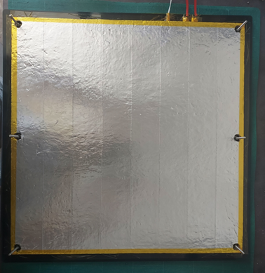

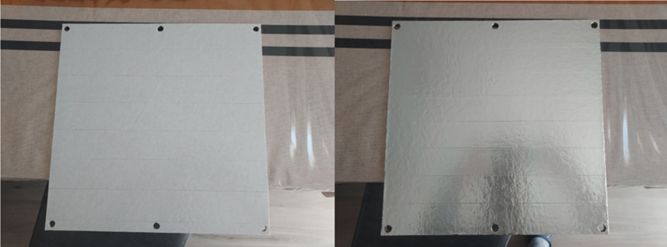

Hello la compagnie 🦝,
nouvelle isolation de plateau en cours: plaque de liège de 6 mm d'épaisseur recoupée à 370x370 et recouverte d'un coté de double face extra fort et de l'autre de scotch alu. Je pensais au départ couper les coins pour laisser passer les ressorts, au final, il y a suffisamment de matière autour des trous pour rester rectangulaire. Il n'y a plus qu'à dégraisser le plateau et coller tout ça.

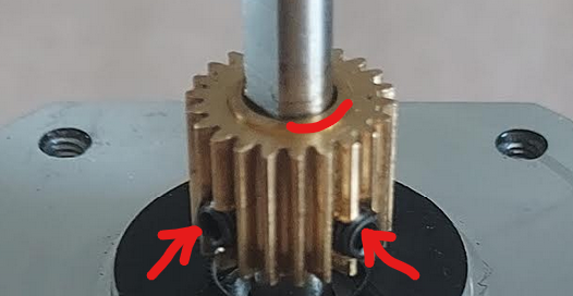

Quelques infos sur la màj de mon extrudeur Titan:
changement des roulements (plus compliqué que prévu avec la Loctite 603 que j'avais déposée au début, voir extracteur maison ici). Les nouveaux roulements sont de meilleure qualité et ne nécessitent pas de 603.
Réduction du jeu au niveau de l'adaptateur du pneufit en ajoutant 2 épaisseurs de scotch alu sur le centreur de filament. Je voyais l'adaptateur bouger à chaque rétraction du filament.
image.png.6633c65f0fcc0156426a35a81bac2a0d.pngimage.png.1ebb4241670c498bbf5512291f04c5c6.png
J'avais aussi un point dur lors de la rotation du grand engrenage. Je pensais qu'il avait un problème de décentrage de la couronne plastique par rapport à l'axe métallique. Après vérification, c'est l'engrenage laiton sur l'axe moteur qui avait un problème de faux-rond. Trop de jeu avec l'axe plus les efforts générés par les vis sans tête qui déportaient l'engrenage.
Pour corriger ce problème, j'ai simplement ajouté un tour de scotch Klaton sur l'axe moteur pour augmenter le Ø de 0,08 mm (épaisseur du Klaton = 0,04) et retravaillé le trou Ø5 de l'engrenage laiton qui était conique. Montage légèrement en force, serrage, ça ne bouge plus et plus de point dur.
Autre problème, le méplat sur l'axe ne descend pas suffisamment bas, la vis sans tête ne peut pas s'appuyer dessus...j'ai repercé très légèrement en position au niveau de la vis. Y a plus qu'à remonter et tester.

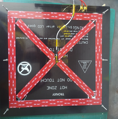

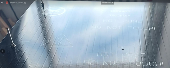

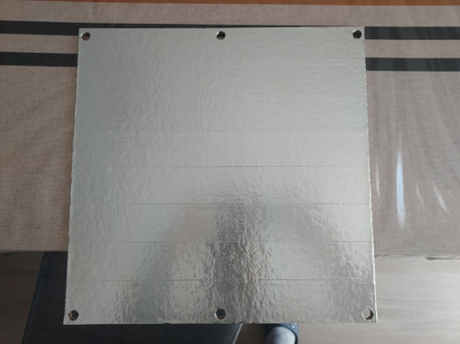

un rapide retour de mes dernières tribulations: l'isolation thermique de mon plateau.
donc j'en étais là: une jolie dalle de liège de 6 mm d'épaisseur avec de l'adhésif double face ultra fort d'un coté et de l'adhésif alu de l'autre.
tout ça rapidement mis en place et testé pour le meilleur et surtout pour le pire...à partir de 70°, l'adhésif double face fond 😱. Que faire ?
Plan A: Rien, le Kapton mis en place sur le pourtour de la dalle en liège maintient tout ça en place et c'est garanti jusqu'au delà des 200°
Plan B: Partir du constat suivant ->faire chauffer à 90° voire plus un adhésif qui n'est pas prévu pour ça et qui répand une odeur chelou dans la pièce n'est pas la meilleure des solutions à long terme. Dans ce cas, même si ça va être une chienlit sans nom à nettoyer, il faut repartir de zéro et appliquer l'adhésif qui va bien.
Bon, pfffuuu...grattage de tête...pfffuuu...bon ok, plan B.
Je passe les détails sur le nettoyage du plateau et de la dalle de liège au white spirit, rien qu'à y penser, j'ai les doigts qui collent aux touches du clavier 😬
Recherche du bon adhésif: mon choix se porte au final sur le 3M VHB 5952 qui tient le 120° sur le long terme et le 150° en pic 👍
Mise en place de tout ça:
image.png.969dcc8759bf4cd546e7a14f1e594b7e.pngimage.png.6546625481f42fb55739b067253500a5.png

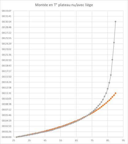

Cette fois ci, j'ai pris le temps de filmer la montée en T° du plateau nu puis du plateau revêtu. Voici le graphe de comparaison:
En gris: plateau nu - En orange: le plateau avec sa dalle de liège de 6 mm.
En conclusion: l'isolation thermique n'apporte rien sur le temps de chauffe du plateau jusqu'à 70° en un peu moins de 6 mn (pièce entre 25 et 27°)
Ensuite, la différence est franche. Le plateau nu plafonne à 88° au bout de 20 mn alors que le plateau isolé monte facilement à 90° en 11 mn et peut certainement dépasser les 100°.
Reste à voir dans le temps la tenue de tout ça !

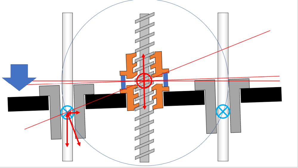

puisque le plateau était démonté, j'en ai profité pour réaliser une petite modif au niveau du Z que j'avais en tête depuis un petit bout de temps.
L'isostatisme du plateau est incorrect mais les modifications à apporter pour le corriger seraient assez lourdes (plateau 3 points), j'ai donc choisi de corriger le défaut le plus embêtant, la rotation du plateau en thêta X, rotation passant pas les deux noix en laiton.
Ajout d'une deuxième noix laiton au dessus de la première.
Cales de 3,9 mm entre les deux pour le réglage et réduire le jeu de l'ensemble en Z (rôle anti backlash). La hauteur de l'écrou est doublée, sa capacité à tourner en thêta X divisée par 2.

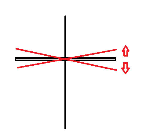

Tel que je le comprend :
Avec deux vis et la taille du plateau il doit probablement bouger comme ça :
en 'rallongeant' les noix ça doit réduire le mouvement possible du plateau.
ps : oui j'ai fait dessin en deuxième langue 😄

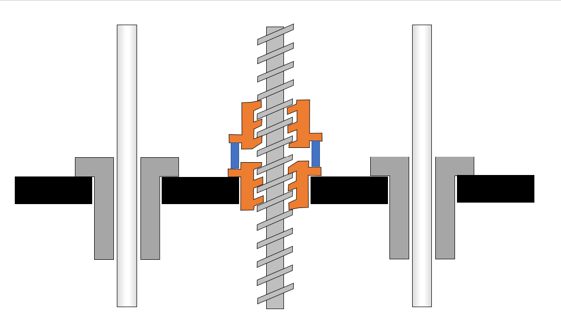

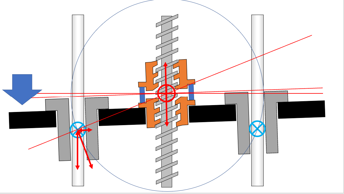

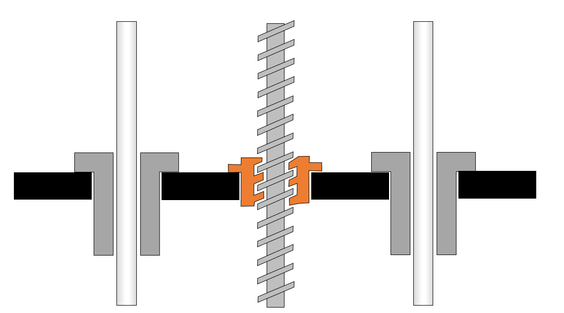

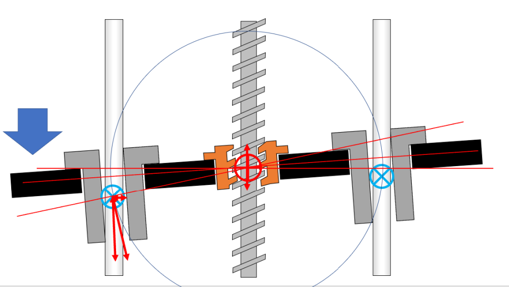

oui, pas de problème, ci-joint quelques schémas pour tenter d'expliquer la chose:
état initial théorique avec une seule noix laiton. La barre noire représente le cadre qui se trouve sous le plateau et qui est équipé des ressorts de réglage.
Si tu appliques un effort au bout du plateau, le cadre arrive à tourner en thêta X en récupérant le jeu Y entre les vis et les noix laiton. Le guidage des roulements linéaires n'est pas suffisant pour empêcher le déplacement Z et les tiges lisses Ø8 peuvent se courber très légèrement.
Mise en place de la deuxième noix avec une cale ajustée entre les 2 noix qui permet de réduire le jeu en Z au maximum (pseudo anti backlash).
Pour le même jeu interne, la noix est 2 fois plus haute, sa capacité à tourner est donc divisée par 2 + jeu interne réduit qui contribue aussi au gain. Autre effet positif, le point de rotation remonte et donc s'éloigne des roulements linéaires. La rotation génère plus d'efforts horizontaux et moins d'efforts verticaux.
