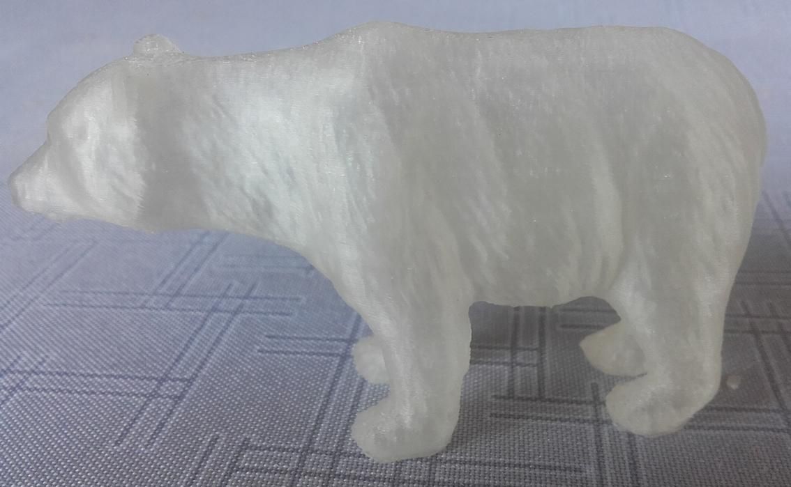

pat30 Posté(e) Juin 6, 2016 Partager Posté(e) Juin 6, 2016 Alors pour mon deuxième essai avec ce PLA, j'ai imprimé la molette (entraînement manuel) pour mon bowden et un petit Ours , je ne sais pas si c'est dans ma tête mais avec les mêmes température que l'orange le filament semblait bien plus fluide et l'accroche a était direct sur le plateaux, cette fois pas besoin de colle UHU et la tenu était excellente à 90° sans Warping pour l'Ours mais un leger décollement de la molette sur un bed à 40°, les supports ont étaient assez dur à enlever mais ça je pense que c'est plus un soucie de réglage. L'effet fini est superbe, une légère transparence qui laisse deviner l'infill sur la molette et un rendu exceptionnel sur l'Ours pour lequel j'ai fais un périmètre de plus, cela ressort un effet nacré sublime. Mon verdict: vivement que celui ci soit en vente , une idée de la date de sortie et du prix ? Lien vers le commentaire Partager sur d’autres sites More sharing options...
filament-abs.fr Posté(e) Juin 6, 2016 Partager Posté(e) Juin 6, 2016 Merci encore pour tous ces tests. Pas de date de sortie et encore moins de prix. J'espérais avant l'été mais il y a encore un investissement onéreux à faire (un autre dessiccateur). Lien vers le commentaire Partager sur d’autres sites More sharing options...
