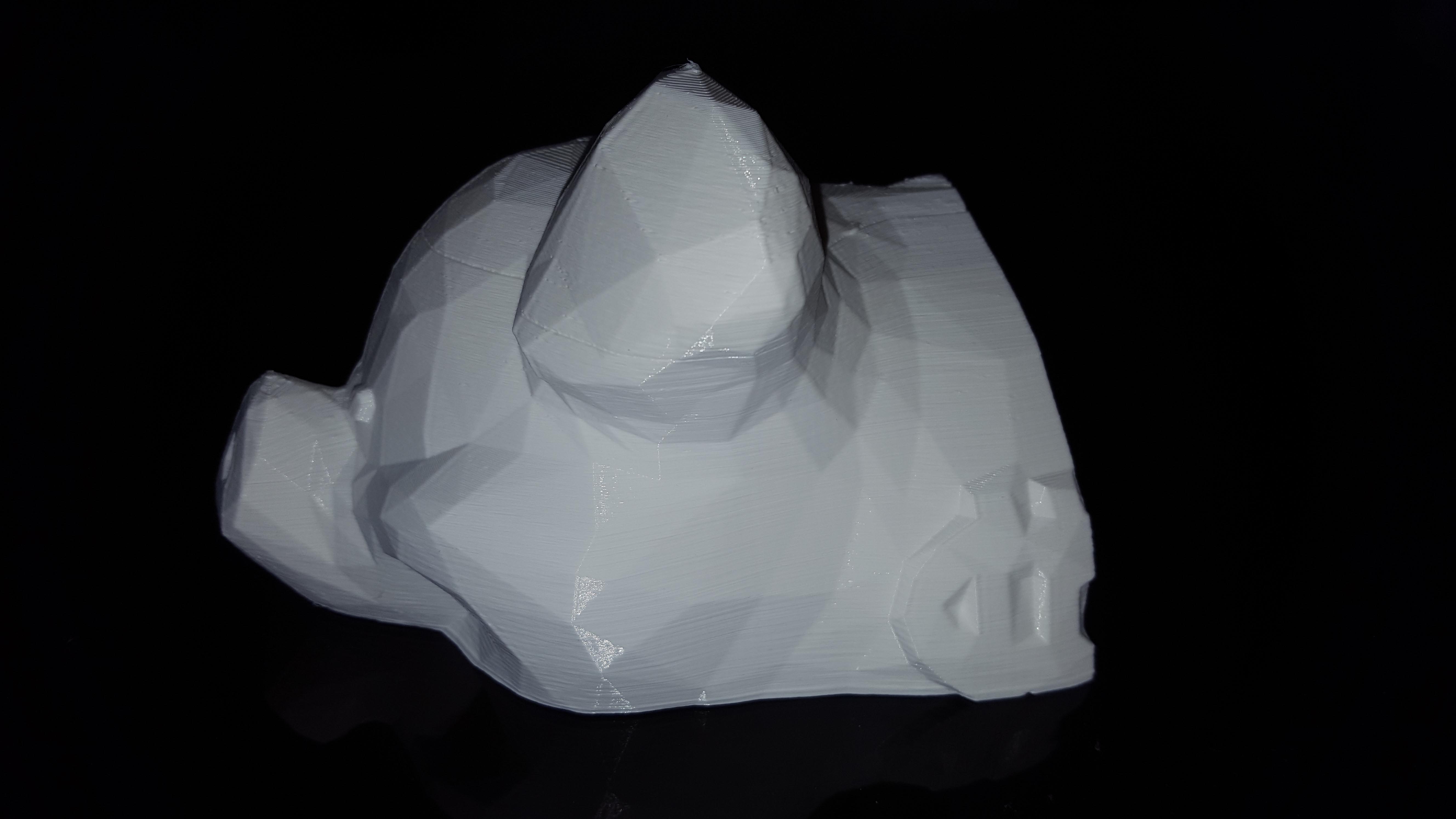

Premier retour après environs 15h00 d'impression avec le filament PLA blanc, globalement;, je n'ai pas eu trop de soucis, si ce n'est que j'ai eu tris fois la buse qui s'est bouchée, la première fois, j'ai du jeter deux heures de print, la seconde, j'ai réussis à faire pause juste le temps de retirer le filament, le couper et le relancer, ça n'a sauté qu'une ligne (cf photo 2, flèche rouge) et la troisième, je n'ai pas eu le temps de la sauver.
je ne sais pas si ça vient du filament ou non, ça faisait longtemps que je n'avais pas fait des impressions de plus de deux heures en une fois (le support pour double tête que j'ai posté dans la section dagoma a été imprimé en trois fois).
Une photo valant mieux que des mots :
Modèle trouvé sur thingiverse : http://www.thingiverse.com/thing:258561
Découpé grâce au tuto de @delirium07 Comment couper un STL avec Netfabb (8 parties au final)
Longueur de la partie en photo : 180
Vitesse : 45
Température : 215
Remplissage : 0%
Temps : 6h00 et quelques
Comme je le disais plus haut, j'ai eu un blocage de filament :
j'ai imprimé le second côté en 6h00 sans aucun soucis à la suite de cette partie, puis une troisième qui à foiré (pas le temps de faire pause que trois quatre rangs avaient passés)
Pour résumer : un bon filament, pas compliqué à utiliser, le rendu est plutôt propre, concernant mon problème de claquement je vais lancer le week-end prochain un print de 5h00 et quelques en noir, je testerais donc une autre bobine de la même marque.
