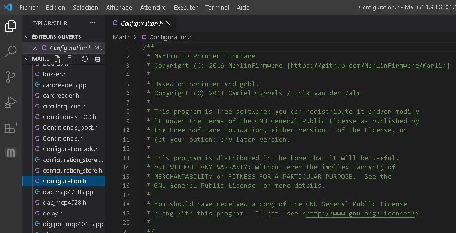

Avec VS Code?
à la ligne 1118 et 1120, j'ai:

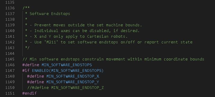

Rien à la ligne 1143

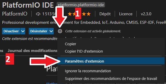

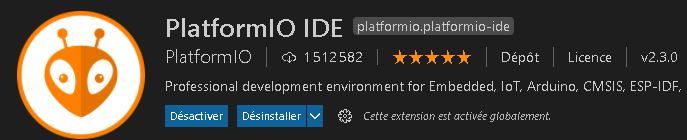

Merci à toi, je vais étudier VScode, par contre je n'ai pas PlatformIO IDE, portant il est installé.
Pas de flèche et pas de poubelle.

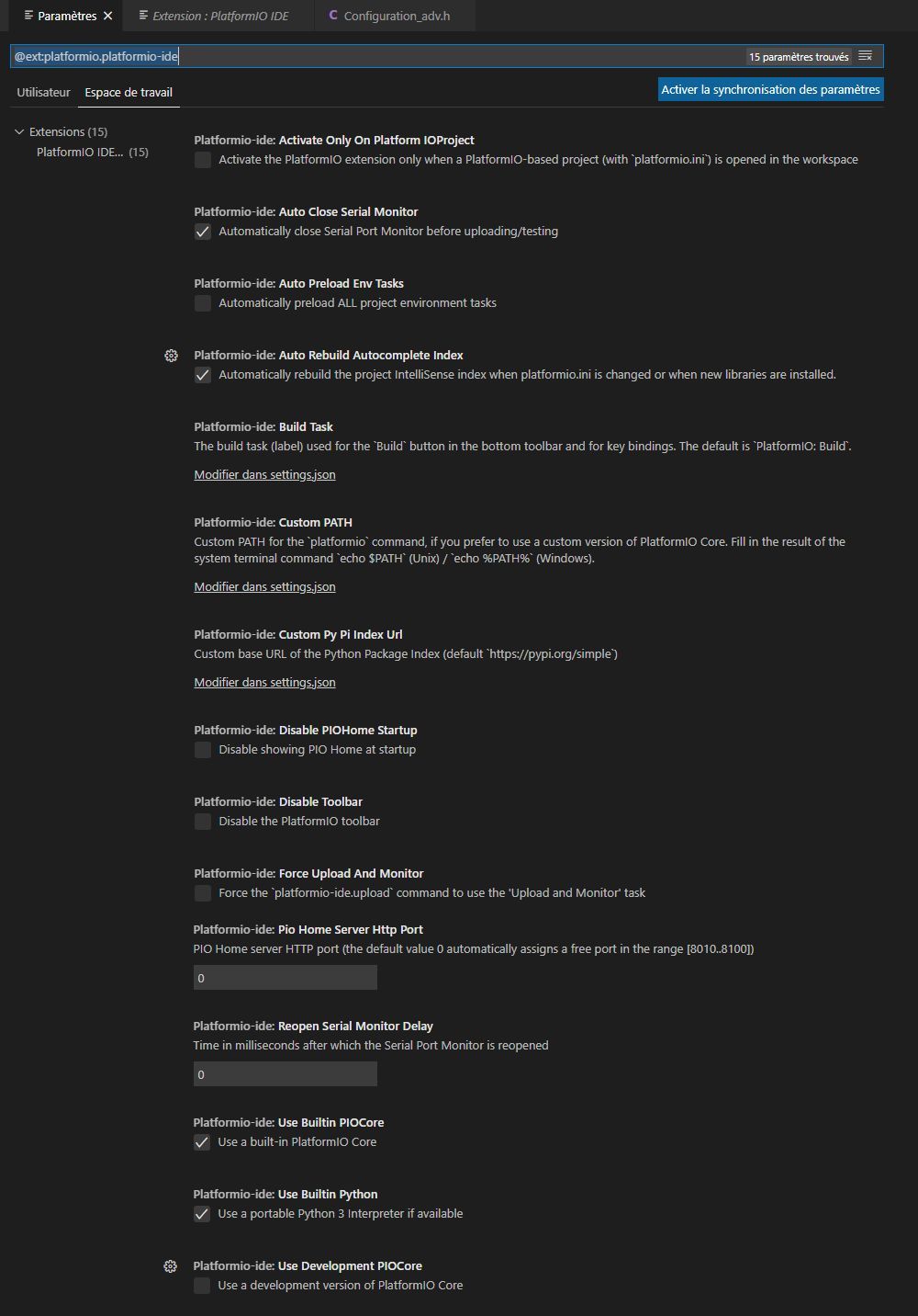

Est-ce que tu peux vérifier les paramètres de l'extension en cliquant sur l'icone (1) puis paramètres (2)
Citation
Liste des paramètres:
Citation
Sinon, les sources Marlin1.1.9_LGT0.3.1_LK4_ProMarlin compilent bien sous arduino IDE, avec mes fichiers de configuration modifiés. Tu n'as qu'à remplacer ces 2 fichiers:
Configuration_adv.h Configuration.h
Voici ce qui est coché dans les paramètres d'extension:
Platformio-ide: Auto Close Serial Monitor
Platformio-ide: Auto Preload Env Tasks
Platformio-ide: Force Upload And Monitor
Platformio-ide: Use Builtin PIOCore
Platformio-ide: Use Builtin Python
