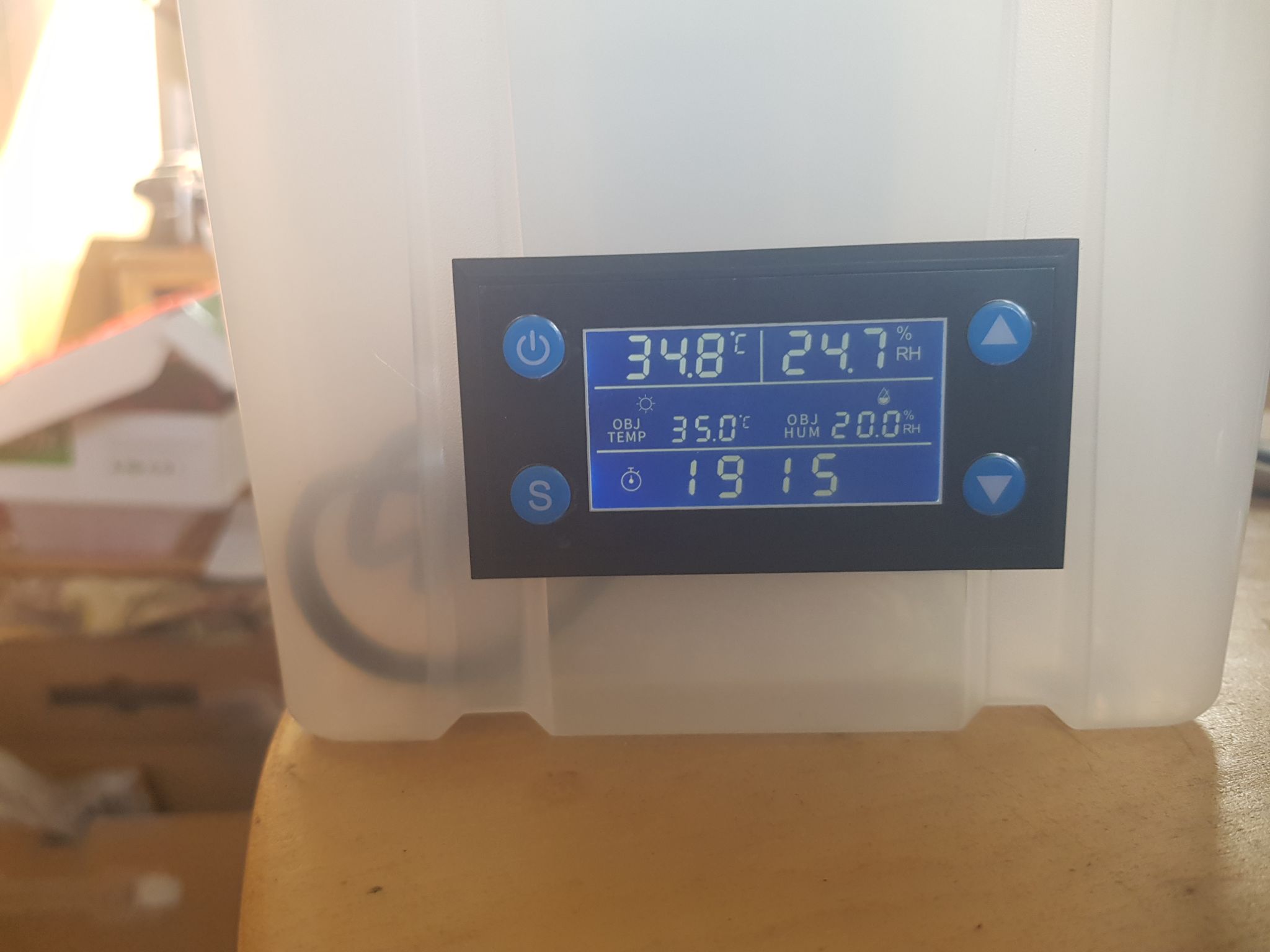

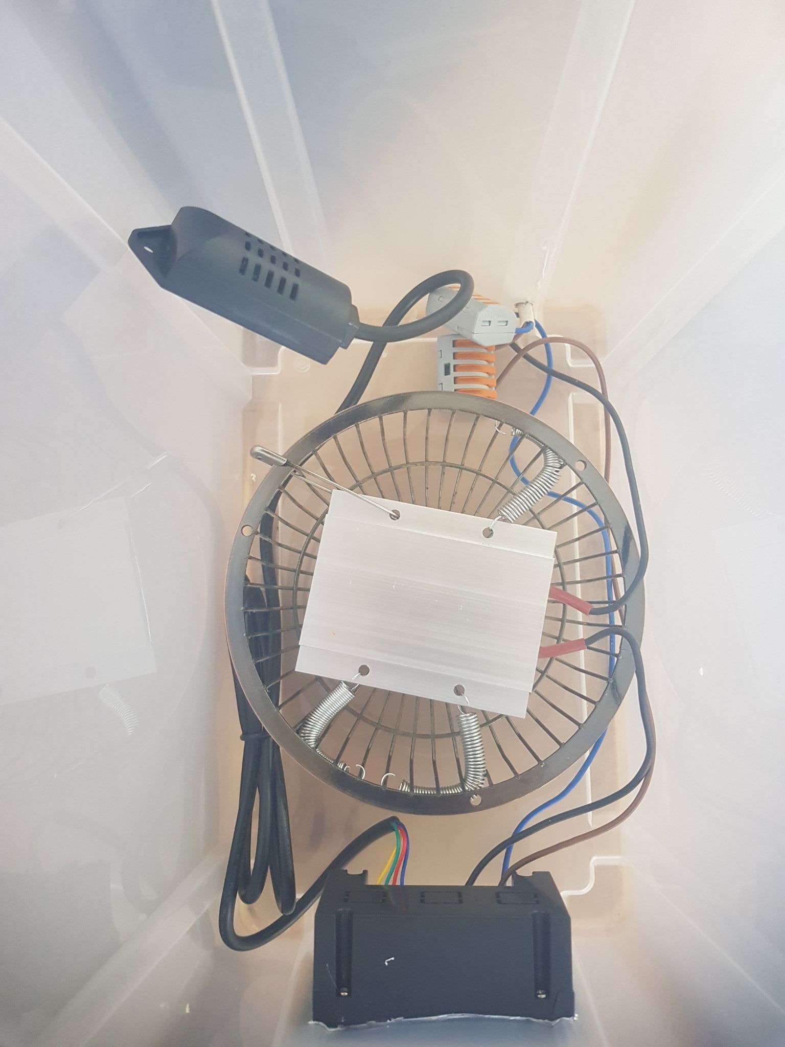

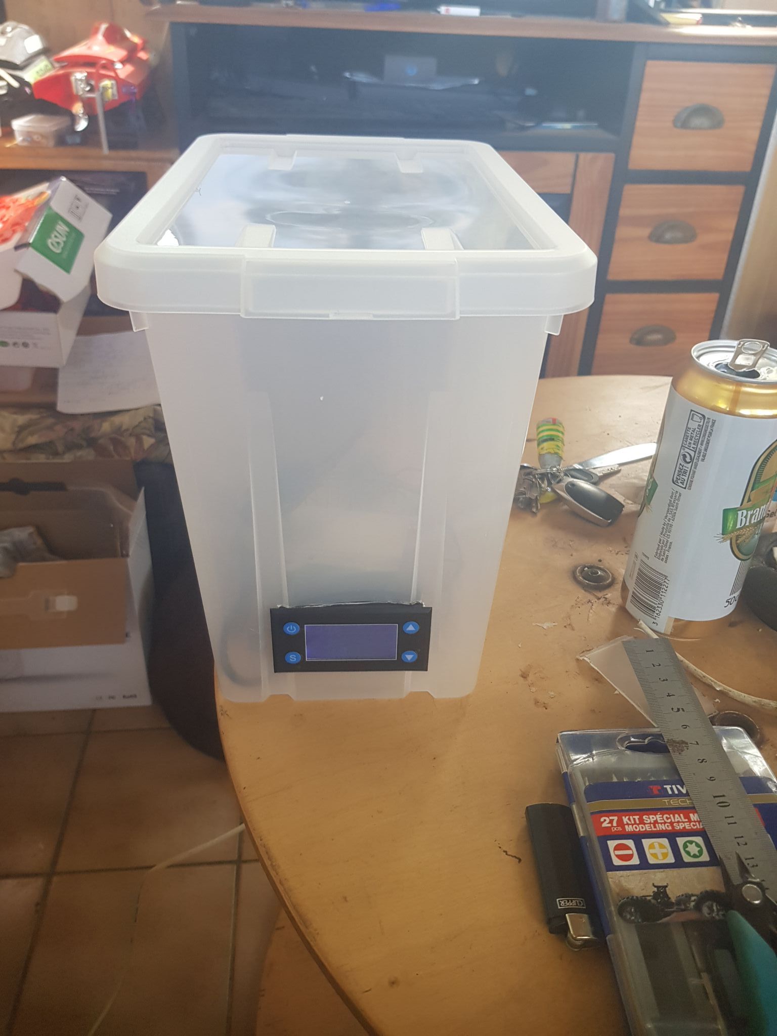

akoirium Posté(e) Avril 22, 2021 Partager Posté(e) Avril 22, 2021 (modifié) Bon visiblement FedEx a décidé de ne pas me livrer aujourd'hui... Il semblerait que d apres leur site j etait absent !... Mais bon... pas d avis de passage ni même un coup de téléphone du livreur... Bref du coup j ai bricoler un peu... Je n ai pas trouver de boite pour 2 bobines... tans pis je me contenterai d une seule... J ai donc fait un premier montage à l arrache et avec ce que j avais sous la main pour tester... Donc une boite, 3 ressorts, une épingle à nourrice ( bhen oui il me manque un 4ieme ressort) et une grille de mini ventilo pour faire un support isolé thermiquement pour la resistance... Je n ai pas fait de ventilation pour l instant car c'estait juste un premier essai...et je vais y revenir dans mes conclusions... Et donc... comme je m y attendais ça fonctionne La régulation en température fonctionne bien... Par contre... la resistance que j ai choisi est un peu juste... c est très long a monter a la température réglée...mais je pourrais améliorer cela en isolant les paroies de la boite... Je l ai donc réglé a 35°c Allumé le tout avec une température de départ de 18° et 53% d humidité ambiante... Au bout de 45min, les 35° sont atteints et l humidité a chuté à 24.7 % Pas mal pour un premier test... Et donc au vus de ce test... la ventilation est inutile et risque comme vous l avez souligner de poser plus de problèmes qu elle n en résout... Du coup... pas de ventilo... Mais les 2 relai seront câblés en serrie de façon à arrêter la chauffe quand une des deux consignes ( température ou humidité) est atteinte... Il me reste plus qu'à mettre tout ça au propre et y installer les rouleaux sur roullements Modifié (le) Avril 22, 2021 par akoirium 1 Lien vers le commentaire Partager sur d’autres sites More sharing options...

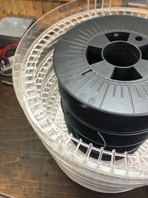

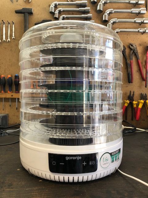

Avrel Posté(e) Avril 22, 2021 Partager Posté(e) Avril 22, 2021 Quel est le cout total de ton appareil ? Je sais pas si c'est pas un coup a foutre le feu ton truc.... Moi j'ai cet appareil : il y a 2 ans je l'ai payé moins de 60 balles et je passe 4 bobines en même temps l'hygro descend à 10% je ne suis pas convaincu que c'a valle le coup d'en fabriquer un .... 1 Lien vers le commentaire Partager sur d’autres sites More sharing options...

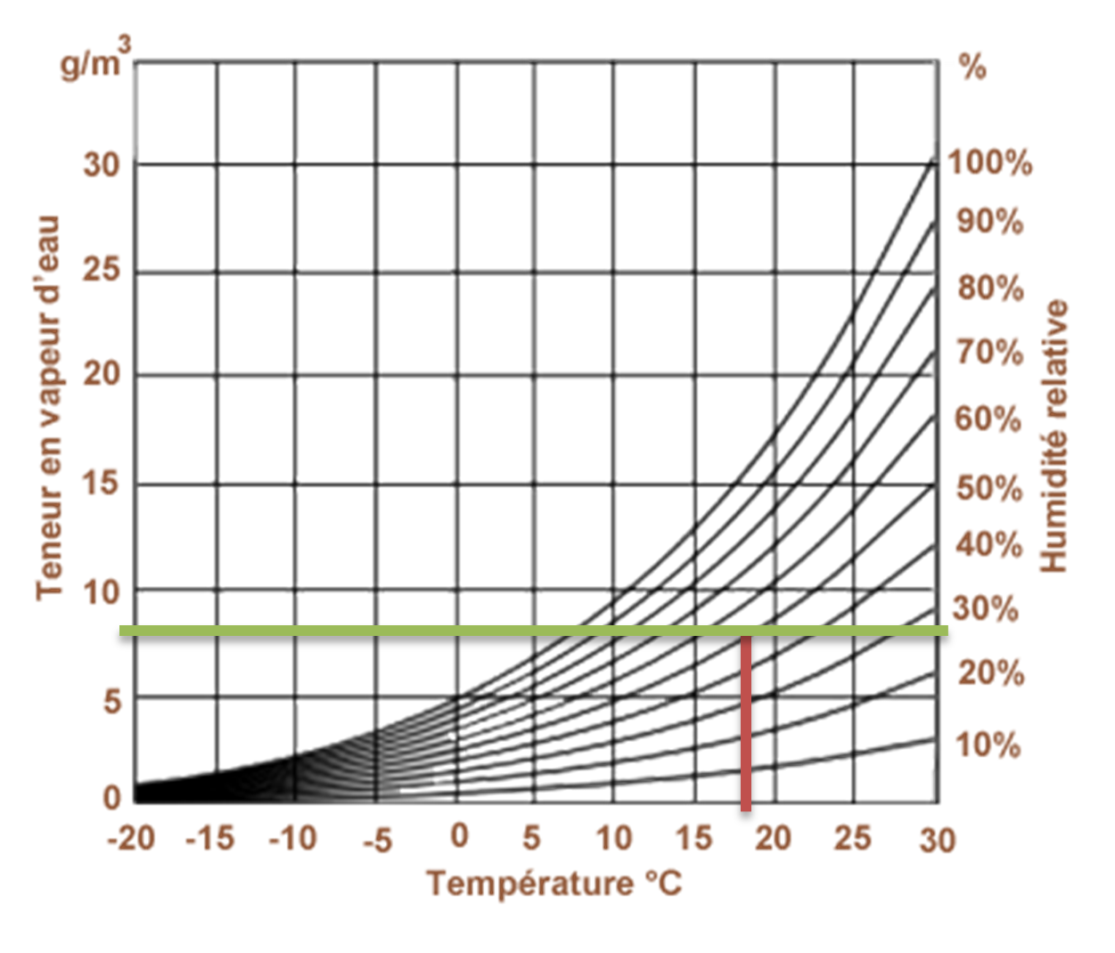

Kachidoki Posté(e) Avril 22, 2021 Partager Posté(e) Avril 22, 2021 (modifié) il y a 38 minutes, akoirium a dit : Allumé le tout avec une température de départ de 18° et 53% d humidité ambiante... Au bout de 45min, les 35° sont atteints et l humidité a chuté à 24.7 % Bravo, tu as découvert... l'humidité relative En rouge, j'ai marqué 18°C à 53%, et reporté en vert la teneur en vapeur d'eau correspondante à gauche. Dans une boite étanche, à teneur égale si on augmente la température à 35°C, en suivant la ligne verte sur la droite, on voit que l'intersection avec les courbes se fera autour des 25% d'humidité (hors échelle ici). Il y a fort à parier que si tu laisses refroidir ta boite, elle retrouvera ses 18°C et 53%, si la vapeur d'eau ne s'est pas échappée. Modifié (le) Avril 22, 2021 par Kachidoki 1 1 2 Lien vers le commentaire Partager sur d’autres sites More sharing options...
Titi78 Posté(e) Avril 22, 2021 Partager Posté(e) Avril 22, 2021 Albert Einstein à encore raison : tout est relatif .... Lien vers le commentaire Partager sur d’autres sites More sharing options...
akoirium Posté(e) Avril 22, 2021 Partager Posté(e) Avril 22, 2021 il y a 26 minutes, Avrel a dit : Quel est le cout total de ton appareil ? Je sais pas si c'est pas un coup a foutre le feu ton truc.... Moi j'ai cet appareil : il y a 2 ans je l'ai payé moins de 60 balles et je passe 4 bobines en même temps l'hygro descend à 10% je ne suis pas convaincu que c'a valle le coup d'en fabriquer un .... A la pelle : la boite 5€ la resistance 3.5€ Le contrôleur 9€ Le reste... de la récup... Et quant au risque d incendie... bien entendu le montage final aura sur son alim un disjoncteur klixon de 60°c a 2 €... il y a 25 minutes, Kachidoki a dit : Bravo, tu as découvert... l'humidité relative En rouge, j'ai marqué 18°C à 53%, et reporté en vert la teneur en vapeur d'eau correspondante à gauche. Dans une boite étanche, à teneur égale si on augmente la température à 35°C, en suivant la ligne verte sur la droite, on voit que l'intersection avec les courbes se fera autour des 25% d'humidité (hors échelle ici). Il y a fort à parier que si tu laisses refroidir ta boite, elle retrouvera ses 18°C et 53%, si la vapeur d'eau ne s'est pas échappée. Sauf que ma boite n est pas étanche...et l humidité s évacue par la convection naturelle due a la chaleur... Bref exactement le même principe que les drybox sunlu ou esun... avec juste en plus la mesure du taux d humidité... Lien vers le commentaire Partager sur d’autres sites More sharing options...

DGEG09 Posté(e) Avril 23, 2021 Partager Posté(e) Avril 23, 2021 Il y a 11 heures, Avrel a dit : Quel est le cout total de ton appareil ? Je sais pas si c'est pas un coup a foutre le feu ton truc.... Moi j'ai cet appareil : il y a 2 ans je l'ai payé moins de 60 balles et je passe 4 bobines en même temps l'hygro descend à 10% je ne suis pas convaincu que c'a valle le coup d'en fabriquer un .... @Avrel salut, j'ai pris la même option que toi: acheté sur LBC à 20€. Par contre, t'as modifié les plateaux pour loger les bobines? j'hésite à dézinguer tout l'intérieur j'étais en train d'étudier la possibilité d'adapter une boîte sur le 1er plateau. A+ Gérard Lien vers le commentaire Partager sur d’autres sites More sharing options...
Avrel Posté(e) Avril 23, 2021 Partager Posté(e) Avril 23, 2021 Il y a 6 heures, DGEG09 a dit : ar contre, t'as modifié les plateaux pour loger les bobines? j'hésite à dézinguer tout l'intérieur haha oui j'ai dézingué tous les plateaux, Lien vers le commentaire Partager sur d’autres sites More sharing options...
akoirium Posté(e) Avril 23, 2021 Partager Posté(e) Avril 23, 2021 (modifié) sympas ce détournement d'objet a 60€ Il y aurait même moyen d’en faire un dérouleur pour imprimer en même temps !... Tu peut nous en dire plus sur le principe de fonctionnement ? Puissance , températures, réglages , fonctions, ect ...? Modifié (le) Avril 23, 2021 par akoirium Lien vers le commentaire Partager sur d’autres sites More sharing options...
Avrel Posté(e) Avril 23, 2021 Partager Posté(e) Avril 23, 2021 il y a 15 minutes, akoirium a dit : sympas ce détournement d'objet a 60€ Je t'avoue que quand madame a découvert ce que j'étais en train de faire subir au désydrateur fraichement acheté , elle était pas franchement enchantée ,ça va bien que je lui ai dit qu'on pourrait quand même s'en servir . il y a 19 minutes, akoirium a dit : Tu peut nous en dire plus sur le principe de fonctionnement ? Le fonctionnement est on ne peut plus simple , il suffit de régler la température et le temps du cycle. il y a 22 minutes, akoirium a dit : Puissance , températures, réglages , fonctions, ect ...? La plage de température va de 35° a 70°, (mais il ne faut pas trop y faire confiance, lors des cycles j'ajuste la température en fonction de la sonde que je place a l'interieur de l'appareil prés des bobines. La puissance est de 500w il y a 30 minutes, akoirium a dit : Il y aurait même moyen d’en faire un dérouleur pour imprimer en même temps !... L'idée est pas bête, il suffirait de faire un socle avec trois roulements ,un peu comme le plateau d'un micro onde Lien vers le commentaire Partager sur d’autres sites More sharing options...

DGEG09 Posté(e) Avril 24, 2021 Partager Posté(e) Avril 24, 2021 @Avrel salut, avec quoi as tu découpé les plateaux? ta découpe à l'air plutôt propre. Merci et bonne journée Lien vers le commentaire Partager sur d’autres sites More sharing options...
Savate Posté(e) Avril 24, 2021 Partager Posté(e) Avril 24, 2021 Il y a 10 heures, esloch a dit : est ce que cet appareil doit fonctionner 24h/24 .. ou je la lance une heure ou deux avant l'impression .. Non, normalement c'est 4h à 45° max pour du pla, après il faut enlever la bobine et la mettre dans un récipient étanche avec du riz gel de silice SEC. Un fois dans sa boîte étanche l'hygro ne bouge plus. Après une boite étanche pour plusieurs bobines ou pour une à la fois ou un sachet refermable, tout est possible. Le sachet sous vide ou refermable étant réservé au filaments très très peu utilisés. Celle de gauche : dans la boite sans séchage Celle de droite : dans la boite après séchage Lien vers le commentaire Partager sur d’autres sites More sharing options...
Avrel Posté(e) Avril 24, 2021 Partager Posté(e) Avril 24, 2021 Il y a 2 heures, DGEG09 a dit : @Avrel salut, avec quoi as tu découpé les plateaux? ta découpe à l'air plutôt propre. Merci et bonne journée Avec un dremel , fait attention la pince coupante c'est pas top ça fend le plastique. Lien vers le commentaire Partager sur d’autres sites More sharing options...
