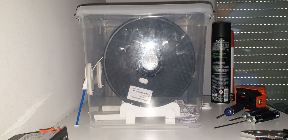

akoirium Posté(e) Avril 27, 2021 Partager Posté(e) Avril 27, 2021 pour info j'ai commandé une autre résistance de 80w ... la 50w étant beaucoup trop juste... je verrais donc si la 80w toute seule suffit ou si je doit mettre la 80 + la 50w en parallèle Lien vers le commentaire Partager sur d’autres sites More sharing options...

akoirium Posté(e) Avril 28, 2021 Partager Posté(e) Avril 28, 2021 (modifié) même pas une indication de température constante ? De mon coté ma drybox fonctionne bien malgré le fait qu'elle peine a monter a 40° ... mais réglé a 35° j'arrive a descendre a moins de 30% d'humidité dans l'air de la box ... Du coup... réglé a 35° et humidité réglé a 30% ... la résistance se coupe si l'une ou l'autre des consignes est atteinte ... et redemande si les 2 consignes ne sont plus valides ... c'est a dire si la température est descendue en dessous de 34° ET que l'humidité et remonté a plus de 35% ... Les delta de température et d'humidité sont réglables sur mon contrôleur Je vais voir en ajoutant un dissipateur sur la résistance avec une fine tôle pliée qui aurait la forme de la bobine pour voir si ca monte plus facilement en température ... et au pire ... j'attends la résistance de 80W Modifié (le) Avril 28, 2021 par akoirium 1 Lien vers le commentaire Partager sur d’autres sites More sharing options...

akoirium Posté(e) Avril 28, 2021 Partager Posté(e) Avril 28, 2021 il y a 35 minutes, esloch a dit : des résistances flexibles .. c'est pas intéressant ??? 300w ca me parait beaucoup pour ce que l'on veut en faire... en fait ton lien est tout simplement ce que l'on utilise pour un plateau chauffant sur une imprimante DIY sans la sonde de température ... Certes oui... ca peut être intéressant ... avec un autre modèle plus adapté ... mais a voir pour la gestion de la température qui il me semnble n'est pas constante et qu'il faut absolument sécurisé avec un bon contrôleur et sa sonde ... plus un klixon thermique histoire d’être sure de ne pas risquer l'incendie !... 1 Lien vers le commentaire Partager sur d’autres sites More sharing options...

akoirium Posté(e) Mai 6, 2021 Partager Posté(e) Mai 6, 2021 Moi ça y est je me prends plus la tête... La bobine reste dans sa boîte...et je demmare la drybox a distance 3 ou 4 heures avant de quitter le travail... comme ça elle est prête pour un print en rentrant 1 Lien vers le commentaire Partager sur d’autres sites More sharing options...

akoirium Posté(e) Mai 10, 2021 Partager Posté(e) Mai 10, 2021 (modifié) je me permet de mettre un retour supplémentaire sur la fabrication d'une "drybox" active ( chauffage électrique) DIY ... Et bien tout comme les drybox du commerce ... ca fonctionne terriblement bien !!! j'ai resorti une bobine de PLA oubliée du fond du fond du placard sans aucune protection... bref ... rien que le fait de tenter de dérouler un bout ... ca casse net sans même arriver a sortir le fil du diamètre de la bobine !!! Je l'ai donc laisser sécher cette nuit dans ma drybox DIY... et donc ce matin ... temperature a 35° (alors qu'il fait 10° ambiant) et humidité de l'air de la box a 25% ( contre 78% ambiant selon mon raspberry domotique ... )... bhen c'est simple ... elle est comme neuve !!! je n’arrive pas a casser le fil ... même en le pliant a 180° avec une pince !!! Modifié (le) Mai 10, 2021 par akoirium 1 Lien vers le commentaire Partager sur d’autres sites More sharing options...
