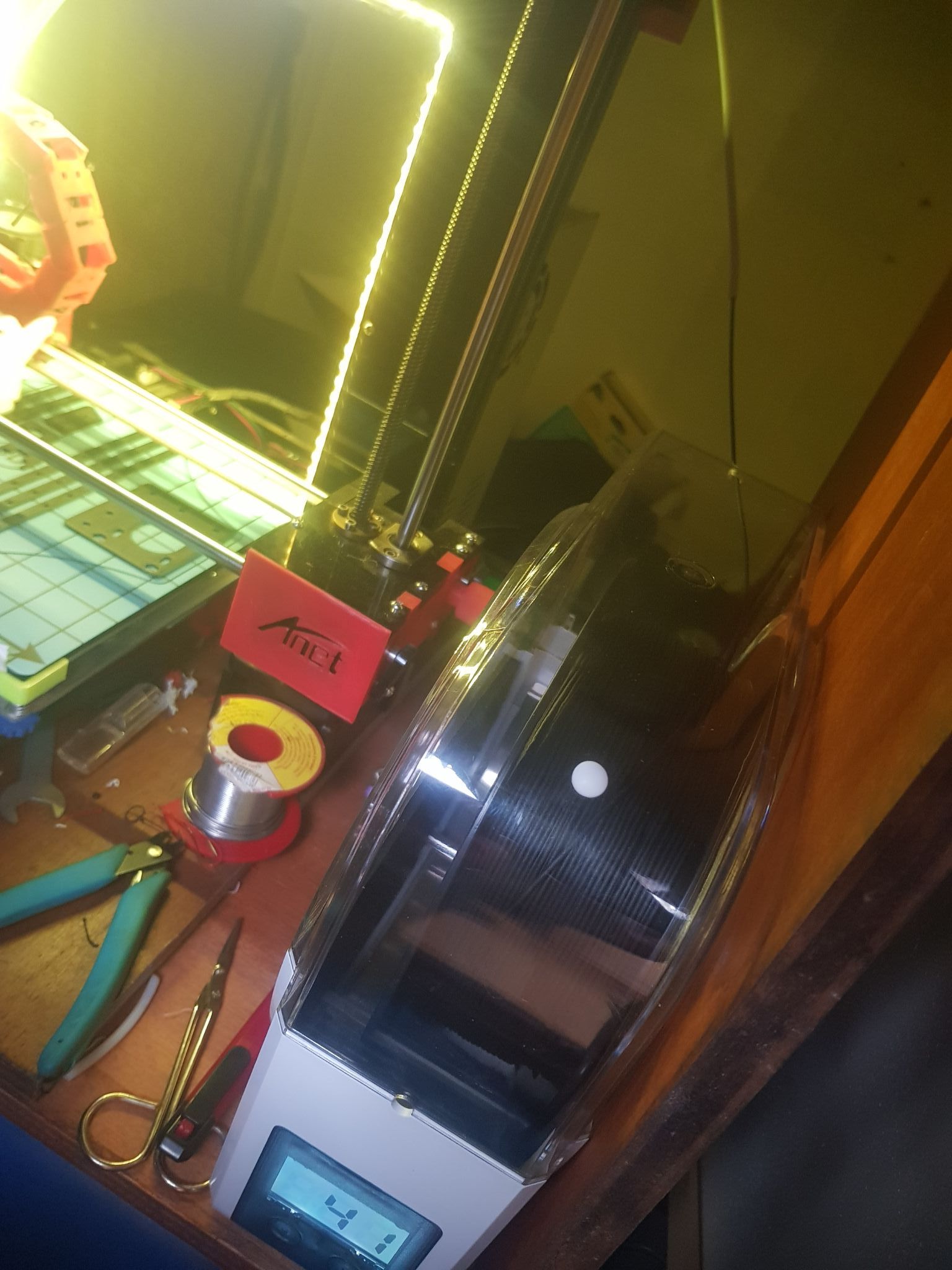

akoirium Posté(e) Avril 9, 2021 Posté(e) Avril 9, 2021 (modifié) disons que l'avantage du déshumidificateur cité plus haut est que ça sert aussi de dérouleur et permet d'imprimer en même temps.... J'ai le même depuis peu ... et il as dejas sauvé toute mes vielles bobines de PLA après, il est tout a fait possible de s'en bricoler un .... j'ai ma petite idée la dessus et je crois bien que je vais pas tarder a m'y coller je pensse tout siplement a un tuperroir de la bonne taille ... quelques roulements a billes... et le plus important un petit chauffage d'aquarium avec thermostat intégré dans ce genre la : https://www.google.com/shopping/product/3707558410997095050?client=firefox-b-e&q=chauffage+aquarium&prds=epd:4319404949292141208,eto:4319404949292141208_0,prmr:1&sa=X&ved=0ahUKEwjckJDJqPDvAhUQ8hoKHbEoC_kQ9pwGCAc bon ... il doit y avoir plus adapé car ce genre de chauffage d'aquarium ne montent généralement pas au dessus de 34°c... il faut que je fouille pour quelque chose de plus adapté... Bien entendus ca seras du rustique sans minuteur ni mesure du poids de la bobine comme d'autres modèles ... par contre pour ceux qui tournent avec raspberry et octoprint, il est tout a fait possible de contrôler la résistance chauffante via un relai sur port gpio et le plugin octorelay C'est d’ailleurs ce que je compte faire Edit : J'ai une piste pour l’élément chauffant : https://www.ebay.fr/itm/Vehicule-70x30x6mm-Forte-Puissance-PTC-Appareil-de-chauffage-DC-12V-20W-60-C/391924373793?_trkparms=aid%3D1110006%26algo%3DHOMESPLICE.SIM%26ao%3D1%26asc%3D20201210111314%26meid%3D123504f1bc8e48209988631a03e2e30e%26pid%3D101195%26rk%3D5%26rkt%3D12%26mehot%3Dpf%26sd%3D391999358920%26itm%3D391924373793%26pmt%3D1%26noa%3D0%26pg%3D2047675%26algv%3DSimplAMLv9PairwiseUnbiasedWeb&_trksid=p2047675.c101195.m1851 ca se trouve aussi en 24v reste a trouver un petit thermostat reglable .... mais ca c'est pas un souci ... c'est pas les modeles qui manque !... dont voici un exemple : https://www.ebay.fr/itm/Thermostat-Programmable-20-90-C-12V-Chauffage-Refroidissement-Reglable-/324136514162 mais il y a encore mieux en fouillant avec affichage de la température et boutons de réglages : https://www.google.com/shopping/product/1592252499367800895?client=firefox-b-e&q=ebay+thermostat+reglable+12/24v&prds=epd:13991303756003282592,eto:13991303756003282592_0,prmr:1&sa=X&ved=0ahUKEwj-qYybt_DvAhVPqxoKHbgsDSsQ9pwGCAk Bref y a plus qu'a ... a vos imprimantes ... pres .... Partez !!! Modifié (le) Avril 9, 2021 par akoirium 1

akoirium Posté(e) Avril 9, 2021 Posté(e) Avril 9, 2021 D'où l intérêt de faire avancer le smilblik sur le sujet et de concevoir un système "tout terrain" a moindre coût... Ceci dis.. j ai des bobines de chez grossiste3d qui rentrent parfaitement dans la sunlu... ... Bon... j avoue aussi avoir modifié ma sunlu et percer un trou supplémentaire à l arrière du capot pour être en adéquation avec la position de la boite en fonction de mon imprimante :
Savate Posté(e) Avril 9, 2021 Posté(e) Avril 9, 2021 il y a 4 minutes, akoirium a dit : grossiste3d qui rentrent parfaitement dans la sunlu... ... tu as eu de la chance la sunlu est un poil plus large que la esun
