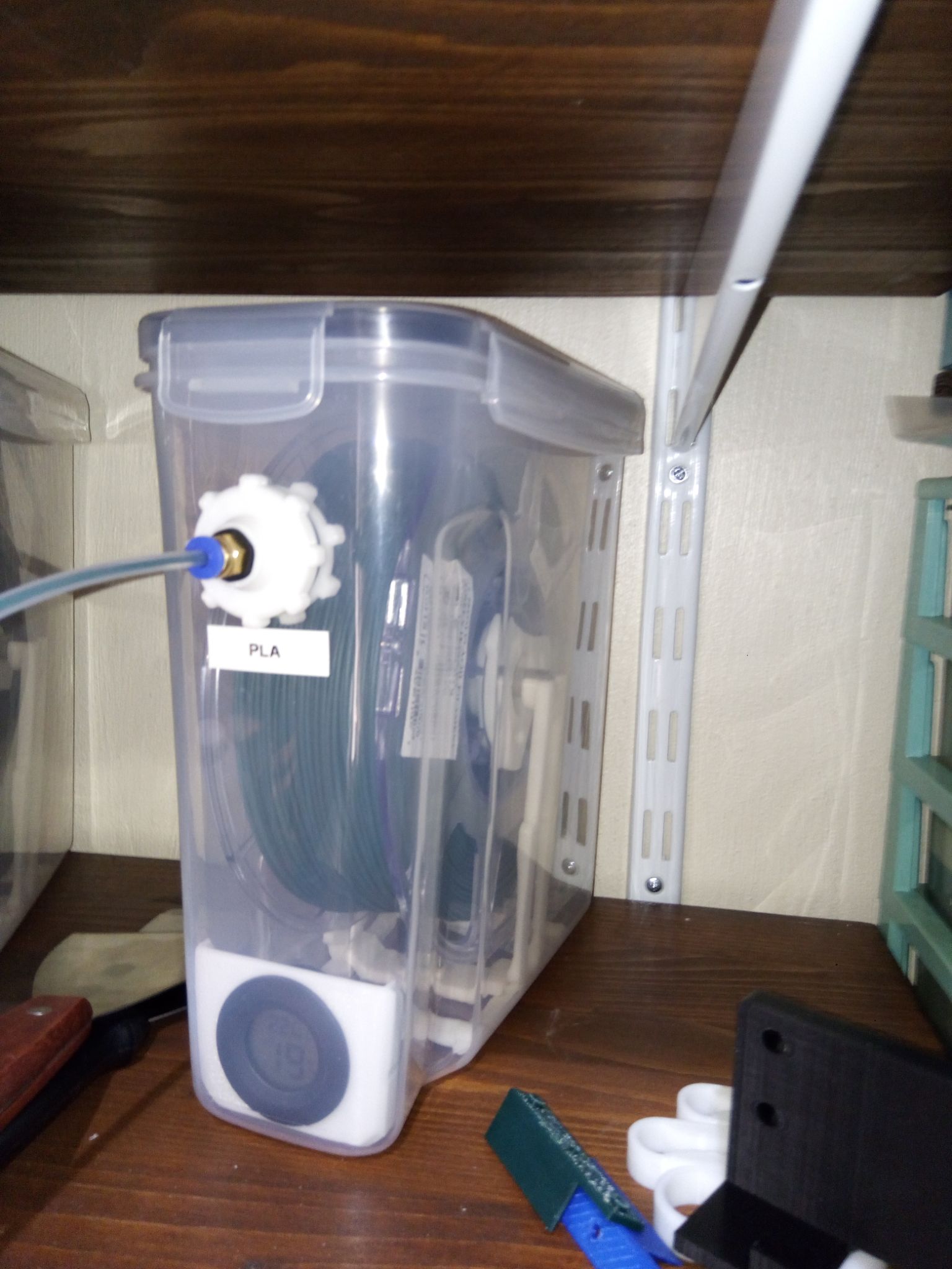

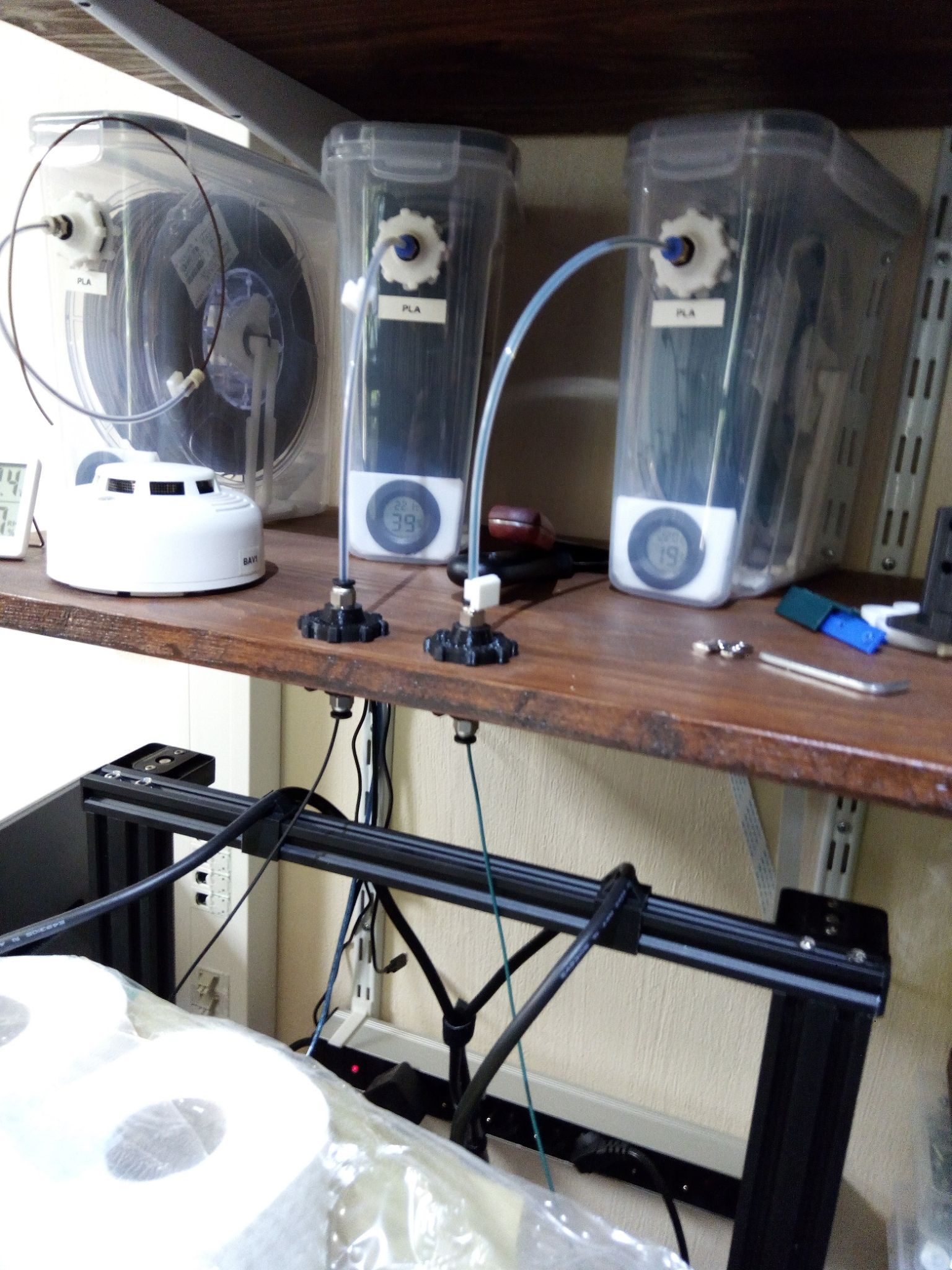

pasdebip Posté(e) Novembre 10, 2022 Posté(e) Novembre 10, 2022 Le 24/04/2021 at 07:59, Savate a dit : Non, normalement c'est 4h à 45° max pour du pla, après il faut enlever la bobine et la mettre dans un récipient étanche avec du riz gel de silice SEC. Un fois dans sa boîte étanche l'hygro ne bouge plus. Après une boite étanche pour plusieurs bobines ou pour une à la fois ou un sachet refermable, tout est possible. Le sachet sous vide ou refermable étant réservé au filaments très très peu utilisés. Celle de gauche : dans la boite sans séchage Celle de droite : dans la boite après séchage up up Bonsoir Je recherche ce type de boite mais impossible à trouver. Tu pourrais me dire où tu les as trouvé ? Merci
Titouvol Posté(e) Novembre 11, 2022 Posté(e) Novembre 11, 2022 Perso je regarderais ce type de boîtes. Soit en profitant du renvoi possible, soit en les cherchant en magasin. https://amzn.eu/d/7dI2m1g 1
Savate Posté(e) Novembre 11, 2022 Posté(e) Novembre 11, 2022 Il y a 6 heures, pasdebip a dit : Je recherche ce type de boite mais impossible à trouver. à l'époque j'avais pris ça : https://www.amazon.fr/GoMaihe-Rangement-Hermetiques-Alimentaires-Nourriture/dp/B08DCWKK4B?pd_rd_w=nzTNc&content-id=amzn1.sym.5de45409-6391-446a-a489-652af70a810d&pf_rd_p=5de45409-6391-446a-a489-652af70a810d&pf_rd_r=RWC1VJEGYBHBBMZRSE04&pd_rd_wg=9XIDA&pd_rd_r=9d68bb55-ae08-45fa-b98c-f3b22c74413e&pd_rd_i=B08DCWKK4B&ref_=pd_bap_d_rp_12_t&th=1 Attention les bobines 'larges' ne passent pas dans ces boîtes (esun pla+ et tpu passent bien) 70 mm maximum 1
pasdebip Posté(e) Novembre 11, 2022 Posté(e) Novembre 11, 2022 (modifié) Merci Savate, J'avais vu celle ci mais je n'étais pas sur de moi .je vais devoir m'équiper car j'avais beaucoup de soucis avec le petg puis après un passage au four impression nickel il faut que je revois drastiquement ma méthode de conservation des bobines. La plupart de celle que j'ai font 70 mm de large . Modifié (le) Novembre 11, 2022 par pasdebip
pasdebip Posté(e) Novembre 13, 2022 Posté(e) Novembre 13, 2022 Ok merci pour le séchage ou maintien au sec je vais essayer la litière de chat à la silice. https://www.intermarche.com/produit/litiere-performance-pour-chats/3250392464066?itemId=89719 Bien moins chère que les billes de gel de silice
Titouvol Posté(e) Novembre 13, 2022 Posté(e) Novembre 13, 2022 Pour aider à conserver sans humidité éventuellement, mais par contre pas pour le séchage. Ce qui est rentré dans le filament n'en sortira pas juste parce que tu mets des sacs de silicagel ou de la litière. Si tu as des bobines humides, il faut les passer au four : 3-4h à 45 degrés. Certains utilisent aussi des déshydrateurs à fruits/légumes, sinon il existe des boitiers pour ça. Perso j'ai le Sunlu et ça fonctionne pas mal, sinon tu as la version maison de notre ami @Savate présentée dans ce fil.
pasdebip Posté(e) Novembre 13, 2022 Posté(e) Novembre 13, 2022 J'ai déja un deshydrateur et pour le four c'est terriblement efficace la litière de silice servira juste à maintenir un taux d'hygrométrie acceptable
Titouvol Posté(e) Novembre 13, 2022 Posté(e) Novembre 13, 2022 Ok désolé, d'après ta phrase j'avais cru que tu comptais aussi sur la litière pour sécher les bobines. Perso ça dépend de l'ampleur des dégâts ... Une bobine par dans le séchoir Sunlu, mais si c'est une série de bobines, c'est direction le four. Mais ça ne m'est arrivé qu'une fois, au retour d'un séjour prolongé d'une série de bobines, dans une maison non chauffée et plus humide que chez moi.
Savate Posté(e) Novembre 13, 2022 Posté(e) Novembre 13, 2022 Il y a 7 heures, pasdebip a dit : la litière de silice servira juste à maintenir un taux d'hygrométrie acceptable Ne pas oublier de prendre de la litière propre je dis chat, je dis rien et je sors -> 1 5

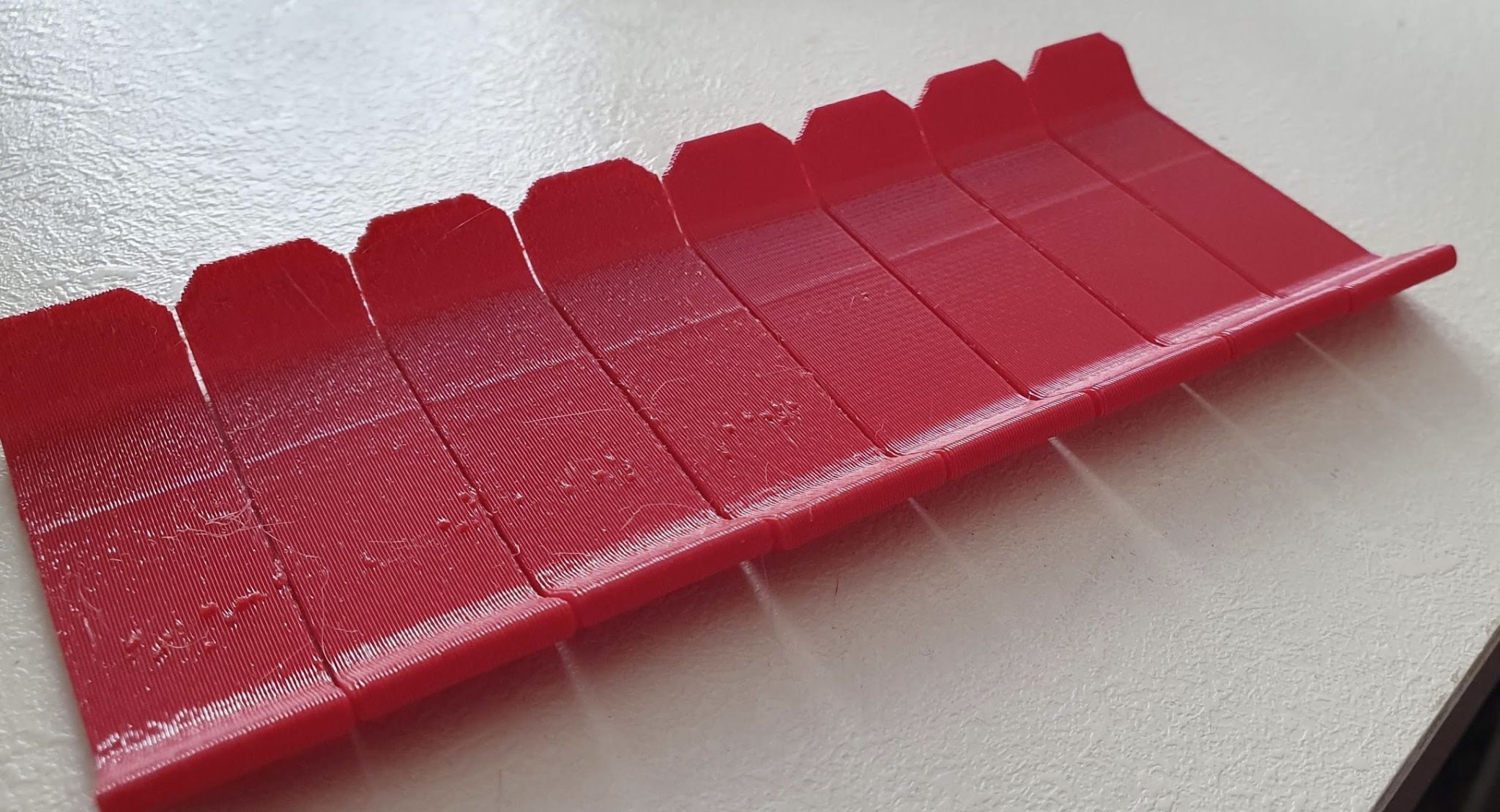

Kachidoki Posté(e) Mai 20, 2023 Posté(e) Mai 20, 2023 Hello, Je déterre le sujet pour ajouter ma constatation du jour. Même G-Code, deux groupes de 4 A gauche avant séchage A droite, après 4h à 65°C Il s'agit d'ABS-M30 de chez Stratasys. Comme quoi, même l'ABS a besoin d'être séché. A+ 1 2
