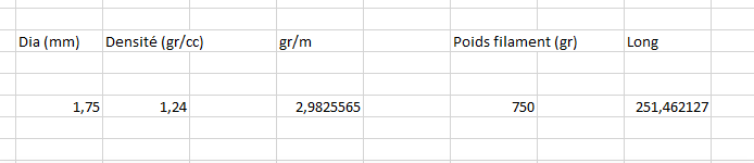

PPAC Posté(e) Mai 12, 2021 Posté(e) Mai 12, 2021 (modifié) Salutation ! il y a 54 minutes, Titouvol a dit : si ça t'amuse tu peux en déduire la longueur d'après la densité ... Etant un assisté des algo. automatique, pour calculer cela j'ai toujours des doutes sur mes formules ... Qui peut me dire si oui ou non je calcul bien le truc ? merci ! =(diam/2)²*pi()*densité =poids/(g par mètre) diamètre (mm) densité (g/cc) grammes par mètre poids du filament sur la bobine (g) longueur (m) 1,75 1,24 2,982549526 750 251,4627146 1,75 1,24 2,982549526 1000 335,2836194 1,75 1,24 2,982549526 22,5 7,543881437 Modifié (le) Mai 12, 2021 par PPAC
Kachidoki Posté(e) Mai 12, 2021 Posté(e) Mai 12, 2021 Flemme de vérifier le calcul, mais en tout cas les longueurs sont cohérentes par rapport à ce que j'ai en mémoire (~300m/kg). Le problème de ce genre de calcul, c'est qu'il faut connaitre le diamètre et la densité réels et non pas ceux sur le papier. J'ai souvenir d'un Fillamentum Extrafill qui était pile poil en diamètre, mais moins dense de 10% par rapport aux specs. A chaque impression il me restait toujours plus que prévu. Ce qui fait que j'ai pu imprimer plus que je ne le pensais au départ. 1

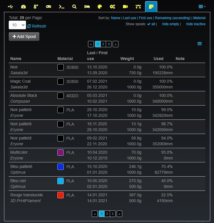

fran6p Posté(e) Mai 12, 2021 Posté(e) Mai 12, 2021 (modifié) Il y a 5 heures, PPAC a dit : Qui peut me dire si oui ou non je calcul bien le truc ? Comme @Kachidoki trop la flemme pour calculer donc je renvoie vers une bonne lecture : https://bitfab.io/blog/3d-printing-materials-densities/ Adepte d'Octoprint (et du moindre effort), les calculs se font automatiquement (à condition de saisir la densité du filament) avec le greffon «SpoolManager» (masse / longueur) : Modifié (le) Mai 12, 2021 par fran6p 1 1
PierreG Posté(e) Mai 12, 2021 Posté(e) Mai 12, 2021 J'adore Spool Manager. J'ai hâte qu'il soit compatible avec OctoDash.... je vais le réinstaller !!!
medmed Posté(e) Mai 13, 2021 Posté(e) Mai 13, 2021 Il y a un calculateur ici -> https://www.filimprimante3d.fr/content/10-longueur-des-filaments 1
fran6p Posté(e) Mai 13, 2021 Posté(e) Mai 13, 2021 @medmed Ce calculateur, à condition d'utiliser 1,24 (pas 1,25) comme densité pour le PLA permet d'avoir une bonne mesure Ce n'est pas un calculateur mais ce site, comme celui mis précédemment, donne une formule permettant de faire tous les calculs que l'on veut (à la main, de tête, une calculatrice, une feuille de calcul, un boulier, un abaque, …). 1
