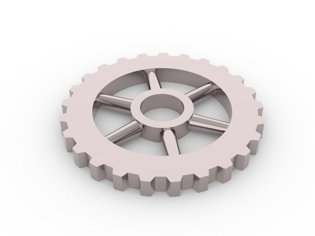

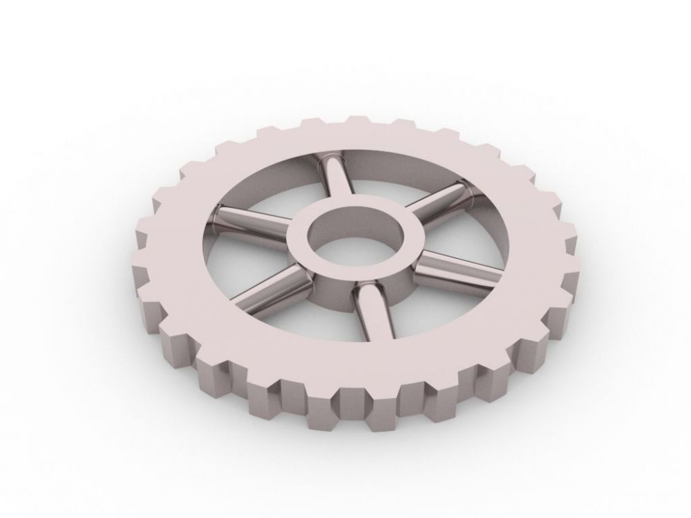

Euh :
Si c'est budget Nolimit, pourquoi pas Catia V5 ou encore Solidworks ? 🤣
Avec des répétitions circulaires + extrusion, cette pièce (avec une certaine maîtrise de logiciel de CAO) est hyper simple à modéliser.
En tout cas le rendu des texture est assez sympa.

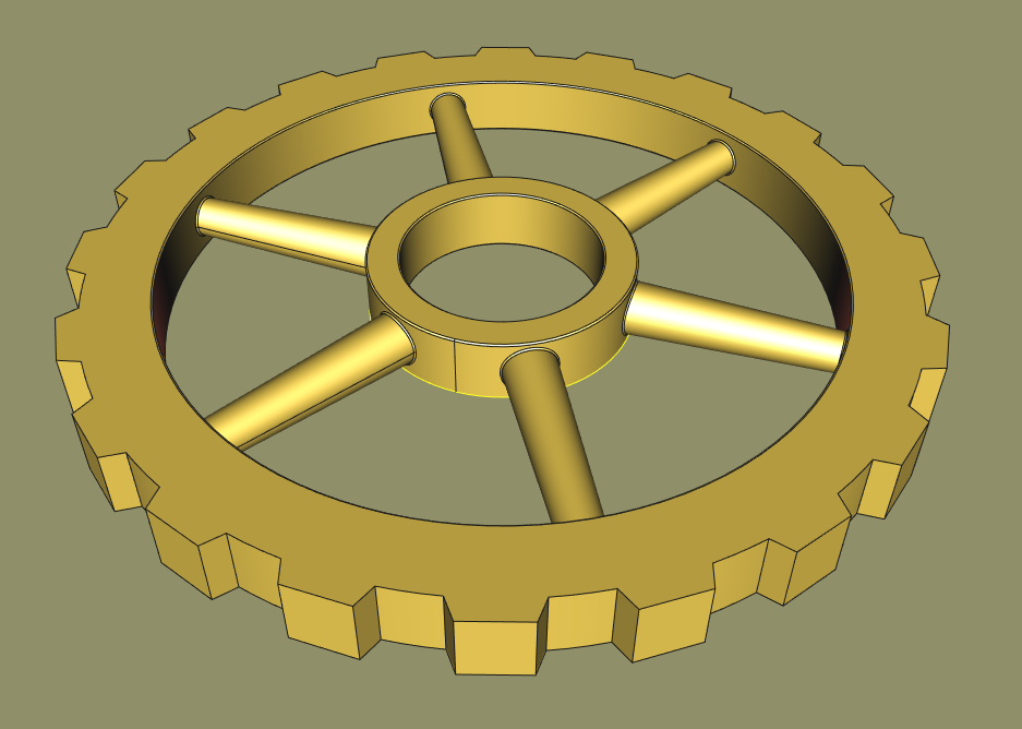

idem avec Freecad en quelques minutes, (avec un rendu bien moins chatoyant il est vrai) mais gratuit et... libre 😁
Par contre avant d'arriver à faire ça il faut passer quelques heures pour dompter un minimum le logiciel
Et pour le coup la condition de départ n'est pas respectée...

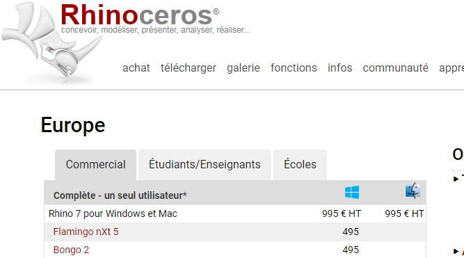

Effectivement il faut pas mal de temps pour maîtriser Rhino , fusion ou tout autre logiciels de mod 3D...il serait peut-être intéressant de partager quelques tutos vidéo sur la manière de modélisé sur un pièce donnée...personnellement j’ai essayé Fusion,très bon logiciel mais je travaille avec Rhino depuis trop longtemps et ne suis pas très à l’aise avec F360..
