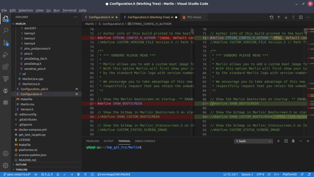

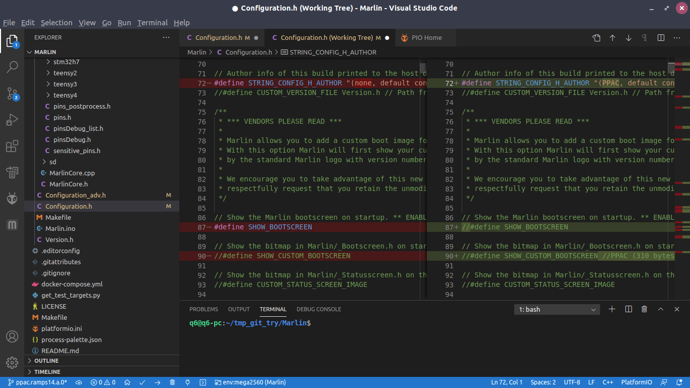

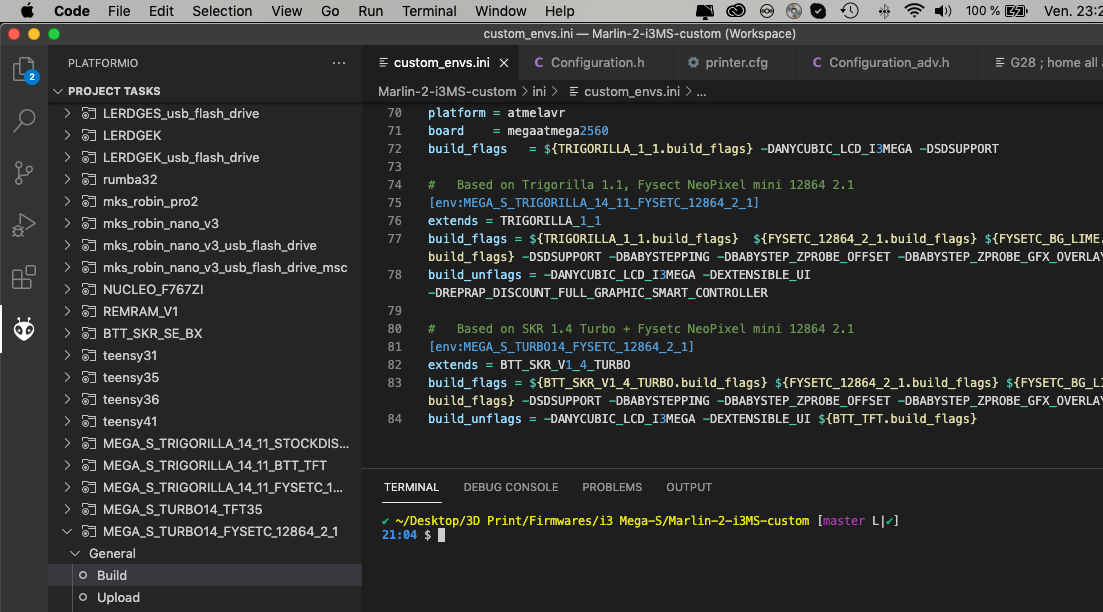

PPAC Posté(e) Juin 25, 2021 Posté(e) Juin 25, 2021 (modifié) il y a 10 minutes, Patave a dit : T’embete pas avec des vscode ou platformio (desole @PPAC) Pas de problèmes a chacun ses préférences Moi VSCode car si tu travail sur un "git clone" du marlin, tu a les "diff" de se que tu modif et c'est pratique quand tu reviens sur le code pour retrouver se que tu a modifié. (mais rajouter un "//MODIF PPAC" a chaque ligne où tu change un truc revient plus ou moins au même pour retrouver les trucs ... mais là normalement je peux aussi en principe passer a une autre version de marlin et y appliquer mes modifs grâce a cela ... enfin j'ai pas encore testé et je début avec git ...) Mais aussi car j'ai aussi une autre carte en 32bits ARM et là arduino IDE il a du mal a compiler pour cela Modifié (le) Juin 25, 2021 par PPAC 1
Lidocain777 Posté(e) Juin 25, 2021 Posté(e) Juin 25, 2021 il y a 1 minute, PPAC a dit : Pas de problèmes a chacun ses préférences Moi VSCode car si tu travail sur un "git clone" du marlin, tu a les "diff" avec de se que tu modif et c'est pratique quand tu reviens sur le code pour retrouver se que tu a modifié. Pareil, j'utilise aussi VSCode + PlatformIO depuis longtemps, que ce soit au taf, pour l'impression 3D ou d'autres projets perso. Entre l'apprentissage de Git, la config du firmware via les flags dans PiO et d'autres joyeusetés, ça peut être costaud à prendre en main quand on n'a pas l'habitude de coder. Arduino IDE, c'est lourd, lent et pas modulaire comme VSCode+PIO, mais plus facile à prendre en main pour beaucoup. 1

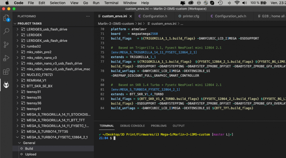

Patave Posté(e) Juin 26, 2021 Posté(e) Juin 26, 2021 (modifié) Bonjour, je savais que j’allais provoquer une discussion. Désolé @Mares 59400, je ne voulais pas detourner le forum. @PPAC @Lidocain777, moi aussi j’utilise vscode, et platformio (meme si je l’ai abandonné depuis un moment). Mais pour du dev soft. pour reprogrammer une ramps (mega2560 plutot) c’est vraiment pas indispensable surtout quand on n’a pas l’intention de developper du soft ( @Mares 59400 arrete moi si je me trompe). pour la lourdeur, vscode et platformio utilisent arduino ide pour la compile, donc de toute facon il faut les 2. et arduino est très simple a installer. Vscode et platformio sont beaucoup plus compliqués. Je pense qu’il faut aller au plus simple pour commencer et pas se disperser quand on se lance dans un chantier comme celui de @Mares 59400 maintenant chacun fait comme il veut évidemment Modifié (le) Juin 26, 2021 par Patave 2
Lidocain777 Posté(e) Juin 26, 2021 Posté(e) Juin 26, 2021 Je vais nuancer un petit peu, @Patave L'IDE Arduino et le framework Arduino ne sont pas explicitement requis pour (re)programmer une RAMPS ou toute autre carte basée sur un AVR. On aussi utiliser l'un sans l'autre ou aucun des deux. J'en connais qui font ça, tout à la main de A à Z, sans framework/IDE Arduino. Autrement, oui, tout à fait d'accord. Dans le cas de @Mares 59400, Arduino IDE est le meilleur choix. 3

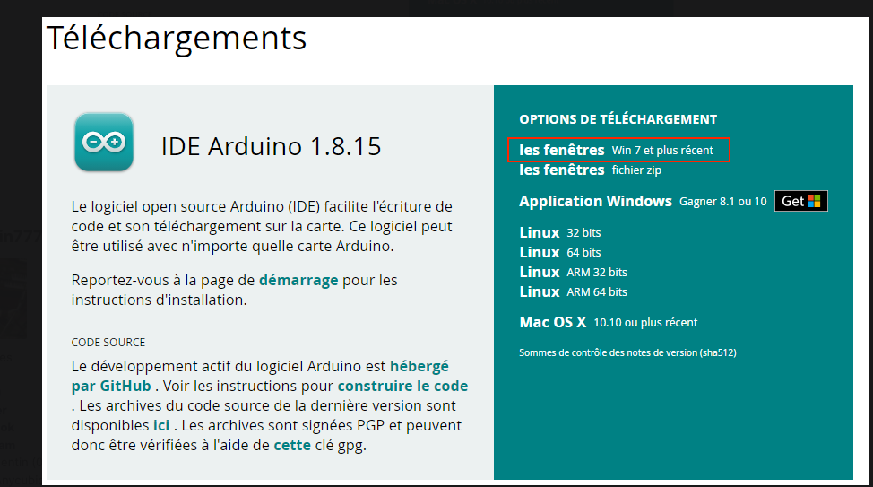

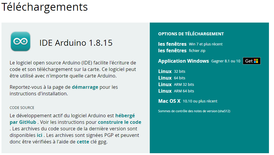

Mares 59400 Posté(e) Juin 26, 2021 Auteur Posté(e) Juin 26, 2021 Bonjour a tous. Je télécharge Arduino ide. Que faut-il en plus? Carte SD? ou autres? Lequel choisir? sachant que j'utilise Windows.
Lidocain777 Posté(e) Juin 26, 2021 Posté(e) Juin 26, 2021 il y a 1 minute, Mares 59400 a dit : Bonjour a tous. Je télécharge Arduino ide. Que faut-il en plus? Carte SD? ou autres? Lequel choisir? sachant que j'utilise Windows. Version Windows ("Les Fenêtres" J'adore la traduction automatique), pour Windows 7 et plus récent. Tu auras aussi besoin d'un câble USB pour relier à ton imprimante, ça sera utile pour flasher le firmware.

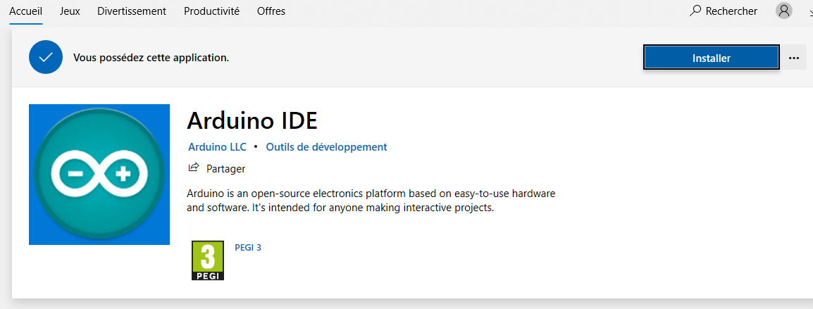

Mares 59400 Posté(e) Juin 26, 2021 Auteur Posté(e) Juin 26, 2021 Bonjour @Lidocain777. Ok je télécharge et rien ne ce passe, il indique que je possède déjà. je clique sur installe et la rien. Ca commence Arf. Rien à faire reste bloqué sur installer les 3 petits points derrière serve à quoi car rien ne se passe lorsque je clique.
Lidocain777 Posté(e) Juin 26, 2021 Posté(e) Juin 26, 2021 Hello @Mares 59400, Utilise le tout premier lien :

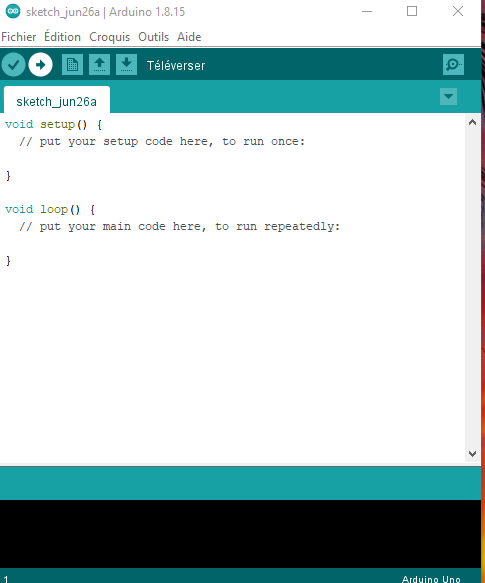

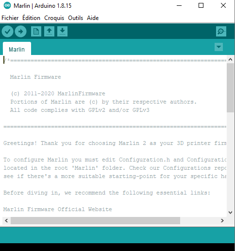

Mares 59400 Posté(e) Juin 26, 2021 Auteur Posté(e) Juin 26, 2021 Ok, sa fonctionne. Voila ce que j'ai.
Lidocain777 Posté(e) Juin 26, 2021 Posté(e) Juin 26, 2021 Jusque là, tout est ok. Il ne te reste plus qu'à télécharger Marlin et ouvrir le fichier Marlin.ino. [emoji846]Envoyé de mon IN2023 en utilisant Tapatalk

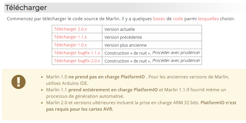

Mares 59400 Posté(e) Juin 26, 2021 Auteur Posté(e) Juin 26, 2021 Quel version a 2.0 il me semble @Lidocain777
Lidocain777 Posté(e) Juin 26, 2021 Posté(e) Juin 26, 2021 Là, c'est plutôt du choix perso qu'autre chose.Je partirais sur la 2.0, n'ayant pas eu de souci jusqu'à présent. Elle a l'avantage d'avoir plus de fonctionnalités. Envoyé de mon IN2023 en utilisant Tapatalk

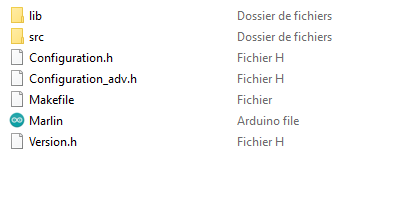

Mares 59400 Posté(e) Juin 26, 2021 Auteur Posté(e) Juin 26, 2021 Oups alors la voila suis perdu. Vous le dit suis une BUSE. Lequel choisir? Je dirais marlin?

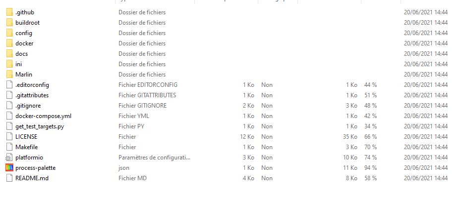

Lidocain777 Posté(e) Juin 26, 2021 Posté(e) Juin 26, 2021 Mais non. Il suffit juste de s'habituer à la structure du dossier. "Marlin.ino" se trouve dans le sous-dossier "Marlin". 1
Mares 59400 Posté(e) Juin 26, 2021 Auteur Posté(e) Juin 26, 2021 ok merci @Lidocain777. Si je te suis bien je clique sur Marlin avec le logo Arduino voila ce qu'il me donne la si je ne me trompe pas je vais dans outils / type de carte / et je choisis Arduino méga ou Méga 2560. je choisis le port (COM 4). Je fais vérifier et compiler et ensuite je télécharge sur la carte. Si je ne me trompe pas? 1
Lidocain777 Posté(e) Juin 26, 2021 Posté(e) Juin 26, 2021 (modifié) Le microcontrôleur est bien un Mega/Mega 2560, oui. Tu peux tester une compilation, mais je déconseille de le faire à ce stade (sauf pour vérifier que ça compile bien, sans erreur). Une config pour l'A(M/V)8 est nécessaire pour que, à l'upload sur la carte, cela fonctionne. Marlin fournit une config pour l'A8. Si je ne dis pas de bêtise ( @Patave, corrige au besoin ), ça marchera sur l'AM8 et l'AV8, la carte d'origine étant la même. Tu auras besoin de ceci : https://github.com/MarlinFirmware/Configurations/tree/import-2.0.x Ça comporte un ensemble de config pour pas mal d'imprimantes. Dans le cas de l'A(M/V)8, tu n'auras qu'à copier/coller les 3 fichiers depuis "Config/Anet/A8" dans le répertoire de Marlin, au même niveau que Marlin.ino . Puis compiler, uploader, et vérifier si ton imprimante fonctionne comme attendu. Modifié (le) Juin 26, 2021 par Lidocain777 Précision µC. 1
Mares 59400 Posté(e) Juin 26, 2021 Auteur Posté(e) Juin 26, 2021 Oula rien compris. c'est du charabia pour moi @Lidocain777.Désolé mais la j'ai ouvert le lien et franchement je sais pas ou allez.
