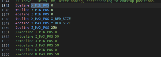

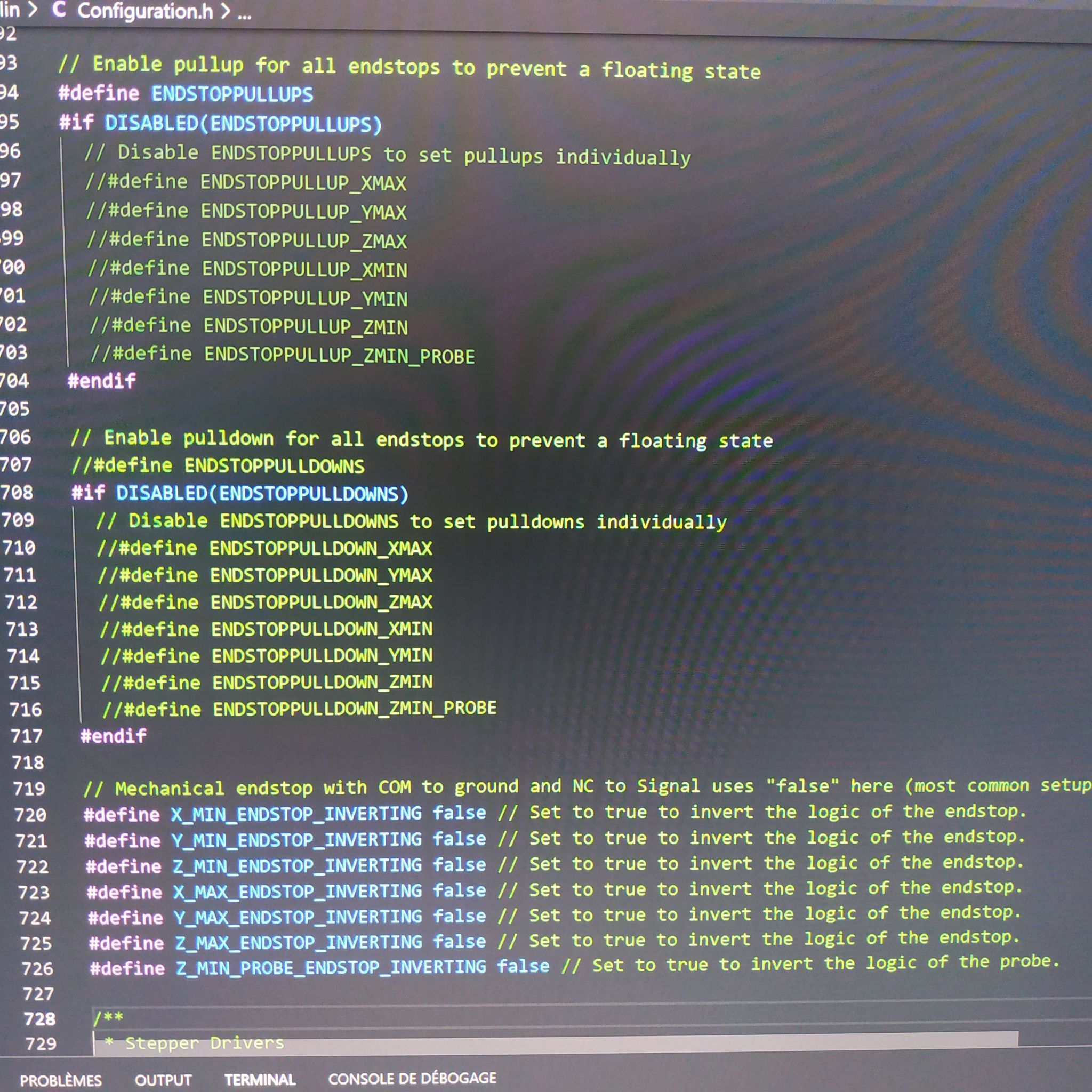

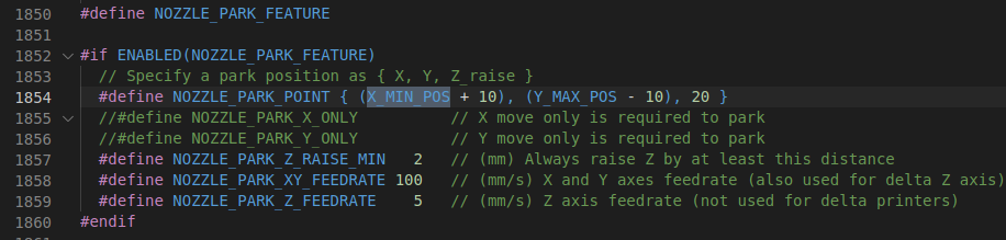

Yamh Posté(e) Aout 29, 2021 Posté(e) Aout 29, 2021 Essaie d'actionner avec ton doigt le endstop X et récupére son état avec un M119 en même temps pour savoir s'il réagit bien. Ma config Endstop : Pour le -10 ça peut être que tu déplaces ton axe X vers la gauche de 10mm avant de faire un Home comme sa coordonnées de départ à l'allumage de l'imprimante est 0. Sinon c'est que tu as programmé un offset de 10mm entre ton endstop et plateau (X_MIN_POS dans configuration.h). Ce qui devrait correspondre à la distance entre la buse et le plateau lorsque le chariot X touche le Endstop. 1
Ahote Posté(e) Aout 29, 2021 Auteur Posté(e) Aout 29, 2021 j'essayerais demain pour le M119 ma config ENDSTOP est comme la tienne pour les offsets : Bonjour, avec le M119 le endstop X reste toujours sur "OPEN" dans le doute j'ai essayé de le remplacer c'est pareil (le Y réagi bien) Envoyé de mon Redmi Note 8T en utilisant Tapatalk
Yamh Posté(e) Aout 30, 2021 Posté(e) Aout 30, 2021 Quand tu as essayé de le remplacer, tu as juste changer le Endstop ? Un moyen simple de tester le endstop et le câble est d'intervertir les connecteurs X et Y sur la carte mère. Comme ça tu peux tester tout le câblage. 1
Ahote Posté(e) Aout 30, 2021 Auteur Posté(e) Aout 30, 2021 Quand tu as essayé de le remplacer, tu as juste changer le Endstop ? Un moyen simple de tester le endstop et le câble est d'intervertir les connecteurs X et Y sur la carte mère. Comme ça tu peux tester tout le câblage.Oui j'ai juste remplacer le contacteur, j'essayerai d'intervertir les câble ce soir, mais ca marchait très bien juste avant le flash donc a mon avis j'ai merdé sur les fichiers config.. [emoji107]Envoyé de mon Redmi Note 8T en utilisant Tapatalk
Yamh Posté(e) Aout 30, 2021 Posté(e) Aout 30, 2021 (modifié) Il y a 8 heures, Ahote a dit : Oui j'ai juste remplacer le contacteur, j'essayerai d'intervertir les câble ce soir, mais ca marchait très bien juste avant le flash donc a mon avis j'ai merdé sur les fichiers config.. Envoyé de mon Redmi Note 8T en utilisant Tapatalk J'ai regardé le fichier configuration.h et configuration_adv.h que tu as uploadé et je ne vois pas ce qui gênerai le fonctionnement du Endstop, je pencherai plutôt pour un soucis "physique". -------------------------- Sinon je changerai #define BAUDRATE 250000 en #define BAUDRATE 115200, c'est conseillé pour garder une connexion stable avec le TFT35. Et je ne sais pas si tu avais activé les options nécessaire à l'utilisation du TFT35 que je t'avais donné dans un message précédent, il en manquait pas mal à priori : Révélation General options which MUST be activated: OBLIGATOIRE EEPROM_SETTINGS (in Configuration.h) AUTO_REPORT_TEMPERATURES (in Configuration_adv.h) AUTO_REPORT_POSITION (in Configuration_adv.h) M115_GEOMETRY_REPORT (in Configuration_adv.h) M114_DETAIL (in Configuration_adv.h) REPORT_FAN_CHANGE (in Configuration_adv.h) Options to support printing from onboard SD: SDSUPPORT (in Configuration.h) LONG_FILENAME_HOST_SUPPORT (in Configuration_adv.h) AUTO_REPORT_SD_STATUS (in Configuration_adv.h) SDCARD_CONNECTION ONBOARD (in Configuration_adv.h) Options to support dialog with host: EMERGENCY_PARSER (in Configuration_adv.h) SERIAL_FLOAT_PRECISION 4 (in Configuration_adv.h) HOST_ACTION_COMMANDS (in Configuration_adv.h) HOST_PROMPT_SUPPORT (in Configuration_adv.h) Options to support M600 with host & (Un)Load menu: (Options to support dialog with host as pre requisite) NOZZLE_PARK_FEATURE (in Configuration.h) ADVANCED_PAUSE_FEATURE (in Configuration_adv.h) PARK_HEAD_ON_PAUSE (in Configuration_adv.h) FILAMENT_LOAD_UNLOAD_GCODES (in Configuration_adv.h) Options to support Babystep menu: BABYSTEPPING (in Configuration_adv.h) Options to support repeatability test to test probe accuracy (M48): Z_MIN_PROBE_REPEATABILITY_TEST (in Configuration.h) Si ça peut t'aider je te joins mes fichiers de configuration, par contre mes offsets et vitesses sont propres à mon imprimante, garde tes vitesses/accel qui sont très bien pour commencer sinon tu vas te rajouter des soucis. Mon Bltouch est câblé sur le connecteur Zendstop. Il y a deux trois trucs en moins comme je suis sur la version 2.0.8.1 de Marlin, flemme de remettre tout à jour elle fonctionne bien comme ça Configuration.h Configuration_adv.h Modifié (le) Aout 30, 2021 par Tekila63 1
Ahote Posté(e) Aout 30, 2021 Auteur Posté(e) Aout 30, 2021 @Tekila63 je viens de tester en inversant les câbles et ca ne vient pas de la ... Pour le reste je vérifie dans la soirée (je viens juste de rentrer et j'ai pas encore allumé le pc :-) Envoyé de mon Redmi Note 8T en utilisant Tapatalk
Yamh Posté(e) Aout 30, 2021 Posté(e) Aout 30, 2021 il y a 38 minutes, Ahote a dit : @Tekila63 je viens de tester en inversant les câbles et ca ne vient pas de la ... Pour le reste je vérifie dans la soirée (je viens juste de rentrer et j'ai pas encore allumé le pc Envoyé de mon Redmi Note 8T en utilisant Tapatalk Mince je suis à sec Tu es pourtant configuré en Pullup ce qui est en adéquation avec la carte mère, c'est bizarre normalement avec un M119 l'état devrait au moins changer au toucher. 1

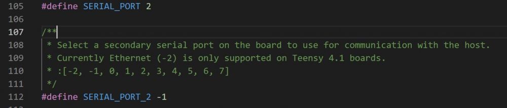

Ahote Posté(e) Aout 30, 2021 Auteur Posté(e) Aout 30, 2021 Il y a 1 heure, Tekila63 a dit : Sinon je changerai #define BAUDRATE 250000 en #define BAUDRATE 115200, c'est conseillé pour garder une connexion stable avec le TFT35. - je suis repassé a 115200 du coup ... -_- ( a long terme je pense que je ne me servirait plus de l’écran je passerait par octoprint peut être qu'il serait intéressant en terme de performance de remonté le baudrate a ce moment la ^^ - dans le doute j'ai fait un essais sans écran j'ai lancé un auto-home depuis octo et mème résultat ... Il y a 2 heures, Tekila63 a dit : Et je ne sais pas si tu avais activé les options nécessaire à l'utilisation du TFT35 que je t'avais donné dans un message précédent, il en manquait pas mal à priori : non effectivement jetait passé a coté ... ^^ il me manquait celles-ci : Révélation General options which MUST be activated: OBLIGATOIRE AUTO_REPORT_POSITION (in Configuration_adv.h) M115_GEOMETRY_REPORT (in Configuration_adv.h) M114_DETAIL (in Configuration_adv.h) REPORT_FAN_CHANGE (in Configuration_adv.h) Options to support printing from onboard SD: AUTO_REPORT_SD_STATUS (in Configuration_adv.h) Options to support dialog with host: SERIAL_FLOAT_PRECISION 4 (in Configuration_adv.h) HOST_ACTION_COMMANDS (in Configuration_adv.h) je vais essayé de re-flashé avec ces nouveau paramètre et je te tiens au jus Merci pour tes fichiers config je vais essayé de comparé avec les miens et cherché les inchoerence.... je remet les miens ( a jour) Configuration.h Configuration_adv.h 1
