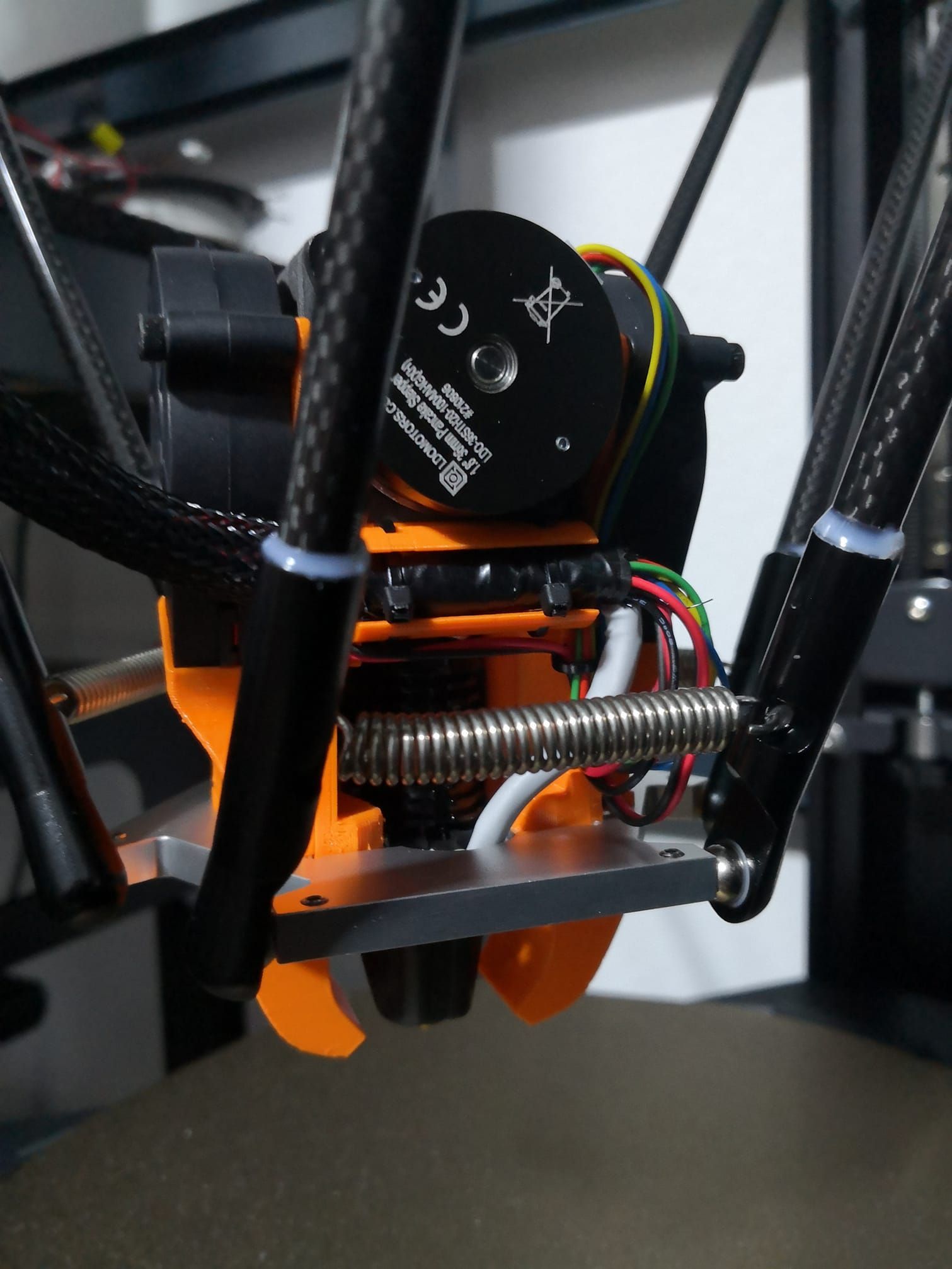

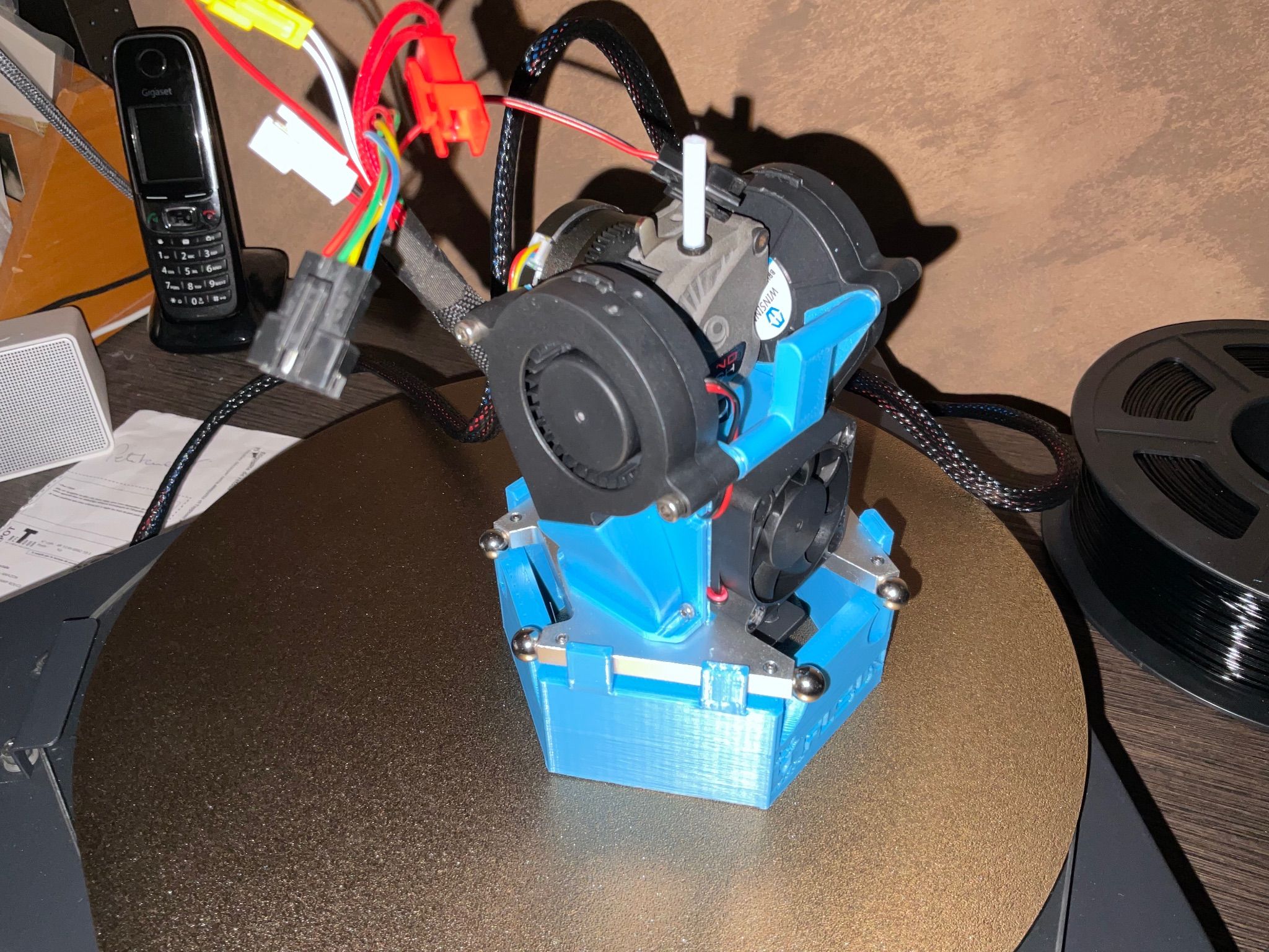

Oui le Rapido Hotend est monté, reste plus qu'a brancher.
L'alim c'est celle la https://www.amazon.fr/gp/product/B07SVH2H3G/ref=ppx_yo_dt_b_asin_title_o07_s00?ie=UTF8&psc=1

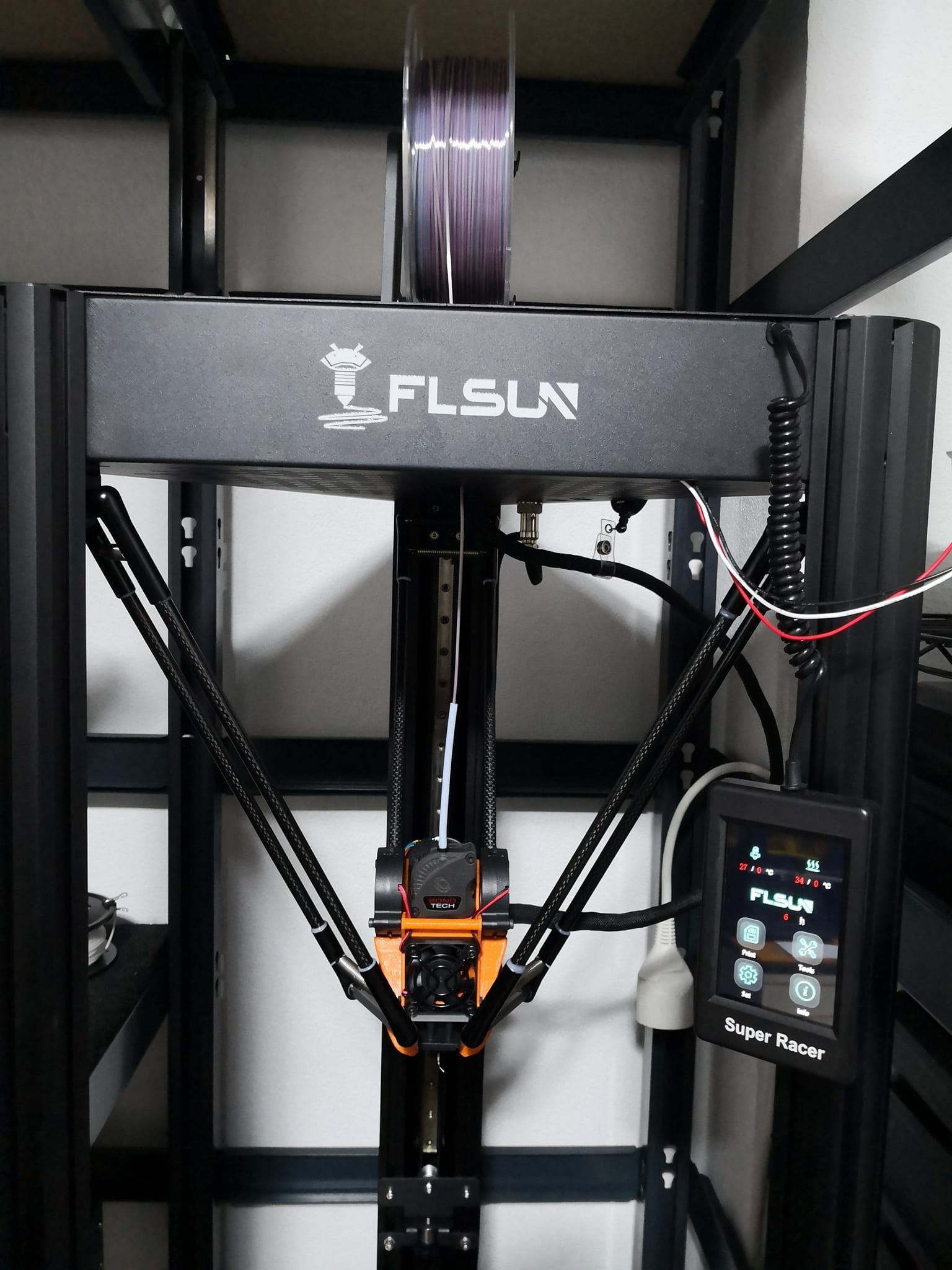

Voici un peu d'avancement, il reste quelques branchements et le firmware.
Je vais aussi essayer de faire sortir le filament au centre dessous (en supprimant au passage le capteur de filament car je n'aime pas ça^^), et faire sortir les câbles d'alimentation sur le côté, au niveau du cercle orange.

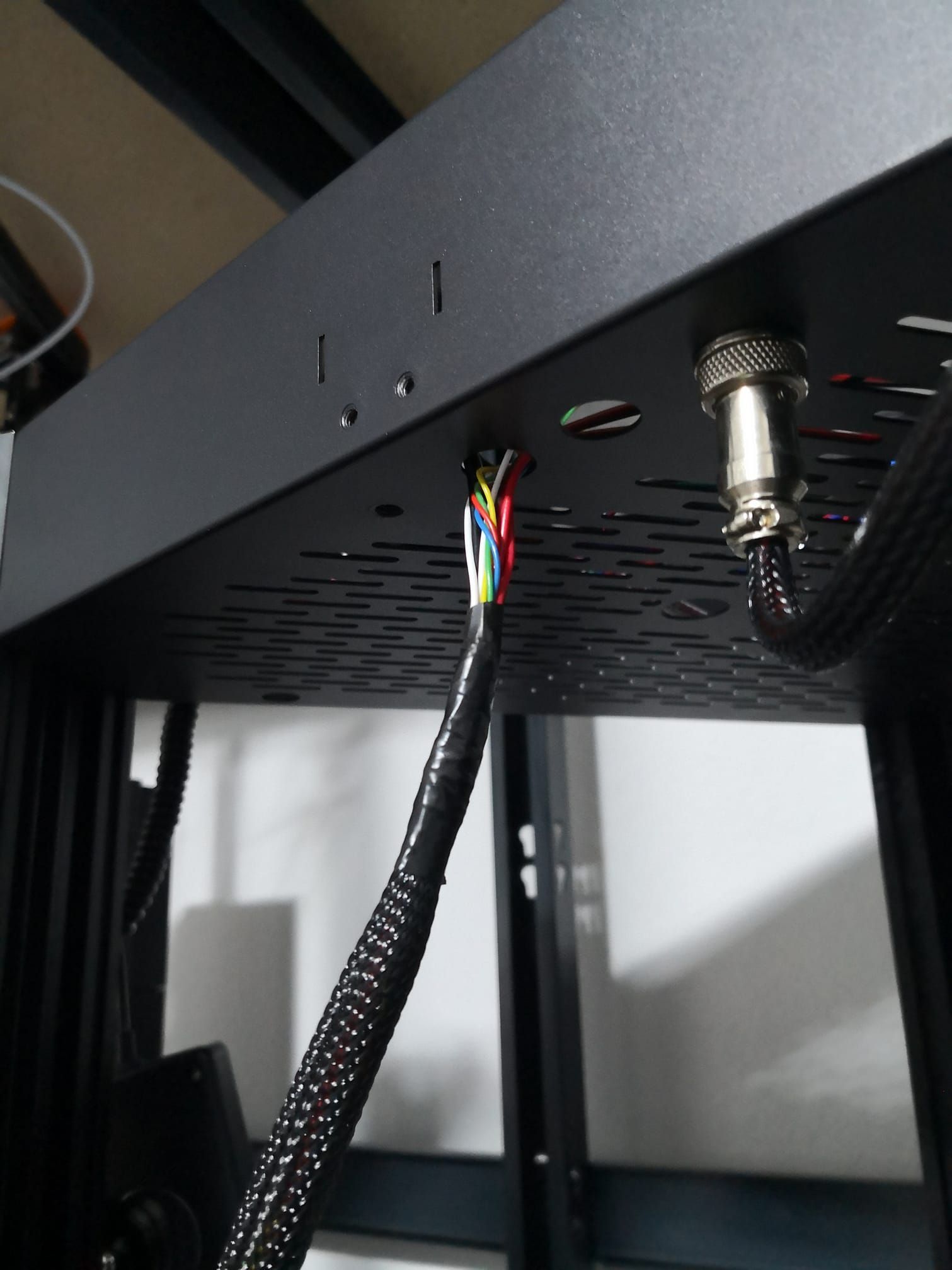

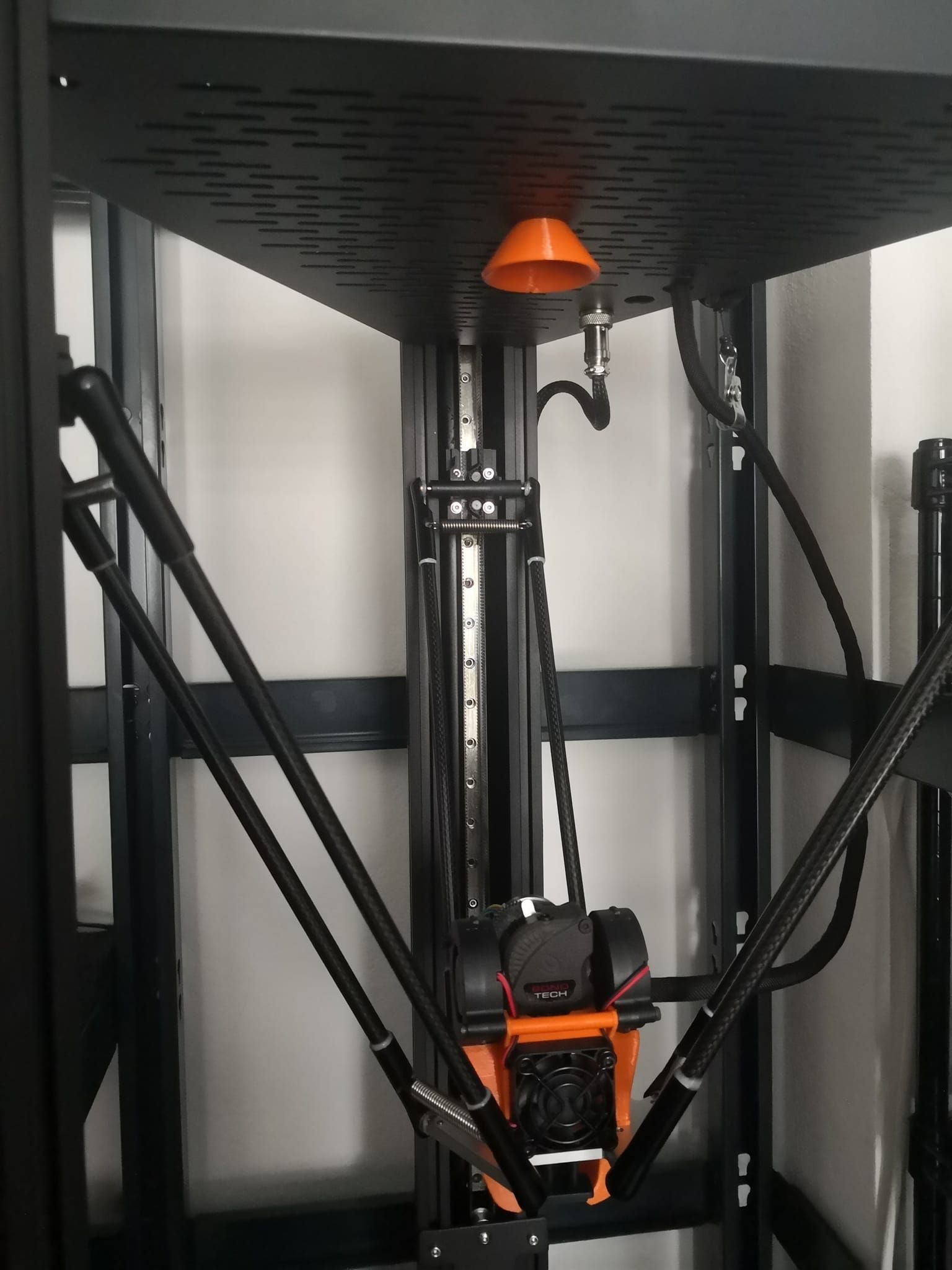

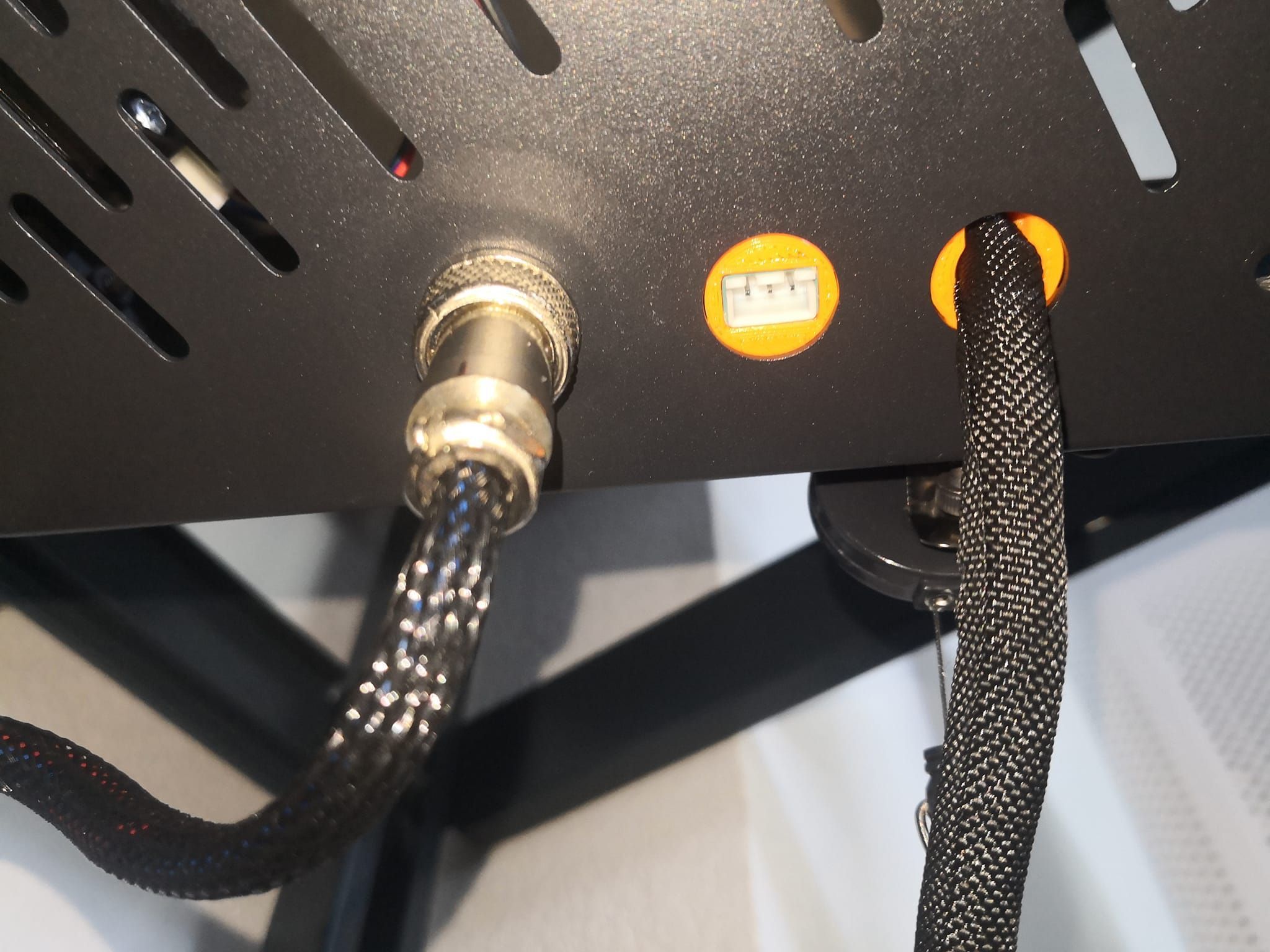

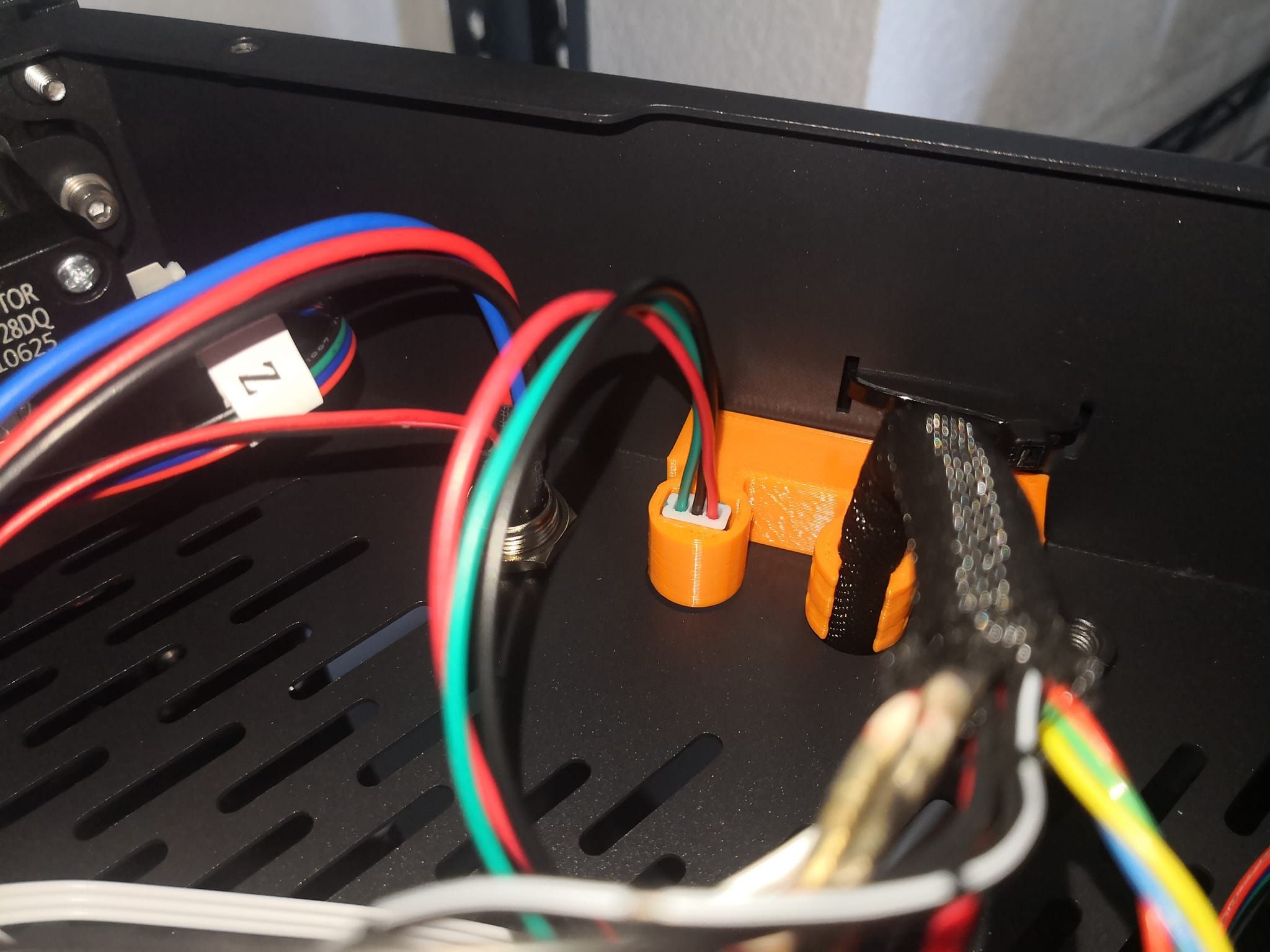

Encore quelques modifs ! Je suis partis sur une sortie latérales des fils, et qui rentre aussi sur un côté en haut, pour libérer le centre en haut et y faire sortir plus tard le filament, qu'il descende directement dans l extrudeur.

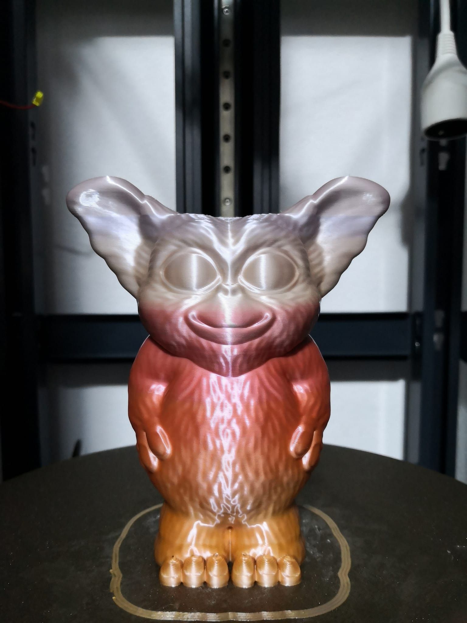

Premier print avec le LGX Lite et le Rapido Hotend en buse 1.2mm. 0.32mm de hauteur de couche.

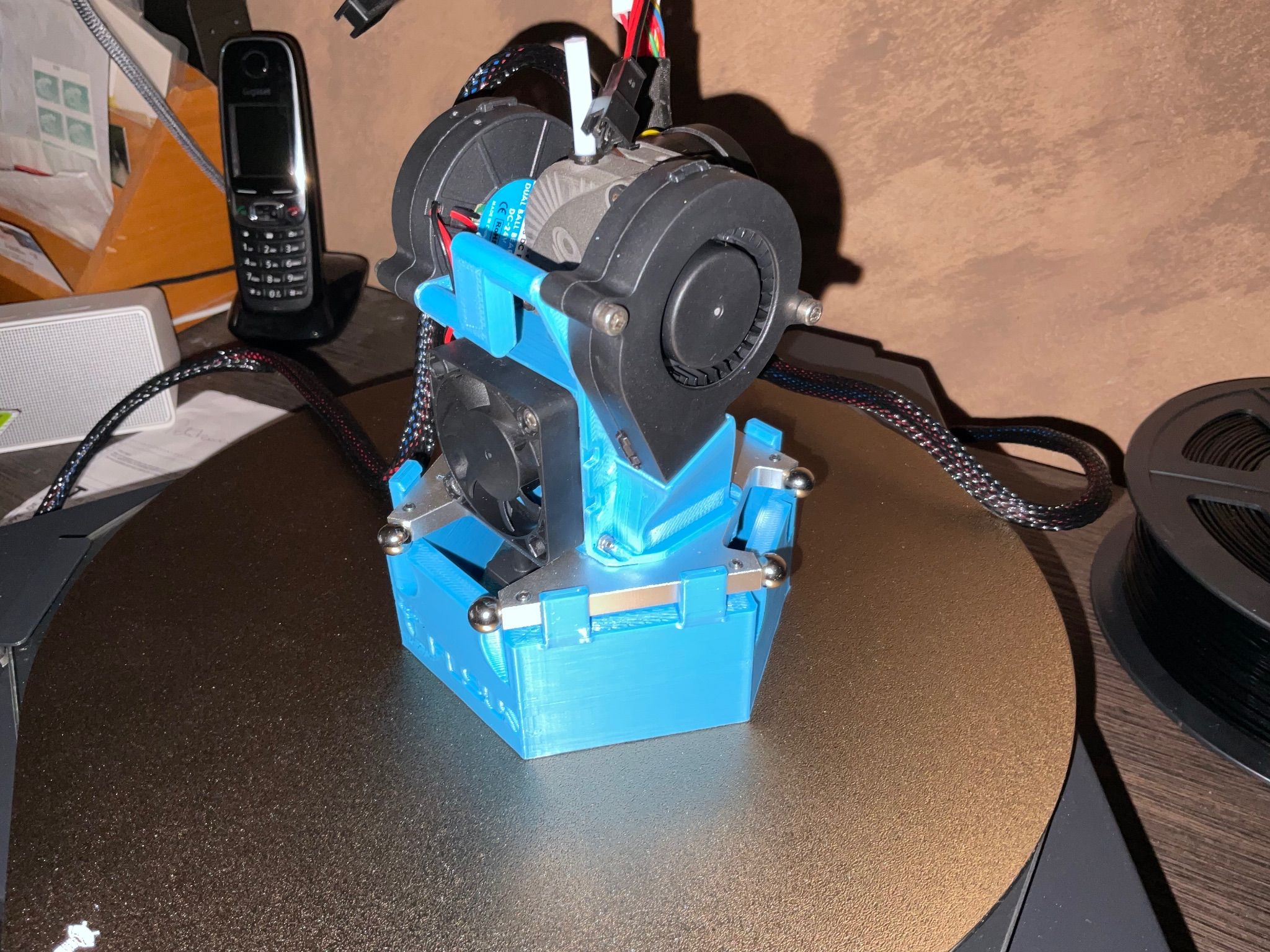

Encore quelques modifications ! Le fil du capteur de nivellement a était enlever des câbles de la tête car rarement utilisé, et la connectique a été mise en haut a côté de la nouvelle entrée des câbles. Le centre est maintenant dédié a la sortie du filament afin qu'il entre bien droit dans l'extrudeur.

J'ai fait un petit câble d'environ 20cm, qui part de la carte mère et va jusqu'au support orange. Le câble d'origine viens se connecter dessus.

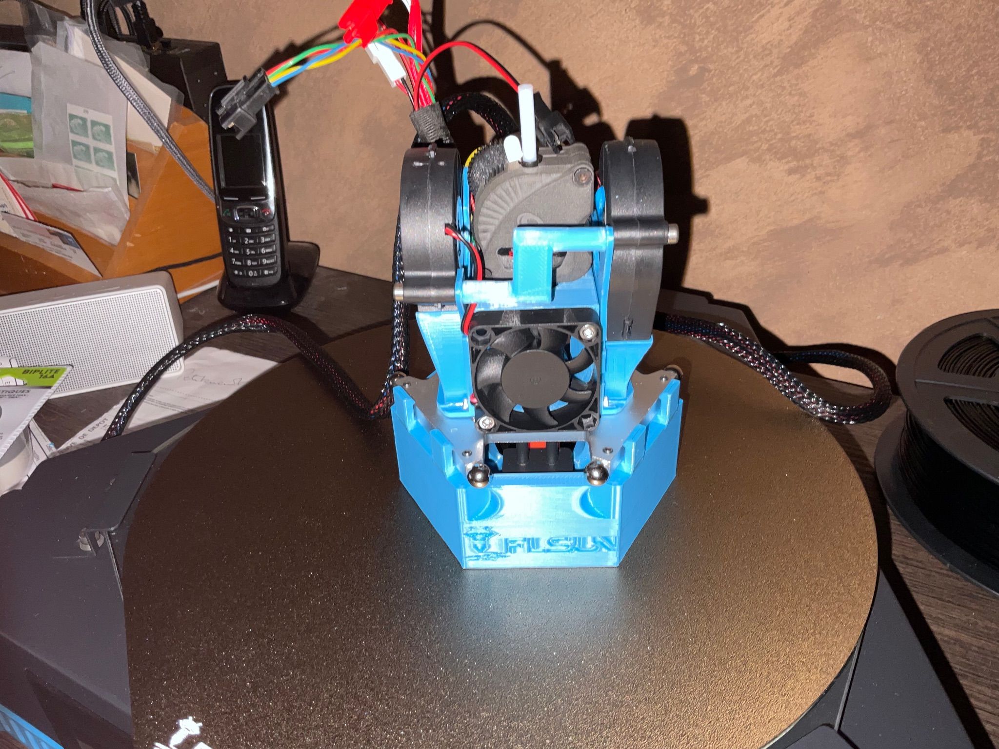

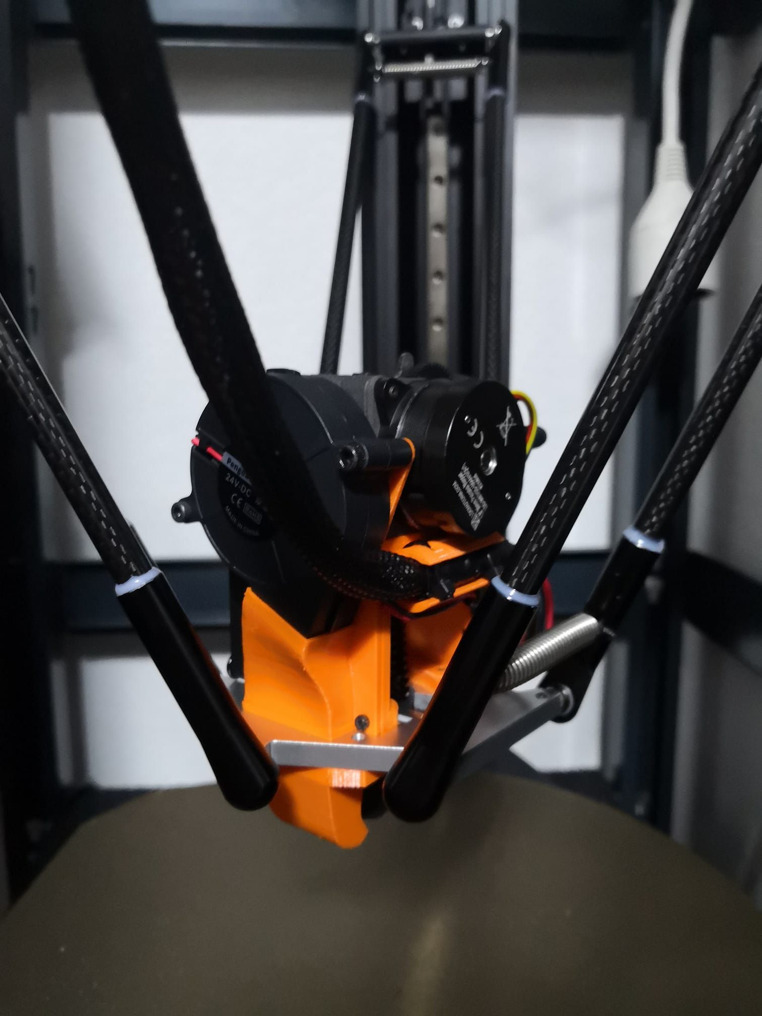

En attendant que j’ai mes rails. J’ai déjà imprimé ce qui me faut. Et j’ai légèrement modifier le sens des ventillateur 5015 .
je trouvez dommage d’avoir un ventillateur avec l’entré  dans le moteur de l’extrudeur.
j’ai donc imprimer deux fois le côté droit et j’ai créé une pièce pour le raccord entre les deux.
Fichier STL joint ventilateur.STL
