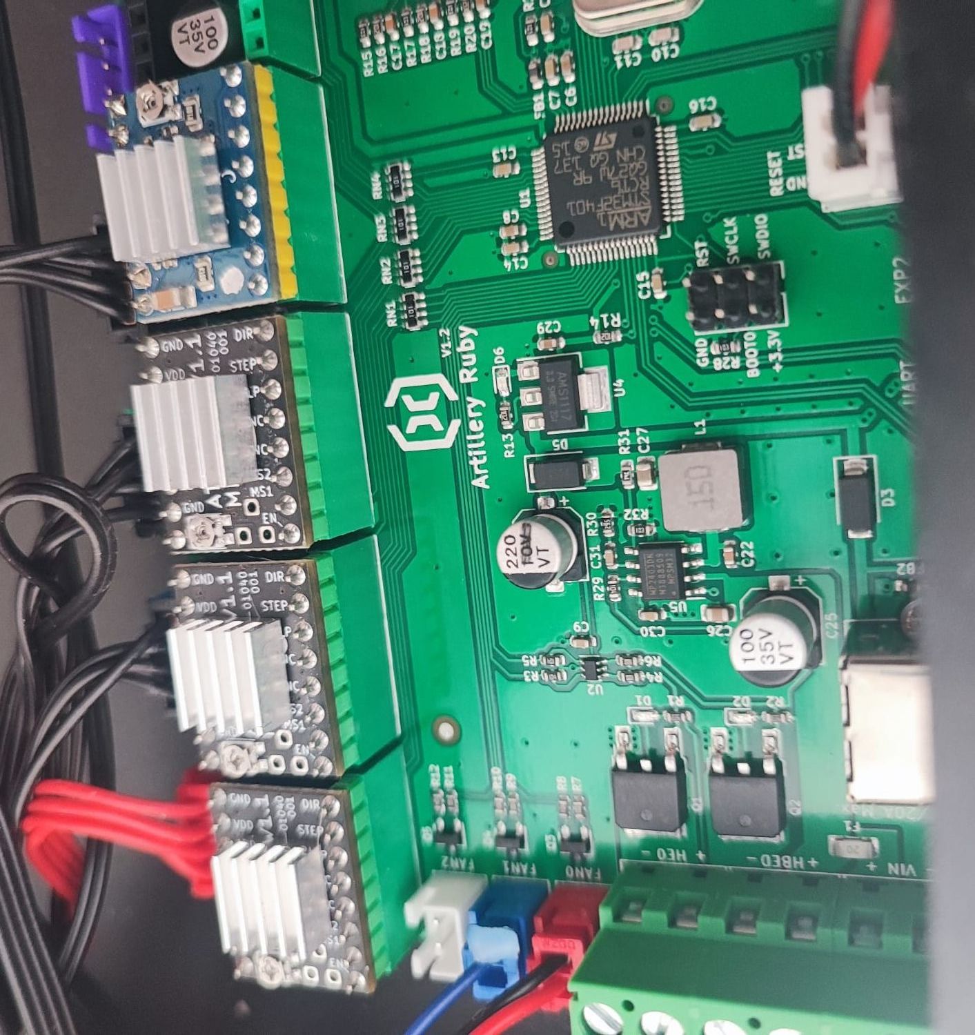

MM17 Posté(e) Mars 14, 2024 Posté(e) Mars 14, 2024 à l’instant, MrMagounet a dit : chesti sono driver Artillery originale e devono fonzionare su la X2, ma le ATD5833 non sono driver Artillery originale e questo e strano , puoi fare una foto de la scheda madre ? Carte mère Artillery Ruby, arrivée lundi directement de la société mère, en pièce de rechange pour l'imprimante sous garantie. Ils ne voulaient pas remplacer les pilotes, et je les ai achetés séparément. Les autres drivers, même s'ils ne sont pas d'origine, fonctionnent facilement, aussi bien avec le firmware d'origine qu'avec le Marlin que vous avez posté en première page ! Dès mon retour cet après-midi, je prendrai quelques photos détaillées de la connexion de la carte mère il y a 27 minutes, MrMagounet a dit : chesti sono driver Artillery originale e devono fonzionare su la X2, ma le ATD5833 non sono driver Artillery originale e questo e strano , puoi fare una foto de la scheda madre ? Puis-je effectuer des tests ou modifier des paramètres depuis l'écran tactile ou depuis Pronterface ? 1
MrMagounet Posté(e) Mars 14, 2024 Auteur Posté(e) Mars 14, 2024 Il y a 2 heures, MM17 a dit : Carte mère Artillery Ruby, arrivée lundi directement de la société mère, en pièce de rechange pour l'imprimante sous garantie. Ils ne voulaient pas remplacer les pilotes, et je les ai achetés séparément. Les autres drivers, même s'ils ne sont pas d'origine, fonctionnent facilement, aussi bien avec le firmware d'origine qu'avec le Marlin que vous avez posté en première page ! Dès mon retour cet après-midi, je prendrai quelques photos détaillées de la connexion de la carte mère Puis-je effectuer des tests ou modifier des paramètres depuis l'écran tactile ou depuis Pronterface ? comme tu répond en Français je vais parlé en français aussi, y a une chose que je comprend pas ! tuas demander une nouvelle carte mère dondc Artillery a envoyé un nouvelle Artillery Ruby, ssi sur cette nouvelle carte mère tu met les driver officiel Artillery cela ne fonctionne pas ? mais avec les ATD5833 cela fonctionne sur la nouvelle carte mère ruby reçu ? Tu ne peux pas changer le fonctionnement des driver via pronterface ou via le TFT sur ce modèle le soucis est que l'on ne peux pas utilisé de driver comme les 2208 2209 sur une Ruby sans modifié la carte mère.
MM17 Posté(e) Mars 14, 2024 Posté(e) Mars 14, 2024 il y a 1 minute, MrMagounet a dit : comme tu répond en Français je vais parlé en français aussi, y a une chose que je comprend pas ! tuas demander une nouvelle carte mère dondc Artillery a envoyé un nouvelle Artillery Ruby, ssi sur cette nouvelle carte mère tu met les driver officiel Artillery cela ne fonctionne pas ? mais avec les ATD5833 cela fonctionne sur la nouvelle carte mère ruby reçu ? Exactement! La carte mère d'origine était défectueuse et ils m'en ont envoyé une nouvelle, fonctionnant parfaitement (à la fois avec le firmware Artillery et avec le firmware Marlin, téléchargé ici) J'ai simplement déplacé toutes les connectiques et cela fonctionnait parfaitement avec les drivers que j'avais déjà ! Grâce à ma femme, j'ai pu prendre les photos avant de quitter le bureau A ce moment, j'ai positionné le nouveau driver sur le moteur de l'extrudeuse, alors que sur X-Y-Z il y a les anciens drivers
MrMagounet Posté(e) Mars 14, 2024 Auteur Posté(e) Mars 14, 2024 OK et donc la ton soucis est lié au quels AXES ? XYZ ou le E

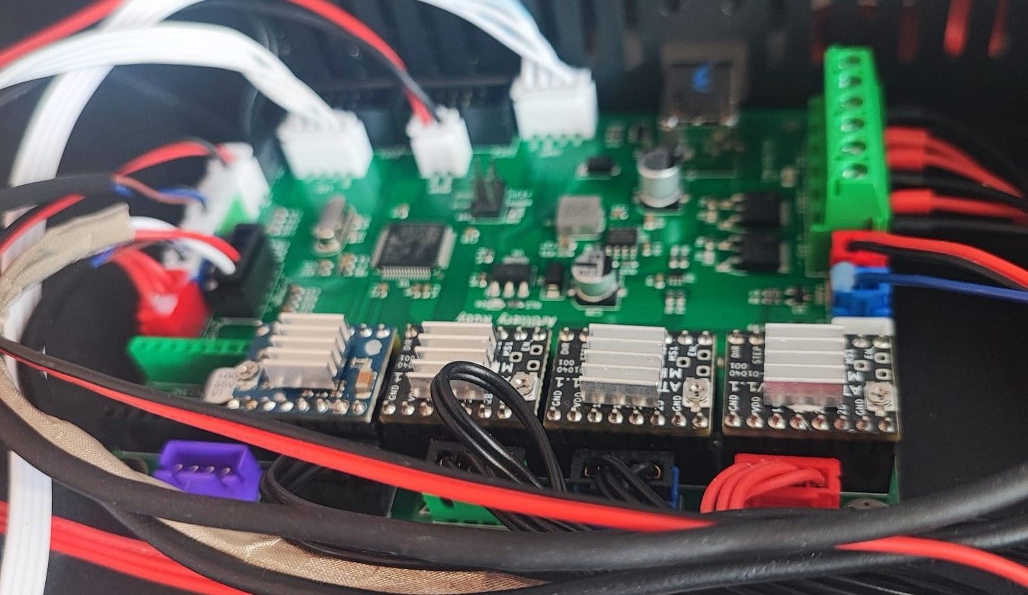

MM17 Posté(e) Mars 14, 2024 Posté(e) Mars 14, 2024 https://we.tl/t-4ainH4XYYB Dopo aver fatto tutti i settaggi di PID, Bed leveling, questa é la situazione attuale: nessun segnale dalla stampante, dal display. Niente. Luce blu sul ABL, niente più. Cos'è successo ora??? Il y a 7 heures, MrMagounet a dit : OK et donc la ton soucis est lié au quels AXES ? XYZ ou le E Sull'estrusore, su cui ora é montato il nuovo driver...
MrMagounet Posté(e) Mars 15, 2024 Auteur Posté(e) Mars 15, 2024 Il y a 11 heures, MM17 a dit : https://we.tl/t-4ainH4XYYB Dopo aver fatto tutti i settaggi di PID, Bed leveling, questa é la situazione attuale: nessun segnale dalla stampante, dal display. Niente. Luce blu sul ABL, niente più. Cos'è successo ora??? Sull'estrusore, su cui ora é montato il nuovo driver... Salve Michele, Si je comprend bien tu a effectué les calibration mais par la suite quand tu allume l'imprimante l'ecran reste noir et tu n'as pas de connexion avec pronterface. c'est pas bon signe, quand tu branche le PC a l'imprimante normalement l'ecran doit s'allumer car le 5v de la prise usb permet de gérer assez de courant pour alimenté le TFT et les fonction de base de la carte même. Quand tu allume l'imprimante on vois le 3Dtouch qui réagit, ce qui me laisse supposer que l'imprimante fournit bien le 3.3v utilisé par le 3Dtouch, mais que le 5V n'est pas fournit, le problème ne semble pas venir de l'alimentation car sinon tu aurais le TFT qui s'allume en branche le PC en USB, donc ici j'ai peur que la carte mère est un soucis. Après je ne comprend pas le pourquoi ? tu aurais pas la Nappe de la tête d'impression qui aurait bouger et crée un cour-circuit ?

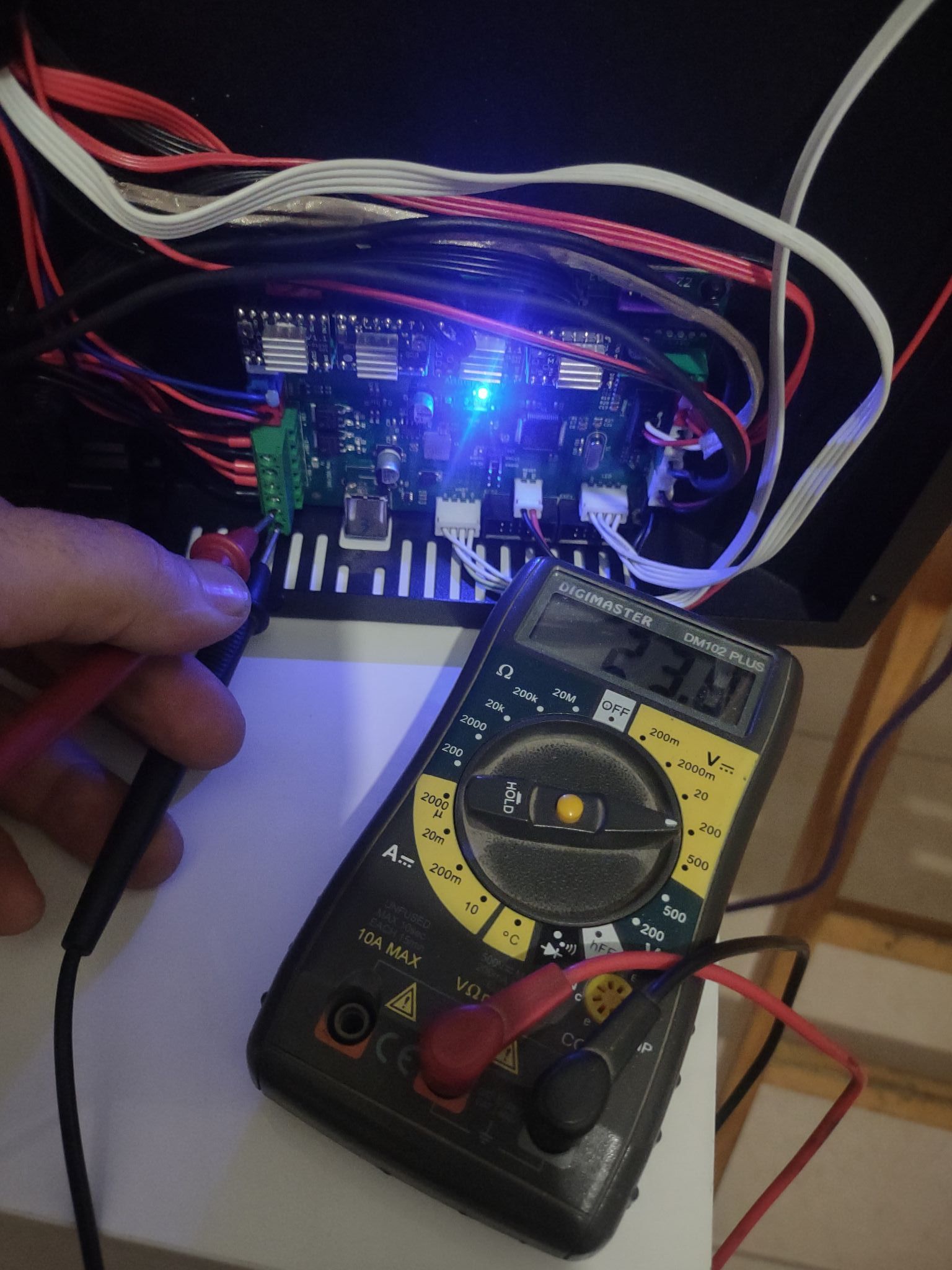

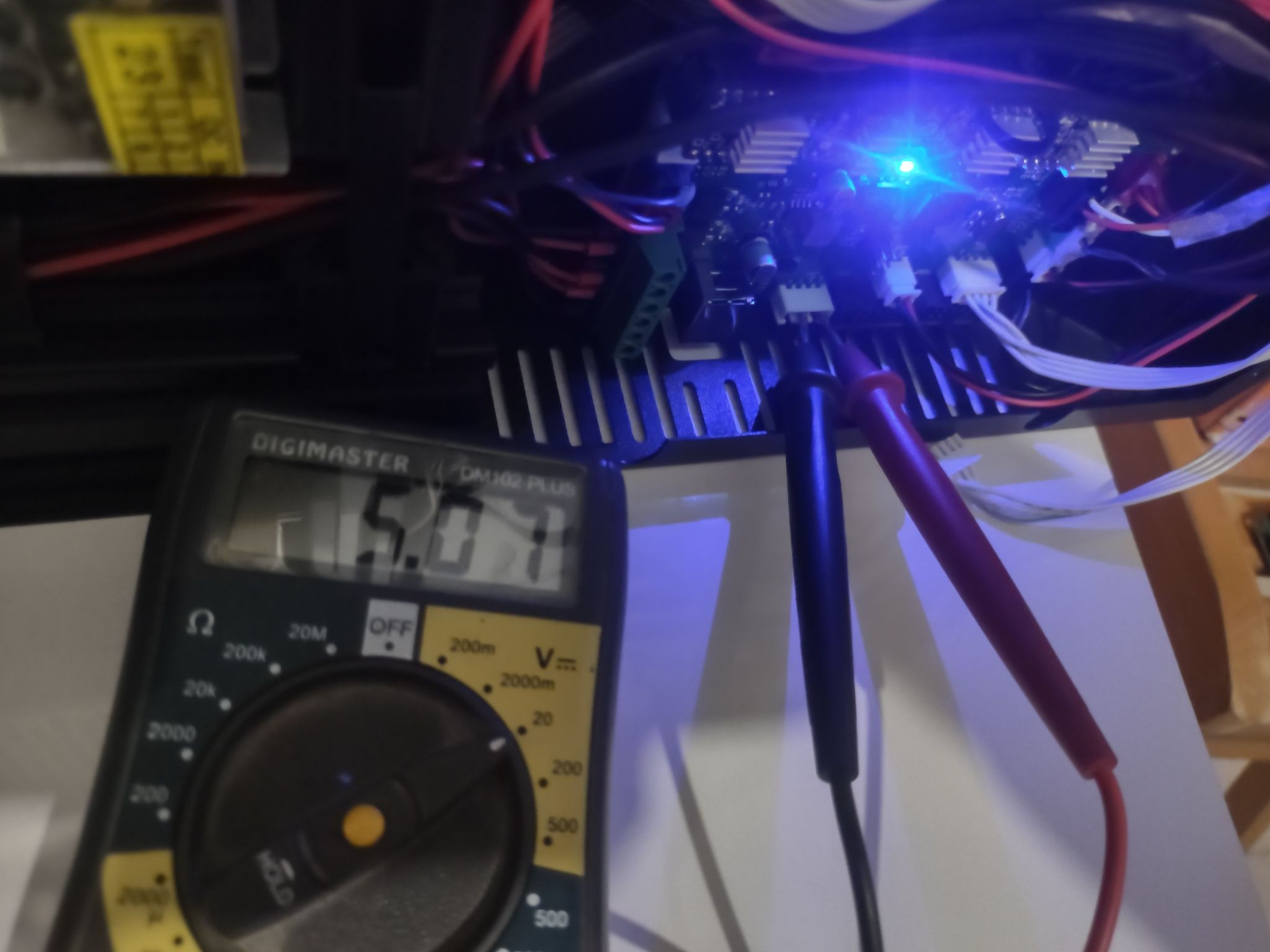

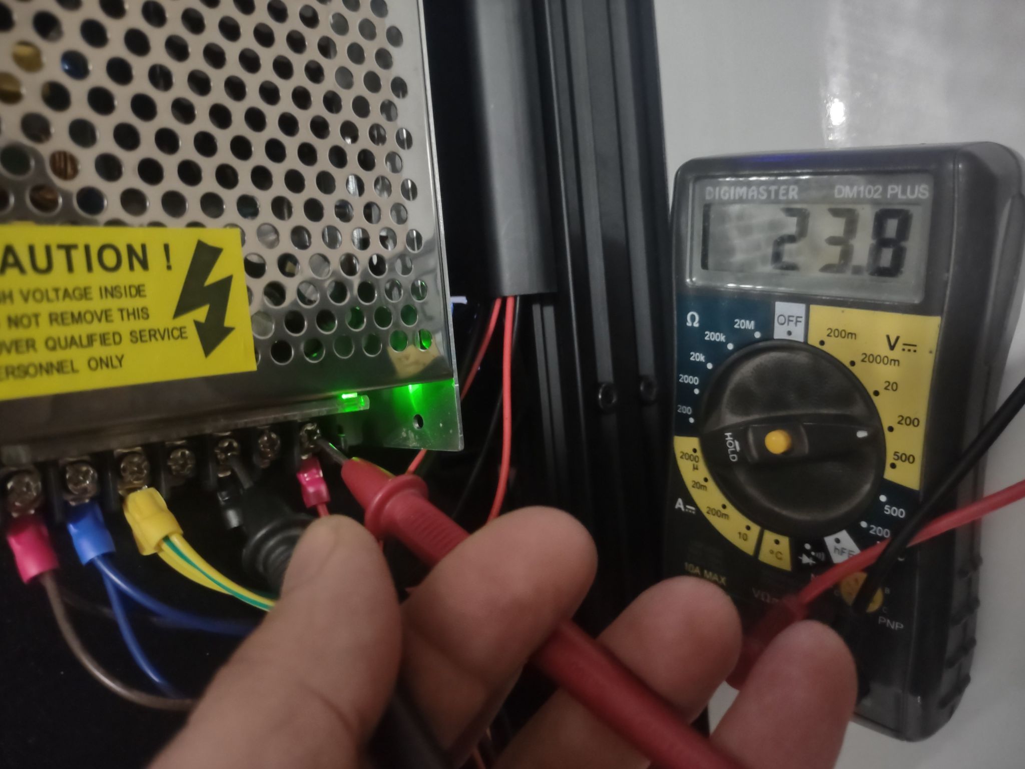

MM17 Posté(e) Mars 15, 2024 Posté(e) Mars 15, 2024 Comme le montrent les images, j'ai vérifié la tension de sortie de l'alimentation, la tension d'entrée de la carte mère ainsi que le 5 V requis par l'écran LCD. 1
MrMagounet Posté(e) Mars 15, 2024 Auteur Posté(e) Mars 15, 2024 Hum, Si tu branche ton ancienne carte mere sur l'alimentation 24v et branché l'ecran tft ce dernier s'allume t'il ? ou pas?

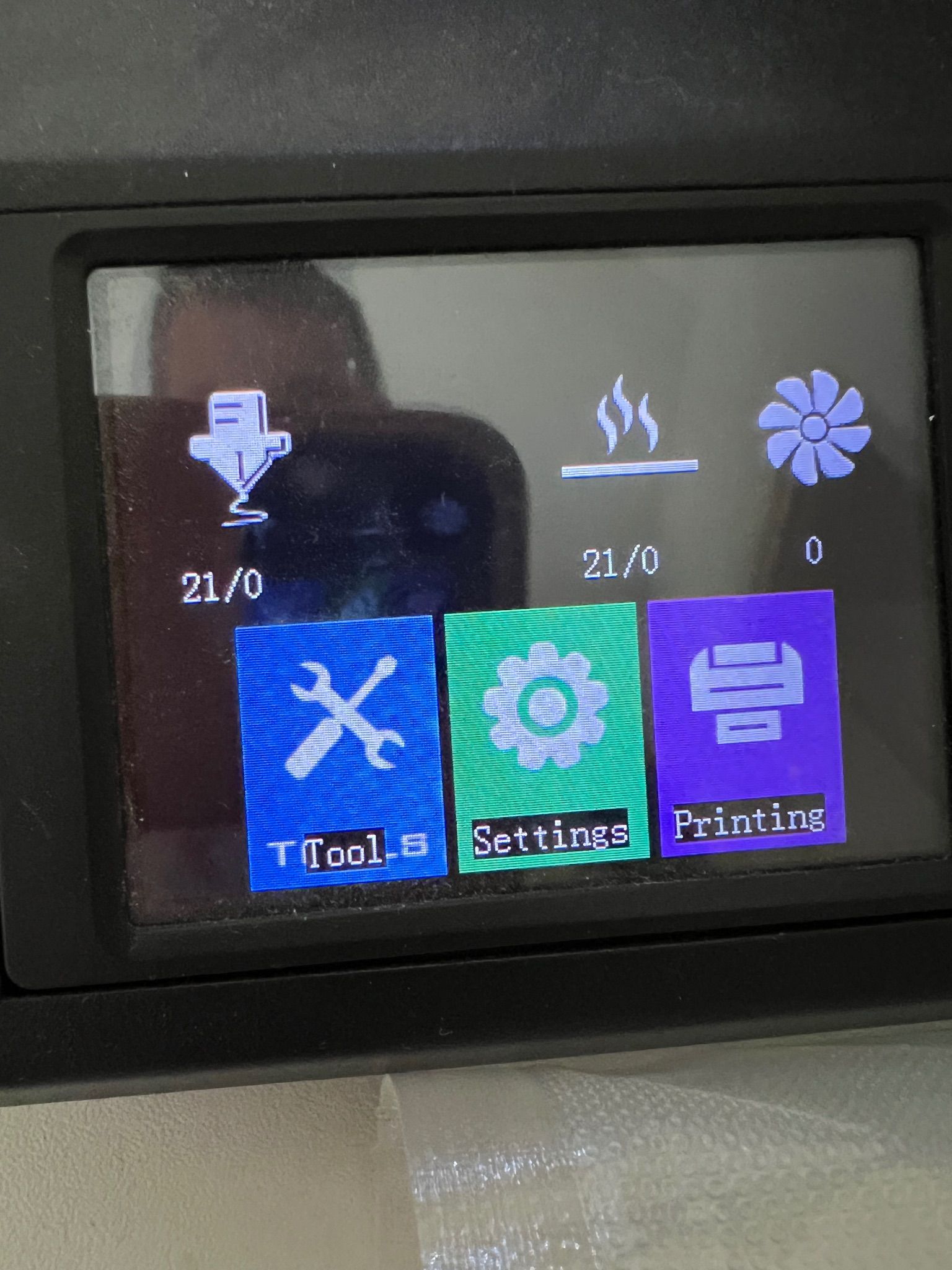

Jahkda Posté(e) Mars 17, 2024 Posté(e) Mars 17, 2024 (modifié) Bonjour à tous ! Merci pour le tuto et les fichiers qui vont bien ! J'ai mis à jour ma X2 facilement via USB et une fois fait je voulais mettre à jour l'écran. J'ai pris les fichiers pour un ecran 3.0.4 mais quand je mets tout à la racine de la µSD, l'imprimante boot en boucle en affichant simplement 3.0.4, si je l'enlève l'imprimante boot mais je vois des soucis d'affichage. Est-ce que je fais les choses correctement : - Je décompresse le zip pour le TFT à la racine de la SD formatée en FAT32 avec allocation 4096, mais je mets à jour imprimante branchée au secteur ou alors je reste en USB ? EDIT : bon j'ai regardé les fichiers récupérés dans le premier post, pour les TFT 3.0.4 le fichier mksconfig est vide...je ne sais pas si c'est normal. Dans la version 3.0.5 il ne l'est pas. Quand mon imprimante boot normalement,avant j'avais du texte en noir comme rajouté sur les icones (les anciennes, pas celles que j'attendais), maintenant ce n'est plus le cas mais plus rien ne fonctionne, plus de données de températures, plus de mouvement possibles... Modifié (le) Mars 17, 2024 par Jahkda
MrMagounet Posté(e) Mars 17, 2024 Auteur Posté(e) Mars 17, 2024 Il y a 2 heures, Jahkda a dit : Bonjour à tous ! Merci pour le tuto et les fichiers qui vont bien ! J'ai mis à jour ma X2 facilement via USB et une fois fait je voulais mettre à jour l'écran. J'ai pris les fichiers pour un ecran 3.0.4 mais quand je mets tout à la racine de la µSD, l'imprimante boot en boucle en affichant simplement 3.0.4, si je l'enlève l'imprimante boot mais je vois des soucis d'affichage. Est-ce que je fais les choses correctement : - Je décompresse le zip pour le TFT à la racine de la SD formatée en FAT32 avec allocation 4096, mais je mets à jour imprimante branchée au secteur ou alors je reste en USB ? J'avais jamais eu ce type de retour en problème. Donc le firmware marlin s'install bien mais le TFT pose soucis, tu as bien procéder il faut décompresser tous les fichiers et dossier a la racine de la carte µSD puis mettre cette dernière dans le lecteur imprimante débraché de l'usb et mettre sous tension. Tente de reformater en Fat32 allocation de fichier 4096 ta carte mémoire et de refaire le flash, pour voir ce qui ce passe. quels bug ou soucis d'affichage tu as pu constater ?
Jahkda Posté(e) Mars 17, 2024 Posté(e) Mars 17, 2024 (modifié) Alors quand je boot avec la SD ça bip en boucle en affichant 3.0.4 et c’est tout…quand je l’enlève et que je boot j’ai ce que je montre dans l’image jointe. Et là j’ai bien les infos et commandes opérationnelles. Je fait ça brancher au 220 et je mets la SD avant d’allumer l’imprimante. j’ai testé avec le fichier config modifié mais ça ne change rien. La carte est bien formatée en fat 32 avec allocation 4096, aussi bien en formatage classique que rapide. C’est dommage, l’opération la plus compliquée s’est super bien passée et le foutu flashage de l’écran tft me rend dingue ! Sans parler des gamins qui mettent la pression pour imprimer les baguettes Harry Potter pour le carnaval de l’école Modifié (le) Mars 17, 2024 par Jahkda
MrMagounet Posté(e) Mars 17, 2024 Auteur Posté(e) Mars 17, 2024 Euh ok en fait le firmware TFT c'est pas installé tu a quels version de MCU sur ton imprimante pour ton TFT ? et quels firmware TFt tu as utilisé du coup ?
Jahkda Posté(e) Mars 18, 2024 Posté(e) Mars 18, 2024 En version stock c’est forcément du GD32 nan ? J ai donc pris le fichier pour le GD32 3.0.4… j’ai pas testé avec l’autre à vrai dire. J’ai essayé d’imprimer hier mais il ne se passe rien. Je vois bien que le formware est à jour parce que j’ai l’auto leveling en 49 points.
